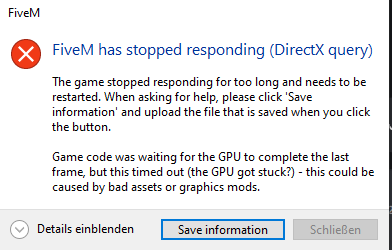

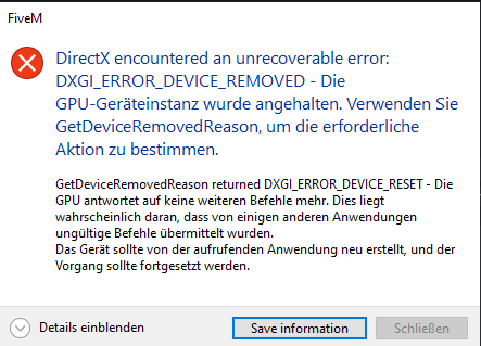

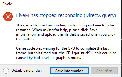

@Rocko742 habe windows firewall mal deaktiviert und habe eben fivem gespielt und habe diese Meldung erhalten.Ob Windows Firewall an oder aus ist macht kein Unterschied aber habe diesmal nur eine Fehlermeldung vom Game bekommen und nicht von AMD Bug Tool
Diese Fehlermeldung kam direkt hinter her als ich mein Game nochmal starten wollte
