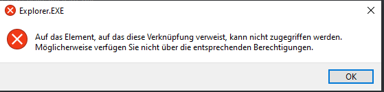

@Rocko742 Aus irgendeinem Grund kann ich nicht die Software öffnen
Geh mal auf die verknüpfung Klickt mit der rechten Maustaste. Dann Sicherheit und Bearbeiten.
Wähle deinen Windows-Benutzernamen im neuen Fenster aus. In der Liste ein Häkchen bei „Vollzugriff“.
Schließe Fenster mit „OK“.
hmm... das ist mir auch neu ;) :D
Da stimmt was nicht mit dem System.
Bei so 70% Auslastung 65 Grad
Selbst als Admin kann ich es nicht öffnen versuche es normal neu installieren
Hat was mit Berechtigungen zu tun, also das sowas kommt mit AMD Treiber (Software) ist mir neu.

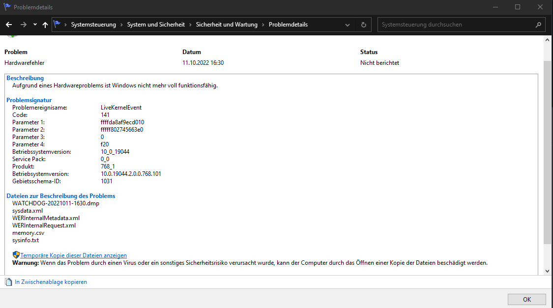

Falls wieder Probleme auftauchen dann mal in den Zuverlässigkeitsverlauf schauen.
Da werden Fehler angezeigt mit technischen Daten.

@Ghostfacekalle hatte alles installiert was ich brauchte Treiber alles dran. Dann fing es an mit Problemen bei 21.6 und bei der neusten 22Q3 habe mal eine Softwareüberprüfung laufen lassen wo es raus gestellt hat das es die AMD Host application immer wieder crasht
