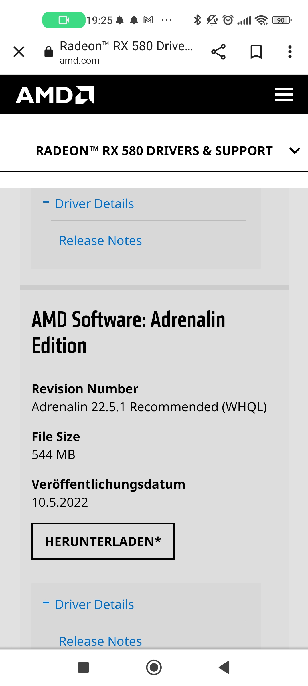

Also ich habe jetzt gerade mal geschaut...Recommend für die RX 580 ist 22.5.1.
Nur der Treiber müsste 22Q3 sein.
Das 22.5.1. ist Adrenalin. Du hattest aber weiter oben geschrieben das du den 22.6 installiert hast. Hast du dich verguckt oder ist dem wirklich so?
Wenn ja,nimm den 22.5.1. komplett Adrenalin und teste

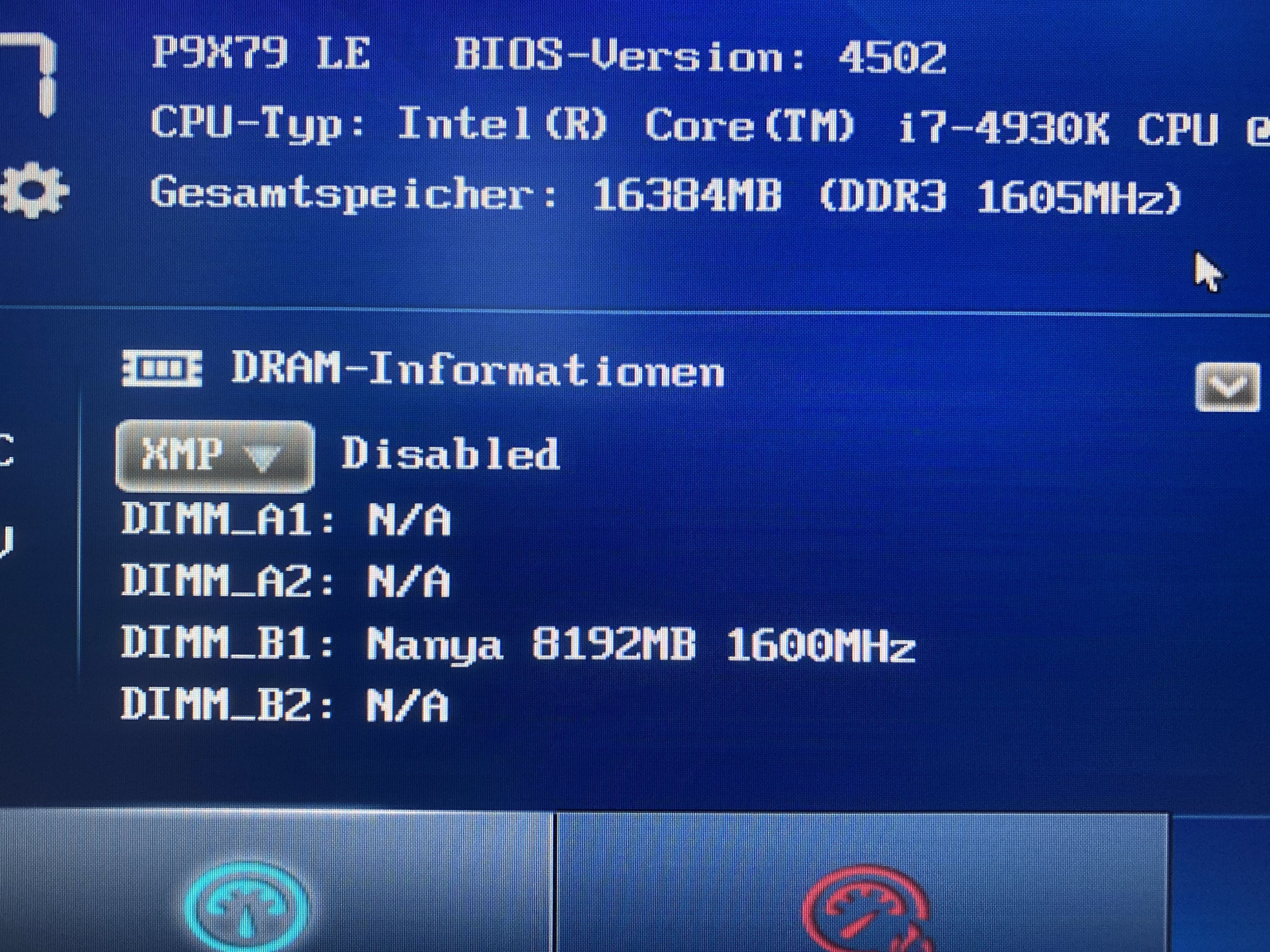

Also eigentlich sollte ja jetzt XMP deaktiviert sein

Sehe ich jetzt schlecht, oder ist am Screenshot was falsch ?
Gesamtspeicher 16384 MB
obwohl er nur DIMM_B1: 8192 MB drin hat
veraltete Bios version ist auch drauf: Aktuell ist Version 4801
