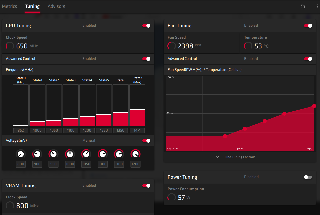

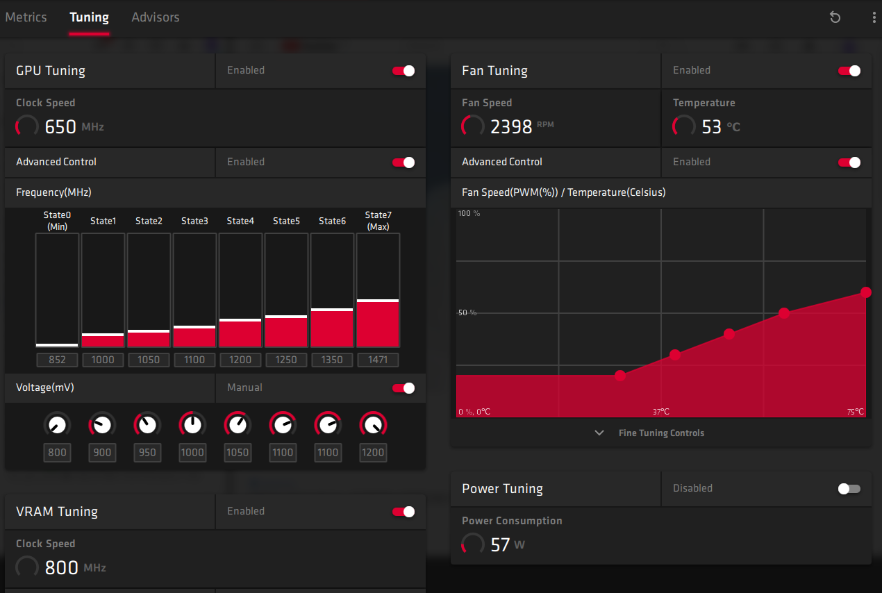

hi theobald93,
danke fuer die antwort. sieht das gut aus?
@Theobald93
danke
1.200V ist kein Undervolting, da kannst du gleich die Einstellung auf default lassen. Die einzige Änderung ist State6 von 1.150V auf 1.100V?
Takt und VRAM Takt ist bei dir auch default.
Der AMD Treiber spinnt sowieso gerne bei den Einstellungen, also wenn man sie nicht wirklich ausnutzt, würde ich zurzeit davon Abstand nehmen bzw nur die Bereiche, die du auch steuern willst, aktivieren.

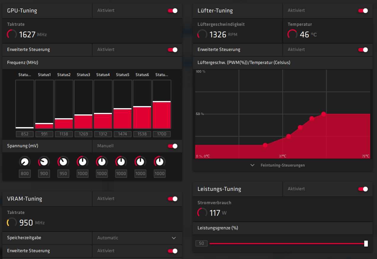

Zum Vergleich bei mir:

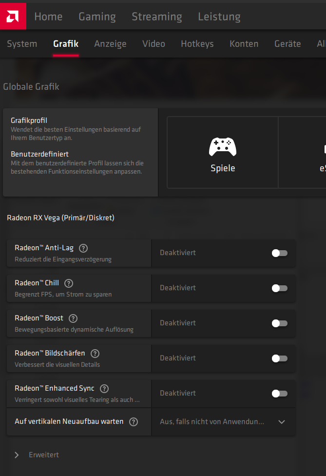

Die eingestellte max Frequenz liegt auch nicht an.
Was hast du hier eingestellt?
@Theobald93
danke, hab bei globaler grafik alles auf standard.
hab jetzt nach deinem vorbild alles eingestellt und jetzt boosted das ding auf 1471 mhz... toll!
danke
hab 1050 mhz vram und das bei 1100 milivolt... reicht auch 1100?
Die Spannung des VRAMs kann man nicht verändern, sondern ist bei der Vega56 fix auf 1,200V -> der Treiber zeigt das falsch an.
Sicher, dass der VRAM auf 1050Mhz und stabil läuft? Ist schon ein extrem hoher Wert.

Stell den P7 auf 1650 mit 1030mV.
Damit hält meine Vega durchgehend die 1520Mhz.
Die Werte von @Theobald93 sind schon extrem gut, das schaffe nicht jede Vega. Das schafft meine Vega auch nicht. Wenn ich 1700 auf P7 einstelle, krieg ich direkt ein Freeze 😅
