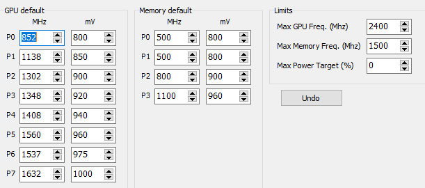

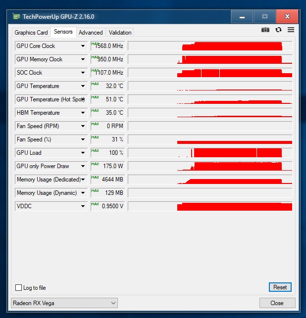

Die Karten sind halt verschieden. Ich hab z.B. das eingestellt--
P1: 991MHz/900mV
P2: 1138MHz/940mV
P3: 1269MHz/944mV
P4: 1312MHz/948mV
P5: 1474MHz/952mV
P6: 1538MHz/956mV
P7: 1600MHz/960mV 165W +10% PT , droppt auf 920 mV unter Last
Speicher 950Mhz/940mV
und komme auf max. 1568 Mhz im TimeSpy , ist jetzt zwar mit Wakü aber das ging auch unter Luft mit höheren Temperaturen dann. Wobei der neue Treiber ab und an rumspinnt und 1,05V anlegt und ca. 10mV mehr braucht .
