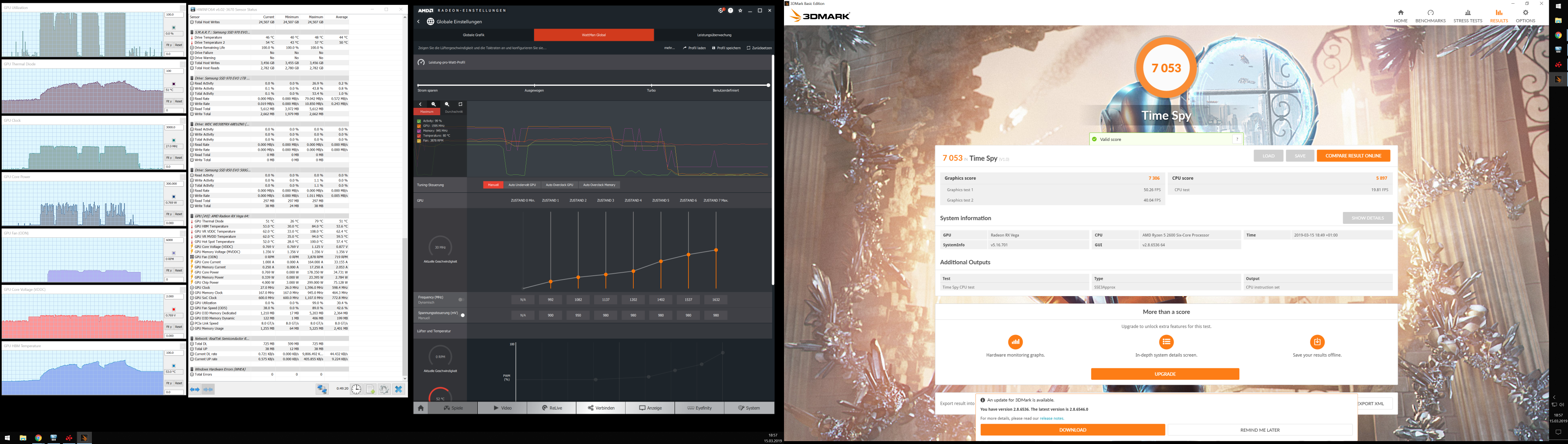

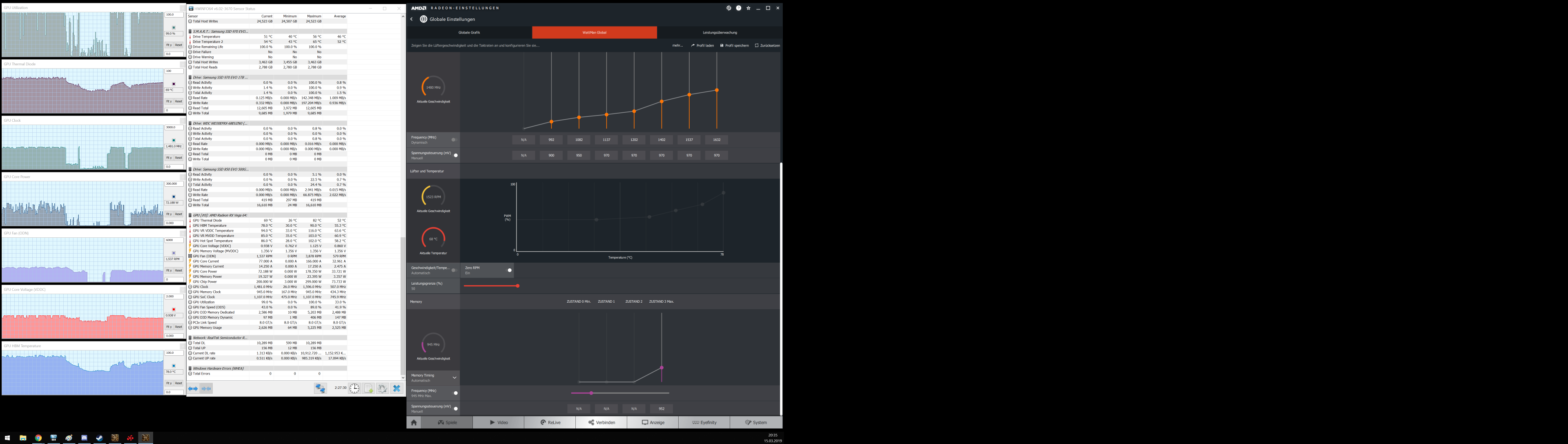

Ich würde testweise mal den HMB auf 1000MHz anheben, auf 952mV absenken und dann die VCore ab deinem Wunschwert absenken (z.B. in 7mV Schritten o.ä.).
EDIT:
Wenn ich Vega nach dem ganzen lesen richtig verstehe, wird deine Karte vermutlich gar nicht nach P7 springen da du überall die selbe Spannung anliegen hast.
Meine Einstellungen hatte ich ja weiter oben verlinkt, du musst dem HMB ja nicht gleich 1100Mhz geben.
Damien White schrieb:
Auch das die Frequenz bei 1592 MHz nicht höher geht ist eigenartig, eingestellt sind standardmäßig 1632 MHz.
Dass der Takt nicht höher geht ist normal, da du die Spannung recht weit reduzierst. Die paar MHz machen aber kaum einen Unterschied, bei dir spielt Temperatur wesentlich mehr eine Rolle die runter zu kriegen, was du ja gut im Vergleich zum Turbo siehst. Die eingestellten Werte sind lediglich Richtwerte, keine Absolutwerte.
Laut einem Userbericht ist das unerheblich, da die Karte dann dennoch höher geht/gehen kann als die Taktrate in P6, was dann ja P7 entsprechen müsste. Hab da allerdings auch unterschiedliche Spannungen :D Mein P7 endet bei 1000mV.

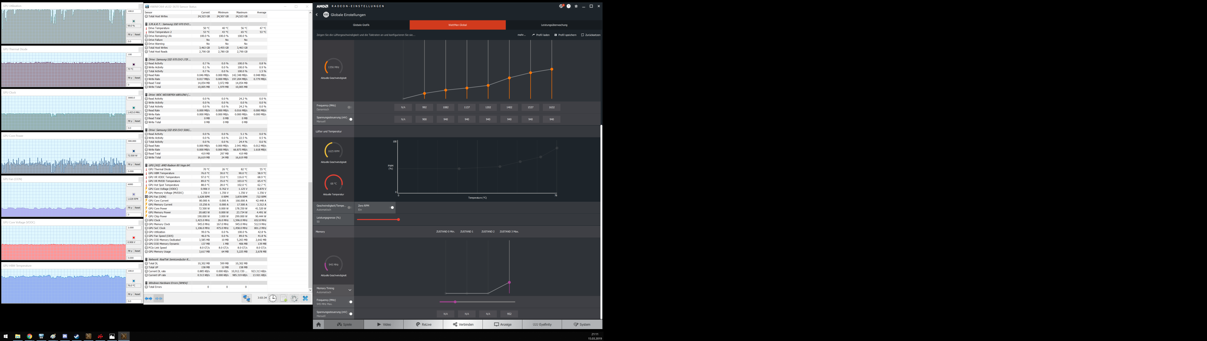

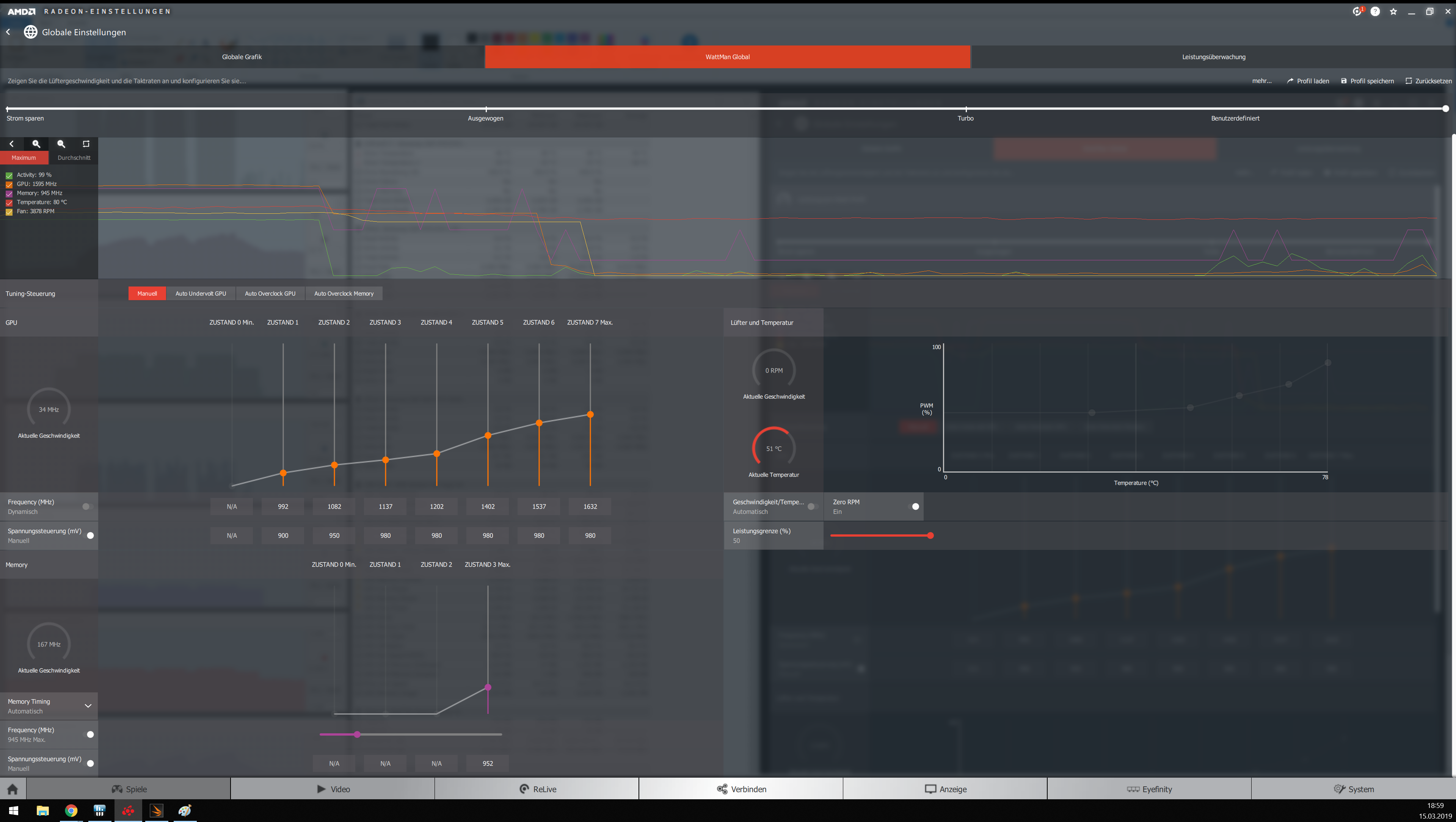

Wäre das ein Problem, wenn die nicht auf P7 springt?
Mit 952 mV im Speicher bin ich wieder bei dem alten Wert. Das hat irgendwie nichts gebracht O.o
EDIT: Laut HWinfo ist die GPU Core Voltage bei bis zu 1052 mV .... Sollte die nicht bei 980mV gekappt sein?
EDIT2:
Machhiersauber schrieb:
Stell den mem bitte mal auf 952mv
Du wirst sehen warum!
Was hätte geschehen sollen?
EDIT 3: Kann man im laufenden Betrieb eines Benchmarks mit den Werten spielen? Ich lasse gerade den Unigine Heaven Benchmark in der Dauerschleife laufen.
EDIT 4: Ich habe die Spannung auf 970 mV gesetzt, die in HW info angezeigte Spannung ist aber runter auf 940mV, Rechenleistung ging runter auf 1480 MHz.
Warum? Kann man die Spannung nur in Schritten senken?
Und im laufenden Betrieb die Spannung verändern crasht wohl irgendetwas, zumindest habe ich für 4-5 Sekunden ein schwarzes Bild und muss Wattman neu starten. Auch startet er dann mit den Basiswerten.

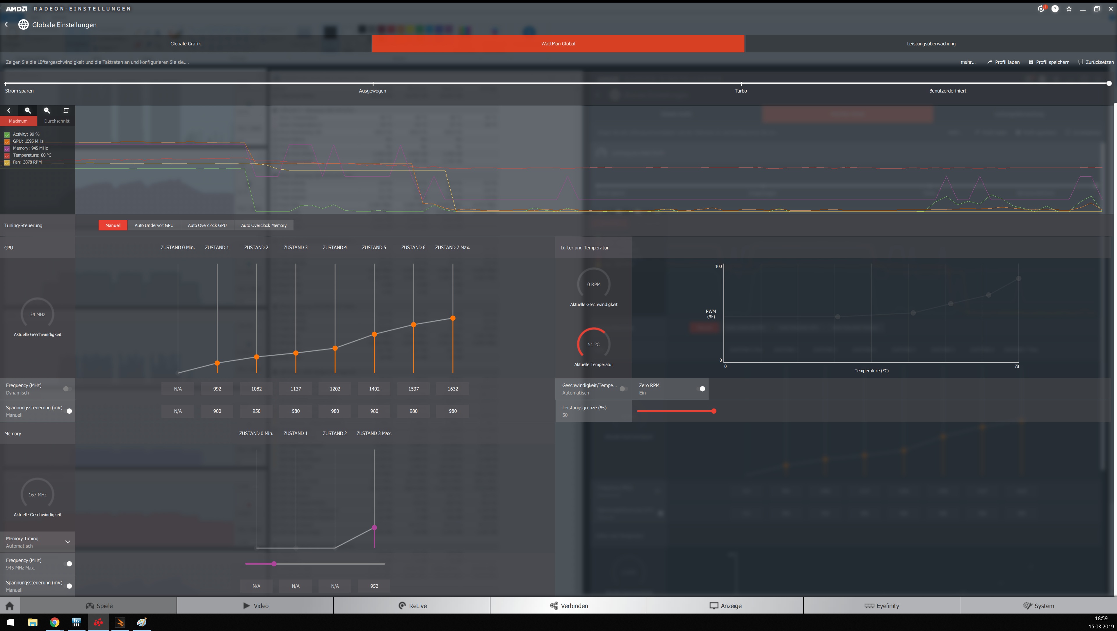

Heaven hat zu wenig Beanspruchung! Nutze lieber Valley

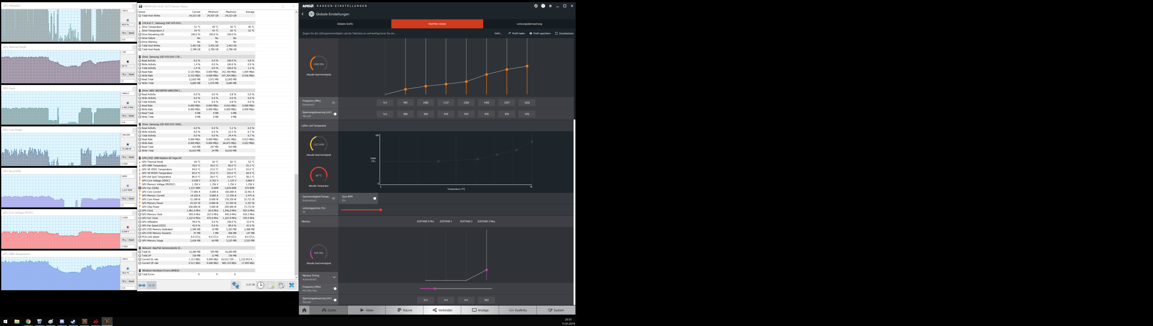

Aw, schade, ich dachte schon, die war mit 940MHz stabil ^^"
Lief gut 30 Minuten durch und ist keine 70°C geworden, bei nichtmal 80°C im HBM und <130W Leistungsaufnahme ^^"

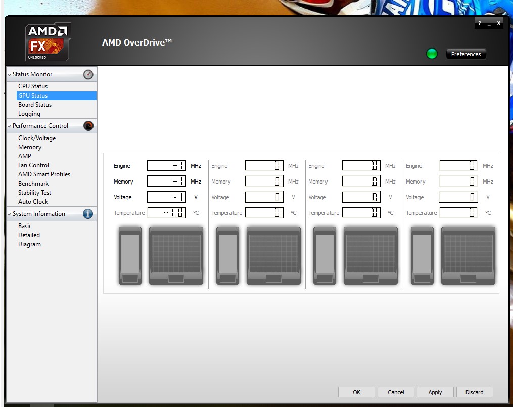

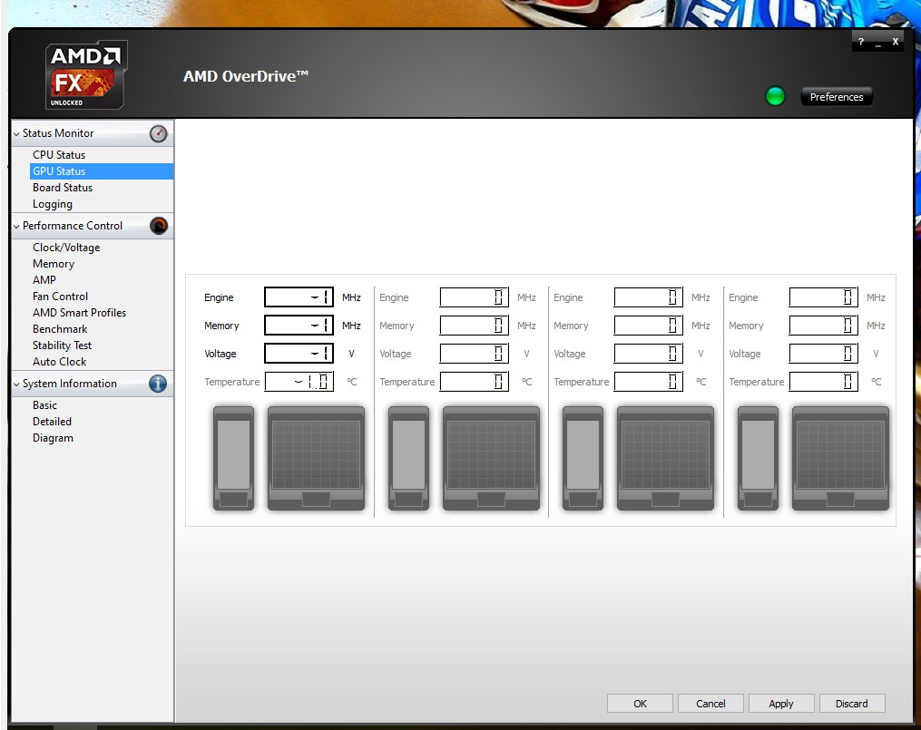

Richtig, OverdriveNTool ist gemeint.
Nutze ich und habe keine Probleme mit, ja der Wattman läuft auch genauso gut...
Wäre eben eine Alternative zum Wattman
also irgendwie zeigt mir das Programm nix zu meiner Grafikkarte an :confused_alt:
von dort hatte ich ja jetzt schon das Richtige :evillol:
aber irgendwie kann ich mit dem Tool nicht die Lüftersteuerung beeinflussen
und auf der Seite steht oben....Driver: 17.7.2 - 18.12.1.1 :confused_alt:
Du mußt die beta laden
Da gehts auch mit lüfterkurve

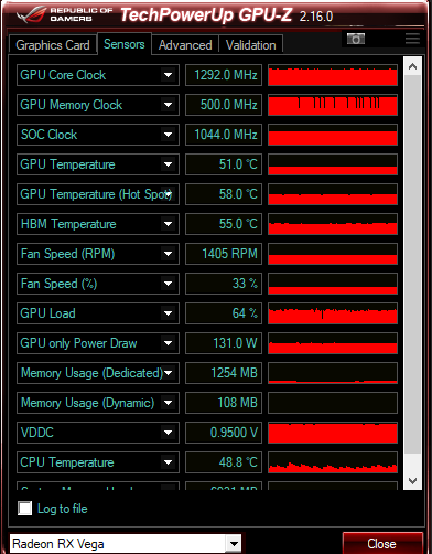

Das bild ist von haeven und die ausgelesenen Daten auch?
Jo, das Bild und die Graphen waren nach 30 Minuten Heaven.
Hatte gestern auch Valley laufen lassen, lief im Endeffekt aufs Gleiche hinaus.
Temps sind zu hoch
Karte oder HBM? Da der Lüfter nichteinmal bei 50% lief geh ich davon aus, dass die Temperaturen "ok" waren oder sonst die Lüfter schneller laufen.
Deine Spannungen passen nicht ...
Jo, hatte ich vorher schon angemerkt, die angezeigten Spannungen in HWinfo passen nicht zu dem Hardcap, dass man in Wattman vorgeben kann. Sie liegen entweder deutlich darüber oder darunter. Warum, keine Ahnung.
Wie würden denn passende Spannungen aussehen?
Du kannst im wattman P7 nicht unter 950mV
Hab ich aber O.o
Ich habe die 940mV eingestellt, weil bei eingestellten 970mV die in HWinfo angezeigte Spannung nicht über 940mV geht sondern eher mehr bei 930mV rumgammelte, bei höherer Punktzahl in Timespy. Die Software hat 940mV angenommen und sowohl Heaven wie auch Valley laufen stabil für 30 Minuten.
