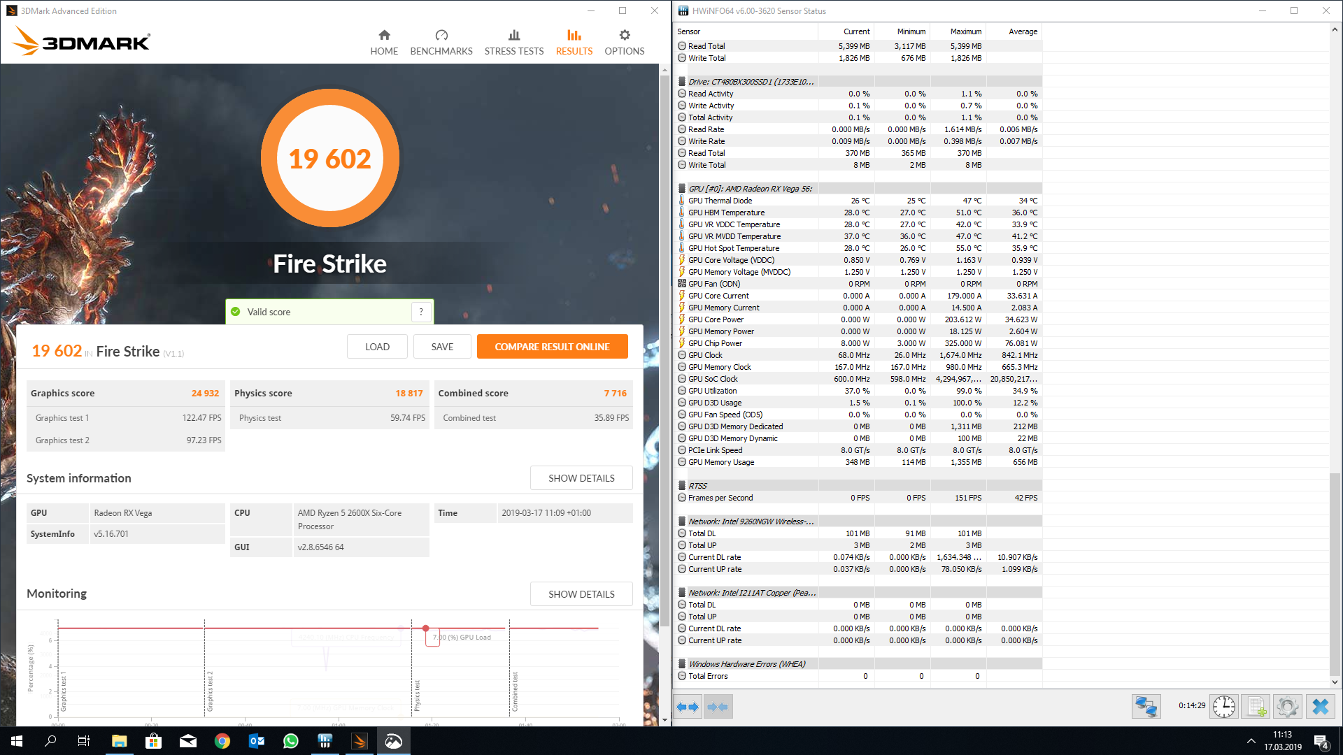

Hab mich nochmals versucht ein wenig zu ocen und nun konnte ich auch noch im combined den speicher auf 980mhz halten (hbm floor auf 925mv hat geregelt). Die Hotspot temp ist kein Anzeigefehler.
764511
ohne hwinfo und overlay sinds dann 19721: https://www.3dmark.com/fs/18757449

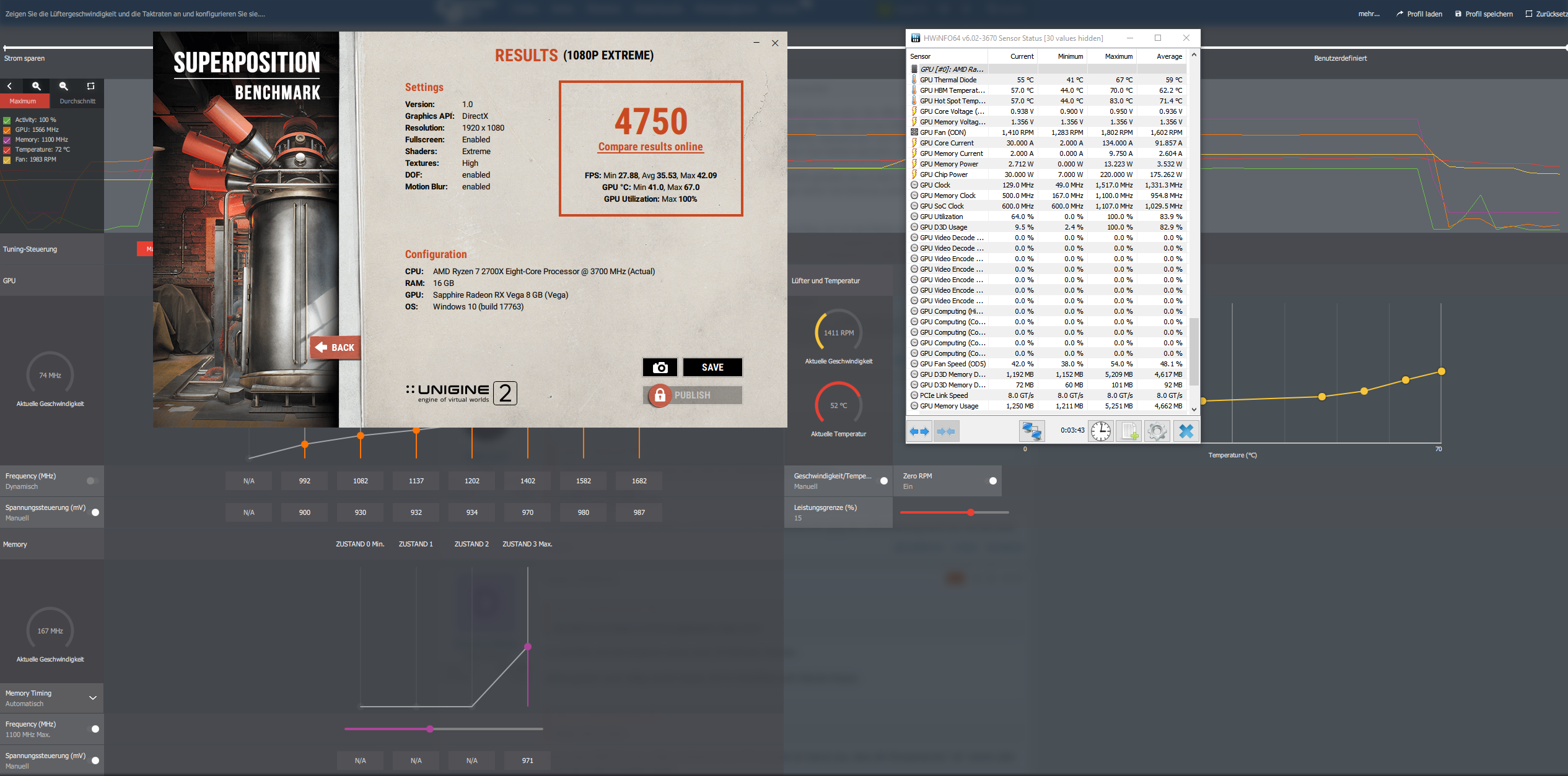

Hallo Zusammen,
ich habe nun euch in der letzten Zeit verfolgt was UV bei der Vega 64 angeht.
Ich habe ziemlich das gleiche Setup wie Nero1. Auch mit einer Sapphire 64 Nitro+
Ich habe nun bei mir folgende Einstellungen im Wattman vorgenommen und komme auf 4750 Punkte bei Superposition (1080p Extreme).
Was könnt ihr mir denn für Tipps zu den Einstellungen geben? Oder was sollte ich noch ausprobieren?
Ich bekomme leider nicht die 1100 Mhz bei 951 oder 952mV hin.
Ich danke Euch.
LG

SuperTL schrieb:
Hallo Zusammen,
Ich danke Euch.
LG
pt +50% setzen.
Setz mal p7 auf 1050mv und beobachte dann mal den max boost takt bei pt: 50%.
deinen Boost takt bekomme ich halt mit meiner Vega56 auf p7:1592 locker überboten...die Spannung ist so niedrig eingestellt, dass die Karte "verhungert".
kann mal jemand folgendes testen:
3dmark firestrike starten.
Während er sysinfo collected im wattman Tesselation modus auf andwendungseinstellungen überschreiben und maximale tesselationstufe auf aus stellen.
Run bestaunen und über ein VERIFIZIERTES RESULTAT freuen mit ~2000 graphics points mehr... hab so mit meiner vega56 27k GS bekommen: https://www.3dmark.com/fs/18763545
darf doch eigentlich nicht sein.

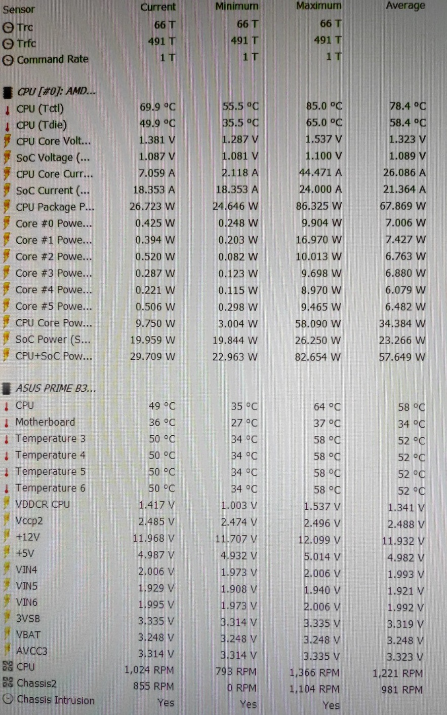

Hoi,
wollte keinen neuen Thread eröffnen, deshalb frag ich hier mal an.
Hab meine Vega64 mal auf stock laufen lassen und dabei 2 Std. R6 gezockt... Dabei lief hwinfo, ich hab jedoch keinen Plan welche Werte ich aus hwinfo denn jetzt nehmen kann, damit ich bei UV einen Vergleichswert hab.
Könntet Ihr mir dabei helfen? Ebenfalls würde mich interessieren ob die Temperaturen im Rahmen liegen?
Welche Werte sind im CPU Bereich interessant?
Herzlichen Dank
  • GPU Thermal Diode für GPU Temperatur
  • HBM für GPU Speicher Temperatur
  • Hot Spot als heißesten Punkt im GPU Core Bereich
Alle drei Werte sollten sinken bei gleich bleibender Lüfterdrehzahl bzw. generell sinken
  • GPU Core Voltage müsste sich senken auf deine Einstellung im P7 (Wattman) [Was ist eigentlich das P in P7? :D]
  • GPU Clock, GPU Memory Clock (daran hast du mit 1100MHz wohl schon was gedreht oder verwechsel ich da was?) sollten möglichst stabil unter Last laufen und nicht zu stark absinken, wenn du zu sehr undervoltest bricht der Corewert ein, je nach falscher Konfiguration springt der HBM Takt bzw. schafft ihn nicht weil du zu niedrige Spannungen anlegst und wird instabil
Wie du vorgehst findest du hier im Thread.
Wichtig ist nur: niemals, NIE(!!!), gleichzeitig am CPU und der Graka schrauben. Erst wenn eine Sache über ne Zeit lang stabil ist an den anderen Part trauen sonst wird Fehlerursprungserkennung sehr kompliziert. Bei ner X CPU sollte btw ein Offset bei der Spannung von 0.1V reichen, PBO und co. machen den Rest.
GPU Core Voltage um zu gucken, ob die niedrigeren Spannungen anliegen und GPU Core Power für den Verbrauch? Welche Karte ist es denn genau und welcher Modus ist im Treiber aktiv? Das Power Limit scheint bei dir bei nur 180W zu liegen. GPU und HBM Temps sehen für eine Luftgekühlte Vega OK aus. Die GPU VR Temperaturen sind aber relativ hoch. hast du ne ASUS Vega 64?
