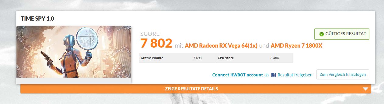

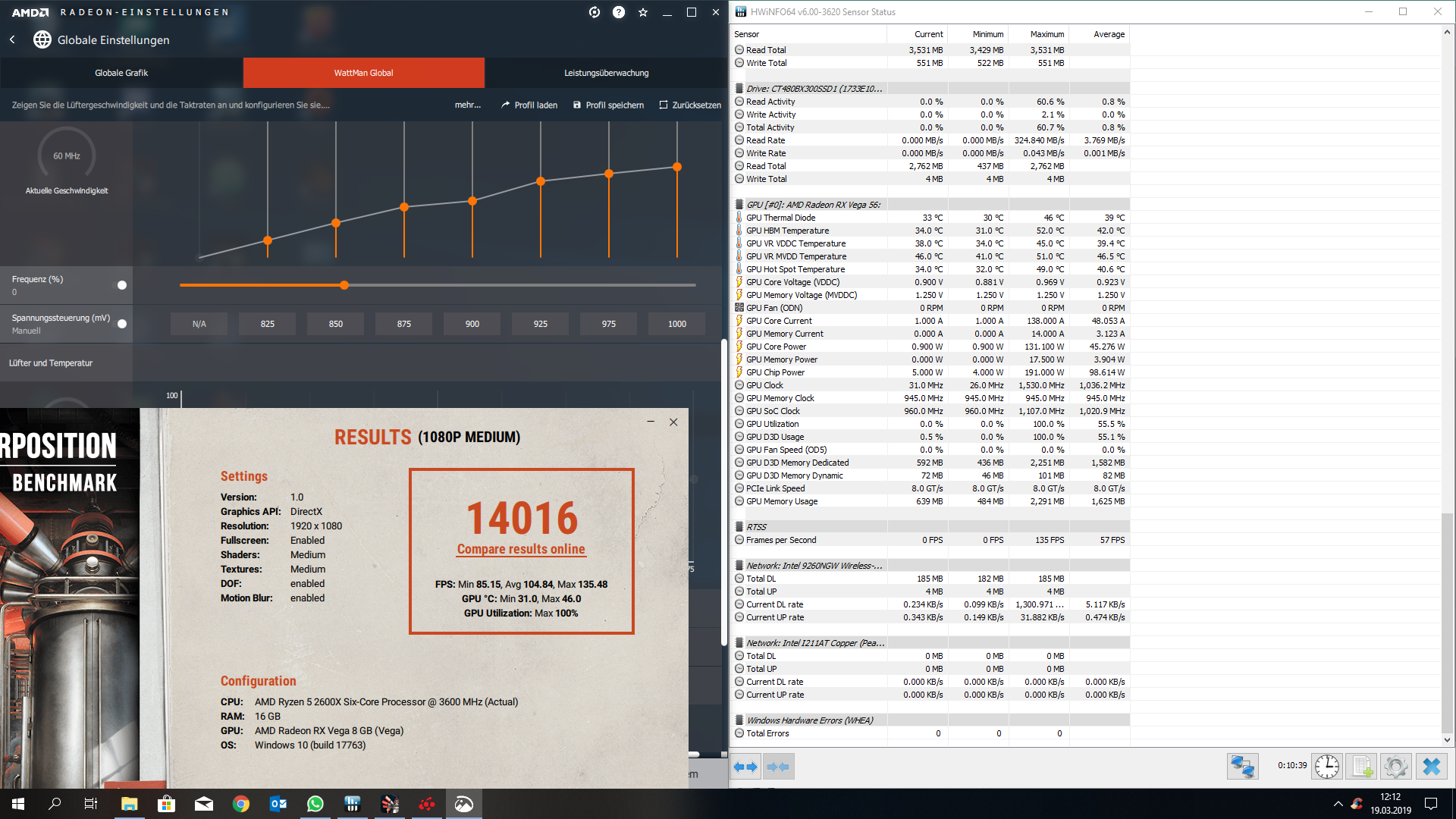

Ich habe mit meiner Vega auch mal etwas getestet. Hier mal die Ergebnisse (Sapphire RX Vega 64 Nitro+):
764861
764862
764863
Als nächstes muss noch eine Gigabyte RX Vega 64 optimiert werden. Da werde ich wahrscheinlich auf die letzten Mhz, aufgrund der beschränkten Kühlreserven, verzichten und schauen, dass ich die Spannung soweit wie möglich senken kann, sodass ich bei 1450 - 1500 Mhz lande.

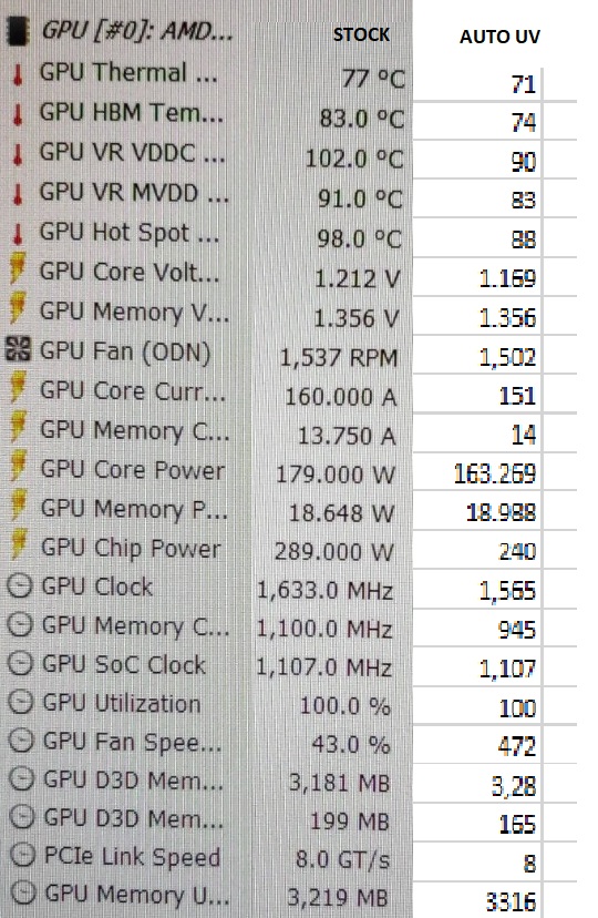

So mal ein ganz schnelles Update, hatte bisher noch nicht viel Zeit genauer zu testen.
Hab bei meiner Asus Vega64 mal auf Auto UV im Wattman und dann laufen lassen.
Find ich interessant, wie man damit schon echt gute Ergebnisse erzielen kann. Da freu ich mich drauf selbst noch etwas zu verbessern.

Hm, bei mir hat Auto-UV gar nix gebracht.
Aber bei mir bringt auch dieser Bios-Schalter nichts. Stock zieht sie mit beiden Bios 260W.

Ok ich hab jetzt mal beim Wattman das automstische Undervolting aktiviert und die Karte hat nie mehr als 240W gefressen (allerdings nur 3DMark und Games ausprobiert, kein Furmark).
Klingt doch nach Eco-Bios.
