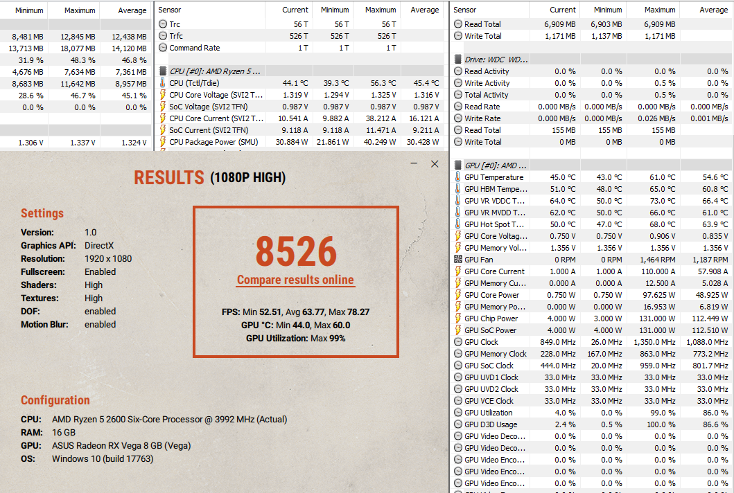

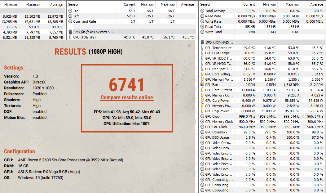

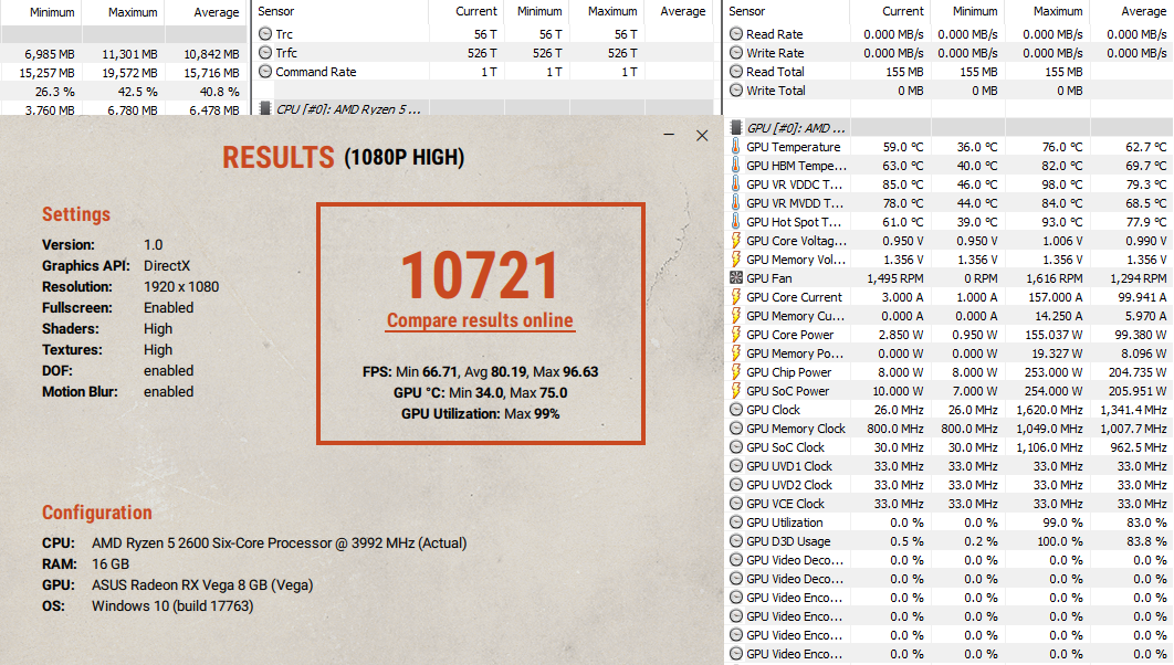

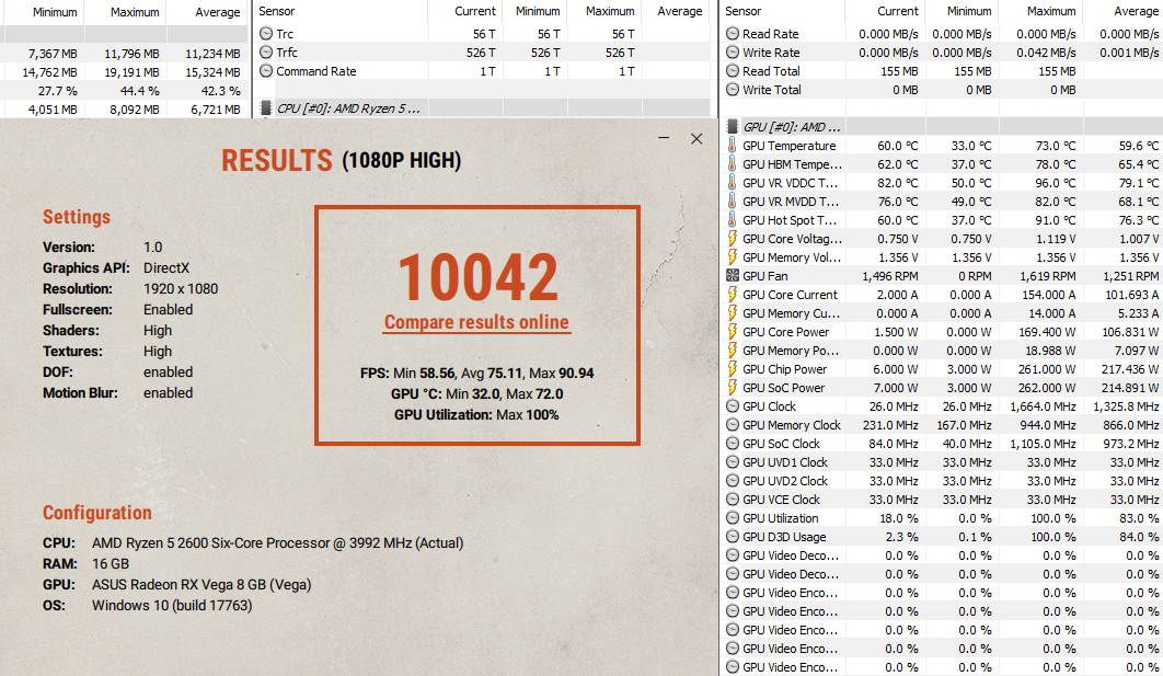

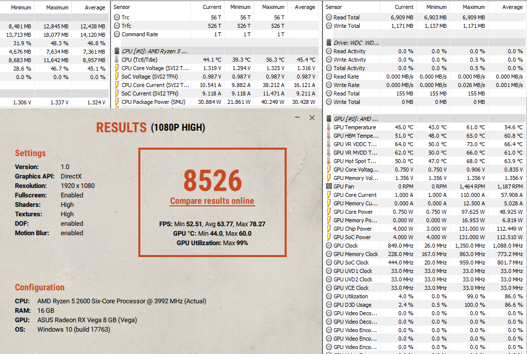

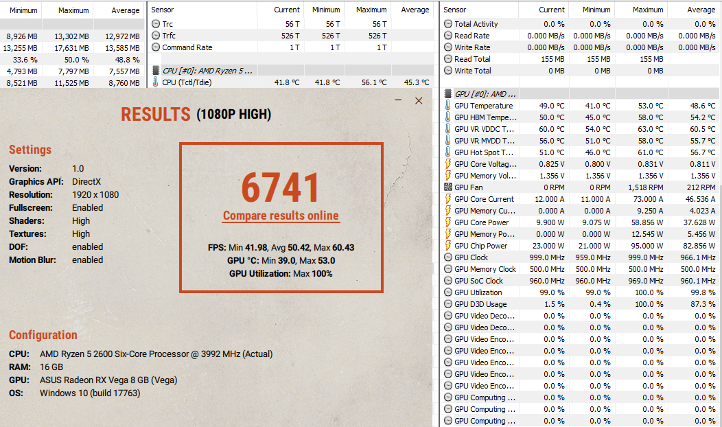

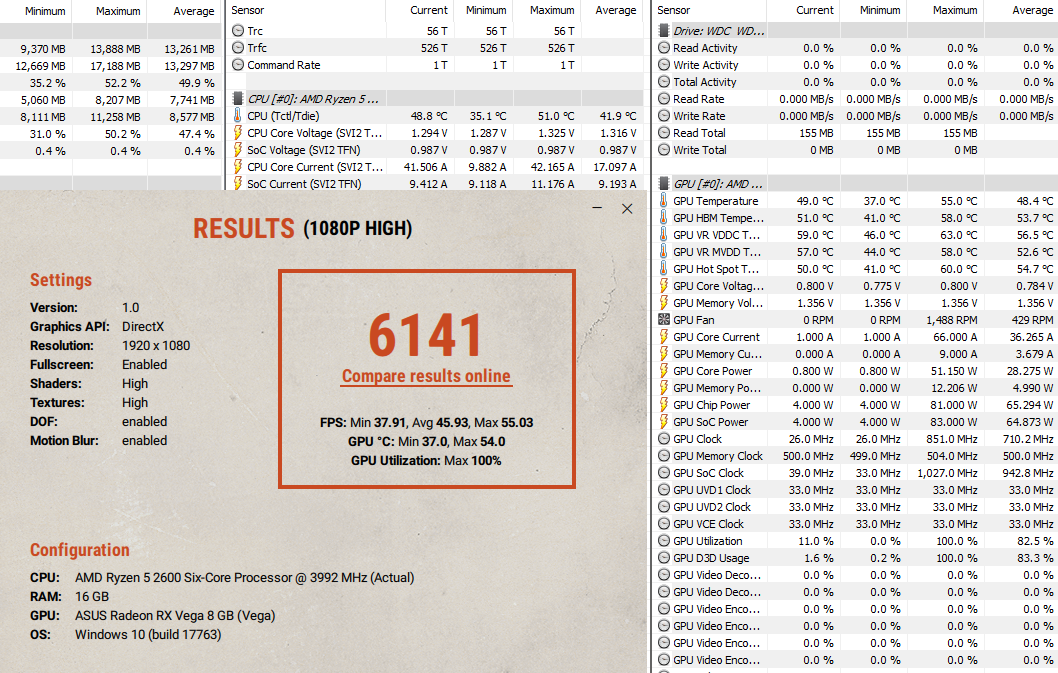

Ich hab mal ein paar Tests gemacht um zu gucken wie sparsam die Karte sein kann.
Benchmarks im Superposition, Preset 1080p High:
ProfilTakt (Max/Avg) MHzSpannung (Max/Avg) mVVerbrauch (Max/Avg) WattMax. Temperatur (GPU/Hotspot) °CPunktzahl
Stock1664 / 13251119 / 1007261 / 21773 / 91 (Kaltstart)10042
OC/UV (Alltag)1620 / 13411006 / 990254 / 20576 / 9310721
Stock -50% PT1350 / 1088906 / 835131 / 11261 / 688526
<100W999 / 966831 / 81195 / 8254 / 616741
Minimum851 / 710800 / 78481 / 6555 / 606141
Ergebnis: Wie erwartet kann Vega ziemlich effizient sein, wird nur, vor allem Stock, weit oberhalb des Sweet Spots betrieben.
Wenn es im Sommer warm wird kann ich das PT auf die Hälfte absenken, brauche halb so viel Strom und muss "nur" auf 20% der Leistung verzichten. Oder man probiert ein bisschen rum, ich denke mit 150W lässt sich ein Setting finden was nur 10% weniger Leistung hat.
Natürlich ist das so als würde man nen V8 kaufen und dann versuchen unter 10 Liter zu fahren, aber naja, man muss ja mal rumprobieren, ne :D
Die Vegas haben nun mal das Image als Schluckspecht aber das wird diesen nicht in jeder Lebenslage gerecht, VSync oder ein Framelimit können manchmal Wunder bewirken. Wenn doch volle Leistung benötigt wird, ist das halt so - dafür ist sie da.
Und mein Setting braucht 10W weniger (als Stock), hat aber 7% mehr Performance, das finde ich schon ganz ok.

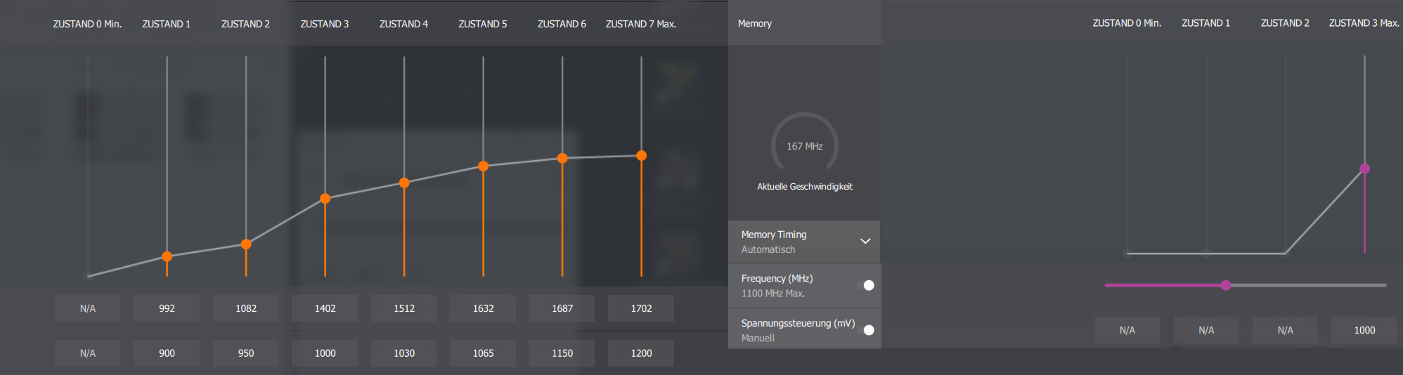

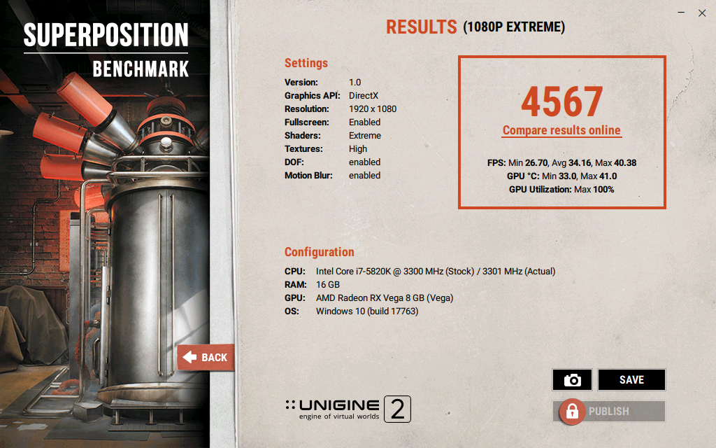

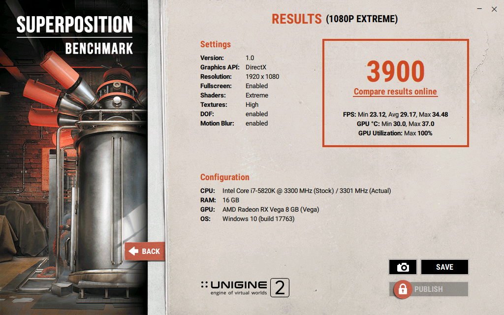

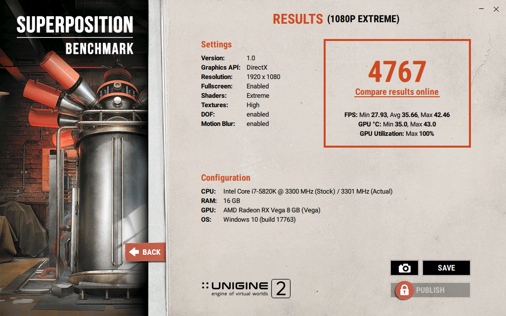

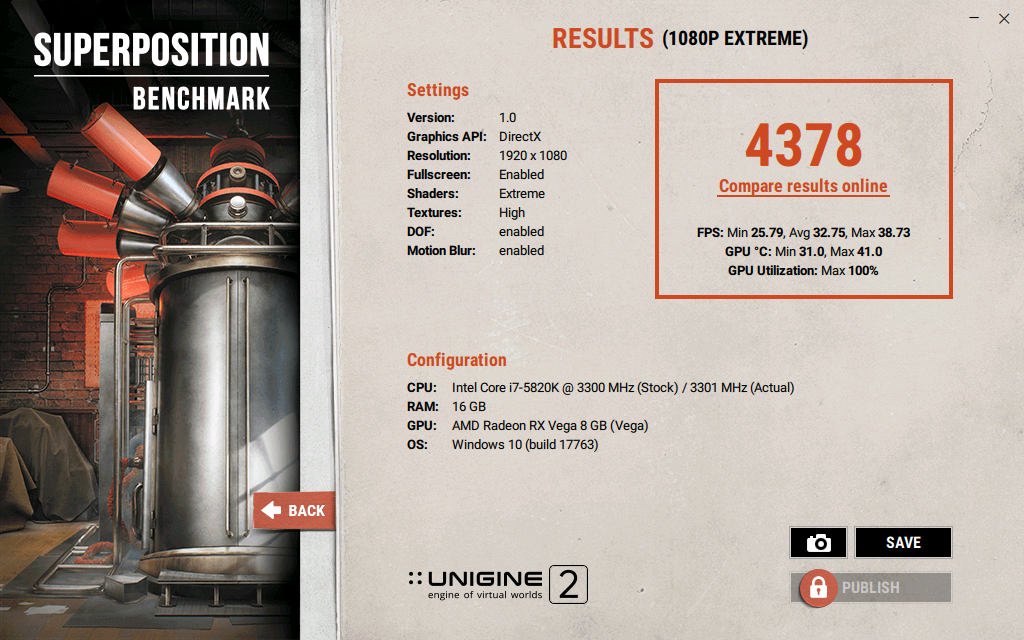

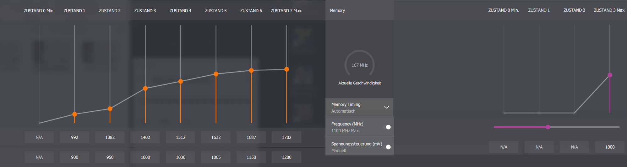

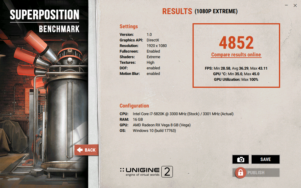

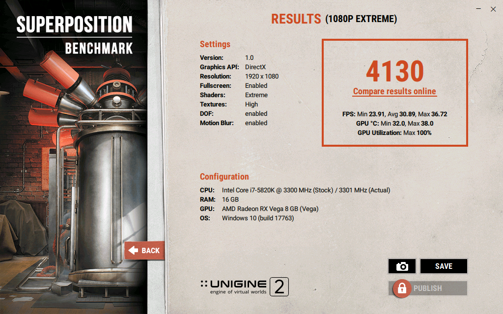

In Wattman habe ich ein kleines Experiment gemacht und mal versucht, den Stromverbrauch der Karte mittels Powertarget zu regeln, anstatt primär durch die Spannung. Gebenched wurde eine wassergekühlte Vega 56 mit V64 Bios in Superposition 1080p Extreme. Ein positiver Nebebeffekt ist, dass ich nun Taktraten über 1630Mhz stabil bekomme. Der HBM Takt war in jedem Test auf 1100Mhz eingestellt und es wurde auch die Defaultkonfiguration für eine Vega64, ebenfalls mit erhöhtem Speichertakt, getestet.
GPU-Only PowertargetAvg. TaktSuperposition Pkt.Pkt/WattPkt/Mhz
165W1310Mhz390023,632,98
180W1400Mhz413022,942,95
Stock+1100Mhz HBM1480Mhz437819,92,96
200W1490Mhz439221,962,95
220W1560Mhz456720,752,92
264W1635Mhz476718,062,91
300W1675Mhz485216,172,89
Hier sind noch Screenshots der Testergebnisse und meiner Einstellungen. Im 165W Profil und im 180W Profil kann die Karte nicht durchgängig 1100Mhz Speichertakt halten, da sie immer wieder mal unter die von mir eingestellten 1000mV fällt. Bei ~1400Mhz Coretakt spielt das aber nur eine untergeordnete Rolle.
Interessant zu sehen ist auch, wie wie in höheren Taktbereichen der Leistungszuwachs pro Megahertz tendentiell kleiner wird. Außerdem ist die Performance bei 200W Powertarget besser, als diejenige von Stock+SpeicherOC.
165W_1310Mhz.png180W_1400Mhz.png220W_Stock_1480Mhz+HBM.png200W_1490Mhz.png220W_1560Mhz.png264W_1635Mhz.png300W_1675Mhz.pngWattman.png
