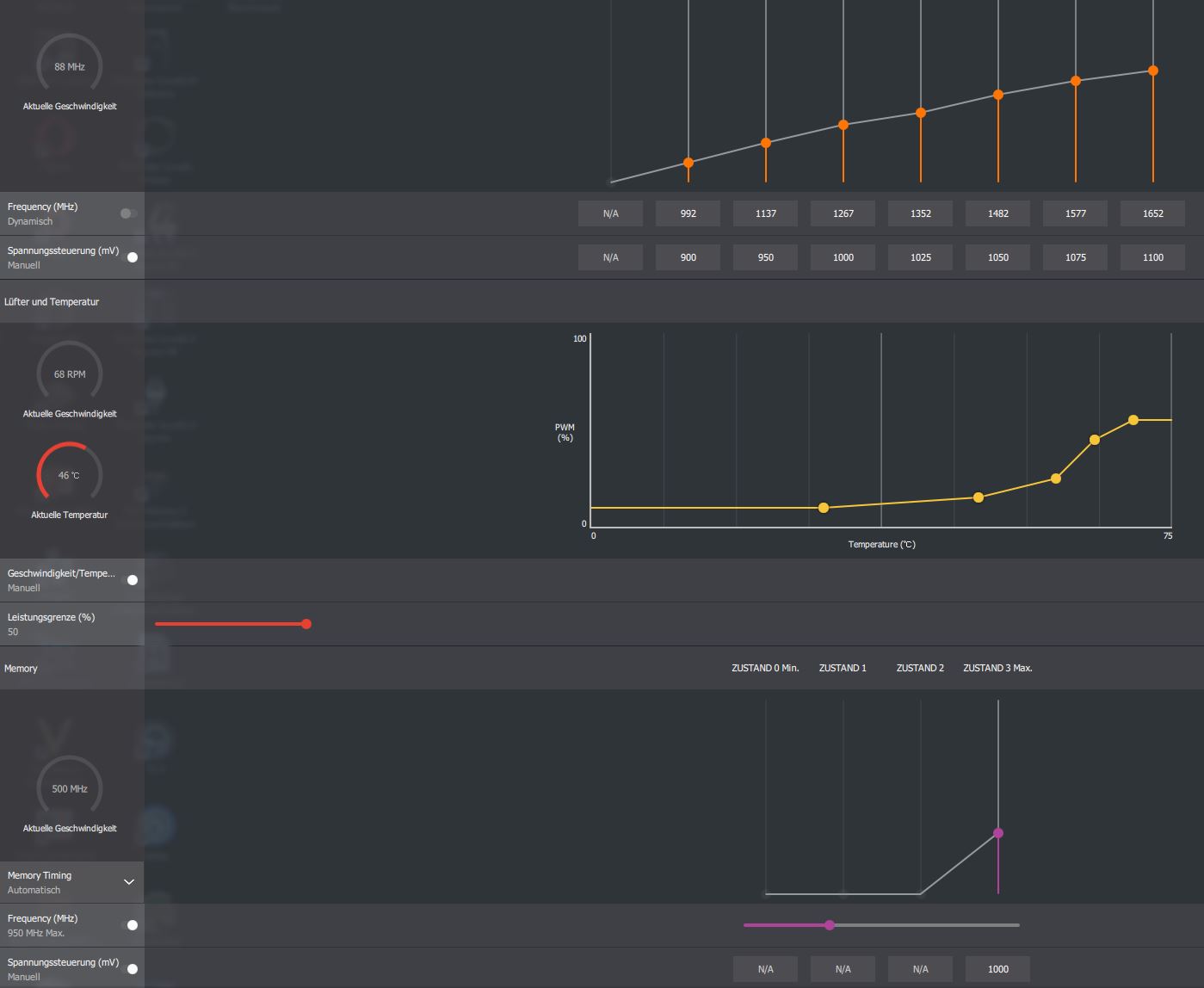

Was sind denn deine dazugehörigen Wattman Einstellungen? Kannst du davon einen Screenshot einstellen?
Das Maximum was ich aus meiner Vega 56 mit 64er Bios und Wasserkühlung rausgekriegt hab (also das Maximum das geht) waren ~4800 Punkte. Ich schätze bei dir sollten 4000 Punkte noch drin sein.
Auf was möchtest du optimieren? Maximale Leistung und Lautstärke egal? Maximale Effizienz und damit leise und sparsam? Oder irgendwas dazwischen
Erstmal auf Leistung, das ist eine MSI-Blowerkarte mit Standardkühler, der demnächst durch einen Morpheus ersetzt wird, dann sollte die Lautstärke eh wieder erträglicher werden :D
Effizienz ist dabei zweitrangig, mein DPP 10 550W machts bisher entgegen meinen Erwartungen super mit :D
Mit Wattman habe ich bisher keine Erfahrungen, die Werte beruhen eher so auf Gefühl.
779266
Ich komme mit deinen eingestellten Werten bei mir auf 4647 Punkte. Ich vermute stark, dass du ins Temp-Limit reinfliegst und deine Karte deswegen nicht auf Vollgas fährt.
Was du tun könntest: Lad dir HWinfo64 runter und lass es mal nebenbei laufen während du Superposition durchlaufen lässt und guck dir nachher an, wie die Temperaturen aussehen. Laut Guide taktet die Karte deutlich runter, sobald die GPU 85°C, der HBM 95°C oder die GPU Hotspot 105°C erreicht.
Was du auf jeden Fall tun kannst: Schau mal, wie weit du mit deinen GPU Spannungen runterkommst. Jeder mV den du da sparst wirkt sich positiv auf die Temperatur aus und damit auf deine Leistung der Grafikkarte. Langsamer wird sie, wenn du ihr weniger mV gibst, nicht. Eventuell ist es sogar möglich, dass deine Grafikkarte z.B. mit 1000mV bei 1537Mhz schneller läuft als mit 1100mV bei 1637Mhz. (Beispiel nur aus dem Kopf gegriffen.)
