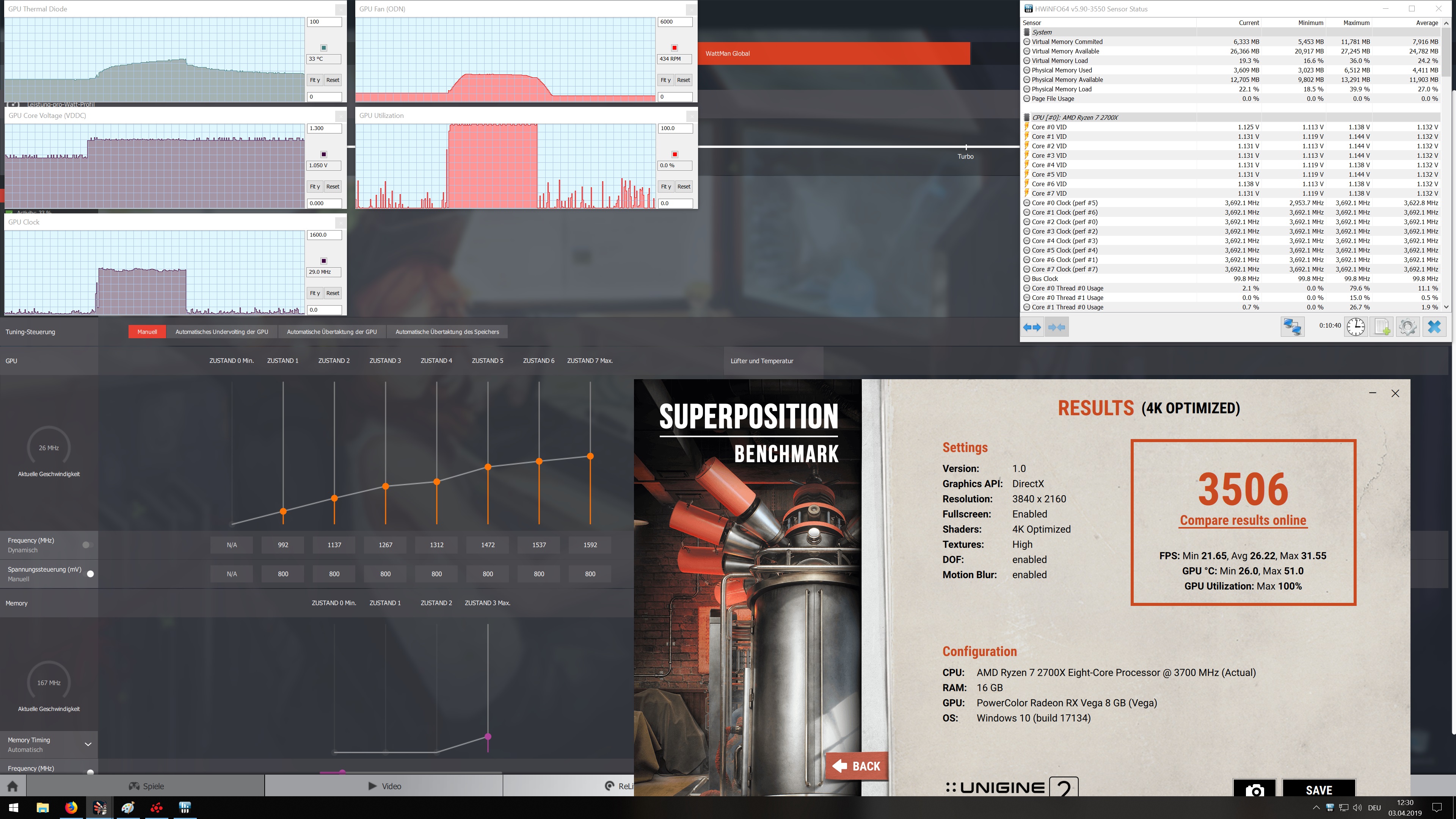

Nur der Vollständigkeit halber benutzt wird die Red Dragon RX Vega 56 von Power color. Betriebsystem ist Windows 10 auf dem neusten Stand vom 03.04. Der Treiber von AMD ist die 19.4.1

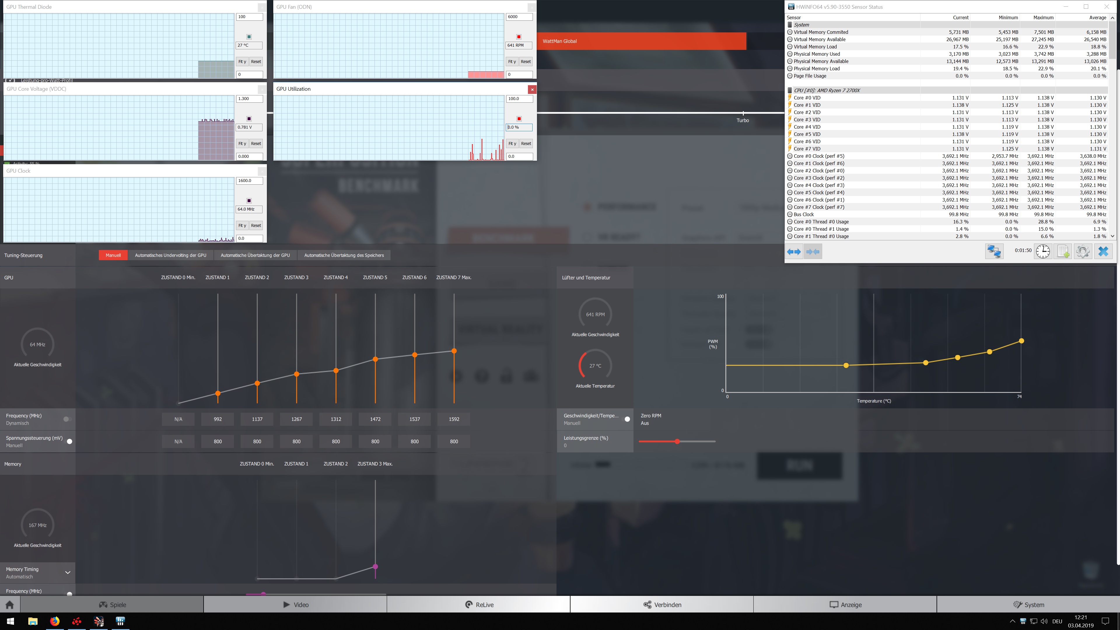

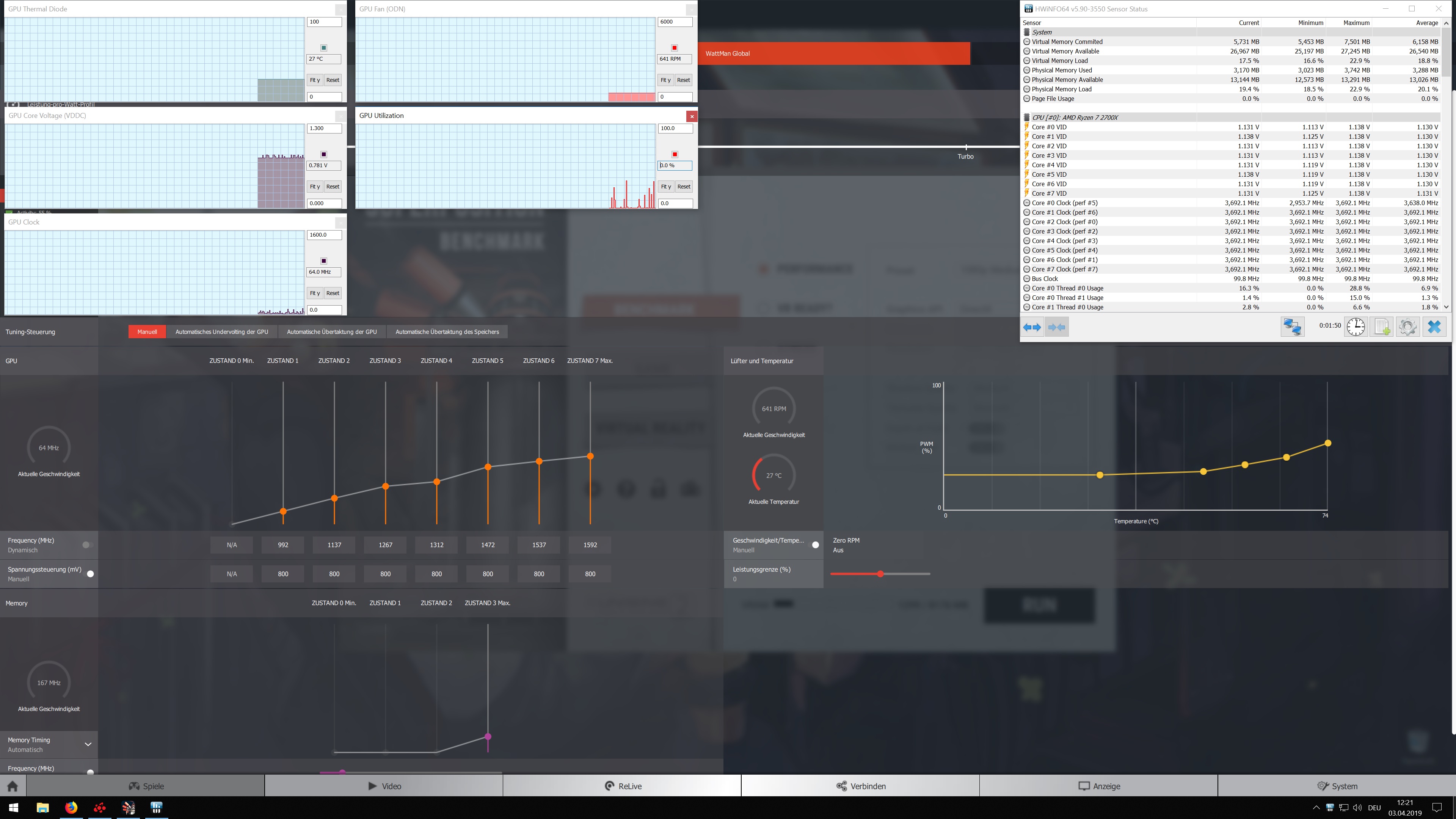

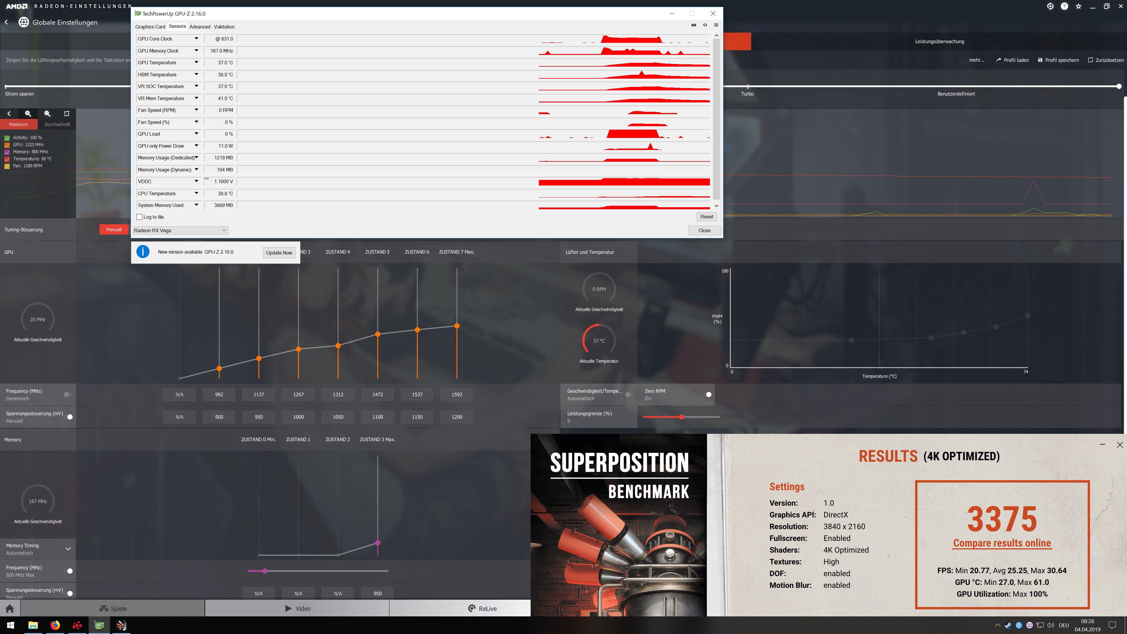

Hier Bilder vom Wattman zusammen mit HWInfo64. Dazu möchte ich anmerken dass beim ersten Bild Idle 800 mV davor automatisches Undervolting aktiv war und der Vcore von dort auch auf den Bildern zu sehen ist. Erst wenn ich irgend ein 3d Spiel oder Benchmark aufrufe ändern sich auch tatsächlich die Werte laut HWinfo. Aber auch die Ingame Performance ist spürbar schlechter mit manuellem Undervolt egal auf was und Temps sind auch höher.

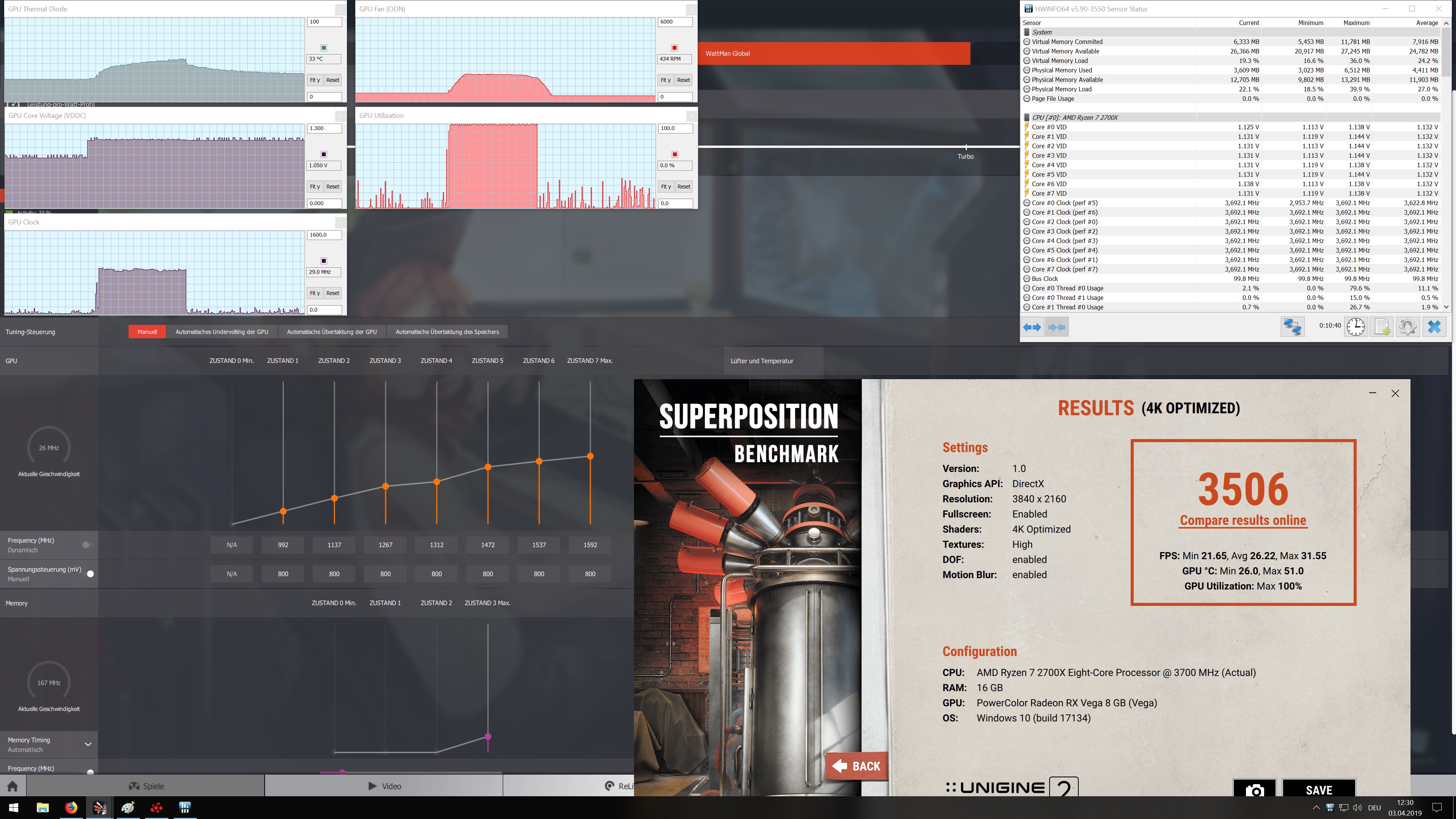

Jetzt hab ich einmal Superposition gestartet und durchlaufen lassen.
Man sieht das der Core clock nur ca 800 mhz und der Vcore bei 1050 mV liegt.

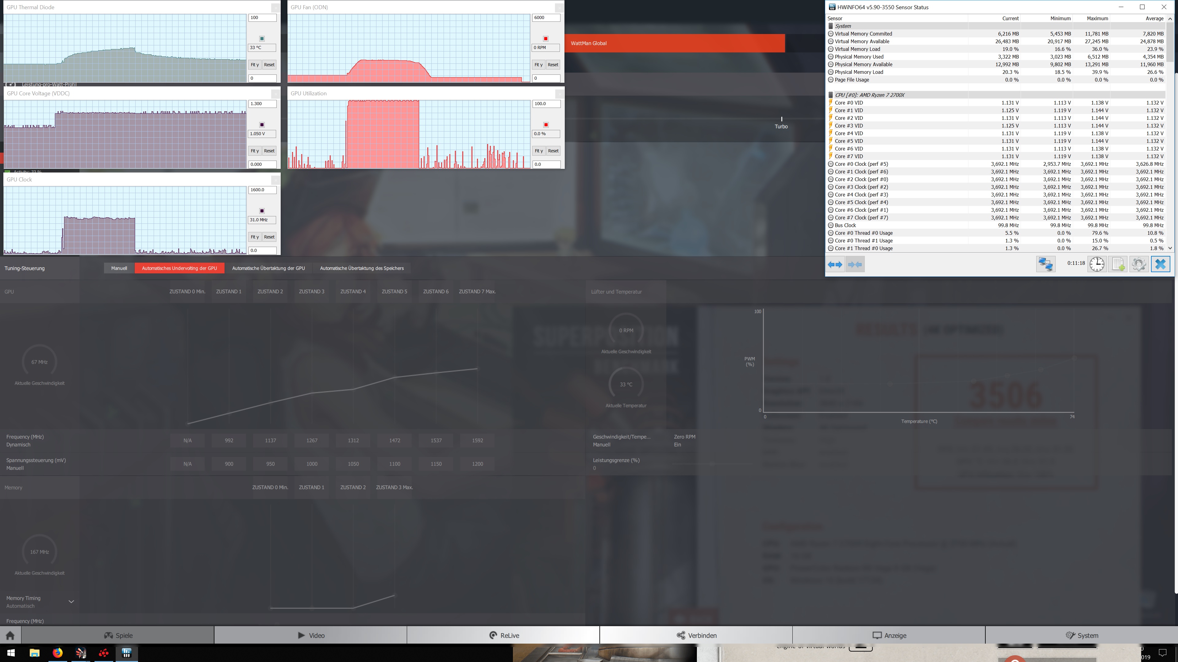

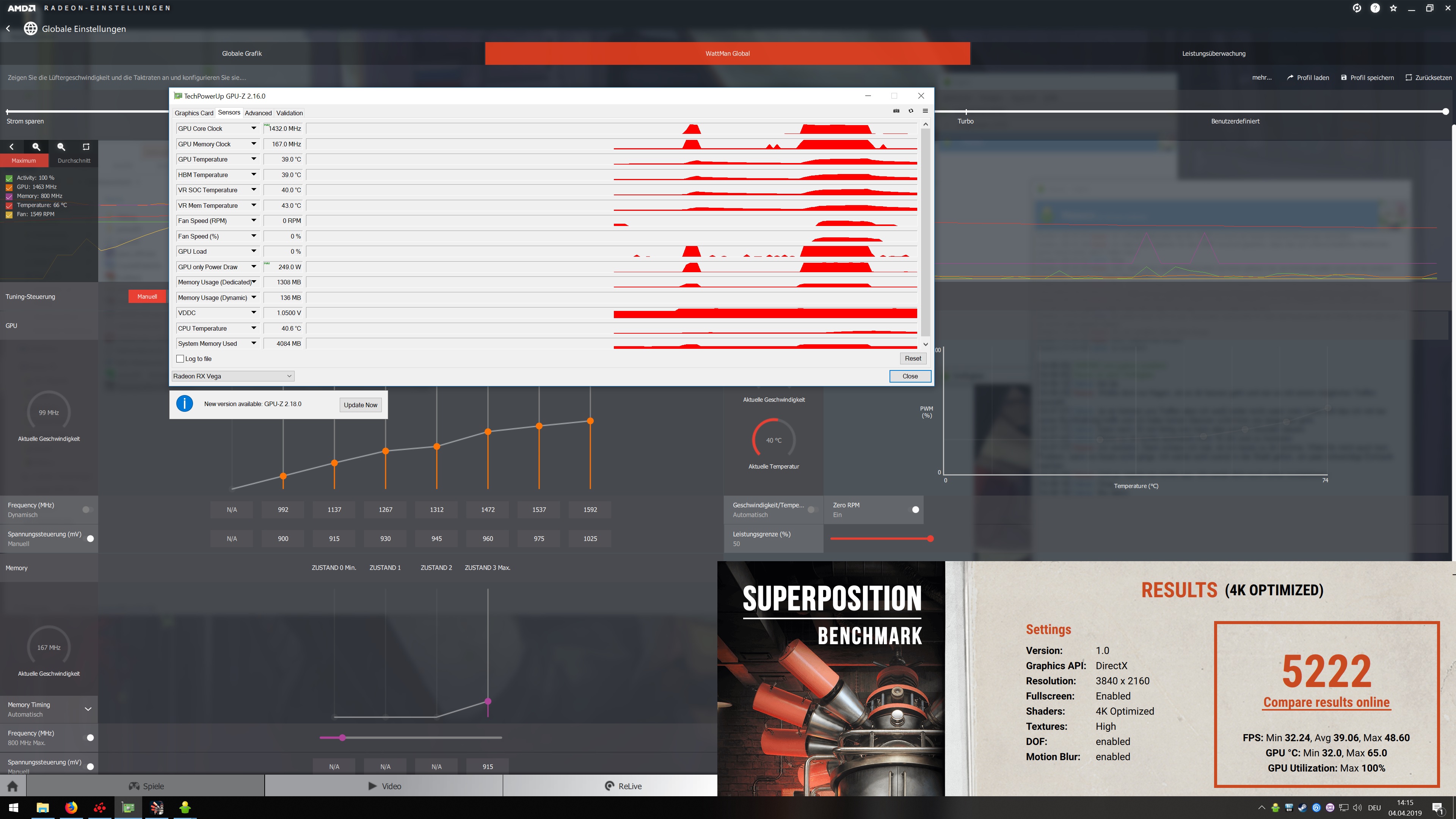

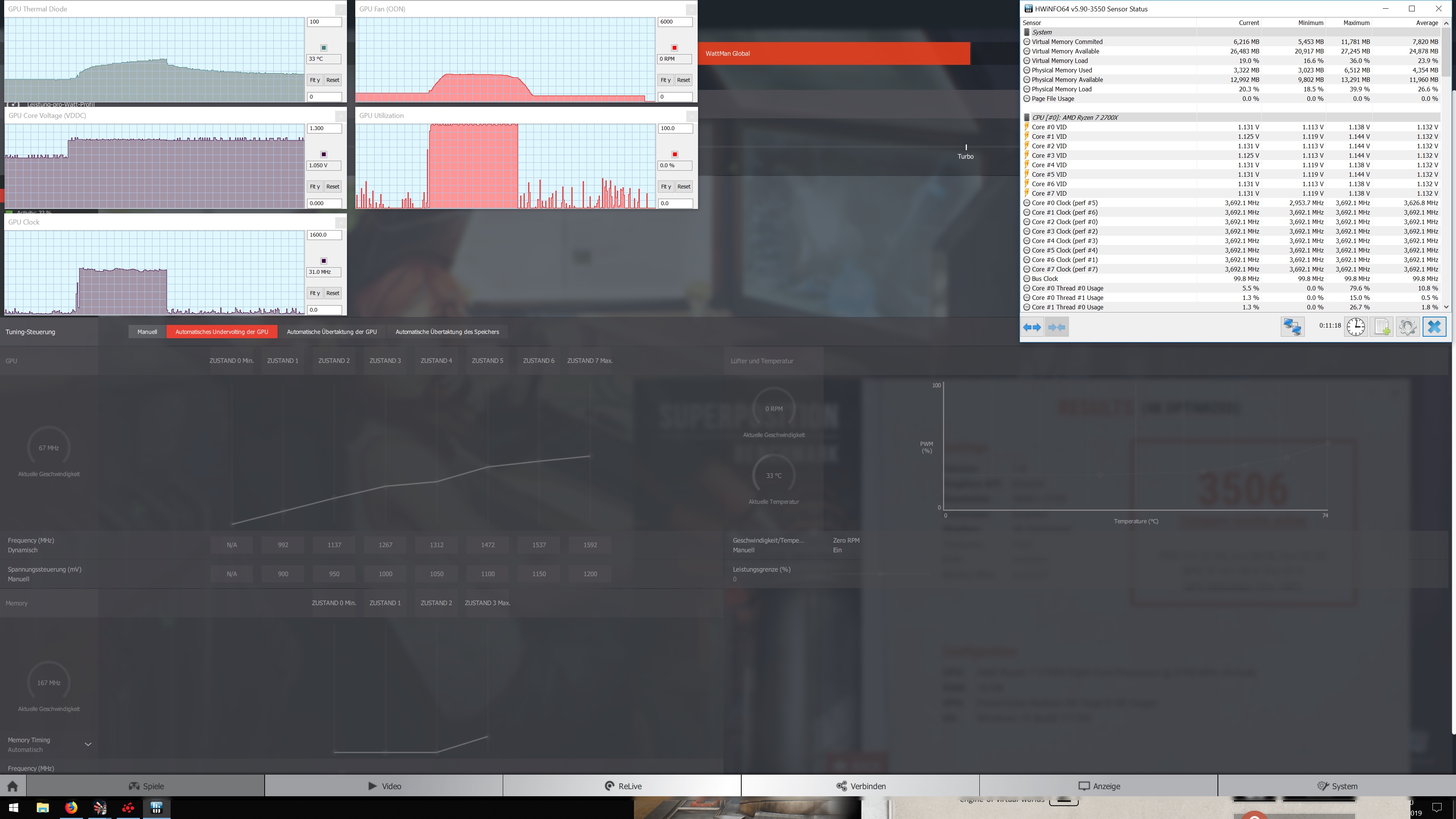

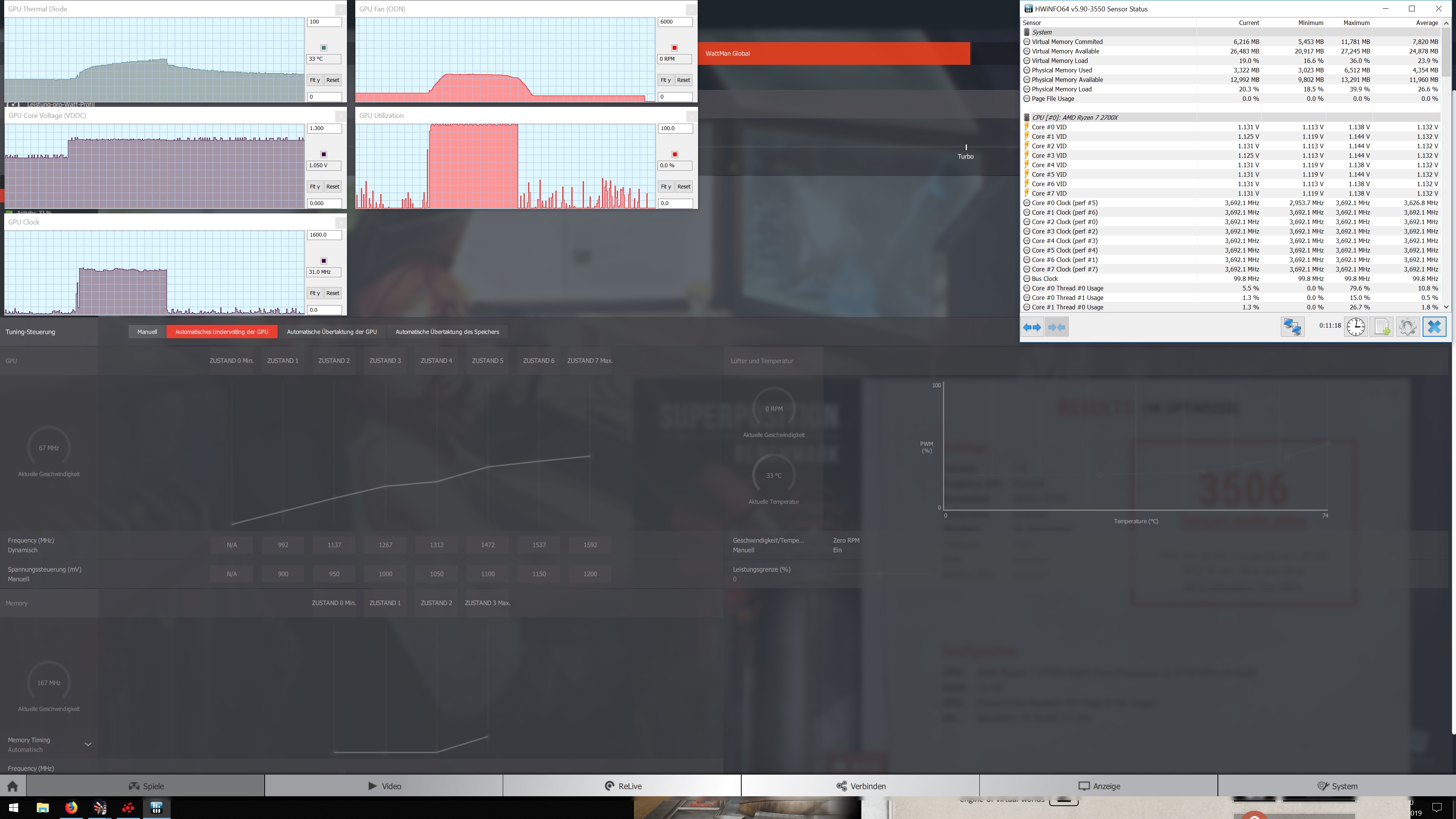

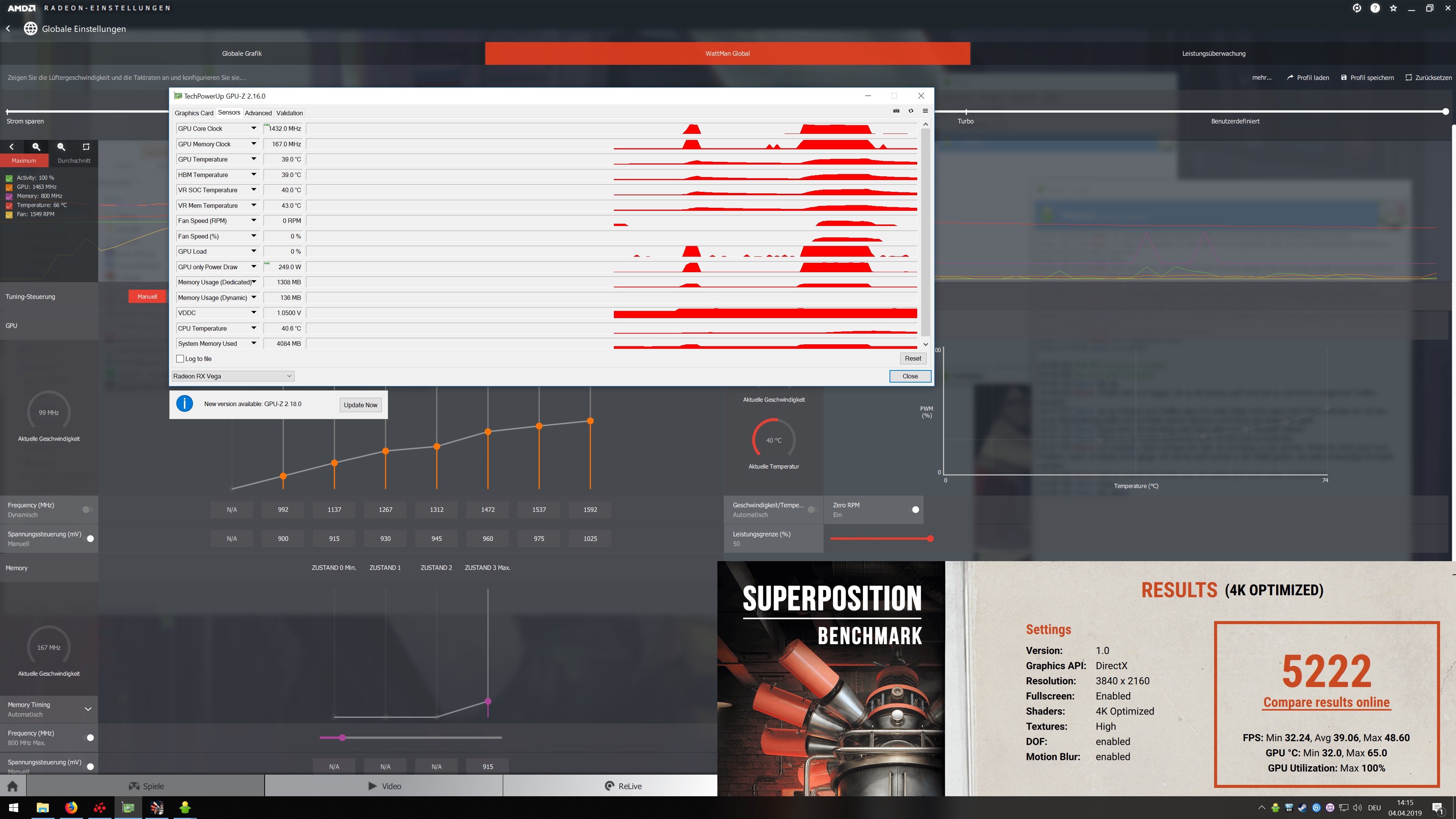

Wenn ich automatisches Undervolting der GPU auswähle und auch auf übernehmen oben recht klicke geht lediglich der Lüfter aus weil bei der Einstellung auch die Lüftersteuerung wieder automatisch geregelt wird.

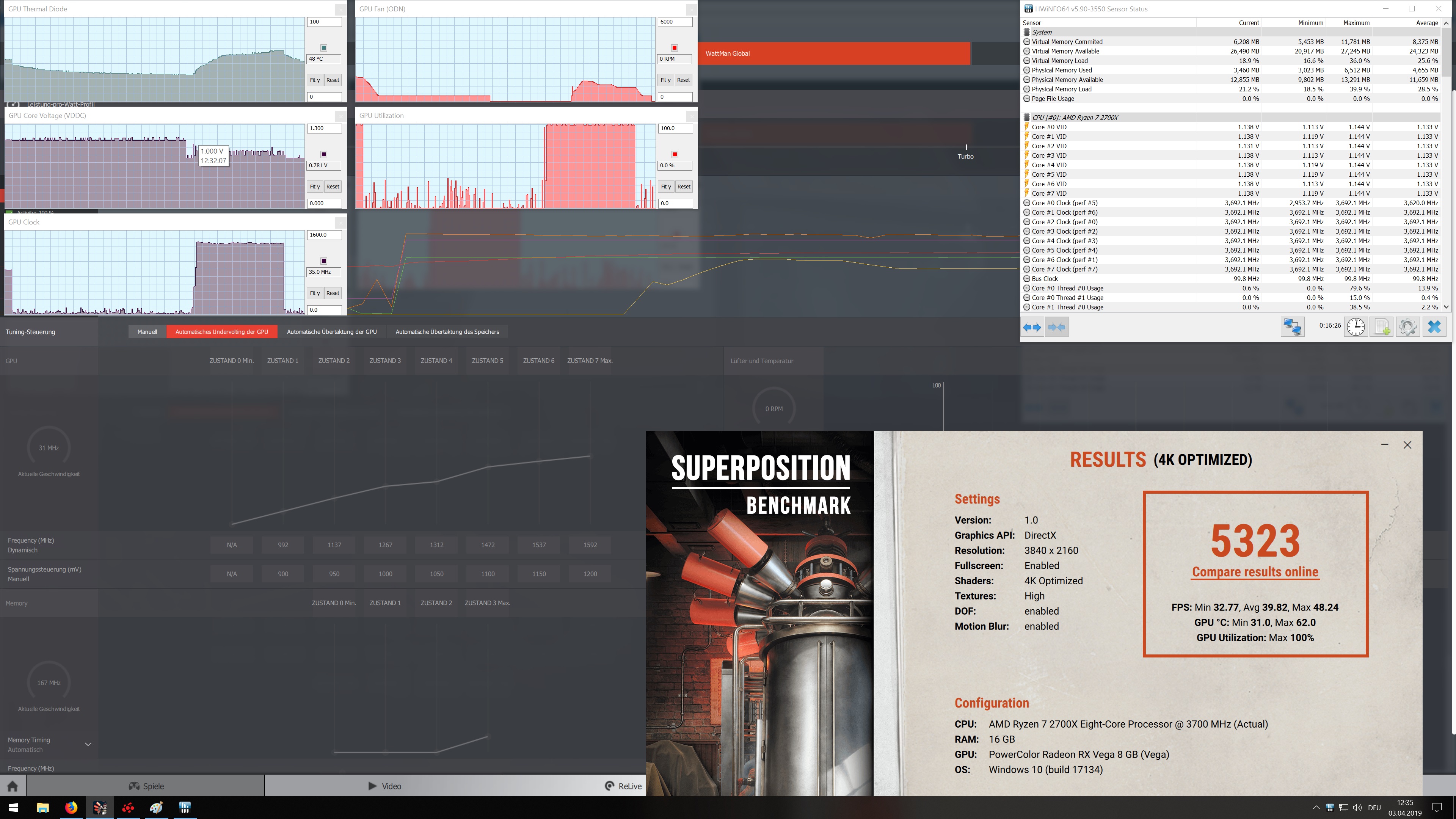

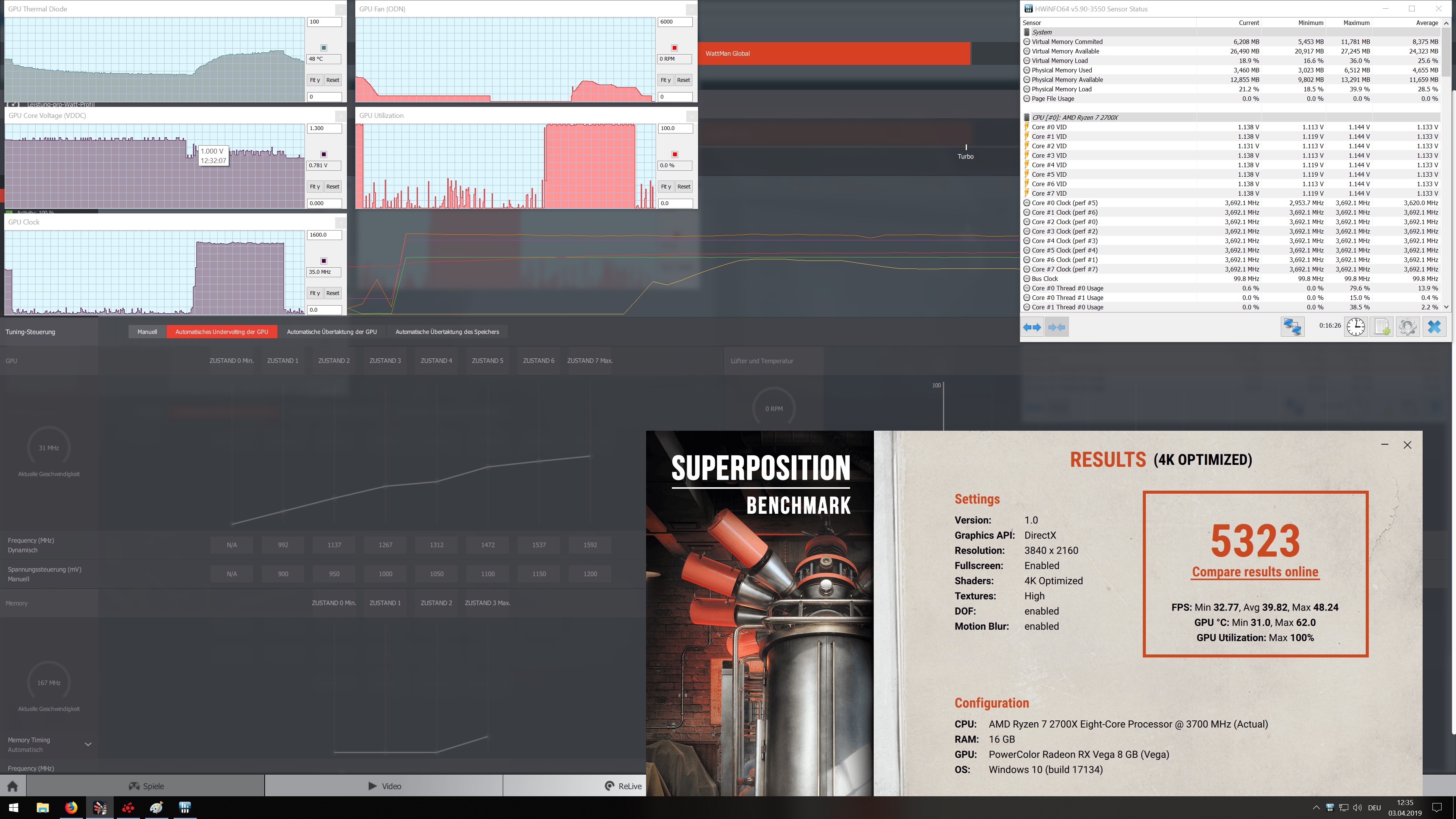

Wenn ich jetzt Superposition starte hab ich
1. deutlich mehr Punkte
2. schwankt der Vcore zwischen 1000 und 831 mV liegt im schnitt würde ich sagen so bei 850 mV
3. ein Clockspeed von um die 1350 mhz bis 1400 mhz
Die Temperatur ist höher weil ich nicht warten wollte bis der Kühlkörper vollständig abkühlt.
Die 800 mV sind auch nur ein Beispiel ich kann dort sonst was rein Tippen es wird schlicht ignoriert. Zumindest kommt es mir so vor.
ich bin auch auf Nummer sicher gegangen bei den verschiedenen profilen dass dort die Einstellungen auch übernommen wurden.
Einzige Lösung die ich sehe für mein Problem ist einfach Lüfter davor schnallen und mit dem Mobo steuern. Nur würde ich es gerne vermeiden die vorhandenen Lüfter ab zu schrauben.

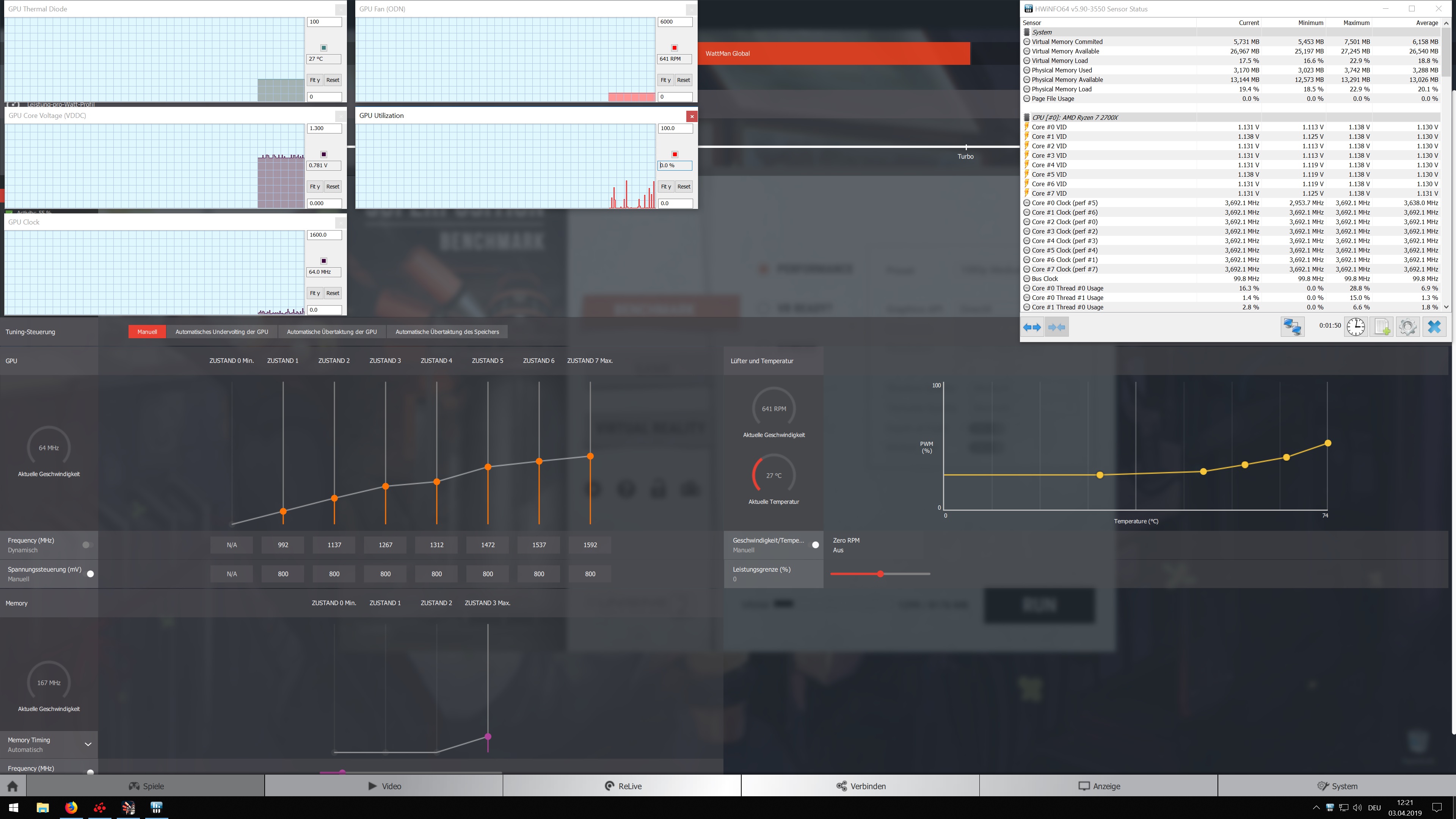

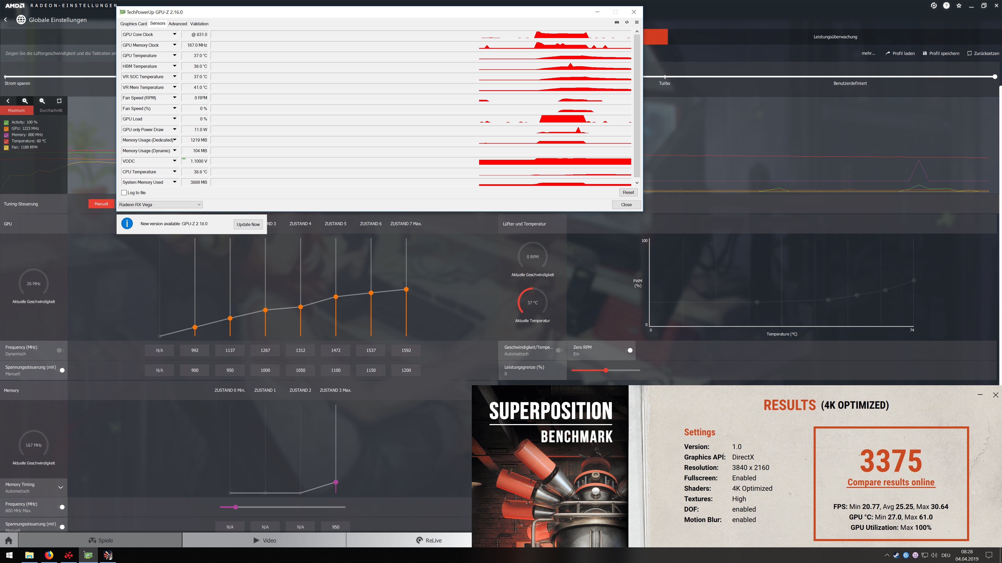

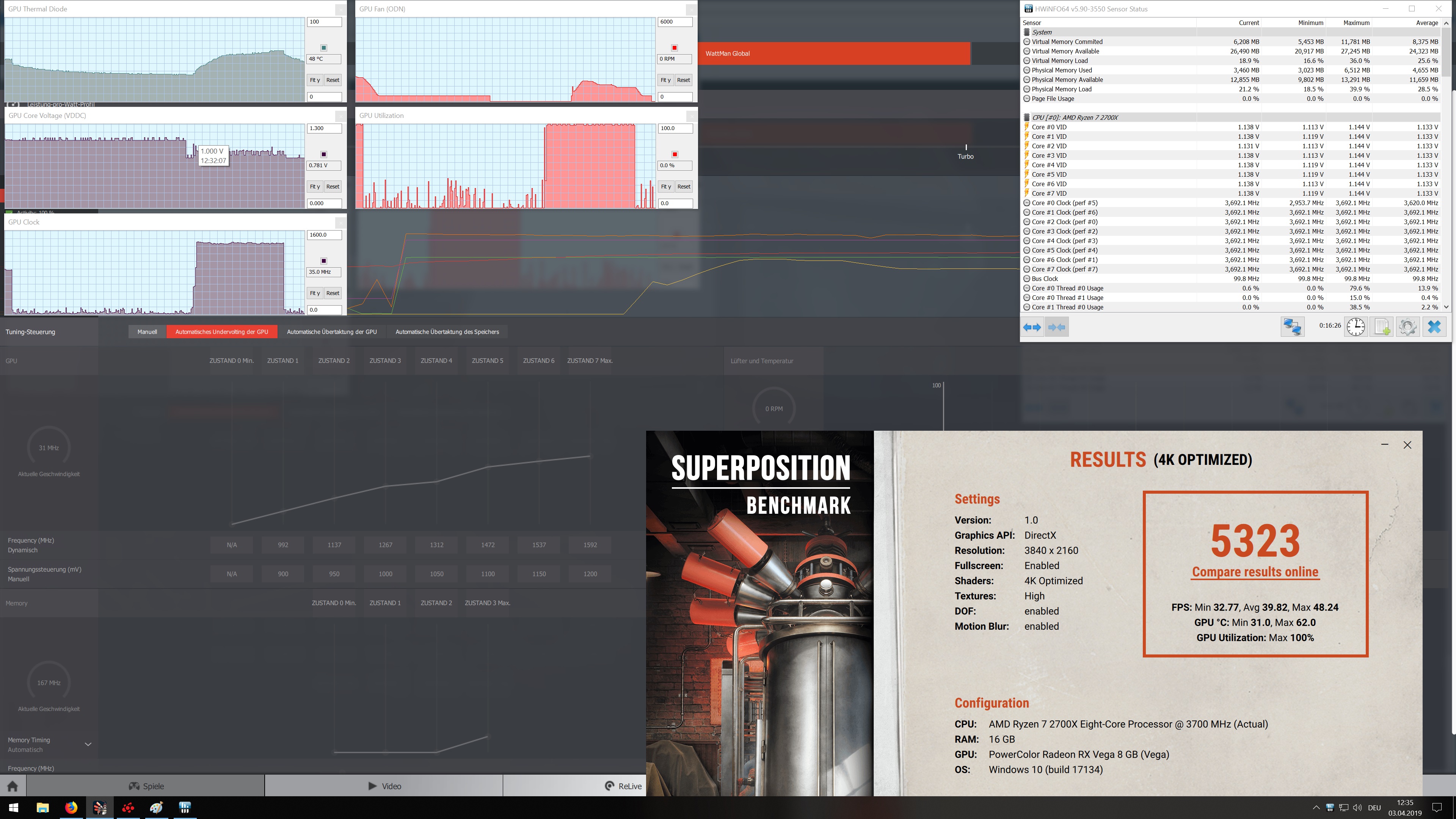

argh das war jetzt keine Absicht auf den Screenshots. Aber ja der lag bei Default in beiden Fällen den hab ich zwar auch mal angerührt jedoch veränderte sich überhaupt garnichts. Selbst beim Automatischen Undervolting zeigte HWInfo immer den exakt gleichen Wert an.
Eingestellt sind dort 950 aber bei HWInfo zeigt er mir immer 1250 mV an. Wenn ich den Wert auf 800 zu Testzwecken stelle ändert sich aber auch nichts an meiner Situation.

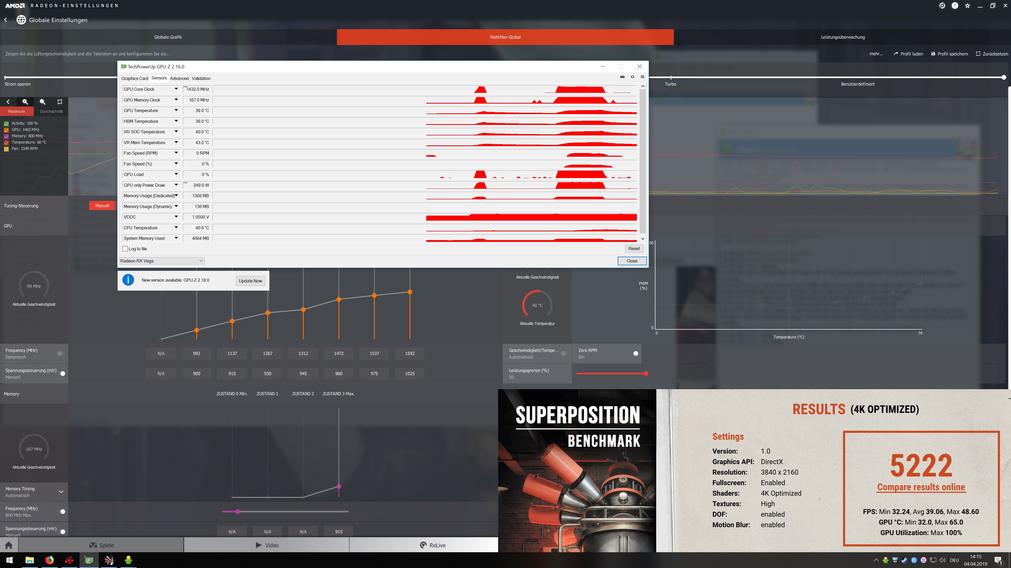

@Havoc1248
Benutze mal GPU-Z. Also ich habe im P7 1020mV, mach ich Superpsotion an, zeigt mir GPU-Z max 1.0063V an, passt also grob. Wenn ich den UV mache zeigt mir GPU-Z direkt auch den Geringeren Verbrauch in Watt an. Habe auch eine Red Dragon.

@Olyndria hab mal nur auf manuell gestellt und die Standardeinstellungen gelassen, gpu-z zeigt mir ein ähnliches resultat, wie auf meinen vorherigen Bildern.
Automatisches undervolting scheint das einzige zu sein was auch wirklich funktioniert.

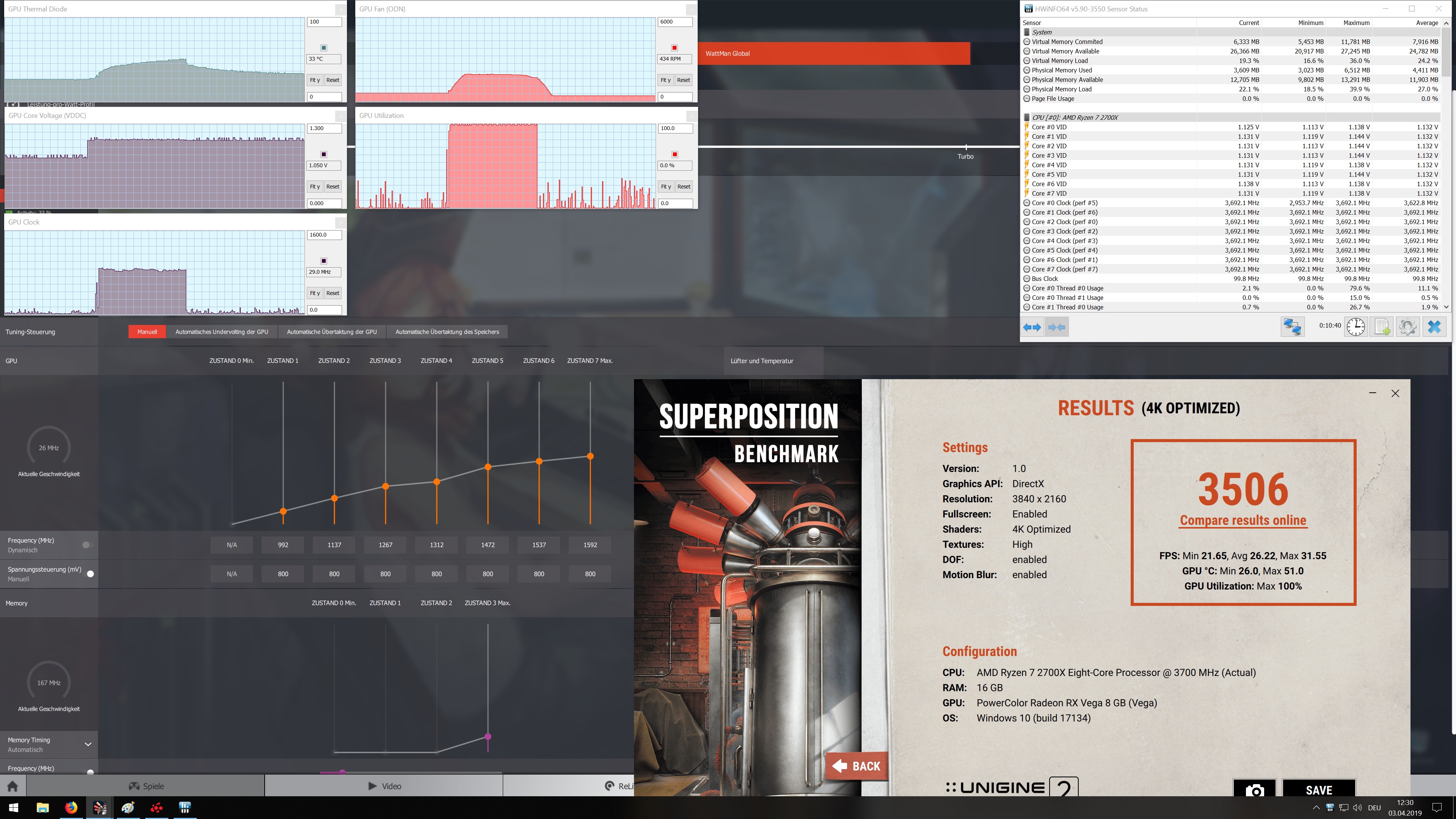

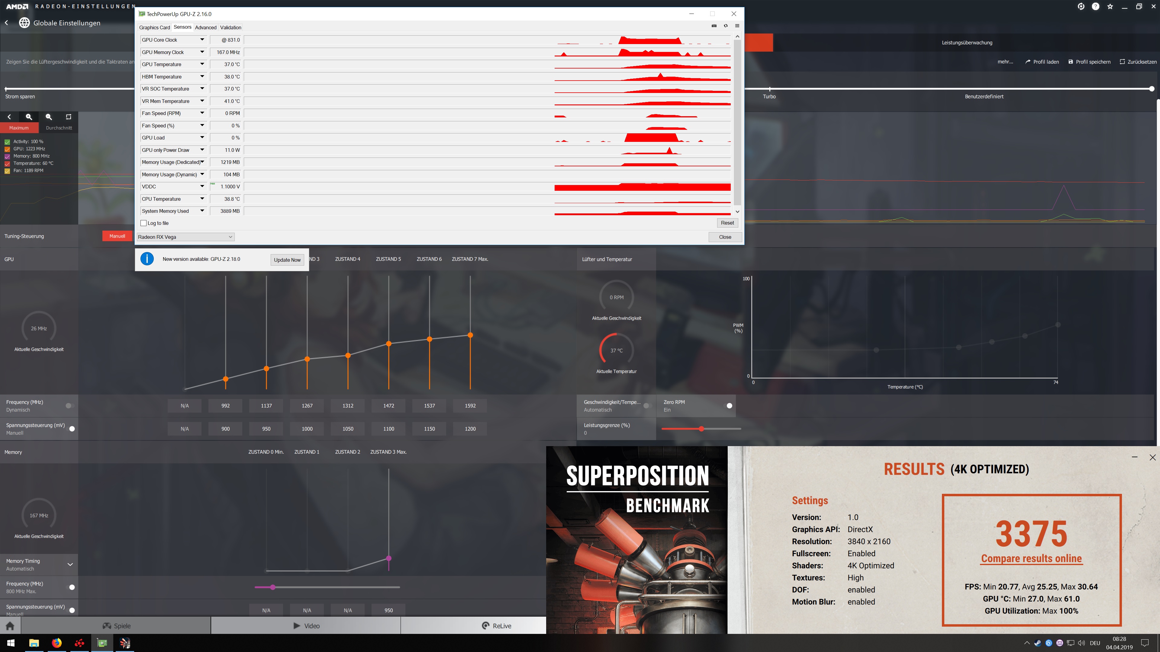

@Zertruemmerdog
Das Powertarget soll so niedrig bleiben sonst wird mit die GPU viel zu heiß und laut und das ist ja auch keine Echte Lösung der GPU einfach mehr Watt zu geben. Zu Testzwecken kann ich es ja trotzdem erhöhen.
Die Leistung stimmt ja auch so wenn ich automatisches Undervolting betreibe. Hier noch ein Screenshot wenn ichs so einstelle wie du willst im Grunde reicht es ja nach dem Stress test.
Man sieht das ich Maximal 1432 aber die wurden nur ganz kurz erreicht im Durchschnitt lag der Takt würde ich mal sagen bei 1300 mhz, war zu erwarten bei PT +50%. Wenn ich aber den Verbrauch und die Spannung checke (auf dem Bild nur GPU-Z aber auch die anderen wie HWInfo und HW Monitor sagten das Gleiche aus),
müsste die doch zwischen 945 und 960 mV liegen und nicht bei 1050 mV der P-State richtet sich doch nach der Frequenz oder nicht?
Dazu kommt halt noch dass ich statt 165 watt fast 250 watt verbrauche. und meine Punkte sind mit dem Automatischen Undervolt auch etwas höher. Nämlich 5323 statt nur 5222.
Ich selbst nam deswegen auch erstmal an das Wattman die Einstellungen einfach ignoriert. Habe mir ja auch schon viele Guide auf Youtube zum Undervolten angeschaut und bei dennen sieht das so einfach aus. "it just works" nur bei mir ist nix.
Ich hab auch kein Bios flash bei der Graka gemacht.
Man sieht auch nach dem Superposition fertig ist bleibt die Voltzahl bei schön hohen 1050 mV gelegentlich sogar 1100 mV.
Ich weiß auch nicht ob das so normal ist aber wenn ich in Wattman automatisches Undervolting mache passiert erstmal nichts. Erst wenn ich ein Spiel oder Benchmark starte verändert sich der Vcore. Das gleiche gilt übrigens auch anders herum. Also wenn ich dann wieder auf manuel stelle und dort sonst was eintrage verändert sich auch erst dann was wenn ich ein Spiel/Benchmark starte.

Havoc1248 schrieb:
@Zertruemmerdog
