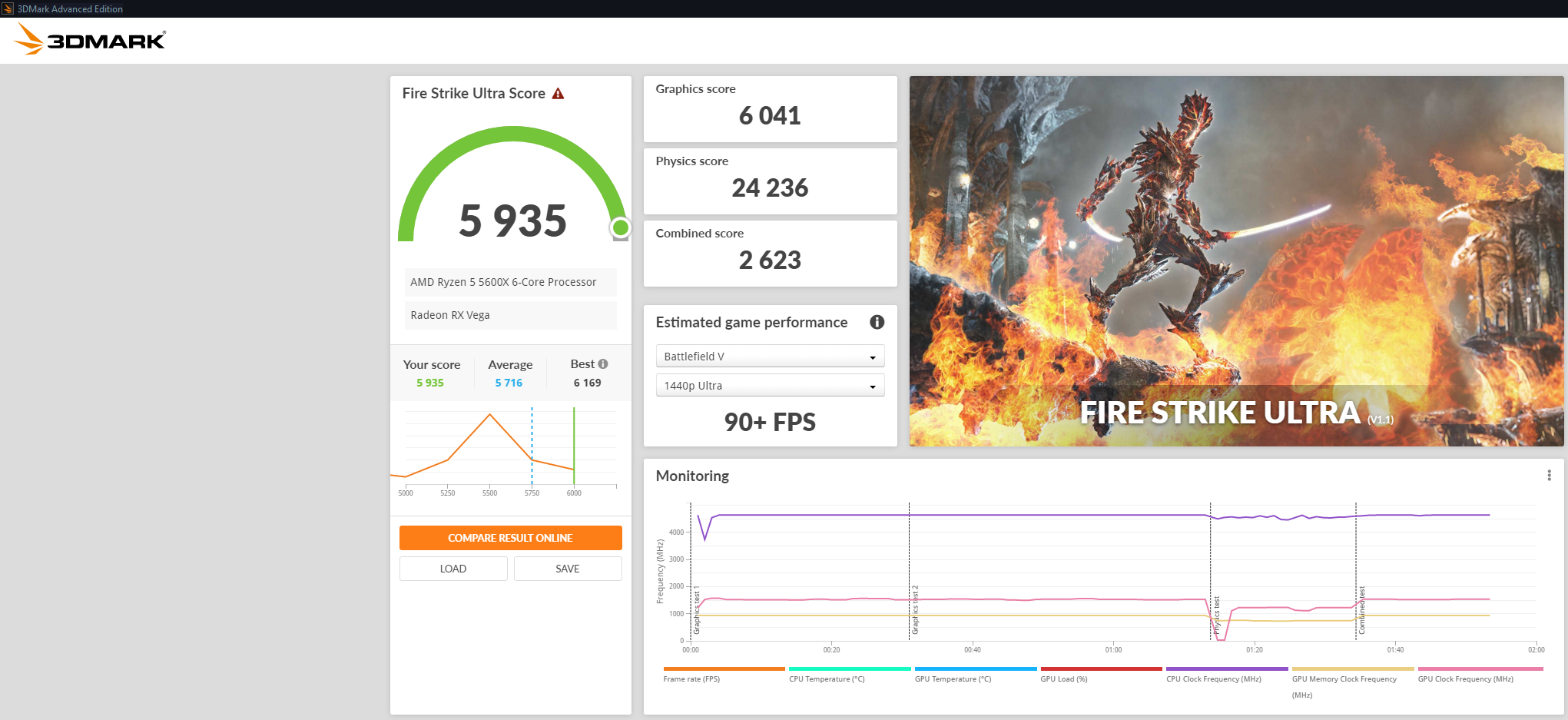

Du bist auch bei 10% PT, das schon leicht zu wenigHyperXnew schrieb:Komisch , ich mache bei den settings im timespy 6600 Punkte ca. 🤔

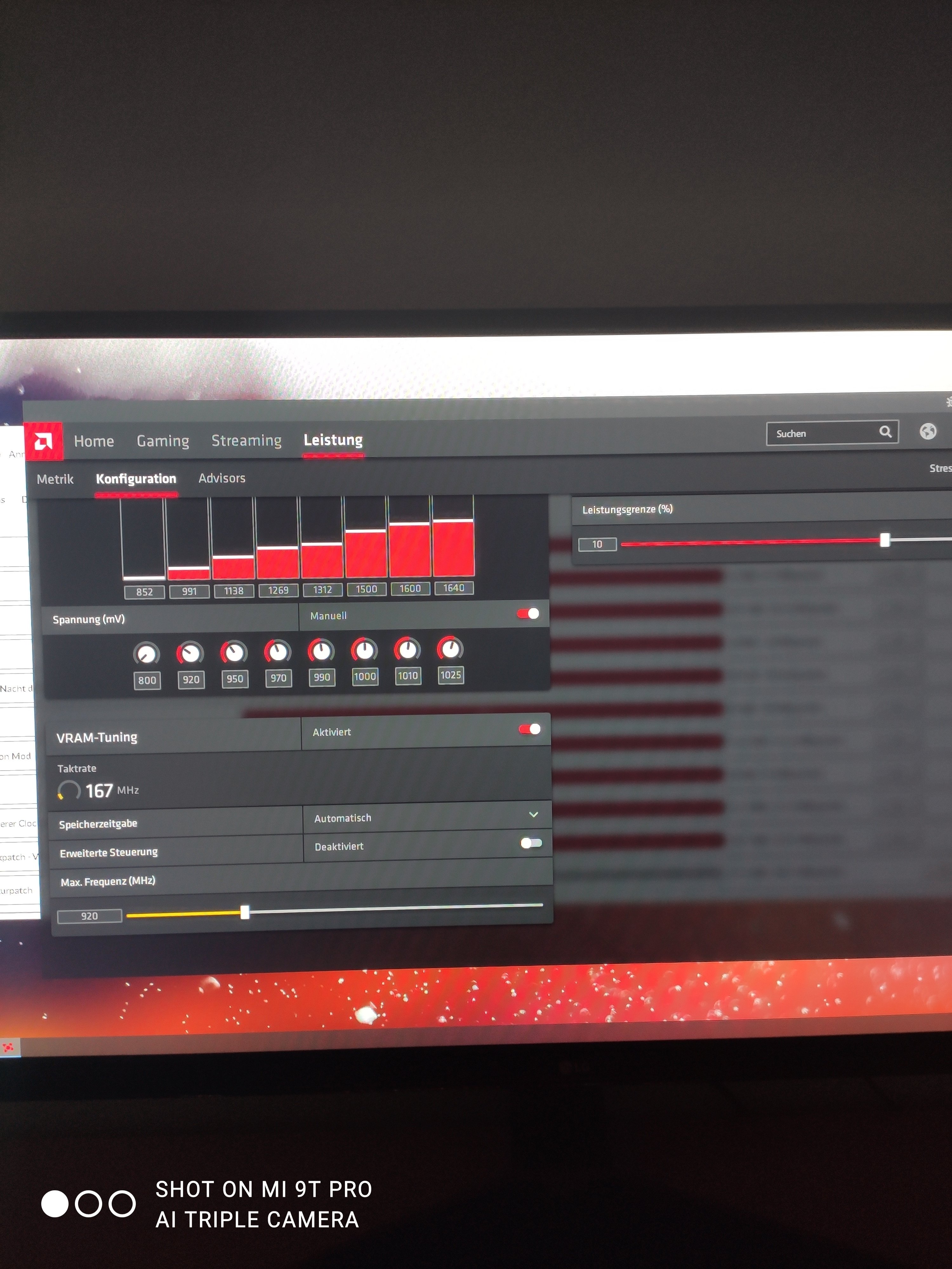

Die ist normal bei +50 % nur der bescheidene treiber behält sich die setting NIE richtig . Nach jeden neustart setzt der irgendwas falsch . Schnellstart ist aus .MehlstaubtheCat schrieb:Du bist auch bei 10% PT, das schon leicht zu wenig

leider hynix deshalb läuft der hmb2 auch nur mit einem takt von 920

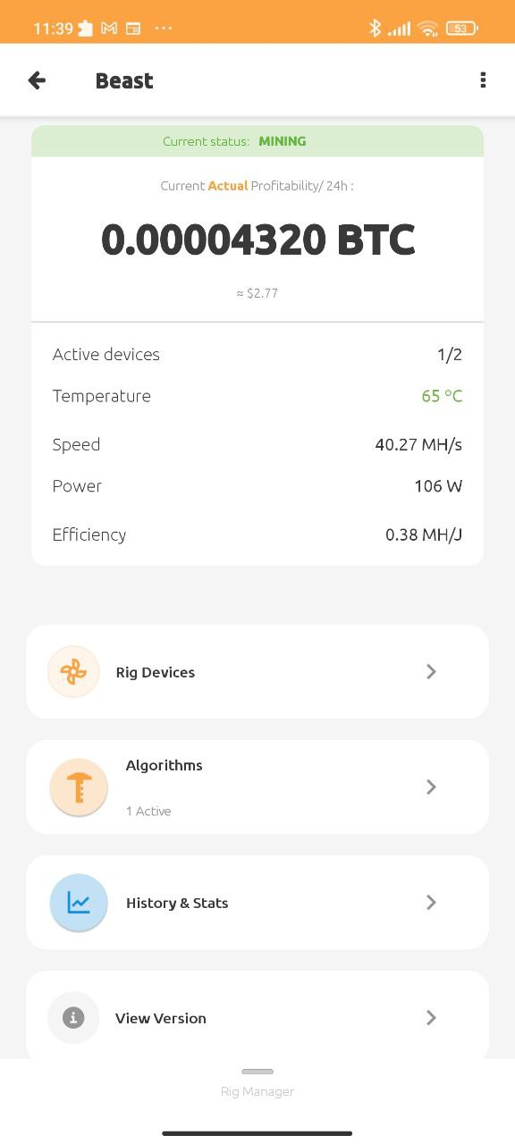

Es lohnt finanziell zwar nicht, aber die Vega 56 Pulse eines Freundes die ich eingestellt habe, macht bei 106W 40,27MH/s.
Meine eingene Vega war von der Güte her noch etwas besser, aber mein Ansatz Vega schnell und stabil zu bekommen, hat bisher bei allen bei denen ich das gemacht habe prinzipell gleich funktioniert. Auch die Karte des Freundes könnte noch schneller sein, aber bei 106W haben wir für seine Karte die höchste Mining Effizienz ermittelt. Sie erzielt das also gedrosselt, trotzdem sind alle PowerStates einzeln optimiert und die Abhänigkeit der PowerStates untereinander ist berücksichtigt worden. Er spielt hauptsächlich mit der Karte und lässt sie dafür dann frei laufen, was beim Mining aber die Effizienz verschlechtern würde.
Ich habe mich auch mal an Igors Lab und Computerbase mit meinen Erkenntnissen gewandt, dass hat aber nie jemanden interessiert, weswegen es auĂźer meinem Tutorial Beitrag in diesem Thread keinen Artikel dazu gibt.
