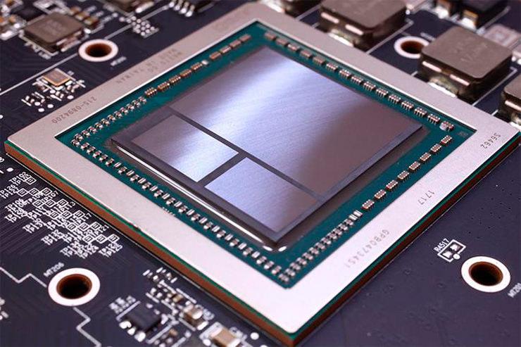

Ich habe jetzt auch Bilder gesehen, wo der HBM tatsächlich "räumlich" vom Chip getrennt war.
Das ist bei meiner Karte nicht so, ist alles eben eingefasst.
So nicht:
So ist es bei mir:
Bei meiner Pulse war es auch so wie bei dir, trotzdem sind die 3 Dies nicht absolut eben und das Füllmaterial dazwischen auch nicht. Also das Package ist insgesamt uneben. Dafür dann wie gesagt WLP gleichmäßig verteilen. Überschüssige drückt zur Seite raus und spätestens nach dem Erwärmen und wiederholtem Festziehen, sollte der Kontakt optimal sein. Die Differenz zwischen Hotspot und Allgemeiner Kerntemperatur sollte nicht höher als 20C° sein. 10-15C° sind super, alles über 20C° Differenz weißt auf ein Kontaktproblem hin. So zumindest mein Erfahrungswert. Ich hatte bei mehreren Montagen auch immer wieder neue Messwerte. Gut wirds mit Erfahrung und der richtigen Methode.

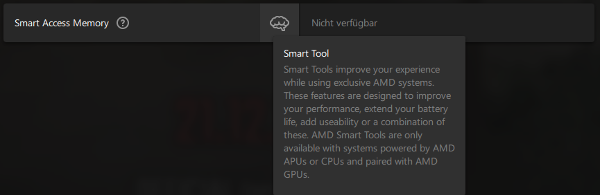

Das mit SAM geht nur mit dem aktuellsten Treiber @MehlstaubtheCat?
Habe einen Ryzen 5600X das würde ganz gut passen.
Bei mir ist die Option schon im Treiber, aber nicht verfügbar:
Aktuelles Bios ist eigentlich Pflicht!
Im Bios muss man SAM aktivieren!
Da musst goggeln wie es bei deinem Hersteller aktiviert werden kann im Bios.
Das heißt bei jedem Hersteller anders!
Geht nur mit dem neusten Treiber, der da auf der Webseite verlinkt ist!

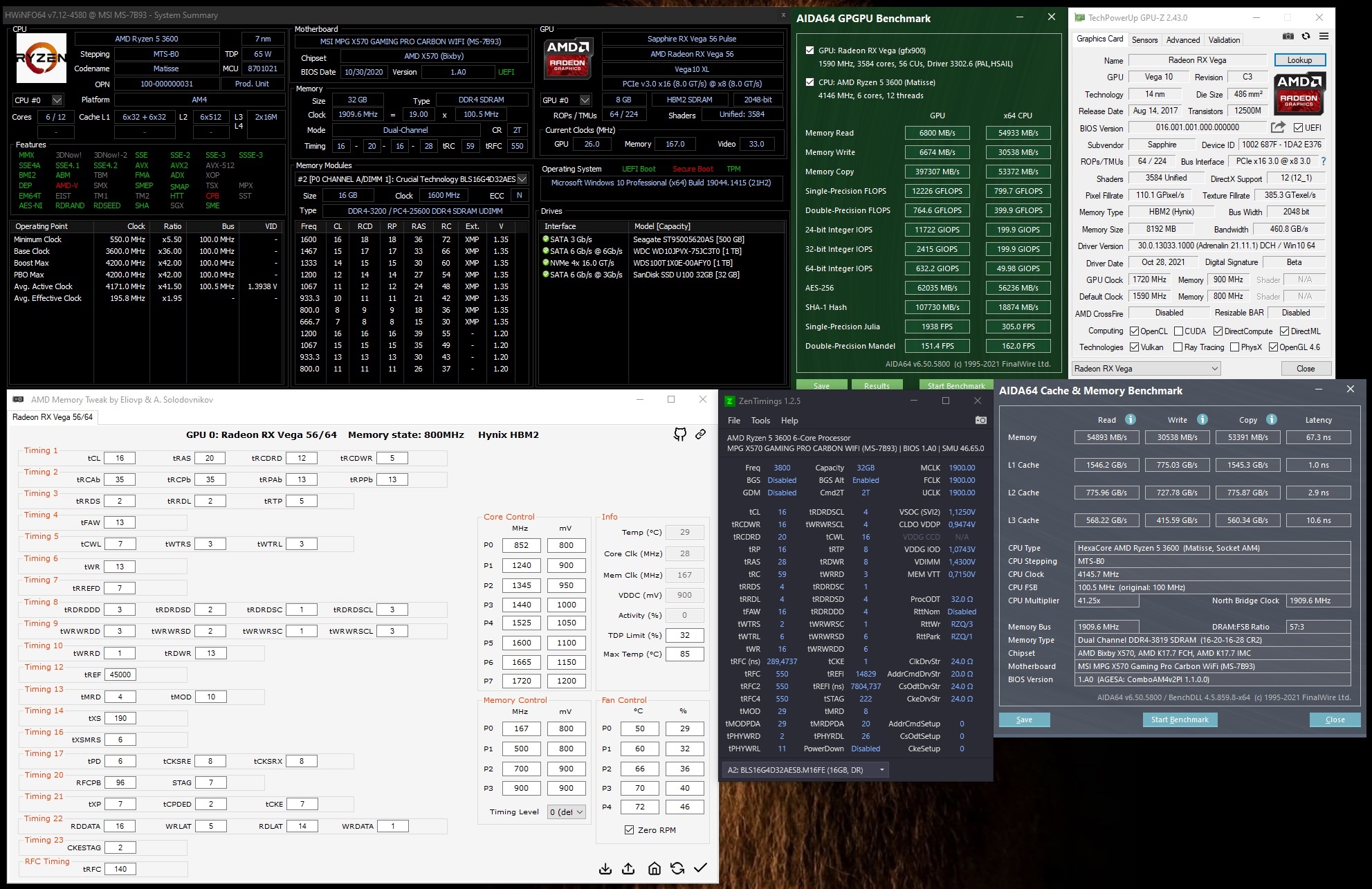

Auch wenn ich im Hard und Software Bereich selbständig bin und ich jeden Tag die neusten Grafikkarten in den Händen halte, habe ich meinen PC bisher nicht aufgerüstet, ich zocke dafür zu wenig, hab einfach nicht mehr die Zeit dazu.
Darum möchte ich aber trotzdem mal die heutige Leistung von Vega mit neuen Treibern und OC + UV festhalten.
Mein PC ist komplett "getuned" also alles gemacht was möglich ist.
CPU OC + Ram OC / Grafikkarten OC + UV / Windows Tuning.
AMD Ryzen 5 3600 einer der ersten und auch einer der schlechtesten was die Kerne angeht die ich je "getuned" habe, gehört mir selber, welch Ironie! :D
Ich hätte sie damals gleich AMD wieder um die Ohren hauen können!

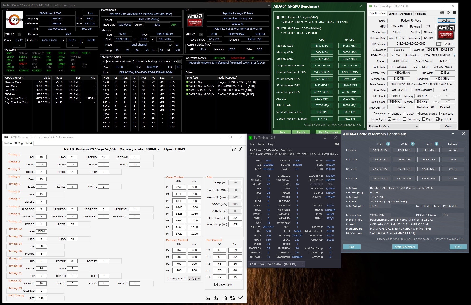

Aber sie macht einen IF von 1909MHz somit 3819MHz auf dem Ram mit (100,50MHz BCLK)
Micron E-Dies als Speicher und scharfe Timings wenigstens das geht klar,
wie man im AIDA Cache Benchmark sieht.
Meine Vega ist eine Sapphire Pulse, die wie alle Grafikkarten bei mir "gemoddet" werden.
Neue Pad´s und WLP ist immer Plicht!
Sie darf bei mir 240Watt ziehen das ein PT von 32% ab 36% wird sie instabil.
Leider hat Sie auch "nur" Hynix HBM2 Speicher drauf und der ist auch noch sehr sehr schlecht,
wenn es dick kommt, kommt es meistens noch dicker! :D
900MHz gehen aber ab 910MHz sind Artefakte zu sehen, auch wenn ich die Timings lockere bringt es nichts.
Somit hab ich bei 900MHz die Timings verschärft.
Der Chip ist solala, er geht, aber ist kein Burner!
Dennoch hab ich schon deutlich bessere Vegas in Kundenrechner verbaut,
auch hier wieder ein Griff ins Klo! :D
Man hat ja die Hoffnung, das beim nächsten Rechner der Gott der "Silicon Lottery" milder gestimmt ist!
Ich gebe den Gedanken nie auf! :D
Wie dem auch sei! Ich werde schauen wie lange AMD die Vega noch mit Treiberupdates versorgt,
denke noch ca. 2 Jahre und dann muss auch meine Vega dann wohl gehen.
Bis dahin, gehören für mich die Vegas zu den mit spannendsten Grafikkarten zum "tunen" von allen Grafikkarten die ich jemals in den Fingern hatte und das sind ein paar Tausend Stück!

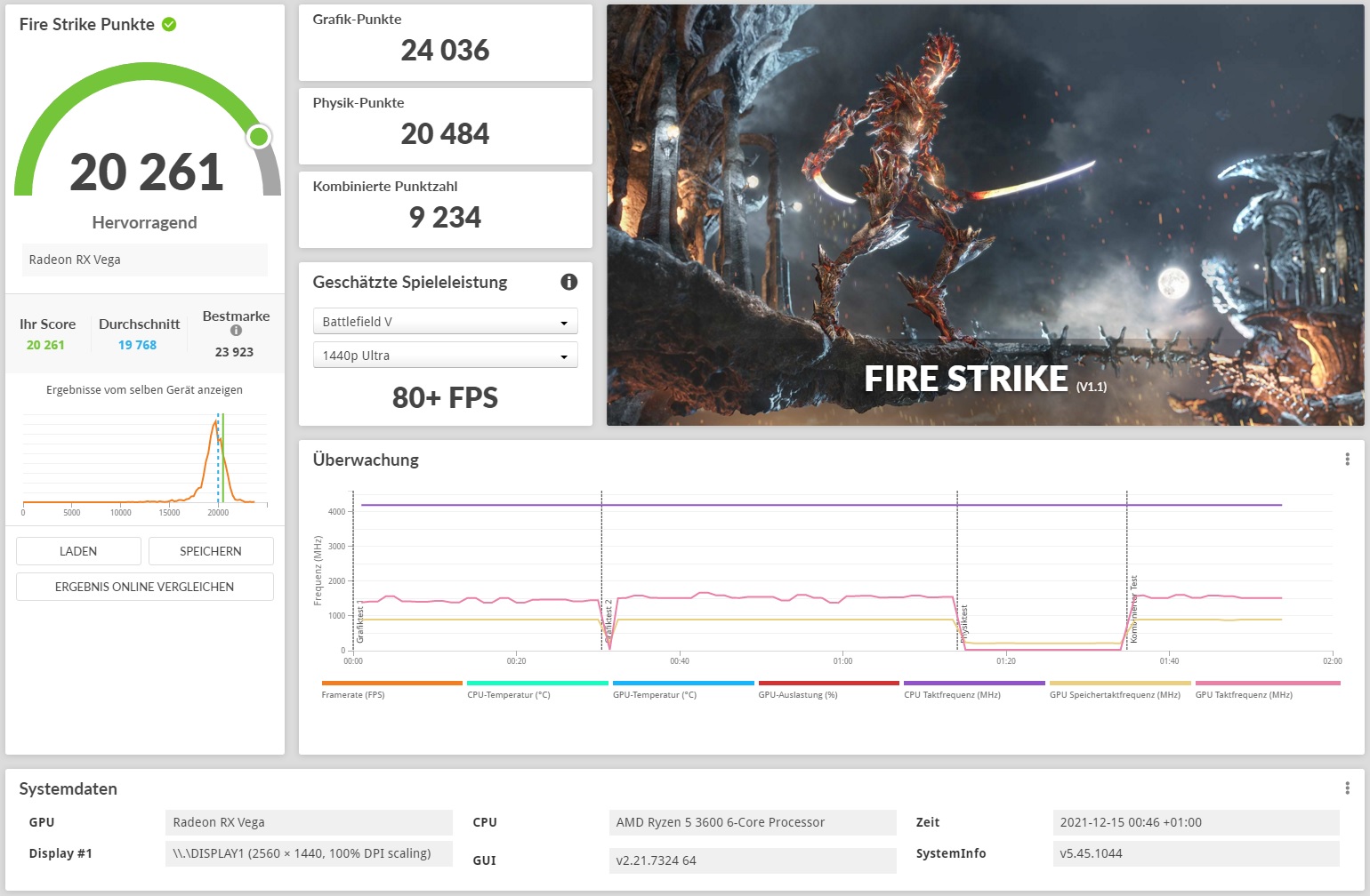

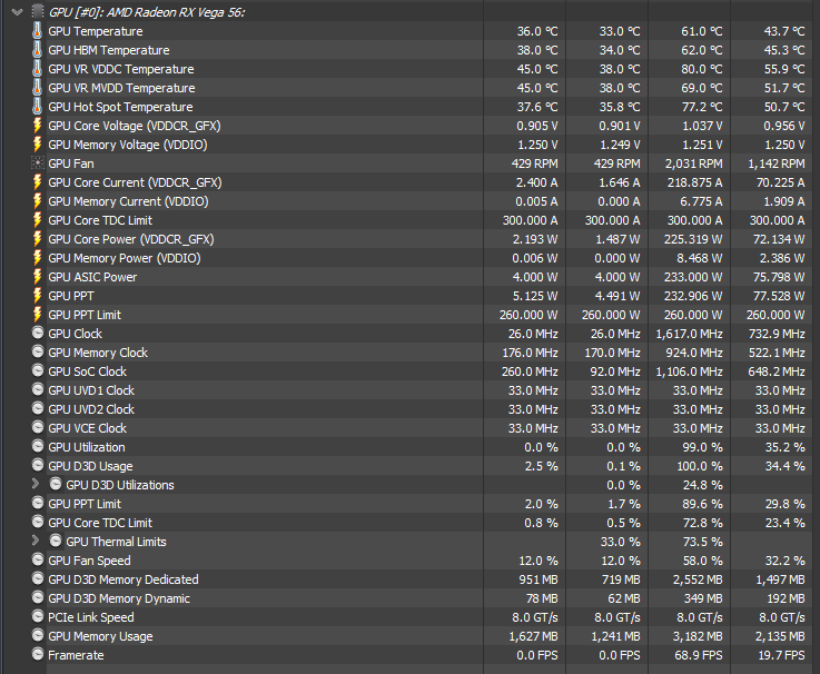

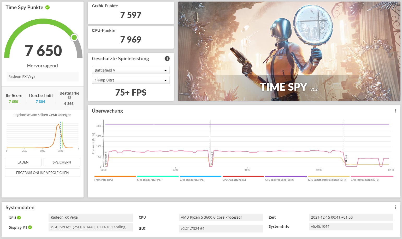

Für die Nachwelt, wir haben heute den 17.12.2021 und das hier sind die aktuellen Werte/Bench Ergebnisse
meines lieb gewonnen Vega 56 Systems.
Gruß
