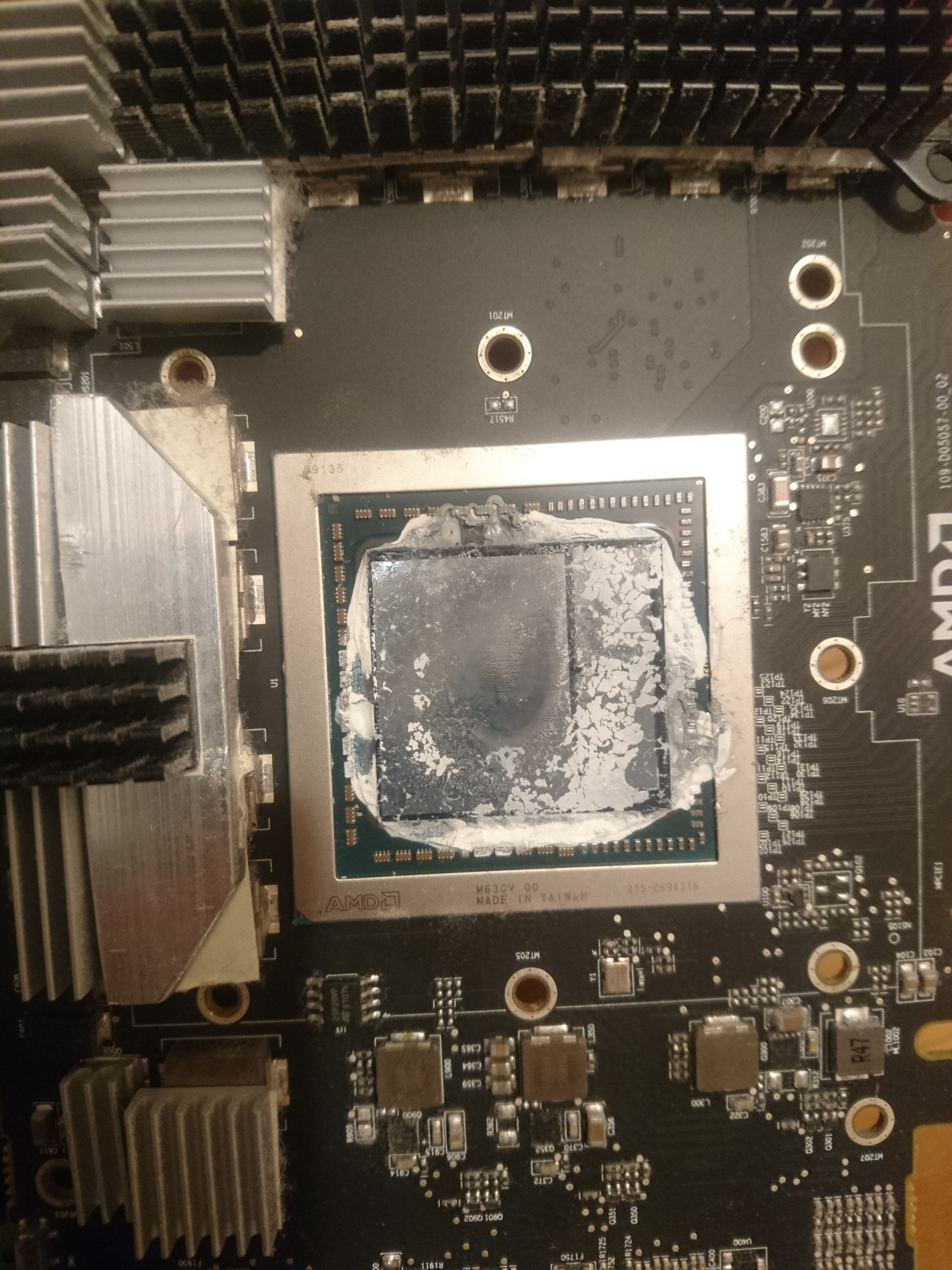

30 Grad Unterschied zwischen HotSpot und normal ist zu viel.

Für die Temperaturdifferenz muss ich wohl nochmal den Kühler abnehmen und frische WLP drauf machen. Ist nach über 3 Jahren vll. sowieso eine gute Idee.

WLP tauschen sollte man mal machen nach 3 Jahren.
Gibt da von IgorsLab einen sehr gute Anleitung dazu, die man umsetzen sollte.
Erst mal danke für die Tips.
Wow also der Tausch der Wärmeleitpast nach der Anleitung von IgorsLab hat sich wirklich gelohnt. Die Temperatur der GPU liegt jetzt ca. 10 bis 15 °C, die des "Hot Spots" um ca. 20 bis 25 °C niedriger. Die Differen beträgt jetzt ca. 20 °C, was ja normal ist. Wie auf dem Bild ersichtlich war die alte WLP auch schon spröde und rissig.

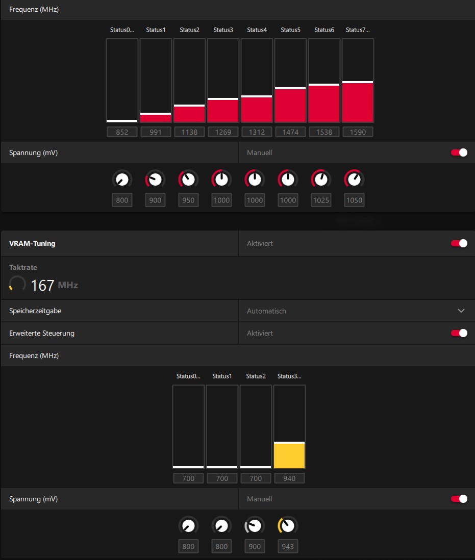

Das Spannungsverhalten ist leider immernoch das gleiche. Sowohl mit dem selbst aufgespielten Vega 64 Bios, als auch dem originalen Vega 56 Bios.
Alle Werte @ stock (mit Außnahme der Lüfter): Spannung regelt wie sie soll.
Sobald ich nur etwas ändere z.B PT auf +20 %: Spannung steigt unter Last sofort auf 1,05 bis 1,1 V und bleibt auch im 2 D Modus bis zum Win Neustart. Ich kanns mir nicht erklären. Falls jemand Ideen hat woran es liegen kann.

Das Spannungsverhalten ist schon strange,kenn ich garnicht,son quatsch ,bei Vega..
Nutzt du auch andere Tweaksoftware ausser Wattman? Afterburner o.ä. ? wenn ja deinstallieren..
Hast mal nen alten Treiber versucht ? ausm Bauch heraus würde ich mal in Richtung 19.10.2 oder so versuchen
auf jeden Fall vorm "großen" 20er Adrenalinupdate... (google hilft beim finden)
k.A. für Navi2 sind jetzt eben merkwürdige Spannungsalgorythmen am werkeln die UV durch Nutzer gern
mal ignorieren... könnt sein das sich da was beißt mit Vega??

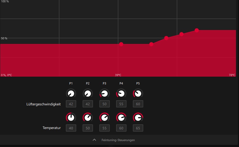

Was mich aber hart ankotzt ist, dass die Lüfterkurve bei 42% Speed gelockt ist.
Ich habe gelesen, das ist das niedrigste was die Strixx kann.
Das sind aber 1300 RPM und im Idle doch wahrnehmbar.
Mache ich Zero-Fan an, verwirft er mir aber meine Lüfterkurve:
Kennt jemand einen Workaround?
Macht ja nix....die 42% fan Speed vom Treiber kannst bestimmt überscheiben das die Karte langsamer dreht im idle.

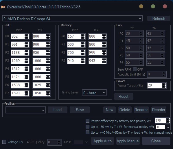

@MehlstaubtheCat einfach nur Wattman/Adrenaline. Kein externes Tool.
Ich hatte meine vorherigen Settings schon seit Urzeiten immer wieder importiert, jetzt frisst er sie nicht mehr.
Ich hatte versucht, ob ich mit dem OverdrivenTool meine alten Settings auslesen, neu abspeichern und importieren kann - aber Windows erkennt das Programm als Malware und verweigert die Ausführung ^^
Es kann sein, dass der neue Treiber das .xml nicht mehr erkennt.
Du kannst die .xml auch mit dem Editor öffnen und die Werte auslesen.
Dann stellst du dir die im Treiber so ein und speicherst dir ne neue .xml.

Zeig mal deine Einstellungen von der Grafikkarte.
Ist jetzt aber nicht meine 24/7 Config.
Leider die Timings nicht mehr anpassbar.
Sobald ein stable Treiber mit SAM draußen ist, probiere ich den vielleicht mal ;)
Meiner ist grad der 21.12.1 (Nimez-Mod).
