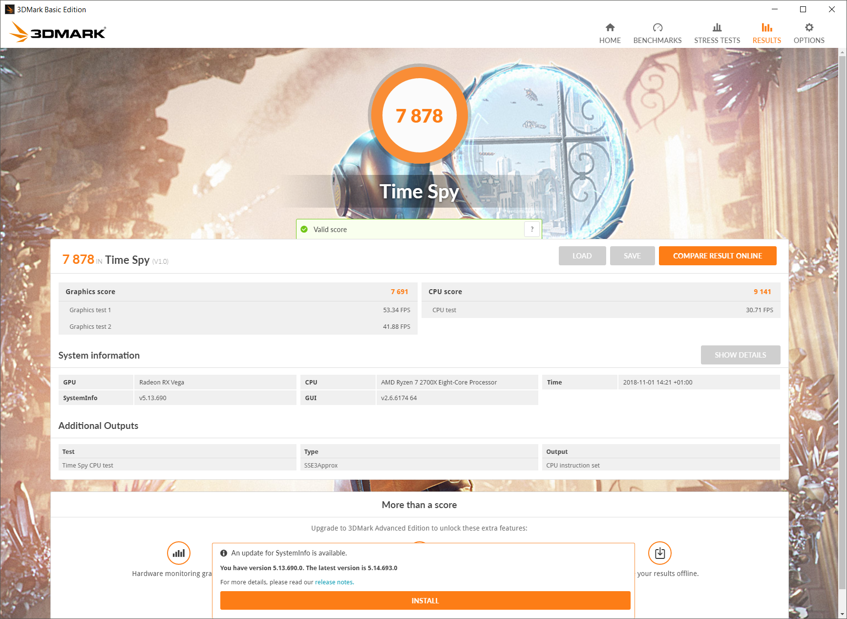

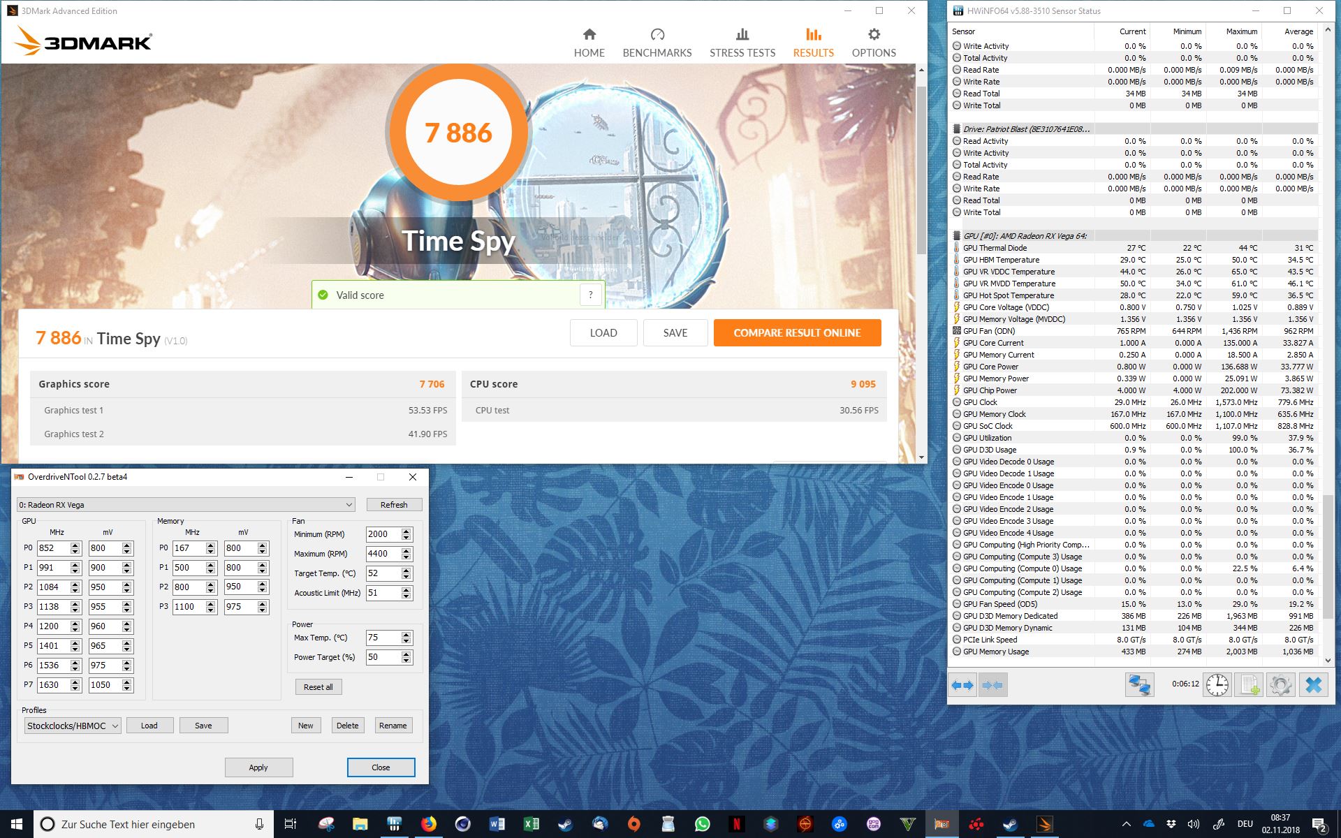

So, habe mal neben dem RAM-OC heute auch noch mal 3DMark in Verbindung mit HWInfo laufen lassen.
Das Ergebnis:
Bin also jetzt ein paar Punkte schlechter als in meinem alten Post. Werde das nochmal ohne HWInfo-Logging testen, mal schauen wie das da mit reinspielt.

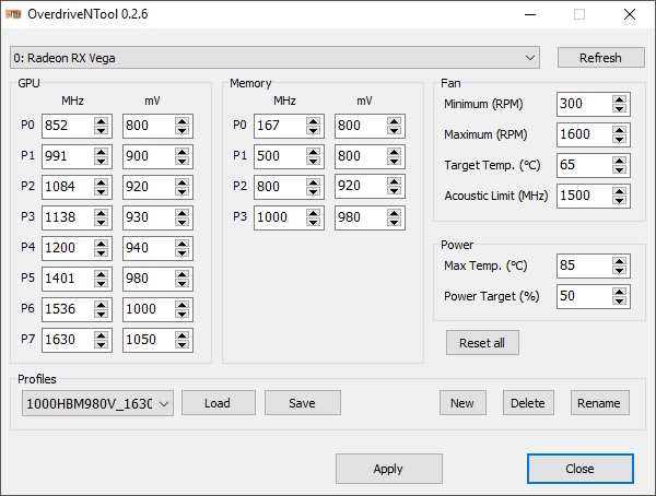

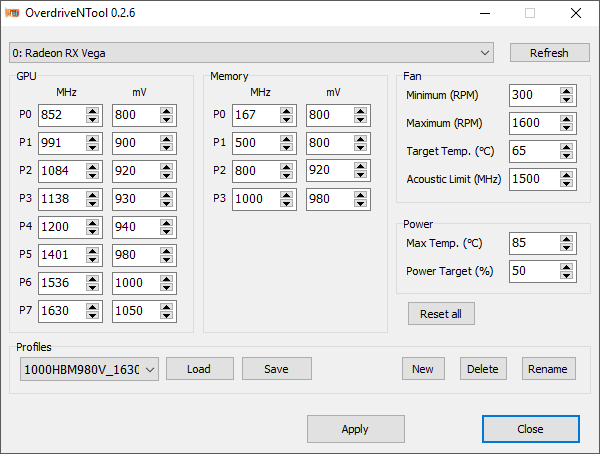

Jetzt kann ich immerhin direkte Werte liefern. Zur Erinnerung nochmal der OverdriveNTool Screenshot:
Daraus folgt dann beim TimeSpy:
Max. GPU-Clock: 1591 MHz
Mittelwert GPU-Clock: 1578 MHz
Max. GPU-Temp: 66°C
Max. HBM-Temp: 73°C
Max. GPU Chip Power: 247W
Falls ihr noch weitere Werte wollt, dann einfach fragen. Hoffe, dass hilft dem ein oder anderen ein bisschen weiter.

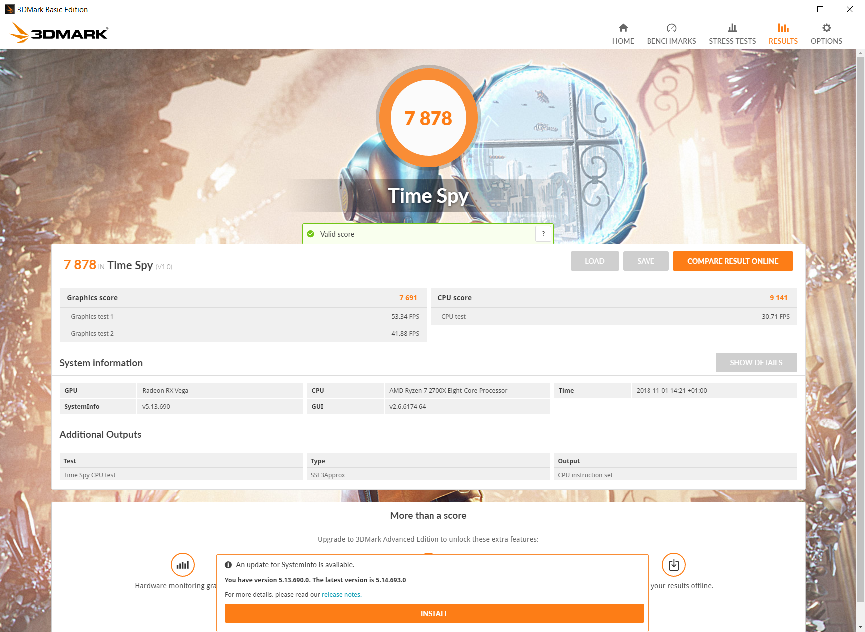

Ich finde sowohl deine Max. GPU-Clock als auch deine Max. GPU Chip Power relativ hoch für nur 1050mv auf P7.
Hier mal ein Test mit der selben P7 Einstellung bei mir.
Ich liege da 45W niedriger als du, obwohl der Speicher mit 1100Mhz eventuell noch ein paar W mehr verbraucht.
Eventuell nimmt sich die GPU doch mehr Core Voltage als eingestellt? (Oder meine nimmt sich zu wenig)

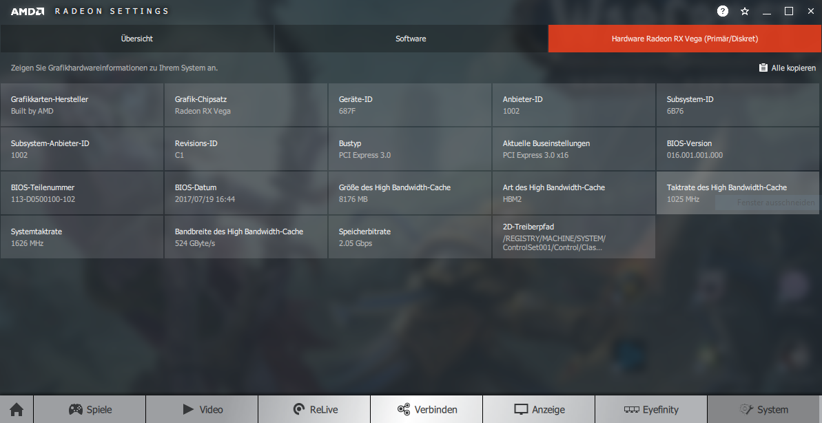

Prinzipiell richtig. Ein Betrachten des Screenshots verrät jedoch, dass "High Bandwidth Cache" in Wattman an dieser Stelle den Videospeicher meint. Denn "Art des High Bandwidth Cache" ist HBM2.Joshinator schrieb:
HBCC ist standardmäßig und so auch bei mir deaktiviert.
EDIT: Da war ich heute morgen wohl etwas unwirsch unterwegs. Entschuldige, meinen vorerst unhöflichen Post. Hab das mal ausgebessert.
