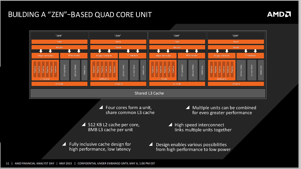

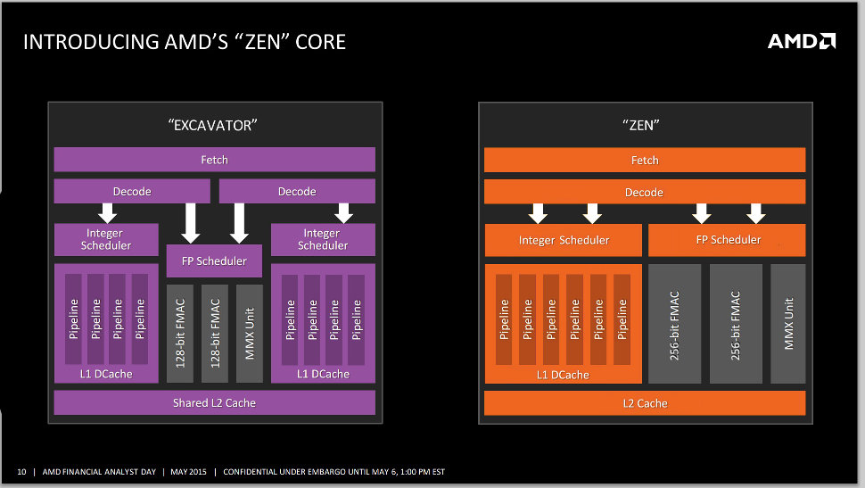

Hier tauchen gerade einige Bilder im Netz auf, mich wundern aber die Anführungsstriche, könnte ein Fake sein. Ich hatte mal gelesen, dass AMD eine Technik aufgekauft hat, die es ermöglicht 4 physikalische Kerne als einen darzustellen, um so höhere Single Thread Performance zu erreichen. Angeblich würde man somit 100%+80%+60%+40% = 280% an theoretischer Leistung erreichen. Ich finde nur den Artikel nicht mehr, in der Folie liest sich das so, kann mich aber auch irren.
Ich schaue mir mal andere Folien an, ich denke das ist ein Fake.
