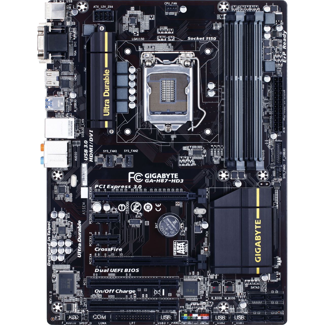

Danke für die antworten wie sehe ich denn ob das mb einen speaker hat ? Es ist das Gigabyte ga-h87-hd3

dein MB hat keinen Speaker direkt verbaut, kannst aber einen anschlissen, wenn dein Gehäuse einen hat, guck auf dem Bild, ganz unten, 4
orangefarben Pins

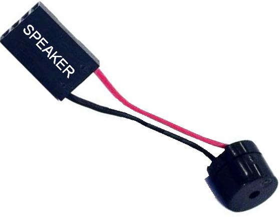

p.s. falls dein Gehäuse auch keinen hat, kannst auch einen kaufen , wenn du unbedingt einen haben wilslt :D

Dem Fractal Design Define R4 ist kein Speaker beigepackt. Müsstest du dir dann kaufen, kostet so zwischen 1,50 - 3€.
Alles klar also ist es kein Wunder dass kein Ton kommt . Aber ich battte das ja einmal dass nachdem ich den pc neu gestartet habe kein Bild angezeigt wurde. Weiß da jemand woran das liegen könnte ?
