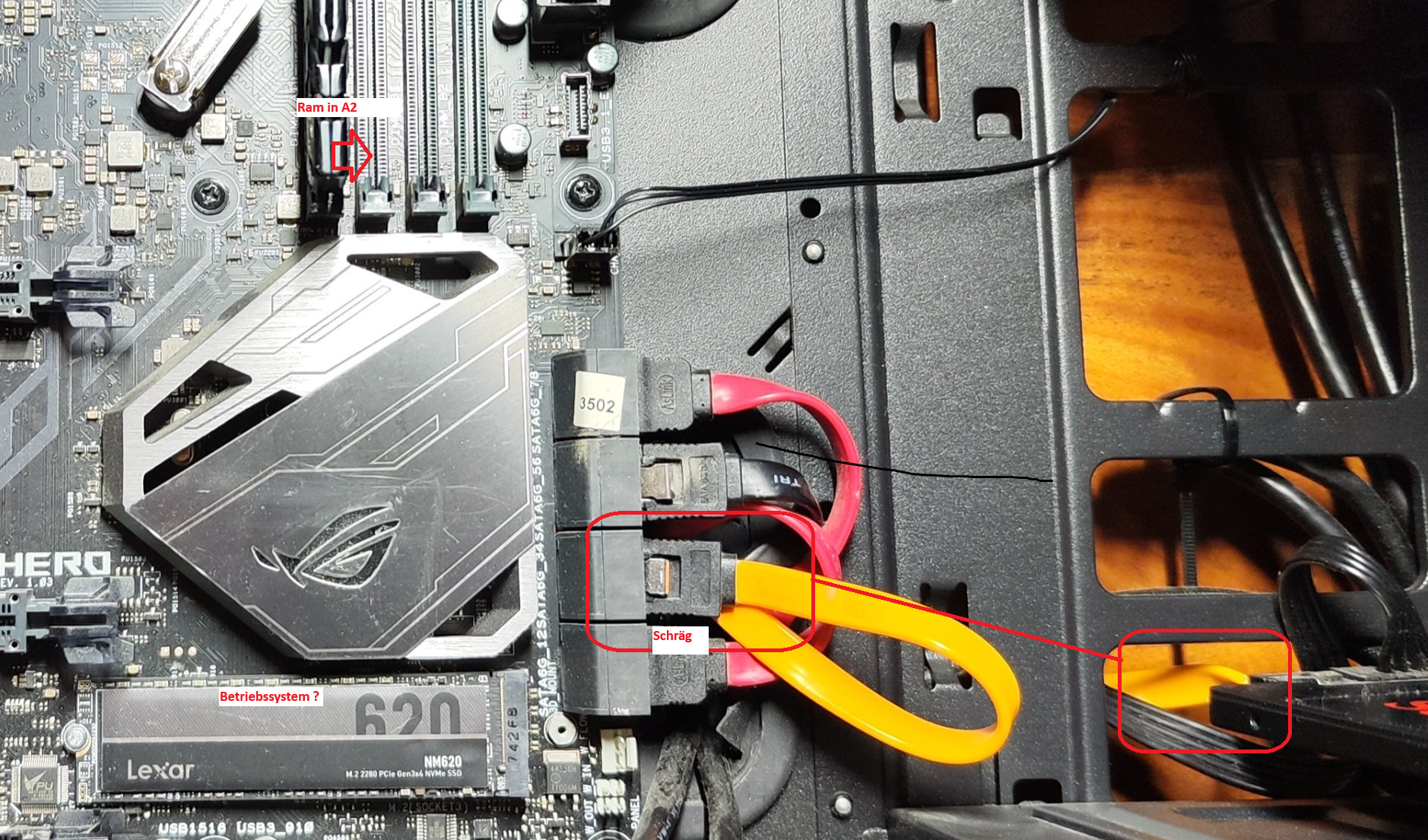

PC startet nicht und endloser Piep Ton.
Das ganz unten ist eine NVme im PCie Slot.

Hallo. Ich hab jetzt nicht die ganzen Antworten gelesen, nur die Bilder angeschaut.
1? Ich vermute das Betriebssystem, Windows ist auf der Lexar NN620 installiert?
2) Was passiert, wenn die Satakabel abgeklemmt werden. Wobei das gelbe Kabel, das nach rechts zur Sata SSD führt, etwas schräg sitzt.

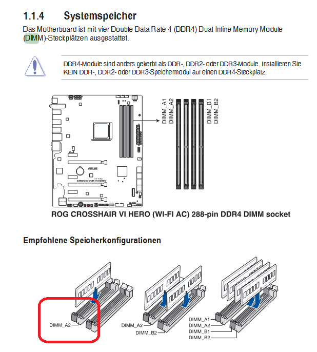

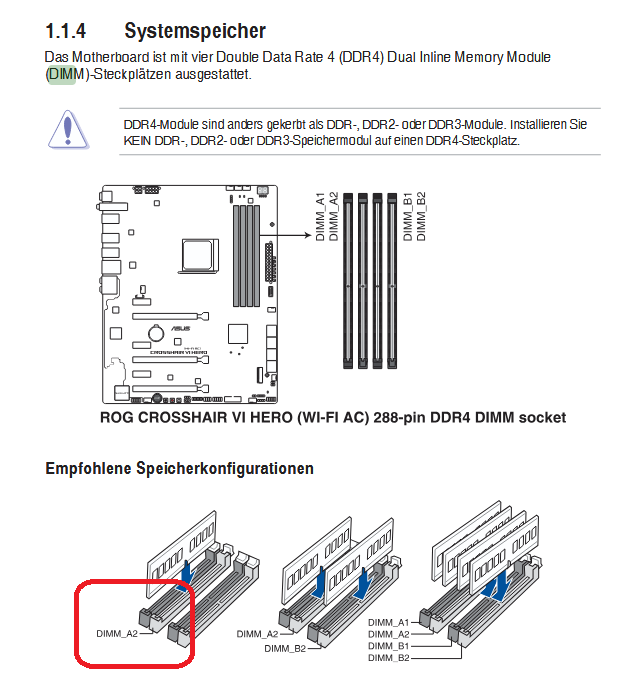

3) Laut Handbuch soll ein Dim / Ramriegel in Slot 2 sitzen, im Bild sitzt er auf Slot 1.

Wenn Du nur einen Riegel RAM verwendest muss der in DIMM A2 stecken, dem 2ten von der CPU aus.

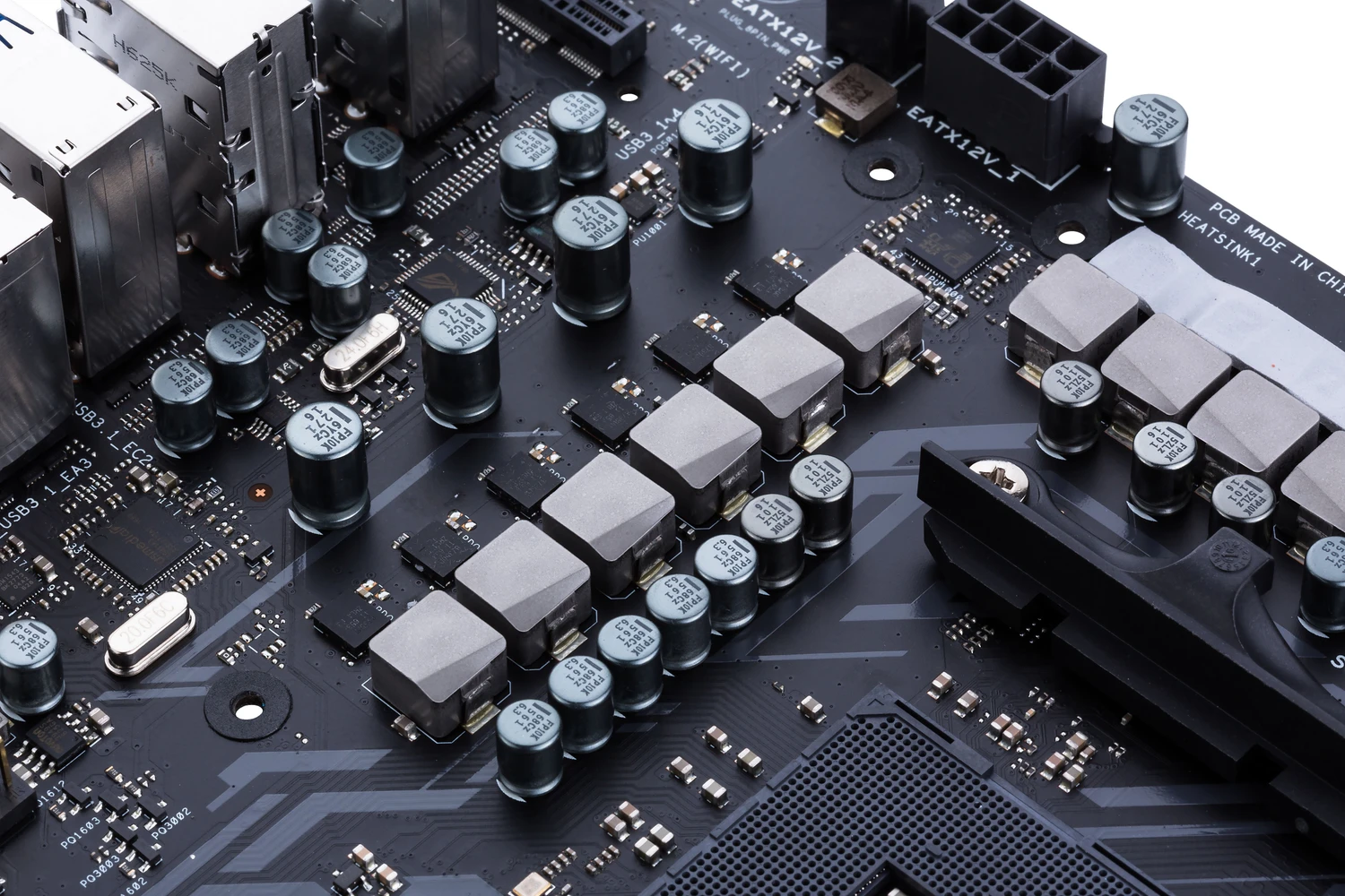

Kondensatoren, Widerstände und auch die VRMs, Mosfets können ein Piepen/ Fiepen verursachen, CoilWining z.B. aber auch Kondesatoren die undicht/ durch sind Pfeifen mitunter.
Unter dem Kühler sitzen Deine realen CPU Phasen, 6 Stück und die Doppler chips, etc.
Ich tippe auf Fehler da, oder eben auf defektes NT und das Board hat unterspannung auf den VRMs.

Und sowohl Asrock als auch Gigabyte verbaut die wirklich guten Vishay DrMos Power Stages , Asrock die etwas neuere Variante, MSI greift hier leider zu den blöden Renesas Mosfets.
Der Controller ist bei allen identisch, aber die Vishay Mosfets sind halt wirklich highEnd und sehr gut.
Und gerade bei der Spannungsregelung ist gute Hardware Gold wert.
Dein jetziges Board hat leider die mistigen Texas Insruments Mosfets, 2 Phasen weniger, jetzt max 12x40A, die neuen haben 14x50A, gerade bei Leistungshungriger Hardware die bessere Wahl.
