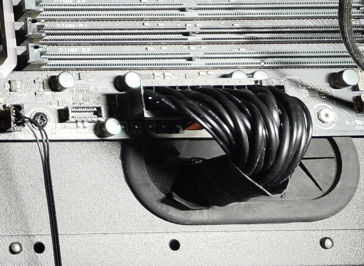

Und täusche ich mich, oder steckt der ATX-Stecker nicht richtig im Board?

Hast du Abstandshalter verbaut?
Das sieht mir sehr knapp aus. Das sieht sogar so aus als würde das Mainboard das Gummi berühren.
Sind verbaut und in dem Bild sieht man es nicht richtig, da ist eine Menge Platz dazwischen, bzw. selbst zwischen Board und der Gummierung ist ausreichend Platz.

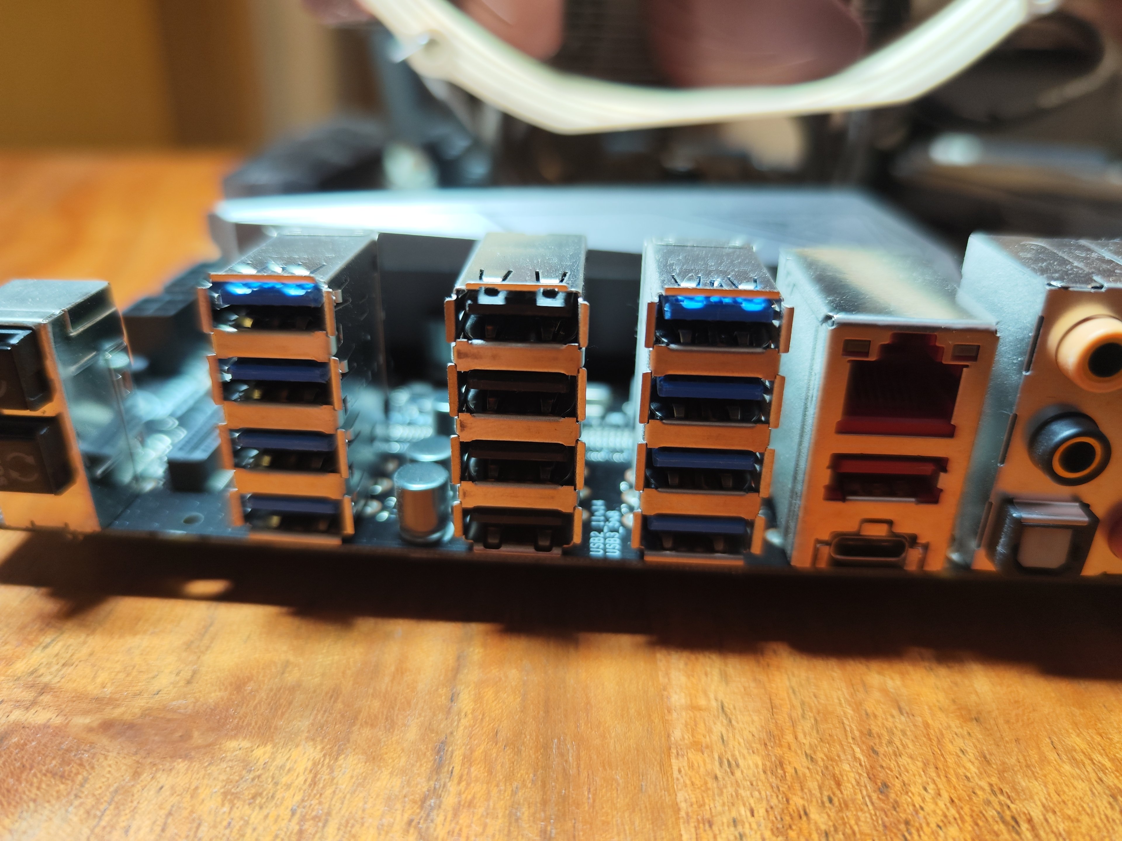

Hab jetzt mal alles ausgebaut und auf ein Karton gepackt, danach die Plastik Hülle über das USB Hub entfernt und der Ton kommt definitiv von da, Zeitweise war alles ausgebaut an Hardware.
Mach mal nen recht gutes oder Mehrere Bilder vom I/O Panel! ,vlt irgendwo Pins innen gebrückt!

Sieht eigentlich absolut in Ordnung aus, aber das ist die Geräuschquelle.
Gerade war ALLES abgebaut und das Geräusch kommt trotzdem.

Kondensatoren machen nicht solche elektronischen Fieptöne mit hohem Oberwellenanteil.
Das können nur Dioden oder Powermosfets.
Entweder hat es dein NT gekillt oder irgendwas passt nicht mit der Stromversorgung neben dem CPU-Sockel.
Die Powermosfets sind unter dem Kühlkörper.
Der ist typisch mit 2 Schrauben auf der Unterseite fixiert. Bau den mal runter und schau dir die Fets mit einer Lupe an. Und/Oder scharfes Foto hier reinstellen.
