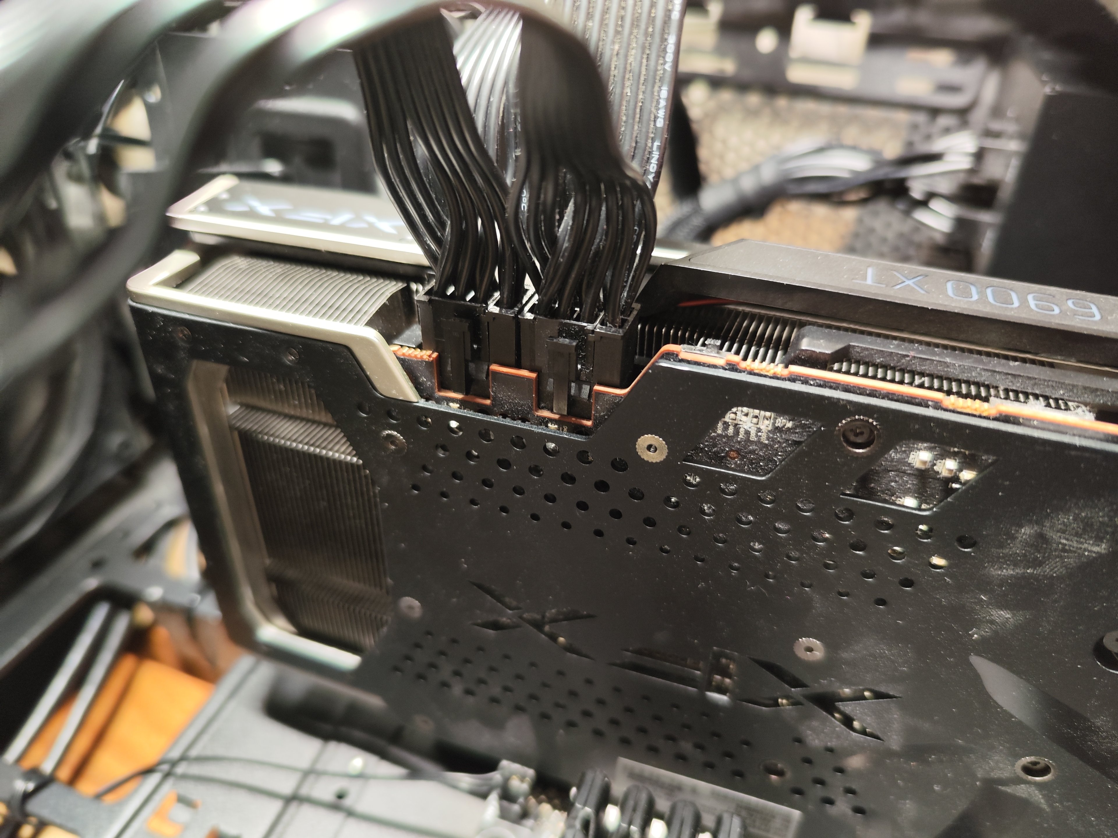

Schreedr schrieb:
Stromkabel an der GPU ist richtig gesteckt und auch im Netzteil noch fest drin?
Sind keine guten Bilder, schnell gemacht.

Die 9070 ist neu? So dreckig wie die ist?
