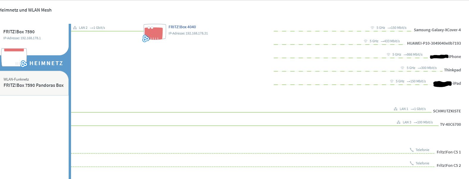

So, 4040 geholt, bissle gebastelt und konfiguriert, das Mesh aus 7590 & 4040 läuft bestens.
805124
Als was fungiert meine 4040 nun offiziell? Als AP, weil fest über LAN mit der 7590 verbunden?
