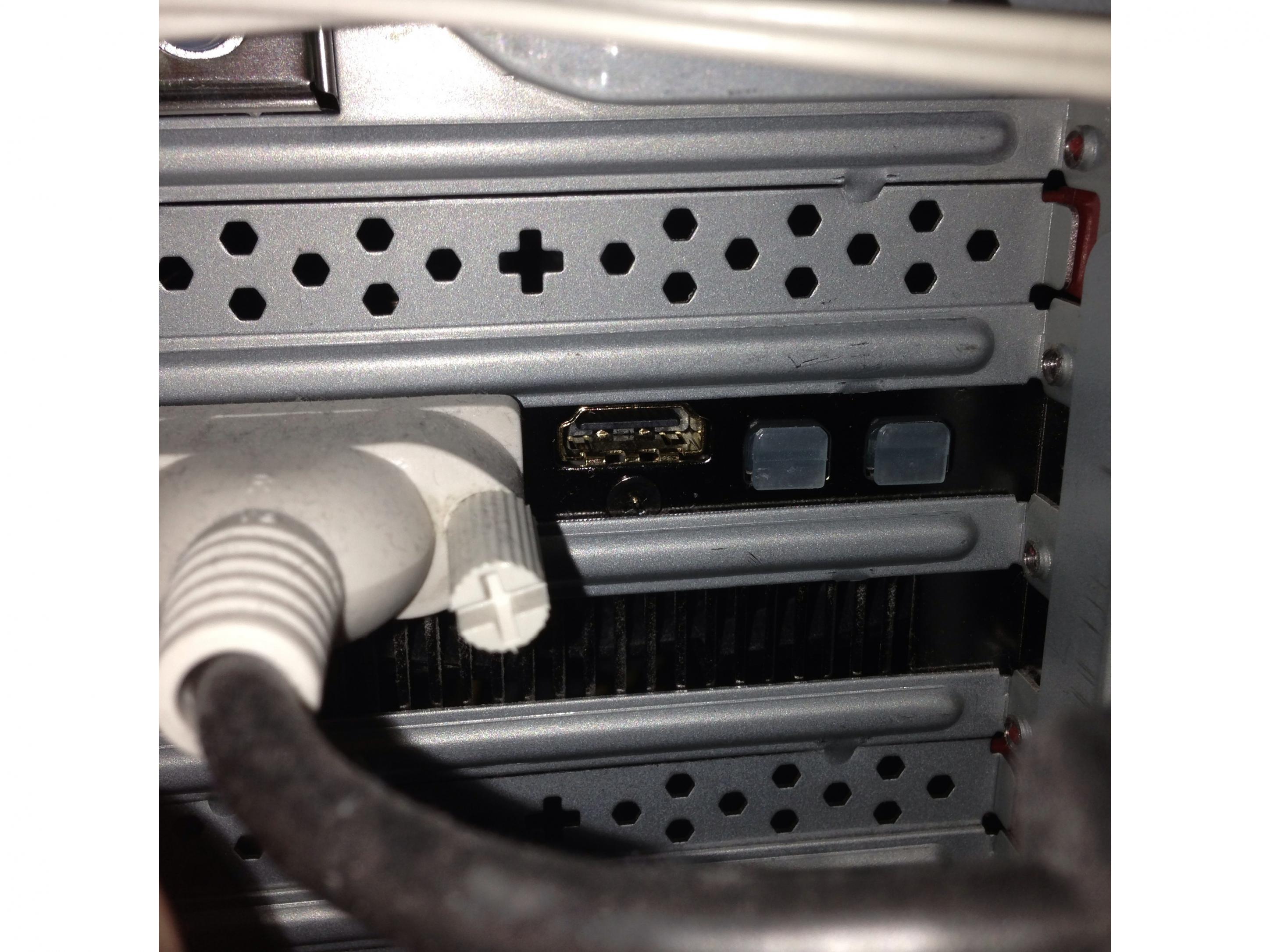

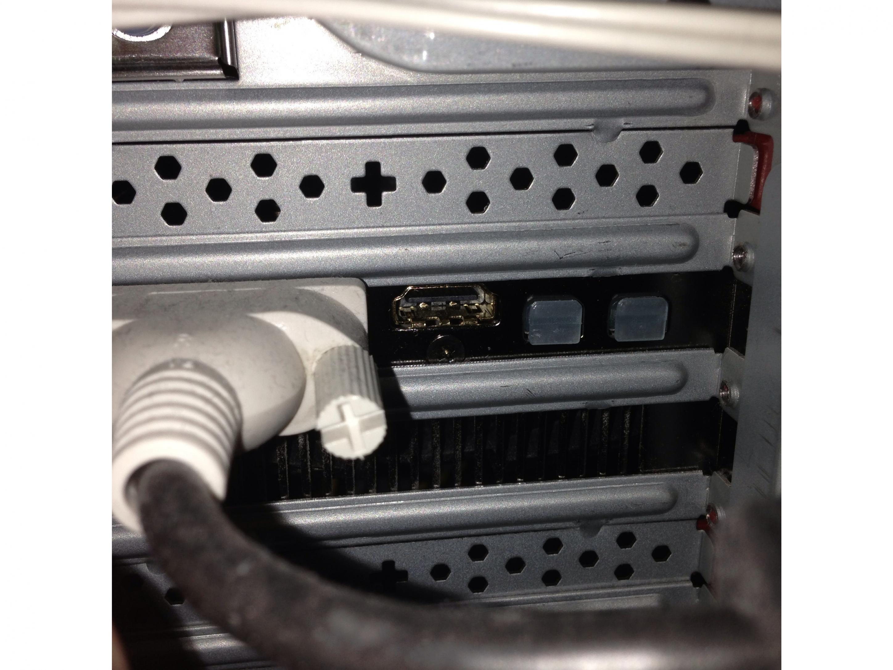

so einen anschluss dem der hdmi ähnlich sieht hätte ich bei der grafikkarte. diesen anschluss hätte ich glaub ich auch am monitor, jedenfalls sieht der auch ähnlich aus
Ja, der Monitor hat den auf jeden Fall. Wenn du den Monitor darüber an die Grafikkarte anschließt hast du den DVI frei für die Konsole, denn DVI und HDMI lassen sich direkt per Kabel/Adapter miteinander verbinden (ein DisplayPort-Eingang am Monitor nicht, also auf alle Fälle ein Kabel von DP auf DP nehmen)

ok also wenn es einer ist (siehe bild), muss ich ein kabel für den displayport und einen adapter für dvi zu hdmi kaufen?
Jesterfox schrieb:
Der große neben dem DVI ist HDMI (DP hätte nur eine schräge Kante). Aber die 2 kleinen unter den Kunststoff-Pfropfen sind Mini-DP. Du brauchst also ein Kabel von Mini-DP auf DP (z.B. http://www.amazon.de/DELOCK-Kabel-D...882074&sr=8-1&keywords=mini+displayport+kabel) und einen DVI zu HDMI-Adapter für die Konsole.

sicher das das minidp's sind? kann ich das kabel dann auch im expert oder mm kaufen, wenn ja welches wäre vom preis/Leistung gut? genauso beim adapter? gibt die wiiu dan eigentlich den ton aus?
Ja, bei Gigabyte stand eigentlich bei jedem 7870 Modell dabei dass sie diese Anschlüsse haben. Ich wüsste auch nicht was es sonst wäre ;-)
