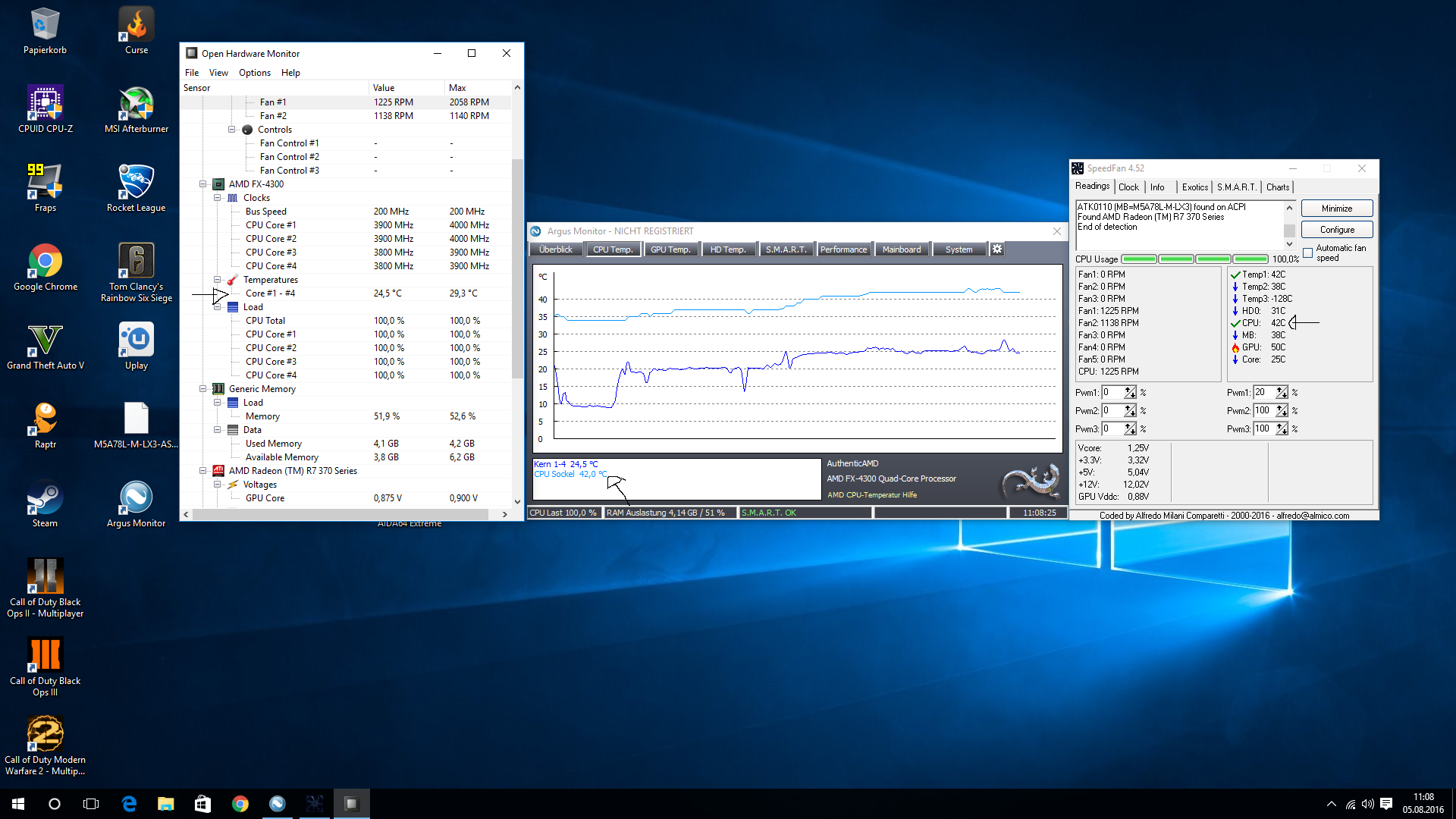

An welche Temperatur richten? Sockel oder core?
olnyrandom
Banned
Aug. 2016
39
Ich wollte mal fragen, an welche Temperatur ich mich halten soll bezüglich oc. Im Anhang befindet sich ein bild, welches alle werte darstellt unter last. Also die core tempt, sowie sockel temp.
Mfg.
olny Cpu.pngrandom
Die 24°C können schon mal nicht stimmen. Es sei denn der PC steht in der Tiefkühltruhe.
Dass die Temperaturen der AMD CPUs seit der Phenom II Generation bis hin zur aktuellen Generation nicht wirklich korrekt ausgelesen/ angezeigt/ hochgerechnet werden, sollte mittlerweile allgemein bekannt sein.
Falls nicht, siehe z.B. http://ht4u.net/reviews/2011/amd_bulldozer_fx_prozessoren/index22.php ca. mittig der Seite.
Eine CPU-Temperatur die in der Nähe oder etwas oberhalb der Raumtemperatur liegt - auch im Idle - , ist mit Luftkühlung ein Ding der Unmöglichkeit. Jedenfalls nicht ohne weitere techn. und teils aufwendige Hilfsmittel. Die hier eh keiner von uns (be-)nutzt.
Also sind alle Werte die unterhalb und in der Nähe bzw. leicht oberhalb der Raumtemperatur ausgelesen/ angezeigt/ hochgerechnet werden nicht korrekt.
Solange die CPU nicht das throtteln anfängt oder gar in die Notabschaltung geht, ist die ausgelesene/ angezeigte/ 'hochgerechnete' Temperatur völlig egal. Warum? Weil keines der Tools kann die Temperaturen "richtig" messen, weil sie eine Temperatur für TJMAX annehmen, die für alle Prozessoren eines Typs gleich sind, obwohl dieser Wert für jeden Prozessor individuell bestimmt wird.
Und praktisch alle Tools - egal ob nun AIDA64, HWiNFO, Hwmonitor, SpeedFan, etc. pp. - versuchen die Temperatur der CPU aus irgendwelchen Werten mehr oder minder genau auszurechnen und dann anzuzeigen, was ihnen auch mehr oder minder gut gelingt. Grund s.o..
An und für sich kann und sollte man diese 'hochgerechneten', angezeigten Werte voll und ganz ignorieren. Warum? Solange die CPU nicht das throtteln anfängt oder gar in die Notabschaltung geht, sind die Temperaturen auch in Ordnung. Sollte die CPU throtteln und/ oder in die Notabschaltung gehen dann ist sowieso Handlungsbedarf gegeben.

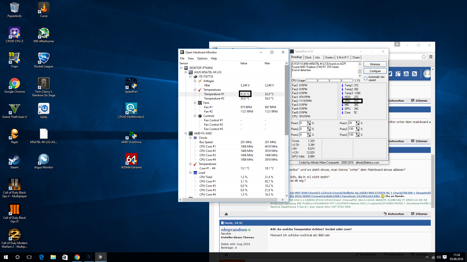

Was genau ist das throtteln? Ist damit gemeint, dass die CPU sich runtertaktet?
Habe bisschen gegoogelt und habe herausgefunden, dass man die temp bei hemonitor unter dem mainboard ablesen kann. Stimmt das?
Hallo & Willkommen im Forum.
Was ist "hemonitor" und wo steht etwas, man könne "unter" dem Mainboard etwas ablesen?
Fehlt dir eine Info, die in #2 nicht steht?
Um was geht es dir eig.?
Mir gehts um übertakten und nebenbei die Temperaturen zu überwachen.
