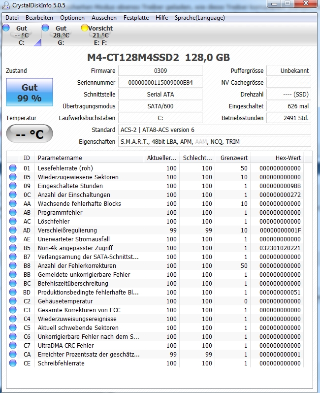

die SSD:
vielen dank :)
Wie du selbst sehen kannst, siehst du nichts, die ist von den SMART Werten in Ordnung.
Firmware 0309, inzwischen gabs schon 000F, 010G und aktuell 040H.
