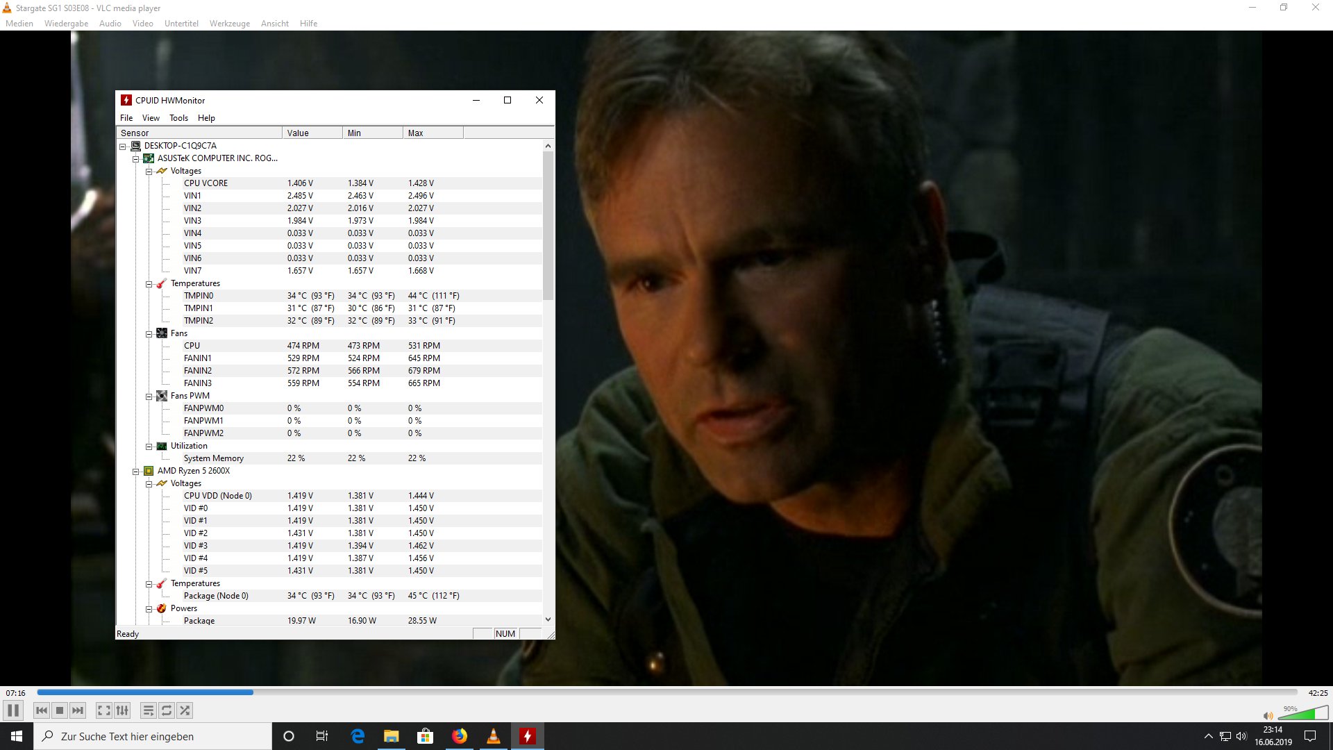

Hier das sind die Umdrehungen.
So ab 700 hört man ihn dann, aber die anderen nicht :)
