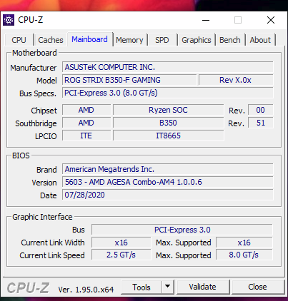

Ich habe in der Zeit gerade auf 5603 das Bios geupdated, das wurde mir als aktuellstes angezeigt. Alter stand war 5220 in der Liste habe ich gesehen das sogar 3000er möglich sind ok dann wirds natürlich edin solcher :-) nur welcher ? ^^
Ryzen 3600 macht am meisten Sinn, den 2600X bitte nicht mehr kaufen

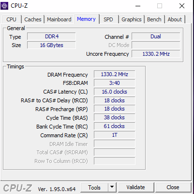

der läuft mit 2666 das zumindest hab ich gesehen
aktuell eine 2080ti
Reaktionen: Zwirbelkatz

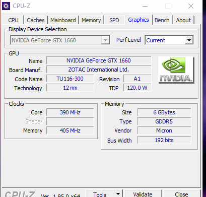

Der Ram läuft, wie er soll. Zumindest, wenn es DDR4-2666 mit CL16/18 ist. :)
Für eine RTX2080ti passt der Ryzen 3600 oder 3700x.
sorry versehen
bei mir ist die 2080 ti drin
Auch für die 1660super passt das. Wenn man sich schon die Mühe macht, zu wechseln, dann auf die stärkste (bezahlbare) CPU.
Entweder man hat prozessorlastige Spiele, dann ist der 3600er "gut genug". Oder wenn der Anspruch gering ist, hält die Kiste eben länger - aber man benötigt kein neues Mainboard oder neuen Ram.
