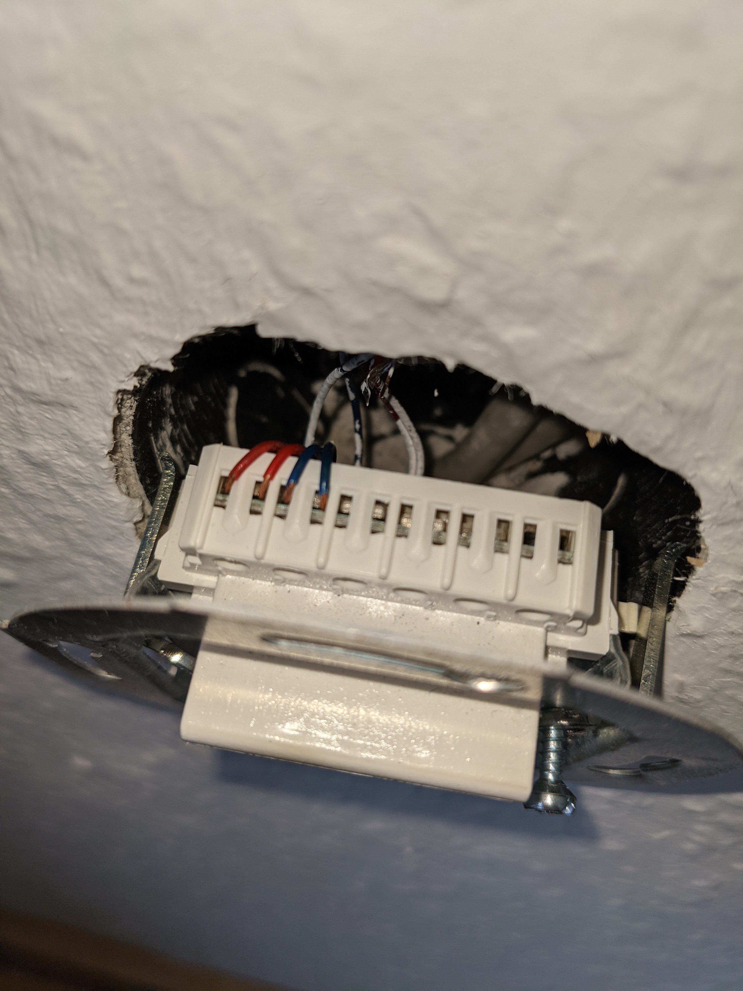

Angeschlossen ist der Router an dieser Dose:

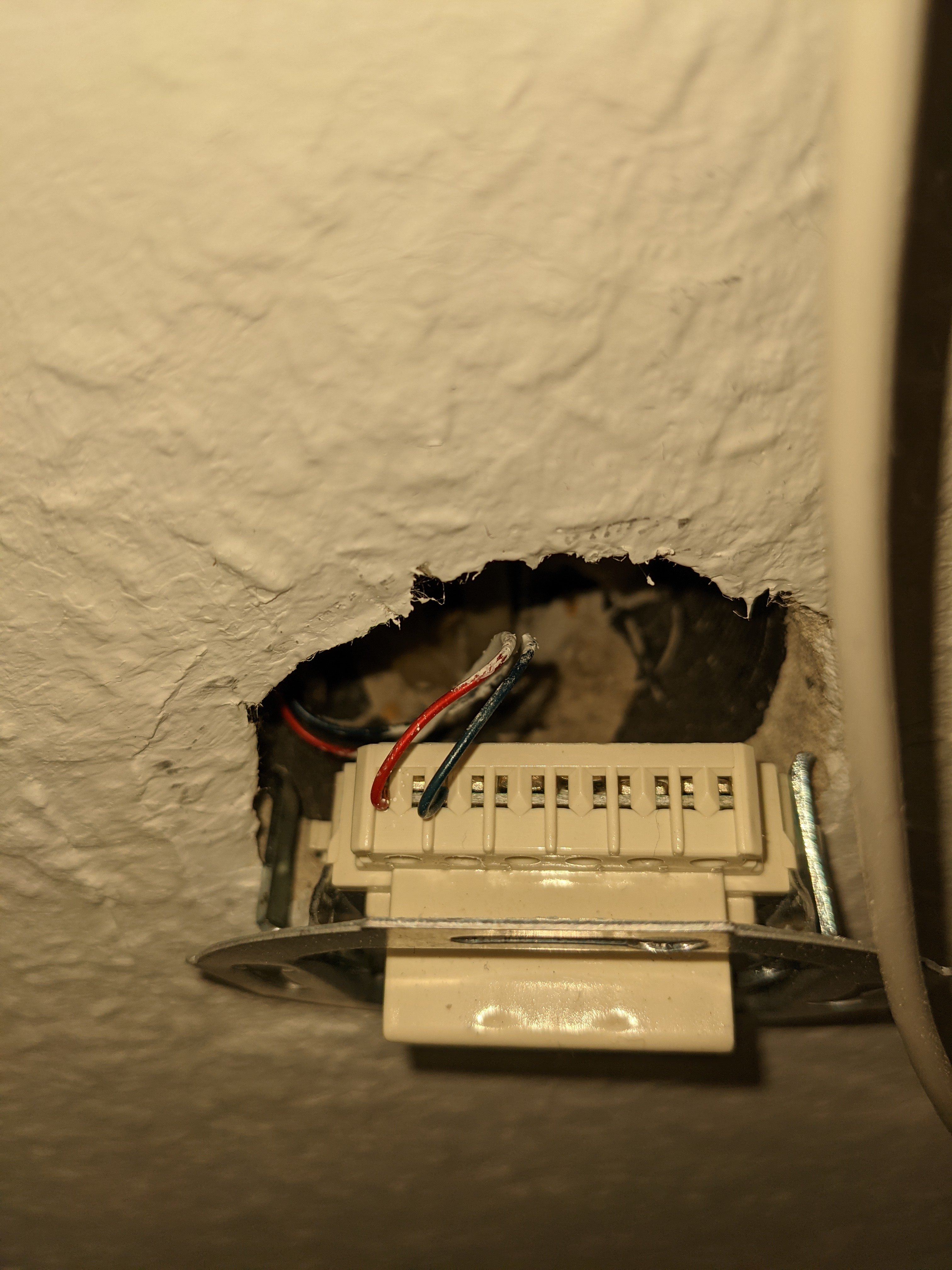

Die zweite Dose ist wie folgt verkabelt:
Kann ich ohne Probleme mit meinem Netzdienstleister die andere TAE Dose nutzen?

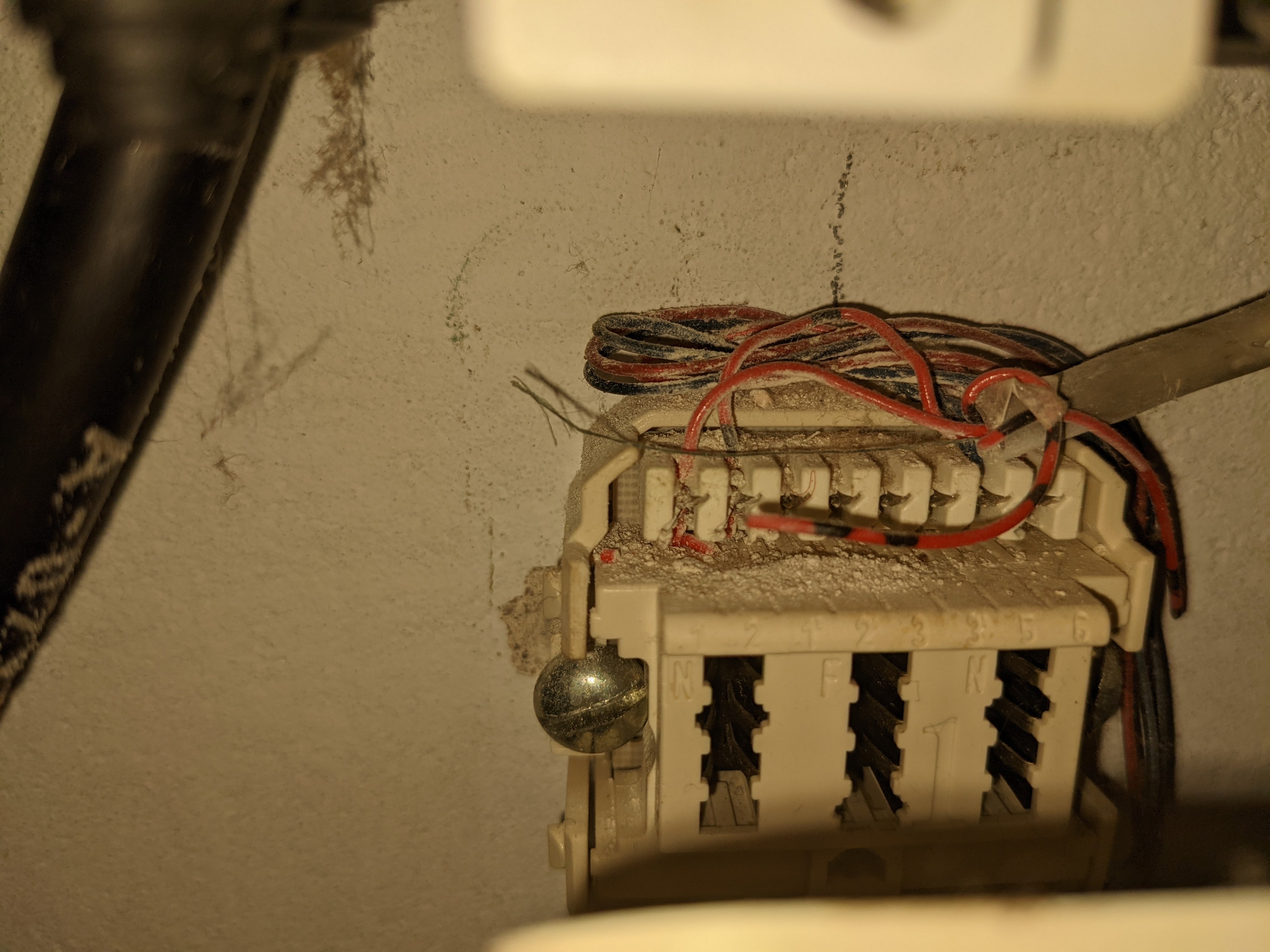

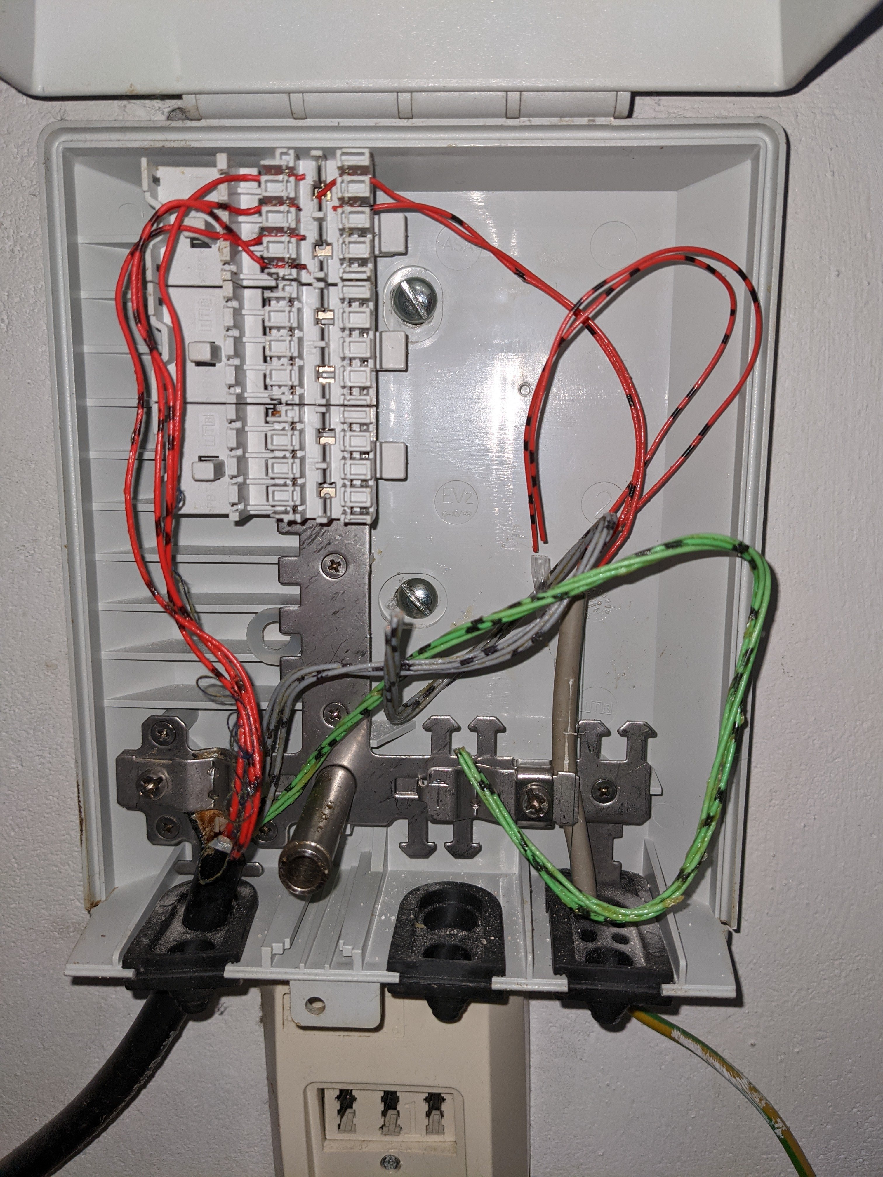

Noch ein Bild vom Hauptkasten:

Was ist deine Frage? Wenn ich das richtig interpretiere geht vom Hauptkasten ein Rot / Rot (Schwarz) gestricheltes Kabel zu Dose 2.
Grundsätzlich gilt immer, falls möglich die 1. Dose nach dem Haupverteiler zu verwenden.

Irgendetwas scheint da noch dazwischen zu liegen, denn von "Dose 2" gehen blaue Adern ab, an "Dose 1" kommt rot/schwarz an.
Ich vermute wie shoa66, dass "Dose 2" die eigentliche "Hauptdose" ist.
Ich würde den Router an "Dose 2" anschließen und die blauen Adern ablegen. (Ein kleiner Übersichtsplan wäre wie oft hilfreich)

Am APL hast du nichts zu suchen, deswegen wurde extra eine 1.TAE unterhalb gesetzt. Von dort geht es vermutlich zur 2. TAE und dann zur 3.TAE parallel.
Du solltest du die TAE in Reihe schalten, nicht parallel und versuchen ob es geht.
Parallel verursacht Störungen, Stichleitungen stören DSL.
Zu 100% wissen wir das natürlich nicht, wie was da verkabelt ist.

Dose 2 (die mit 4 Adern) ist vermutlich die nächste Dose hinter der 1. TAE (am APL).
Dose 1 ist dann vermutlich parallel zu Dose 2 geschaltet.
Wenn du deinen Router an Dose 2 anschließen willst, solltest du die Adern zu Dose 1 entfernen, weil du ansonsten Probleme mit der Stabilität bekommen kannst. Paralleschaltungen sind Gift für DSL; speziell VDSL. Stichleitung.
Versuch es und wenn dein Router rummeckert, dann lös die Paralleschaltung auf.
Alles ohne Gewähr. Kann sein dass die 3 Fotos nicht die gesamte Verkabelungsgeschichte darstellen. Auf den Fotos sieht es ein wenig danach aus, als ob da blaue Adern in Dose 2 angeschlossen wären. Kann aber auch am Blitz liegen. Oder die Adern sind tatsächlich blau und die Ader in Dose 1 ist eigentlich auch blau, sieht aber schwarz aus.
(Hinweis: Aus "Sicht" von Dose 1 ist Dose 2 keine Stichleitung oder wenn, dann nur vernachlässigbar.
Ob Dose 1 über Dose 2 in Reihe oder parallel geschaltet ist, ist egal, solange in Dose 2 nichts in den Buchsen steckt.)

Es gibt noch eine dritte Dose, die ist genauso verkabelt wie Dose 1.

Bild von Dose 4:

Erkenn ich das richtig, dass bei Dose 4 dann auch das rot/blaue Kabel von Pin 5 und 6 abgeht?
Wenn du weiterhin Dose 1 als Anschlussdose nutzen möchtest, dann solltest du bei Dose 2 die Parallelschaltung aufheben, die wird vermutlich die Probleme verursachen. Hierzu musst du das abgehende Adernpaar was zu Dose 1 geht auf die Anschlüsse 5 und 6 klemmen.

Eigentlich ist es relativ einfach, am besten gehen die zwei Adern der Amtsleitung ohne Umwege, ohne dazwischen liegende Dosen und ohne weitere Abgänge auf die DSL-Buchse des Routers.

Wenn ich die 1. TAE richtig (deine Dose "4") interpretiere, sind zwei Dosen in Klemme 5&6 angeschlossen. Pro Klemme 2 Adern. Darf nicht sein weil Paralleschaltung, aber gerade egal.
Ich vermute stark dass Dose 2 an die 1. TAE angeschlossen ist. Und dann ist eine weitere Dose (entweder 1 oder 3) ebenfalls an die 1. TAE angeschlossen.
Weiterhin ist an Dose 2 entweder Dose 1 oder 3 parallel angeschlossen, je nachdem welche von beiden nicht an die 1. TAE angeschlossen ist.
Dose 2 dient also quasi als "Verteiler" für eine weitere TAE.
Wie auch immer; das ist ein Gemisch aus Parallelschaltungen. Hat man damals so gemacht, damit alle analogen Telefone im Haus parallel geschaltet sind und gleichzeitig genutzt werden können. Aber wie gesagt, ist für DSL Gift.
Wenn du deinen Router also an Dose 2 in Betrieb nehmen willst und sofern meine Interpretation richtig ist, dann müsstest du zwei Dinge machen:
1) Identifiziere an der 1. TAE welches Adernpaar Dose 2 ist. Entferne das andere Adernpaar.
2) Identifizier an Dose 2 welches Adernpaar von der 1. TAE kommt. Entferne das andere Adernpaar.
An der 1. TAE bräuchtest du ein LSA-Werkzeug um die Adern neu aufzulegen, wenn du sie aus den Klemmen nehmen musst um die darunterliegenden Adern rauszunehmen. Nicht mit Schraubenzieher & Co. rummachen!
Dadurch werden alle Parallelschaltungen aufgelöst und alle anderen TAE-Dosen im Haushalt - bis auf 2 - totgeschaltet.
Dose 2 ist dann korrekt in Reihe von der 1. TAE über die Klemmen 5&6 angeschlossen.
Ergänzung: Es reicht nicht unbedingt die Adern direkt in Dose 1 & 3 rauszunehmen, weil der Kabelrest immer noch auf die 1.TAE & Dose 2 geht und als Stichleitung fungiert. Die Adern von 1 & 3 müssen diret bei 1. TAE & Dose 2 entfernt werden.
