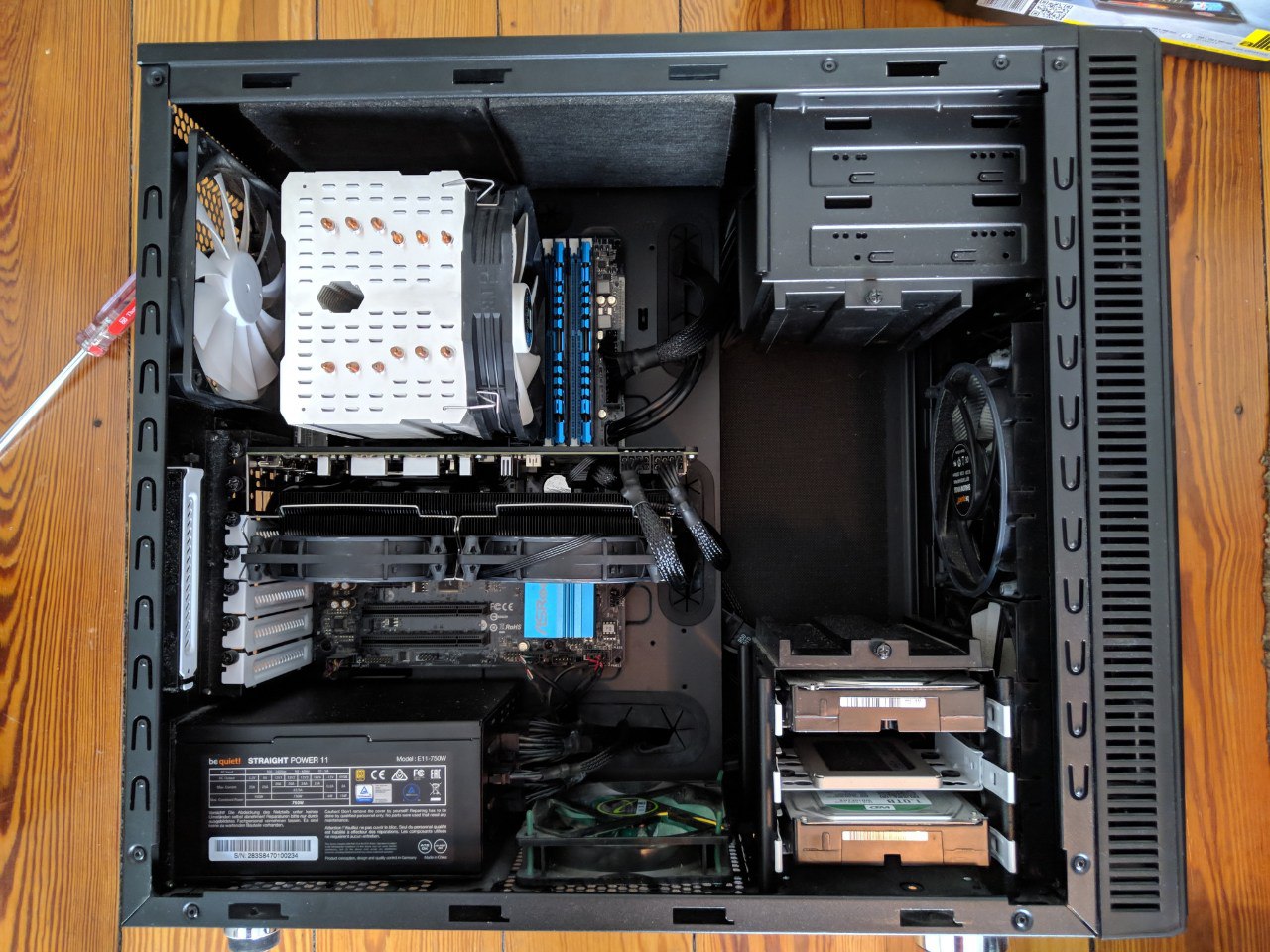

Das passt aber wegen der Höhe nicht. Eine Vega mit Morpheus und Lüftern braucht mindestens 3, eher 4 Slots. photo5787403788263469291.jpg

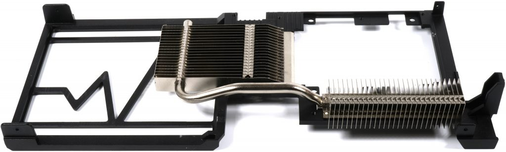

Aufgrund des kurzen PCBs der Pulse rücken die VRMs ziemlich dicht an die GPU. Dann kann man nicht mal eben die VRM-Kühler des Morpheus-Kits verwenden, da diese mindestens mit den Heatpipes des Hauptkühlers kollidieren.
