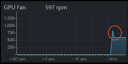

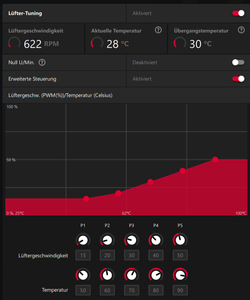

Hallo CB'ler, ich habe seit einem Monat eine Sapphire Pulse Radeon RX 6700 (vorher GTX 1050 Ti) und bin mit der Lüftersteuerung im 2D Betrieb nicht wirklich zufrieden. Im ZeroFan Modus kommt es gelegentlich z.B. beim Streaming vor, dass die Lüfter anlaufen da 50°C überschritten werden, weil der VRAM dann mit vollem Takt läuft. Leider laufen die Lüfter immer mit hoher Geschwindigkeit an um sich dann auf die Einstellungen der Lüfterkurve runter zu regeln. Das deutlich hörbare Anlaufen alle 10-15 Minuten ist schon störend.
Meine andere Überlegung war die Lüfter permanent mitlaufen zu lassen, hier gibt es allerdings einen weiteren Nachteil: die minimale Lüfterdrehzahl in Adrenalin sind 20% (850rpm) und dadurch schon gut hörbar. Meine vorherige GTX 1050 Ti lief unhörbar bei 500-600rpm im 2D da es bei der Lüfterkurve kein Limit nach unten gab. Habt ihr evtl. Tipps für mich?

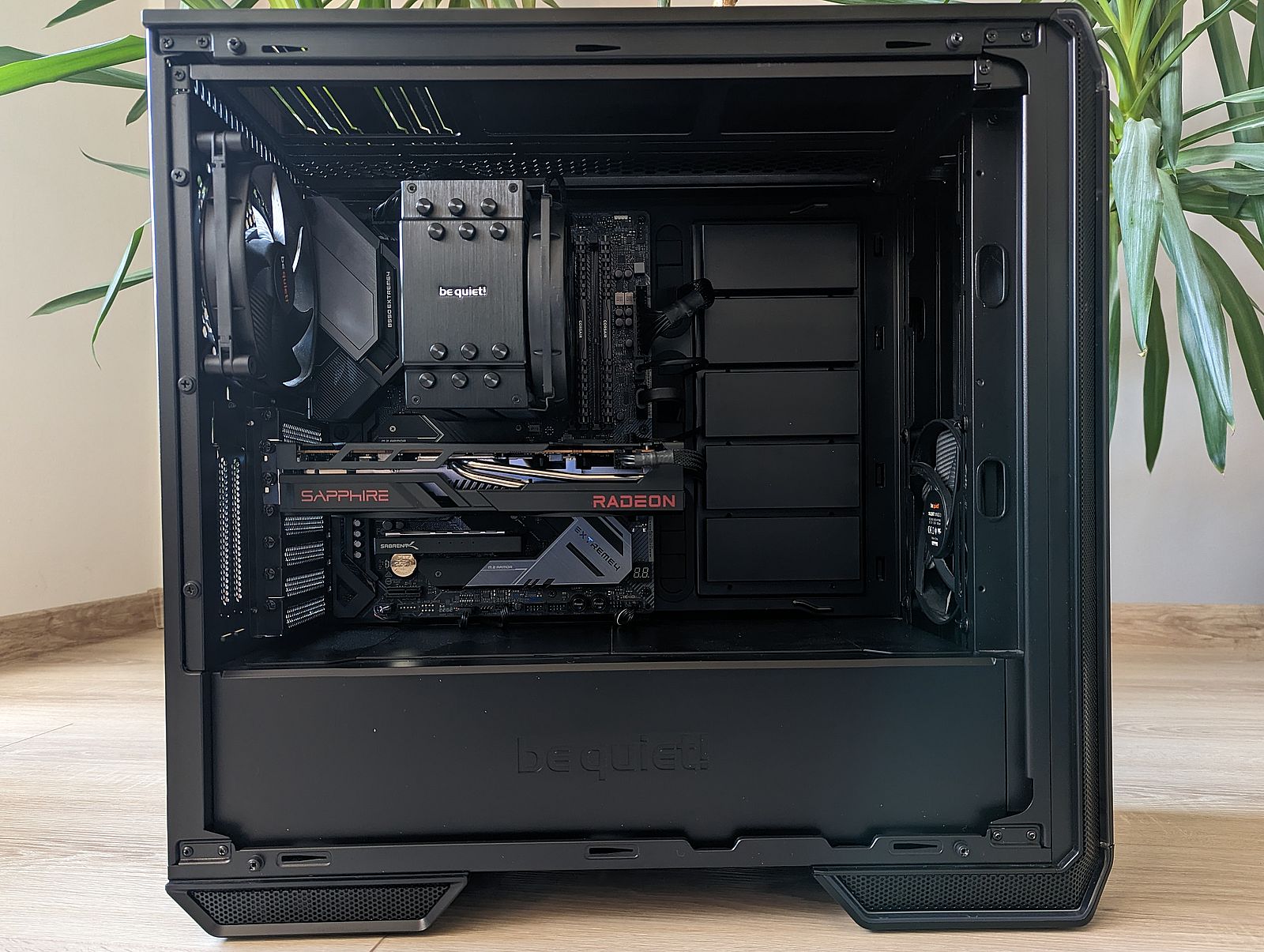

Wie stehts mit Deinen Gehäuse Lüftern? Vielleicht bei denen ein wenig mehr Gas geben. Könnte verhindern, dass die der GPU anlaufen.
Hatte das selbe Problem mit einer 2080 und so behoben.
@Clark79 2x Silent Wings 3 als Gehäuse-Lüfter @ 650rpm im Idle, alles über ca. 750rpm ist nicht mehr komplett silent. Der Rechner soll im Desktopbetrieb praktisch weiterhin unhörbar sein.
Eine andere Idee wäre noch ein, oder zwei Lüfter per Slotbefestigung unter die Grafikkarte zu montieren. Cleaner ist natürlich die Grafikkartenlüfter mit 500-600rpm laufen zu lassen.
Mein Gehäuse bietet auch im Boden die Möglichkeit, 2 Lüfter zu montierten.
Damit kommt es bei wenig anspruchsvollen Games dazu, dass selbst im game die Lüfter der GPU nicht anspringen :D
Hast du auch eine solche Möglichkeit?

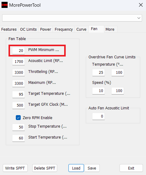

Ich habe das Problem mit der Sapphire Nitro plus 5700X auch (2 Bildschirme), Mit MorePowerTool konnte ich die Lüfter auf ca. 500 U/Min kontinuierlich einstellen. Das klappt jetzt, Das Aufheulen der Lüfter war nicht zum Aushalten. Ob MPT bei deiner Karte noch funktioniert weiß ich nicht, IgorLab hat bekrittelt dass MPT mit den neuen AMD-Karten nicht mehr funktioniert. Kannst du die Lüfter auf der Karte auf welche mit niedrigere Anlaufschwelle tauschen?

@Skudrinka Die Montage im Gehäuseboden geht zwar, dürfte allerdings wenig bringen da der Lüfter rechts/vorne montiert wird und ins leere bläst. Auf Höhe der Grafikkarte befindet sich unterm PSU-Cover das Netzteil.

By the way... MPT schreibt doch direkt ins VGA-Bios richtig?
Es gibt auch für die RX 5700 die Möglichkeit, die Werte per MPT in der Registry zu ändern, und dann auch im BIOS dauerhaft zu speichern.
Probier doch die Registry-Änderung für deine Karte, das sollte eigentlich reichen und dein BIOS bleibt unangetastet.

Hi pass doch einfach deine Lüfterkurve nach deinen Bedürfnissen mit MPT (MorePowertool) an.
Damit kann man nicht nur übertakten sondern definieren wie zum Beispiel Zerofan reagiert, minimale RPM ändern und die Target Temps anpassen.
Reaktionen: allhere

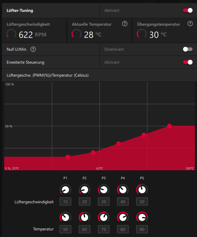

Jetzt fress ich doch glatt nen Besen! Habe per MorePowerTool den PWM Minimum Wert auf 10 geändert und auf Write SPPT geklickt. Weiß jemand was genau da geschrieben wird? Das Bios wird jedenfalls nicht geändert, da nach dem erneuten einlesen die originalen Werte drin stehen. Nach einem Neustart kann ich jetzt tatsächlich einen Wert von 10% PWM in Adrenalin einstellen. Absolut genial!

Nach der Änderung der Werte mit dem MPT und Bestätigen per Write SPPT sind die Werte in der Registry geändert.
Dann 1x neustarten und die neuen Werte gelten.
