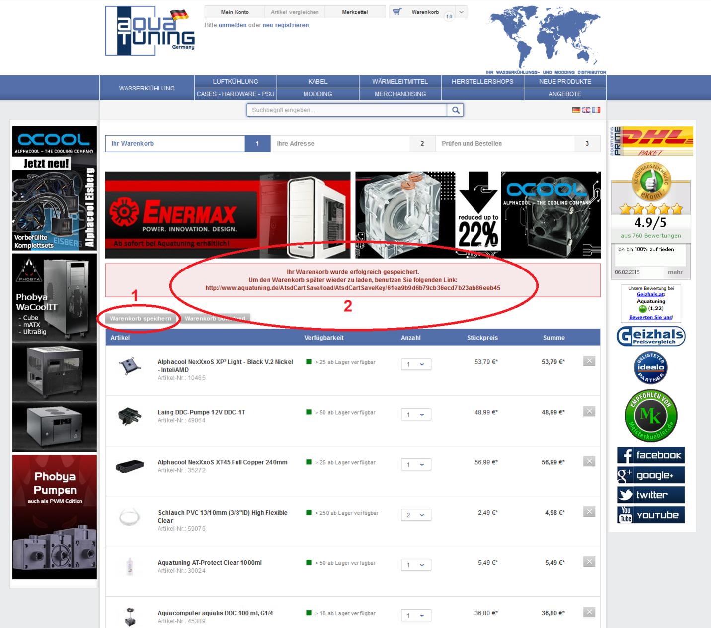

Ich weiß nicht wie ich das sonst mit den Platz für die Radiatoren regeln soll oder geht es auch das ich oben einen 240ger und vorne einen 240ger nehme ?
Und von der Liste auf dem Bild würde es denn rein theoretisch von sich aus funktionieren?

Ein AGB fehlt noch in deiner Zusammenstellung.
Beim AGB würde ich zu einem aus der Aqualis-Serie von Aquacomputer raten, die sind aus Echtglas und dadurch Haltbarer.
Bei der Pumpe würde ich eher zu einer Aqautream XT oder Laing DDC(z.b. die Alphacool DDC310) greifen.
Beim Schlauch wäre 11/8 eine bessere Wahl, ist etwas knick resistenter und die Anschlüsse sind z.T. günstiger(gerade - 90° - 45°)
Beim Schlauch auch nicht den billigsten nehmen.
Empfehle da auch eher UV-aktiven Schlauch als so ein UV-Zusatz, die machen öfter mal Probleme.
"Pure Water" ist einfaches destilliertes Wasser, da bekommst du im Baumarkt für 5€ 10l.
Zum Radi habe ich ja schon etwas geschrieben.
Wenn es passt, dann nimm zwei 240er, wenn nicht ein 240er und ein 120/140er.
Insgesamt sollte die Fläche etwa 3x120mm sein, je mehr Fläche, um so leiser/kühler wird es am Ende.
Was/Wo/Wie in dein Case passt müsstest du evtl. selber mal messen.
Die Lüfter sind nicht optimal für Radiatoren, da der Rahmen nicht bündig mit den Rand des Radis abschließt.
Besser wären da z.B. die Noisblocker XL2 oder PL2 (120mm) bzw. XK2 oder PK2 (140mm)
Wozu die Verschlussschrauben?
Bei Aquatuning kann man Warenkörbe auch speichern und dann teilen.
Du solltest etwa zwischen 350 und 400€ landen.
Wenn du noch ein paar Wochen warten kannst, gibt es (wahrscheinlich) wieder eine Pfingst-Rabattaktion. ;)
MfG

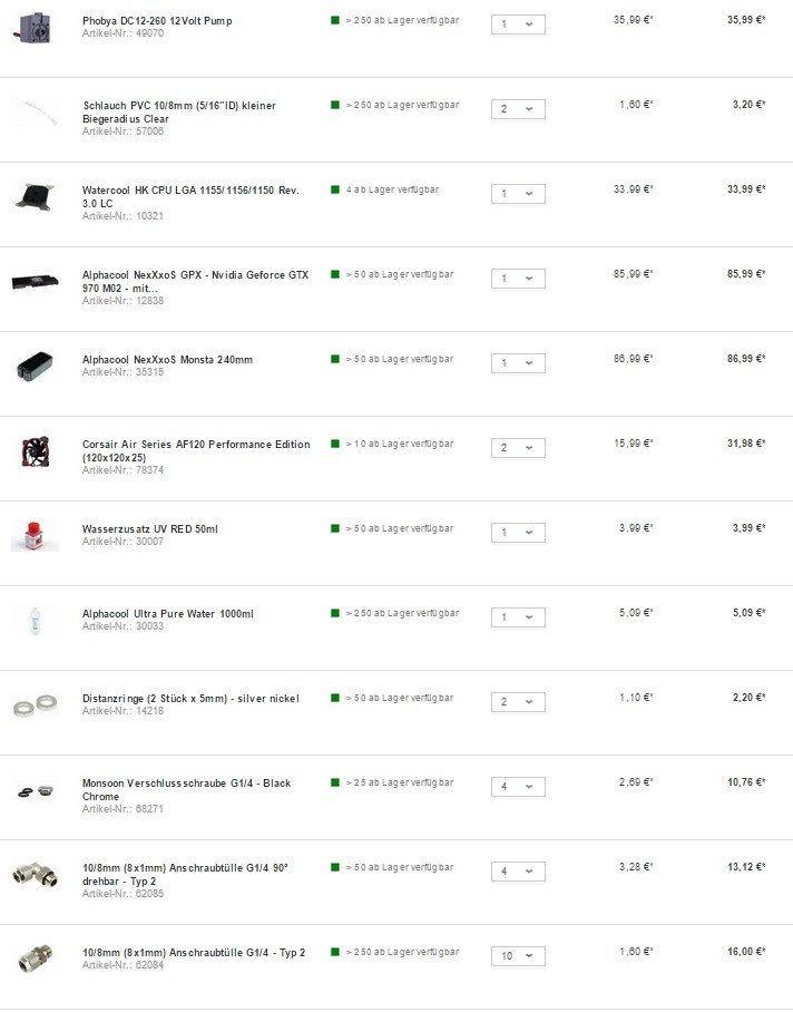

Danke Für die Antwort habe ein bisschen was geändert was könnte man deiner Meinung nach noch besser machen?
LISTE

Der GPU-Kühler hat doch nur 2 Anschlüsse, selbst wenn er mehr hätte, wären die passenden Verschlussschrauben dabei.
Du hast jetzt 13/10er Schlauch und 10/8er Anschlüsse.
Für die Pumpe die du jetzt im WK hast, brauchst du noch einen anderen Deckel(der original Deckel ist laut und hat keine gescheiten Anschlüsse) oder du nimmst die oben genannte DDC310 von Alphacool.
Der Kühler sollte passen.

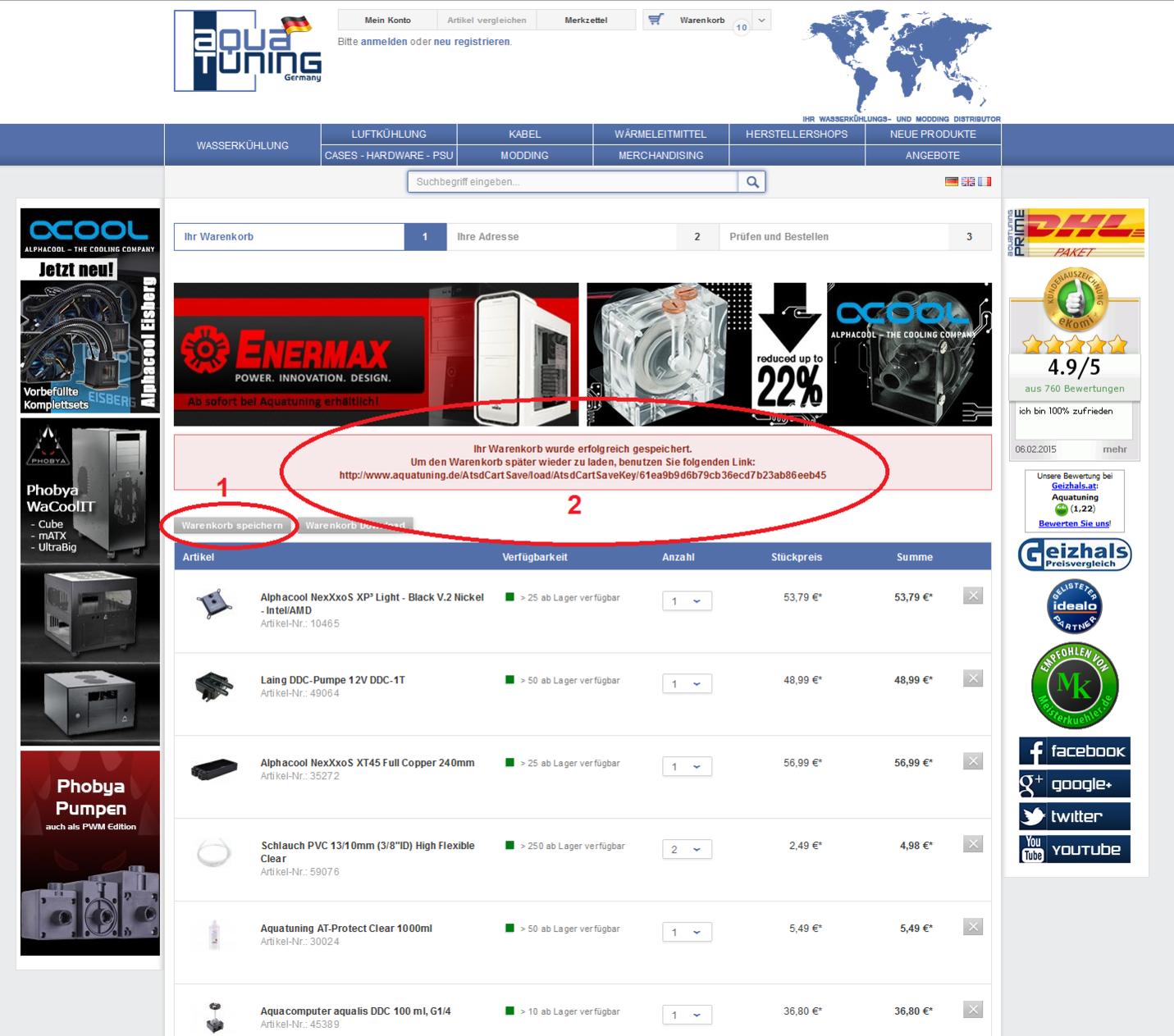

Im Warenkorb
hab ich nun die andere Pumpe genommen und die Verschlüsse und Verbindungen entfernt. Könntest du mir die Verschlüsse und Verbindungen nennen die ich brauche bzw. auch welche Anzahl von dieses? würde mir helfen :)

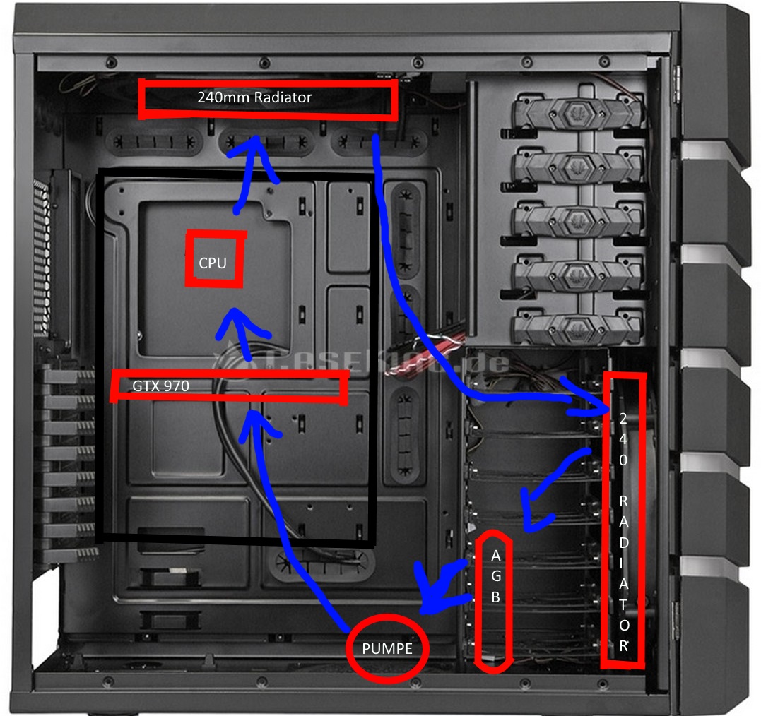

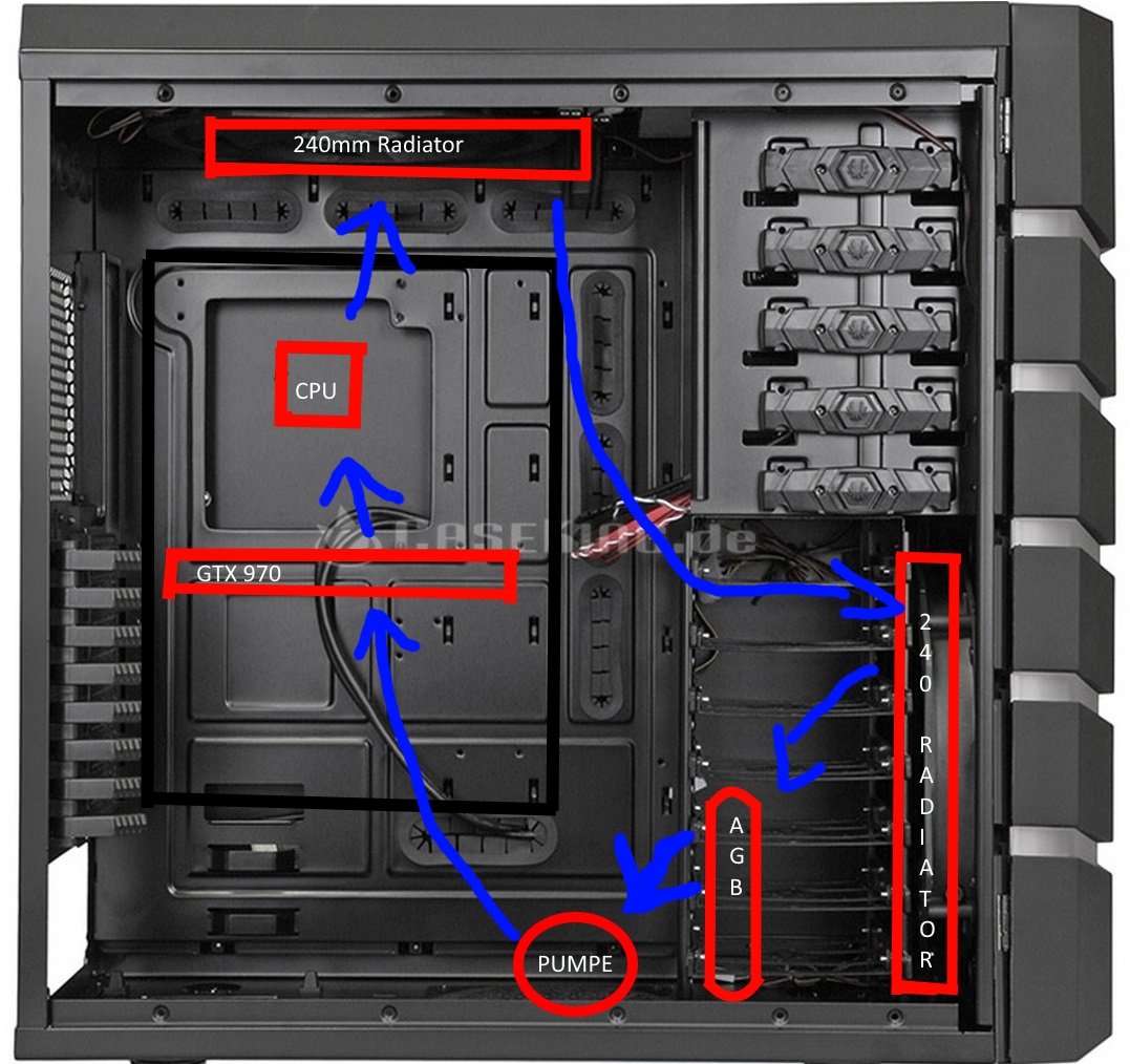

Ich habe mal eine Skizze erstellt wie ich mir das ganze vorstelle:

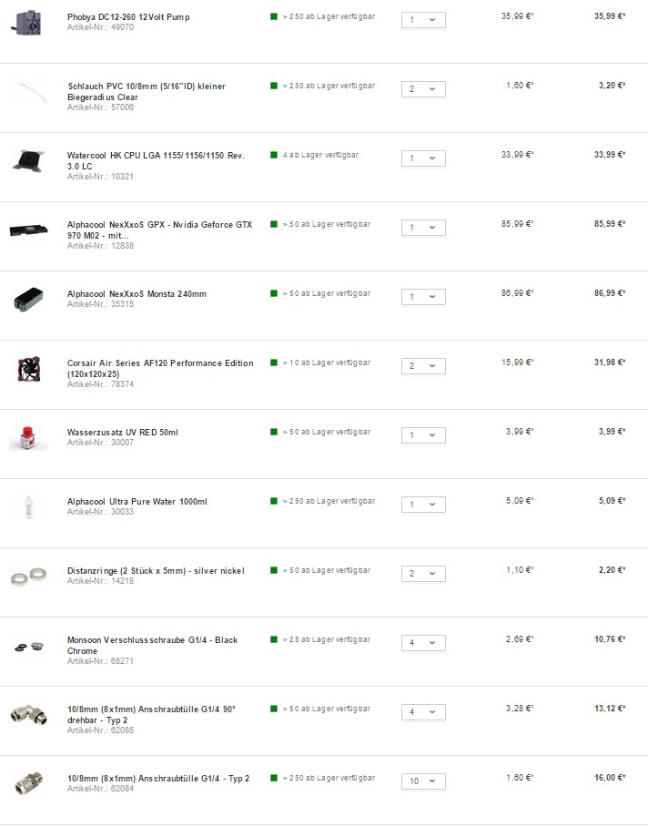

Habe nun selbst noch Verbindungsstücke hinzugefügt sowie 8 Verschlussstücke, weil die Radiatoren laut Angabe 6 Anschlüsse haben aber ich pro Radi nur 2 Brauche also würde das Wasser nicht aus den Anderen Öffnungen herauslaufen?
Liste
