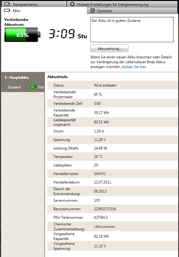

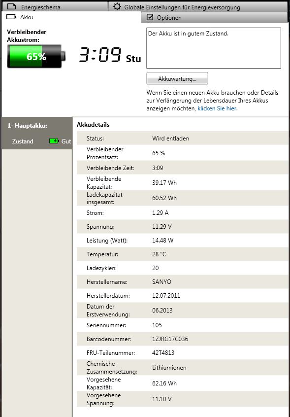

Wie miac schon schreibt, merkt sich das der Akku selbst über seine Firmware. Angezeigt wird das z.B. bei Thinkpads über die mitgelieferte Software "Energie-Manager", siehe Screenshot.

Wilhelm14 schrieb:Wie miac schon schreibt, merkt sich das der Akku selbst über seine Firmware. Angezeigt wird das z.B. bei Thinkpads über die mitgelieferte Software "Energie-Manager", siehe Screenshot.
wow, das sieht ja recht ausführlich aus. Habe ich bei den NB die ich hatte noch nie gesehen. Momentan ein FS Amilo.

Leider wird das vermutlich nur bei den Thinkpads dabei sein. Einfachere Lenovos haben das meiner Erfahrung nach nicht. Wissen tue ich es nicht, aber vermutlich haben die "Business" Geräte anderer Hersteller ähnliche Software, z.B. Toshiba ab Satellite Pro, Tecra oder Protégé. Ich meine mal ein Fujitsu gesehen zu haben, da konnte man den Akku über das BIOS neu kalibrieren. Vielleicht kannst du dort etwas einsehen.
