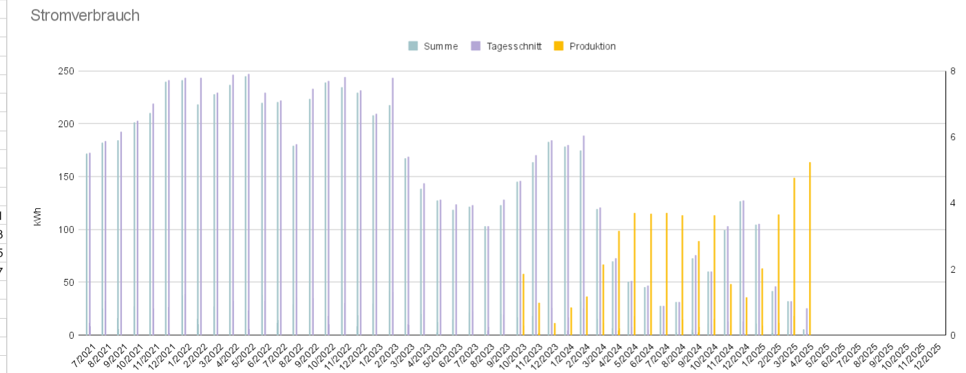

Ich habe auch nur die Möglichkeit für ein BKW und bekomme damit knapp 6,4 kWh Speicher geladen (bei 2 kWp Modulleistung), bei den aktuellen Strompreisen erspare ich mir ca 800€ pro Jahr, d.h. nach weniger als vier Jahren ist Anlage abbezahlt und ab dann habe ich die 800€ (oder sogar mehr, wenn der Strompreis weiter steigt) für andere Dinge zur Verfügung. Es gibt Tage, wenn wir beide lange in der Arbeit sind, da haben wir Tagesverbräuche von unter 100 Wh!
Das 800 Watt BKW habe ich im Februar 23 installiert (leider erst später mit Shelly aufgezeichnet), März 24 kam dann ein 2,4 kWh Speicher und ein 3. 400 Watt Modul dazu. Nachdem das gut funktioniert hat, habe ich im September 24 nochmal 2 kWh Speicher und 800 Watt dazu gekauft. Von November bis Ende Februar waren nur die 2,4 kWh Speicher aktiv, das zweite 800 W BKW war einfach auf Bypass. Die Speicher sind zwar bis -20°C verwendbar, aber die Sonnenmenge ist im November und Dezember einfach nicht genug. Im März 25 habe ich dann nochmal 2 kWh Speicher dazu genommen, damit auch an bewölkten Tagen zumindest der Grundverbrauch ein paar Tage gedeckt wird.
Ich hoffe das System funktioniert lange, denn es macht Richtig Spaß.
