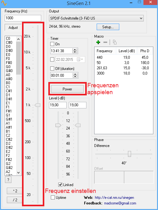

Mit SineGen findet ihr nun heraus, welche Frequenzen angepasst werden müssen:
Als Systemlautstärke solltet ihr die einstellen, mit der ihr normalerweise auch Musik hört, auf keinen Fall weniger, je nach Lautstärke eher etwas mehr.
Nach dem drücke auf "Power" könnt ihr nun den Regler hin und her verschieben, ich würde empfehlen ganz Unten anzufangen und dann langsam nach Oben verschieben.
Wenn ihr irgendwelche veränderungen in der Lautstärke feststellen könnt, notiert euch die Frequenz.
Wenn ihr irgendwelche Töne als unangenehm empfindet, notiert euch ebenfalls die Frequenz.
Besonders interessant ist dabei die Resonanzfrequenz eures Gehörs, auf bestimmte Frequenzen reagiert es in irgendeiner Weise, bei mir waren es um 6500 Hz.
Die sollte mehrfach wiederholt werden, anschließend solltet ihr die notierten Frequenzen überprüfen, evtl. zwischen dieser Frequenz und etwa 500 Hz hin und herschalten um einen eindruck über die Lautstärkeänderung zu erhalten.
Sollte es plötzlich anfangen wiederholt zu Knacken, müsst ihr die Software neu starten (nur falls es daran liegt und nicht an der Frequenz an sich).
Bei Interesse kann man so auch herausfinden, welche Frequenzen der Kopfhörer noch wiedergeben kann bzw. welche ihr noch hört, bei mir waren es etwa 25Hz bis 18KHz. Ob da nun Kopfhörer oder Gehör limitieren lässt sich jedoch nur schwer herausfinden - bei den tiefen Frequenzen wahrscheinlich jedoch eher der Kopfhörer.

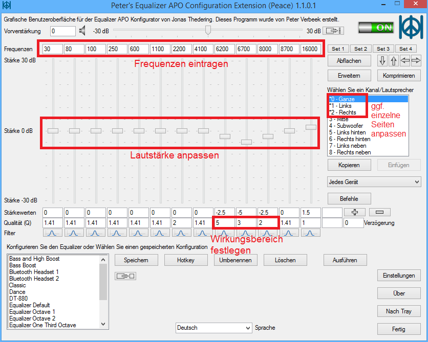

Die notierten Frequenzen könnt ihr nun in das Frequenzband des Equalizers eintragen:
Und anschließend die Lautstärke nach Ohrenmaß reduzieren.
Nun müsst ihr auch rausfinden, welchen Bereich ihr in der Lautstärke reduzieren wollt - bei der Qualität können Zahlen zwischen 0 und 10 angegeben werden, wobei 0.01 der größte Bereich ist und 10 der kleinste, je kleiner der Bereich, desto enger befindet sich der beeinflusste Frequenzbereich an der eingetragenen Frequenz.
In meinem Fall habe ich einzelne Frequenzen zwischen 6200 und 8000 Hz reduziert, alles andere passte schon perfekt (Kopfhörer: Beyerdynamic DT-880 Edition 250 Ohm).
Wenn dies erledigt ist, mit SineGen überprüfen ob das Frequenzband nun gleichmäßig laut ist, wenn nicht, weiter anpassen bis es das ist, zumindest so gut es geht.

Was mich aber bei der Anleitung wundert ist, dass überhaupt kein Bezug auf die Filtergüte genommen wird. Da wird überall der selbe Wert verwendet (im Bild 1,41). D.h. es werden relativ breibandige Filter benutzt, die auf meheren hundert Hz den Frequenzgang anheben oder senken.
Hm über die Filterqualität habe ich mir noch keine Gedanken gemacht, sollte ich mir noch mal schauen was das wür einen unterschied bewirkt.
Dafür sind ja die Kommentare da, verbesserungsvorschläge sind immer gern gesehen :)

So, ich habe noch mal etwas mit den Qualitäten rumgespielt und konnte mein Ergebnis sogar verbessern.

@Marcel55 Man kann übrigens auch Filtergüten von <1 einstellen
Habs angepasst.

Was mir bei der PEACE fehlt, ist eine Kurve, welche genau darstellt in wie fern sich Q auswirkt. Aber dafür ist sie relativ einfach zu bedienen.

Mit dem untem abgebildetem Setting ändert sich der ganze Klang etwas, ich habe noch weiter rumprobiert, und herausgefunden, dass es reicht, bei mir nur 6,7 KHz zu reduzieren bei einer Güte von 7.
Dadurch gibt es kaum noch tonale Änderung, störende Sibilaten sind trotzdem ausgemerzt - es wird immer besser.

Ich nutz für solche Zwecke meist SweepGen, wobei ich davon ausgehe, dass alle diese Programme einen konstanten Pegel ausgeben. Anders macht es eigentlich auch keinen Sinn. Wenn ich mit SweepGen mal die Frequenzen durchlaufen lasse, hab ich an meinem KH eine deutliche Überhöhung im Bereich 3,5-5 kHz. Wenn ich da nach meinem Gehör gehe, müsste ich zumindest bei 4,3kHz wirklich was rausnehmen. In der Praxis hat der KH aber überhaupt keine Probleme in dem Bereich.
Das menschliche Gehör ist für bestimmte Aufgaben einfach nicht geeignet. Es ist wirklich schwer, bis unmachbar, in gewissen Grenzen Lautstärke zu differenzieren, gerade wenn man verschiedene Frequenzen betrachtet, das gebietet schon die Hörkurve.
Deswegen halte ich die Methode, mit einem Frequenzgenerator die Schwachstellen des KHs herausarbeiten zu wollen ungeeignet. Ich spreche mich damit aber nicht gegen die Verwendung von einem EQ aus, um gegenfalls Störstellen vom KH auszubügeln.
Mein Vorschlag geht daher eher in die Richtung, bei praxisnahen Anwendungen darauf zu achten, wo am KH etwas stört, z.B. harte S-Laute etc. und dann dort mit dem EQ "probieren" bzw. suchen, bis man das Problem behoben hat. Oder einfach einen KH kaufen, der dieses Problem nicht hat.

Übrigens hat Anpassung nach Messkurve bei mir überhaupt nicht funktioniert, der 8,4KHz-Peak (aka Beyer-Peak) meines Kopfhörers ist mir egal, da kann ich Schmerzfrei noch was draufgeben, die 6,7KHz welche mein Kopfhörer nach Messung recht linear spielt, sind hingegen nicht so toll...hätte vorher gedacht es liegt an den 8,4KHz.
