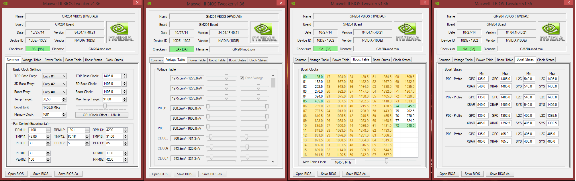

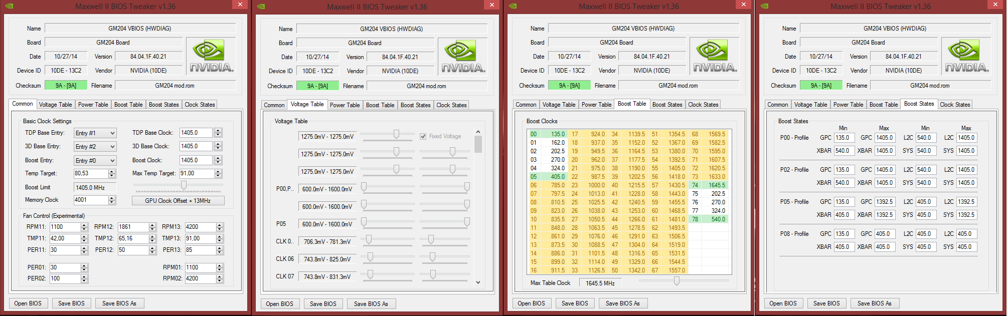

Habe eine gtx 970 referenzdesign
Diese habe ich im tweaker etwas modifiziert
Sie läuft stabil aber bestünde die Möglichkeit, das sie jemand überprüfen kann. ?
Lege hierbei die original Rom und meine modifizierte zu
