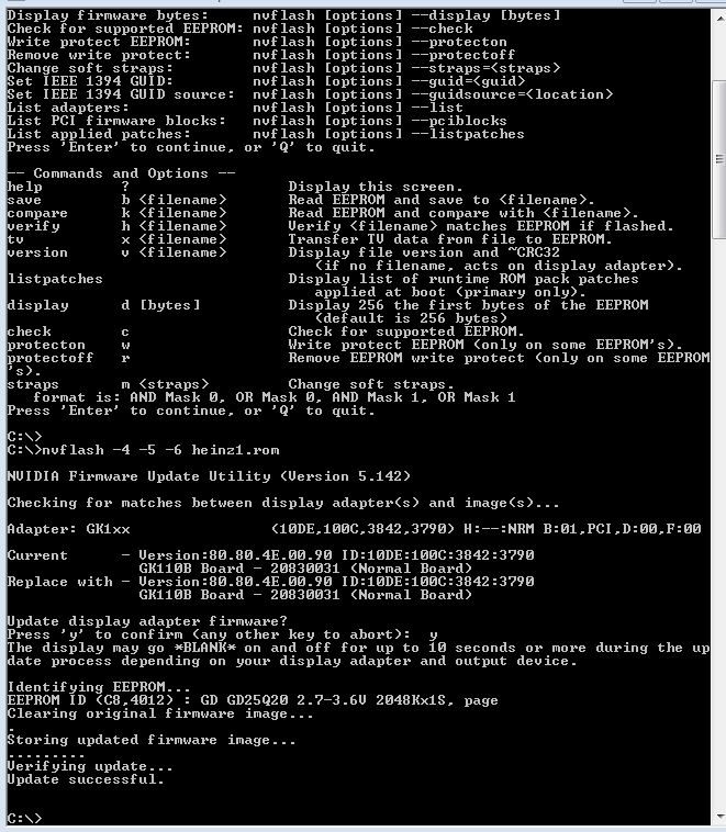

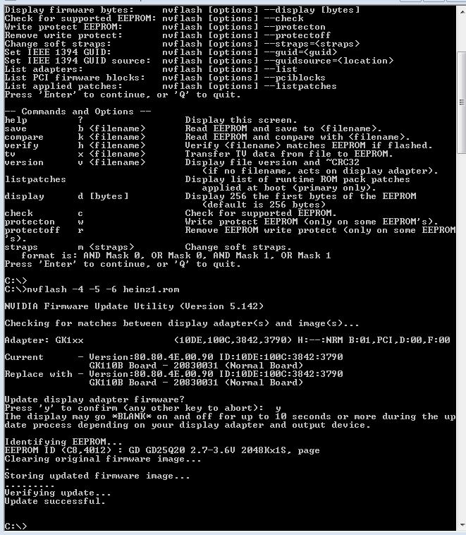

Ich habe meiner Titan-Black (und zuvor die Titan-SC) mit nvflash ein neues Mod.-VGA-BIOS ohne Powertarget verpasst. Ich brauchte nur nvflash, das ich über cmd.exe ausführen ließ.
Der Befehl lautete: nvflash -4- -5 -6 heinz1.rom. Der neue VGA_BIOS-Name darf nur nicht länger als 8 Zeichen (oder Buchstaben), weil DOS eben lediglich bis 8 zählen kann. Kommt einem heute recht putzig vor.
Der Vorgang ging so schnell vonstatten, dass ich zunächst dachte, es hat nicht geklappt. Daher habe ich -aus Versehen- zweimal geflasht.
Übrigens musste ich nach dem Flash der Titan-SC den Treiber wieder installieren. Beim Flash der Titan-Black war das nicht der Fall. Auch das machte mich in Bezug auf eine erfolgreiche Aktualisierung stutzig.

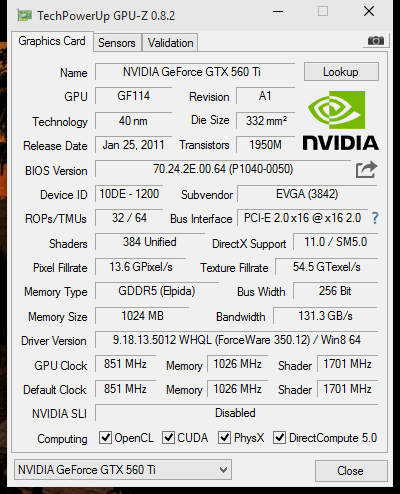

Also erstmal danke für die Ausführliche Erklärung. Das Grundprinzip habe ich verstanden aber ich verstehe nicht ganz welches Bios ich Reunterladen/Flashen kann. Ich habe eine GTX 560ti SC von EVGA (http://www.techpowerup.com/gpudb/b173/evga-gtx-560-ti-fpb.html) Das Bios habe ich mithilfe von GPU-Z berereits extrahiert und gespeichert. Jetzt stehe ich vor dem Problem welches BIOS ich flahen soll (von dieser Liste: http://www.techpowerup.com/vgabios/index.php?did=10DE-1200-3842-1561). Ich will die Geka nicht durch einen Falschen BiosFlash zum Topmodernen Briefbeschwerer umfunktionieren. Abgesehen davon habe ich nicht so viele Briefe als dass ich einen bräuchte

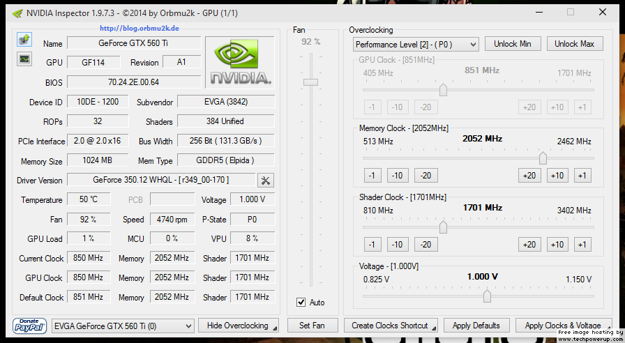

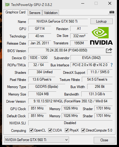

Im Anhang ist sowohl ein Screenshot von GPU-Z als auch vom NVidiaInspector
Ich hoffe das mir jemand eine antwort geben kann auch wenn das Thema schon 2 Jahre alt ist.
Danke schon mal im vorraus für Antworten
MFG EliteHD

ICh kann das BIOS das ich mit GPU-Z Rausgezogen habe weder Mit Femi noch mit Kepler Bios Editor öffnen. Gleiche Ausgabe: "Unsupportet Device"
