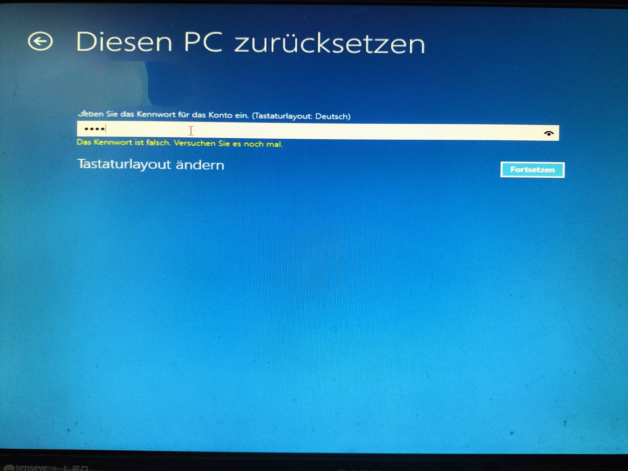

Auch bereits versucht, kein Erfolg. Paradoxerweise gibt es da einige Leute, die das Problem auch schonmal hatten. Eine eindeutige Lösung fande ich bisher aber nicht.
Ich wollte jetzt System zurück setzen machen, da man da die Dateien behalten kann.
Kennwort ist doch aber die Pin oder nicht?
An der Stelle dort im Bild ist das Kennwort gefordert nicht der PIN.
Damit ist doch aber das Passwort vom Microsoftkonto gemeint oder? Das geht nämlich auch nicht, selbst nach der Änderung auf ein anderes Passwort.
Das Passwort des Accounts der normalerweise fuer die Anmeldung benutzt wird und Administrator auf der Kiste ist. Das kann ein lokaler Benutzeraccount sein oder ein Microsoft-Account.
Das glaub ich nicht wirklich @omavoss weil der TE im Moment ja garnicht ueber den LOCK-Screen drueber kommt.
