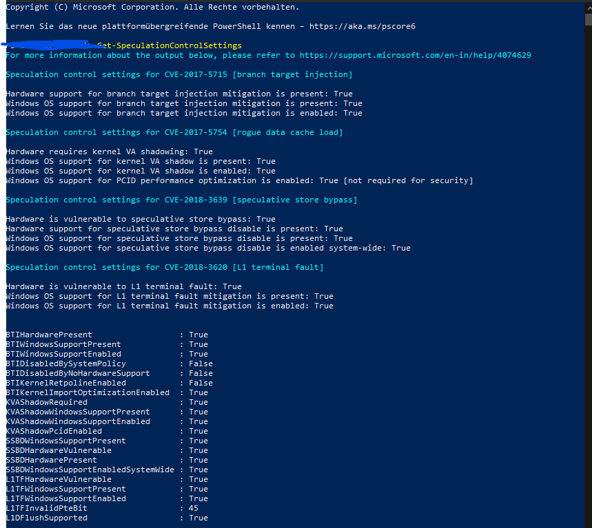

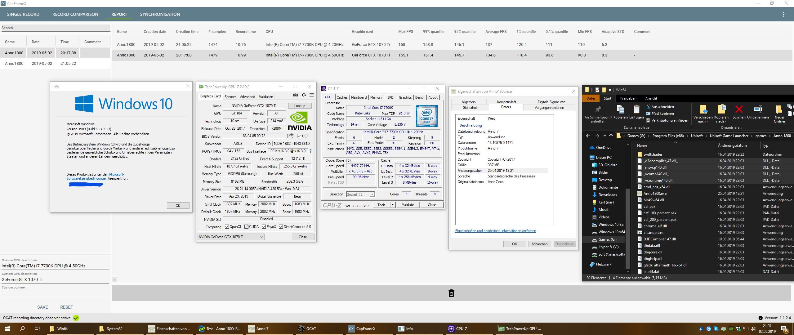

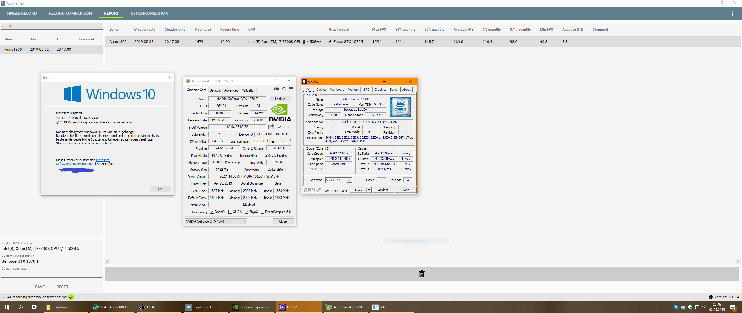

System: i7-7700K OC, GTX 1070Ti CD, 32/2666
2560x1080 Mittel, WF Mittel, DX12, VSync off: 134,6
Savegame: CB 10000
Messzeit: 10 sek
CPU: OC @4.5 GHz
Windows 10 1903 18362.53 RP
Nvidia GRD 430.53
sonstiges:
Spectre (NG) protection: aktiv
SSDB: aktiv
L1TF: aktiv
Retpoline (import optimization): aktiv
edit: beim upload von png Bildern (21:9) werden diese aus unerfindlichen Gründen vom Forum so heruntergerechnet, dass man nichts mehr darauf lesen kann. Probiert mit Snip & Sketch und Snipping Tool. Bei mir lokal sind die Bilder lesbar.
edit2: gelöst - die Forensoftware skaliert das Bild mit der Fenstergröße des Browsers mit.
Zuletzt bearbeitet: (Probleme mit Lesbarkeit des Screenshots, Speculationcontrol settings)

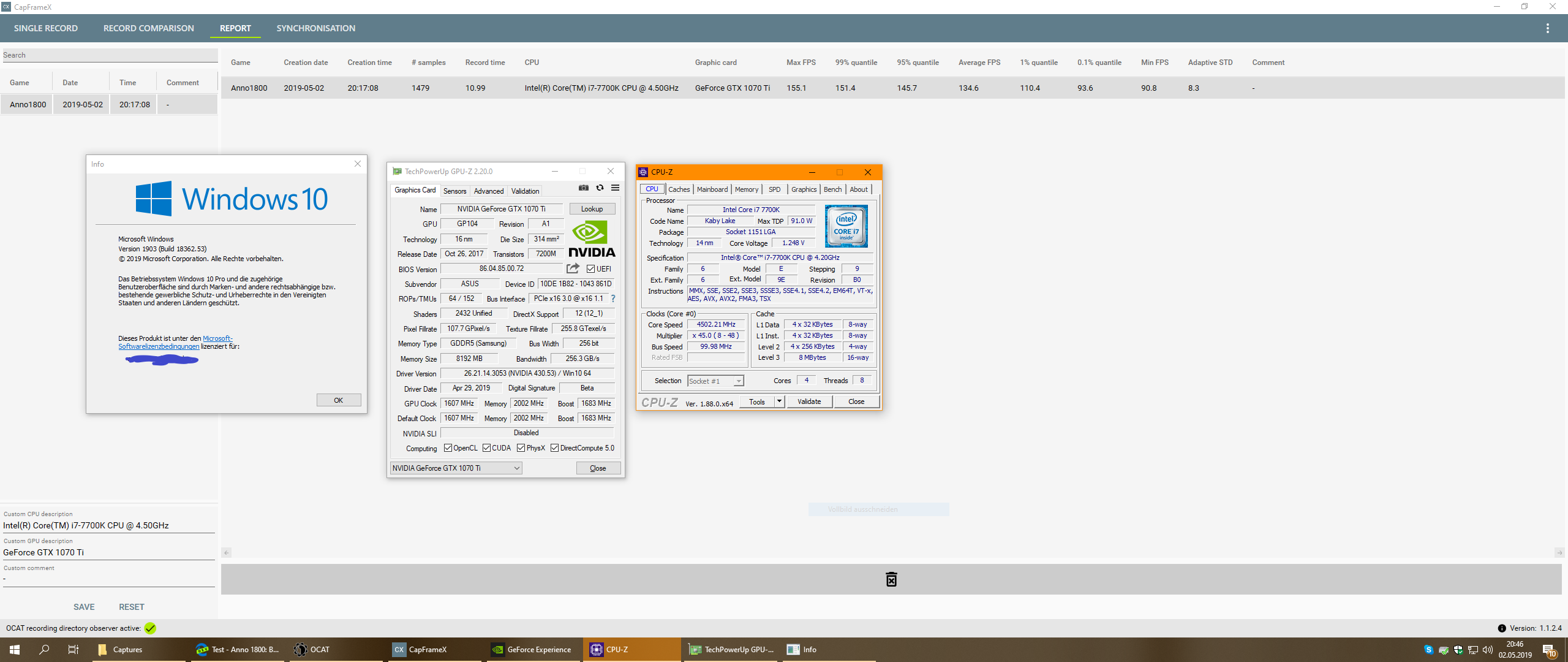

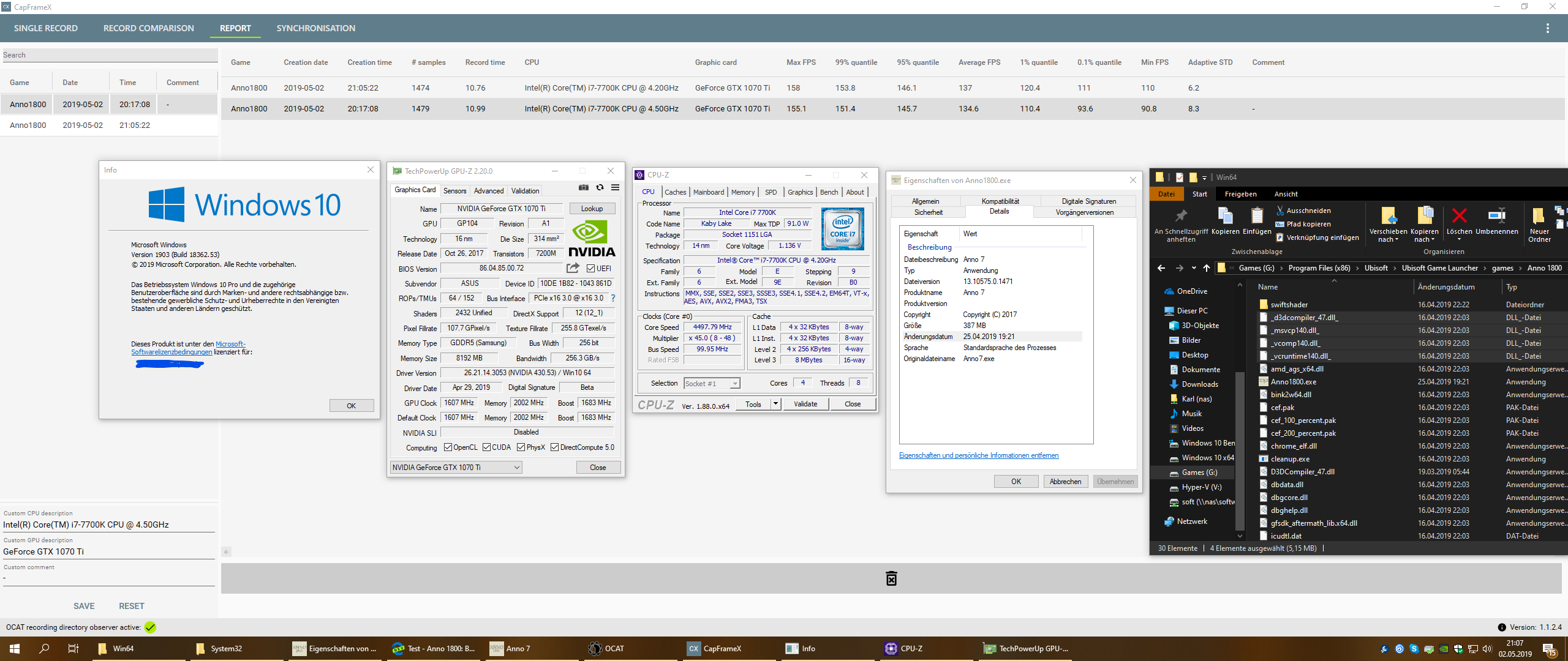

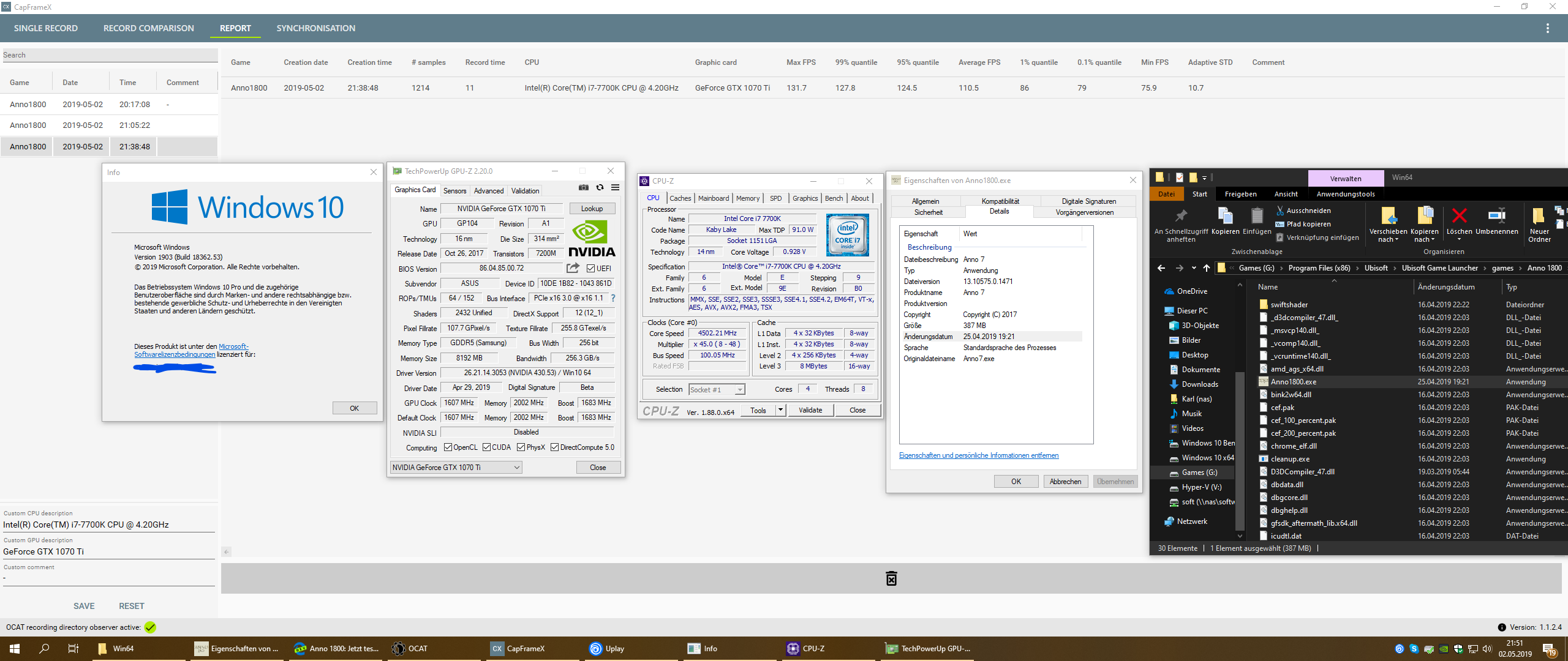

2560x1080 Mittel, WF Mittel, DX12, VSync off: 137
Savegame: CB 10000
Messzeit: 10 sek
CPU: OC @4.5 GHz
Nvidia GRD 430.53
sonstiges:
SSDB: aktiv
L1TF: aktiv
Anmerkungen:
wie bereits in den Anno Technical Test, Open Beta etc angemerkt nutzt Anno 1800 veraltete Libraries mit bekannten Sicherheitslücken von Microsoft. Ubisoft hat - wie viele andere Entwickler - auf derlei Hinweise nicht reagiert.
Das Löschen der Dateien führt zu einem Spielabsturz. Nach Ab- und Anmeldung konnte ich jedoch die Dateien aus dem C:\windows\system32 Verzeichnis (64bit OS & 64bit Spiel) entnehmen. Bei 32bit Spielen aus c:\windows\syswow64.
Folgende Dateien wurden ersetzt
d3dcompiler_47.dll
mitgelieferte Version 10.14393.33 (Win 10 1607) - out of support! / installierte Version 10.0.18362.1 (Win10 1903)
msvcp140.dll
vcomp140.dll
vcruntime140.dll
mitgelieferte Version 14.00.23506.0 (C++ 2015) - wurde von MS abgelöst durch C++ 2017! / installierte Version 14.16.27012.6 (C++ 2017)
Das Ersetzen der Dateien hat bei mir einen Geschwindigkeitszuwachs von 134,6 zu 137 fps ausgelöst. Messtoleranzen mag ich nicht aussschließen, aber auch die Percentilwerte sind eindeutig.

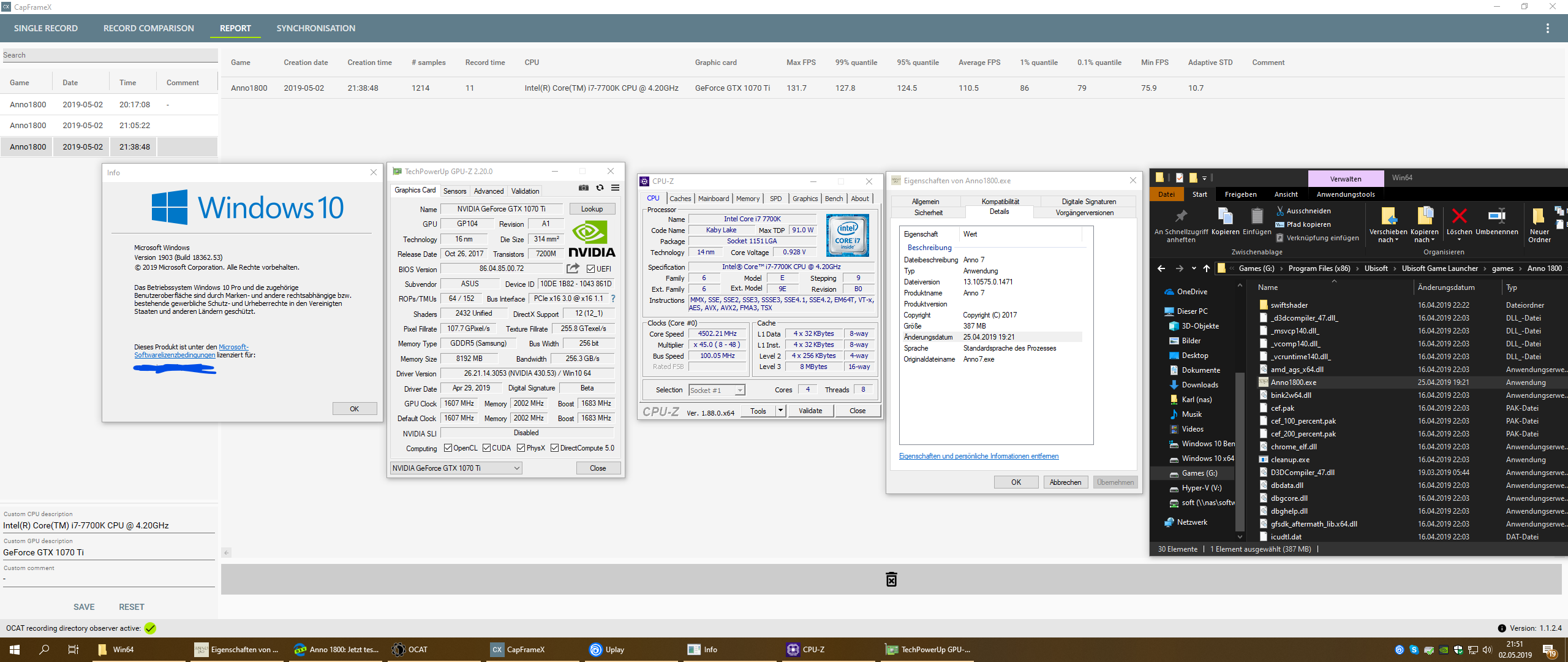

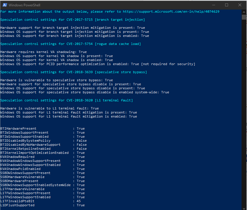

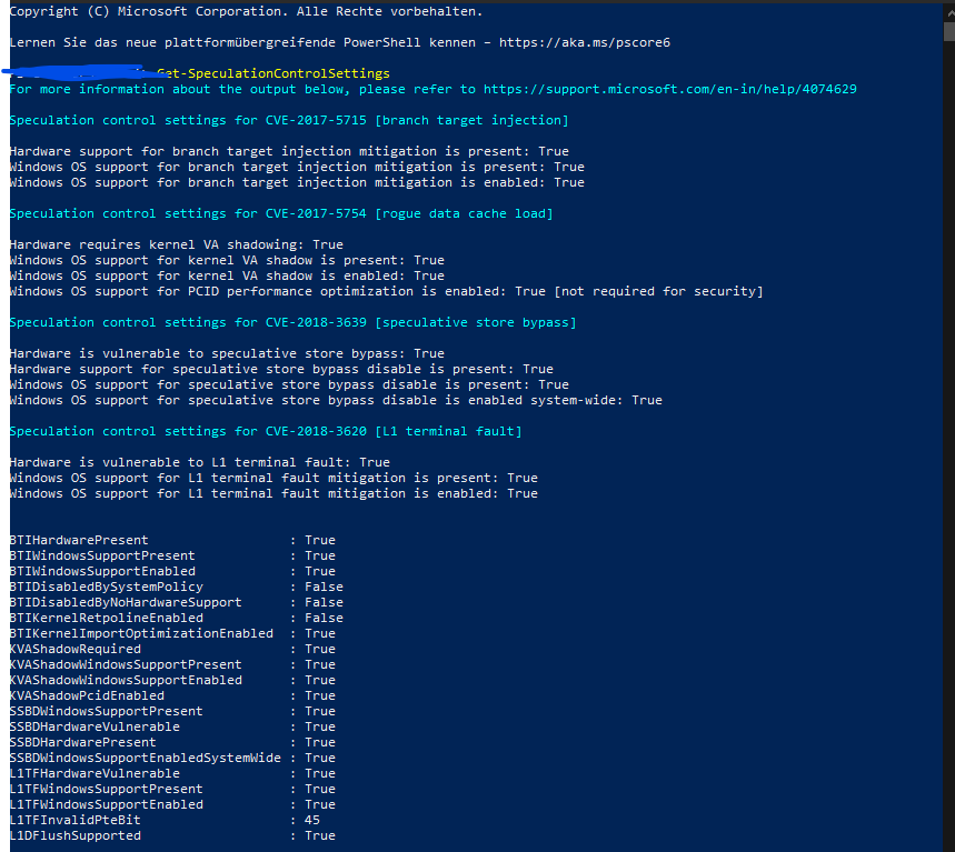

2560x1080 Mittel, WF Mittel, DX12, VSync off: 110,5
Savegame: CB Lategame 65000
Messzeit: 10 sek
CPU: OC @4.5 GHz
Nvidia GRD 430.53
sonstiges:
SSDB: aktiv
L1TF: aktiv
Anno 1800 Securityfixes: aktiv
siehe https://www.computerbase.de/forum/t...rgebnisse-der-community.1867659/post-22599611
