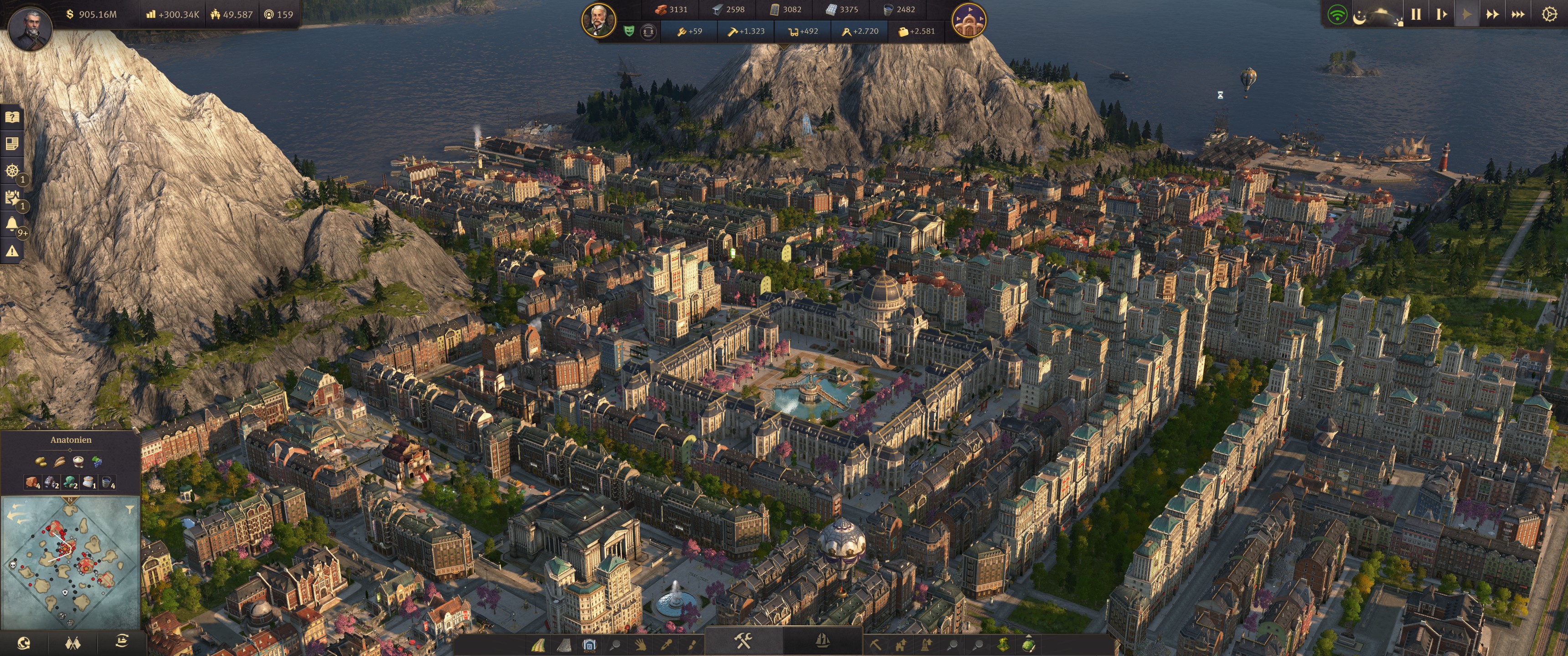

So sieht es jetzt nach Ablauf der Vorbereitung aus.
Die Hardware ist eine Art worst-case.
Ryzen 1400(4 Kerne auf 2 CCX aufgeteilt, mit halbem L3 Cache), auf immerhin 3,9GHz.
4x16GB DDR4, vier Ranks pro Channel, auf 2133 MT/s aber mit den gleichen Timings, die auch bei optimierten 3400 MT/s anliegen würden.
Radeon VII 16GB, etwas undervolted.
Spiel und Betriebssystem auf unterschiedlichen MLC Sata SSDs.
Wie man sieht, nutzt Anno 1800 den VRam nicht aus, auch wenn er vorhanden ist. Die VRam Reservierung schwankt etwas über 7 GB.
Scheinbar werden alle Texturen und LODs immer agressiv in den Systemram ausgelagert, von dem hier 31,2 GB reserviert sind.
Die CPU Auslastung liegt in diesem Bild bei etwas über 4 Kernen. Es werden also schon die virtuellen Threads von SMT benutzt und mehr Kerne könnten etwas bringen....auch zu beachten, dass ich hier mit reduzierter Geschwindigkeit laufen lasse. Gehe ich auf 1x Geschwindigkeit, steigt die CPU Auslastung auf ca 70% bei 15-16 FPS.
Gehe ich auf schnellere Geschwindigkeit, steigt die CPU Auslastung auf ca 71% bei 15-16 FPS.
Gehe ich auf die sehr schnelle Geschwindigkeit,passiert gar nichts, da das Spiel in dieser Situation nicht schneller laufen kann.
Pausiere ich, sinkt die CPU Auslastung auf ca 38% und die FPS steigen auf 20-21.
Dann habe ich gerade noch einmal den Ram auf 3400 gestellt, was in ca 24 FPS in dem gezeigten Standbild nach dem Vorbereiten endet.
ca 15s nach dem Laden des Spielstandes(kein Vobereitungsskript) und mit dem gleichen Bild, lagen die FPS bei 32 und die Ramreservierung bei 17,8 GB.
Also einen Boost von ca. 41% durch den schnelleren Ram.
Und ein Verlust an FPS durch die "Vorbereitung", von ca. 25 %.
Alles natürlich nur grob aus dem Standbild abgeschätzt. Für genaue Zahlen erstelle ich ja erst noch die Benchmarksequenz und nehme die Frametimes auf. ;)

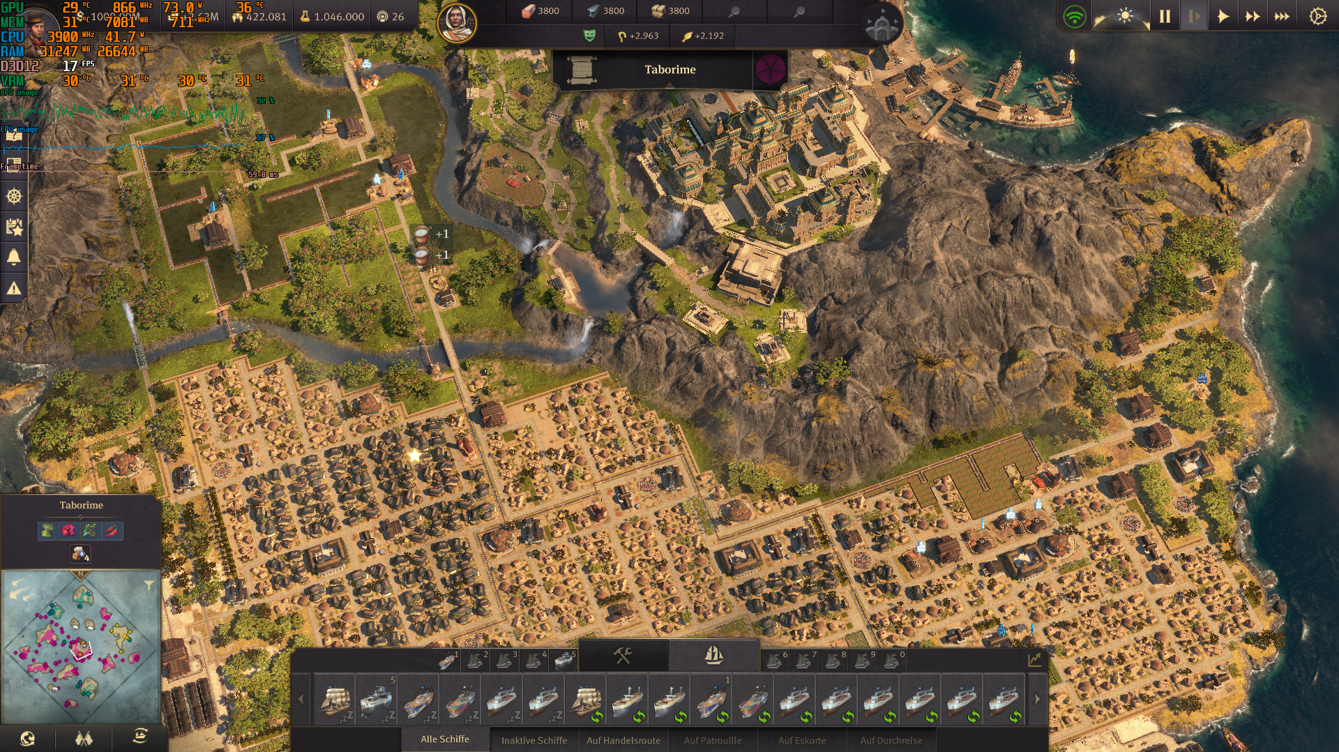

Hat schon einer das neue Szenario (Der Silberne Käfig) gespielt? Ich habe es gestern mit Stufe 2 (Silbermedaille) abgeschlossen und muss echt sagen das ist nicht leicht. Um die geforderten Silberlieferungen rechtzeitig abzuschließen muss man sich schon ranhalten und oft das Arbeitspensum massig raufschrauben, was nicht selten zu Aufständen führt. Ich habe es zwar hinbekommen alles innerhalb der ersten Frist zu liefern, aber am Ende noch 300 t Silbermünzen auf Lager zu haben ist schon viel verlangt. Vorallem die enorme Wasserknappheit machte mir zu schaffen. Andauernd gingen mir wegen zu wenig bewässerten Feldern die Burritos und Rum aus, und mit den Ponchos sah es auch nicht besser aus, zumal man die auch noch von einer anderen Insel importieren muss. Die Produktionskette erfordert so viel Anbaufläche dass ich gar nicht weiß wo ich die ganzen Wasserkanäle hernehmen soll 🤔
Was die Performance angeht so bin ich schon leicht geschockt.
Knapp 50k Einwohner, FPS gehen auf normaler Geschwindigkeit und mittlerem Zoom auf weit unter 30fps.
Okay ich spiele in 1440p aber dennoch krass, habe aktuellste Hardware.
CPU durchgehend am schlafen.
GPU durchgehend auf 100%
VRAM nicht mehr als 8GB.
RAM selten über 10GB Verbrauch.

Dann warte mal bis 200-300k Einwohner, dann kommste irgendwann ins CPU Limit ;)
Habe das Gefühl auch bekommen. Liegt es eventuell an den Updates ? Hatte gestern das Spiel neu gestartet. Die alten Grafikeinstellungen unverändert gehabt, aber die FPS gingen Richtung 30. Dabei war die CPU kaum belastet. GTX 1080/1800x.
Was geholfen hat, war Postprocessing, Objekt- und Geländequalität zu reduzieren.
Ebenso 1440p Auflösung: CPU verbraucht im Schnitt nur 18W von den maximalen 66.

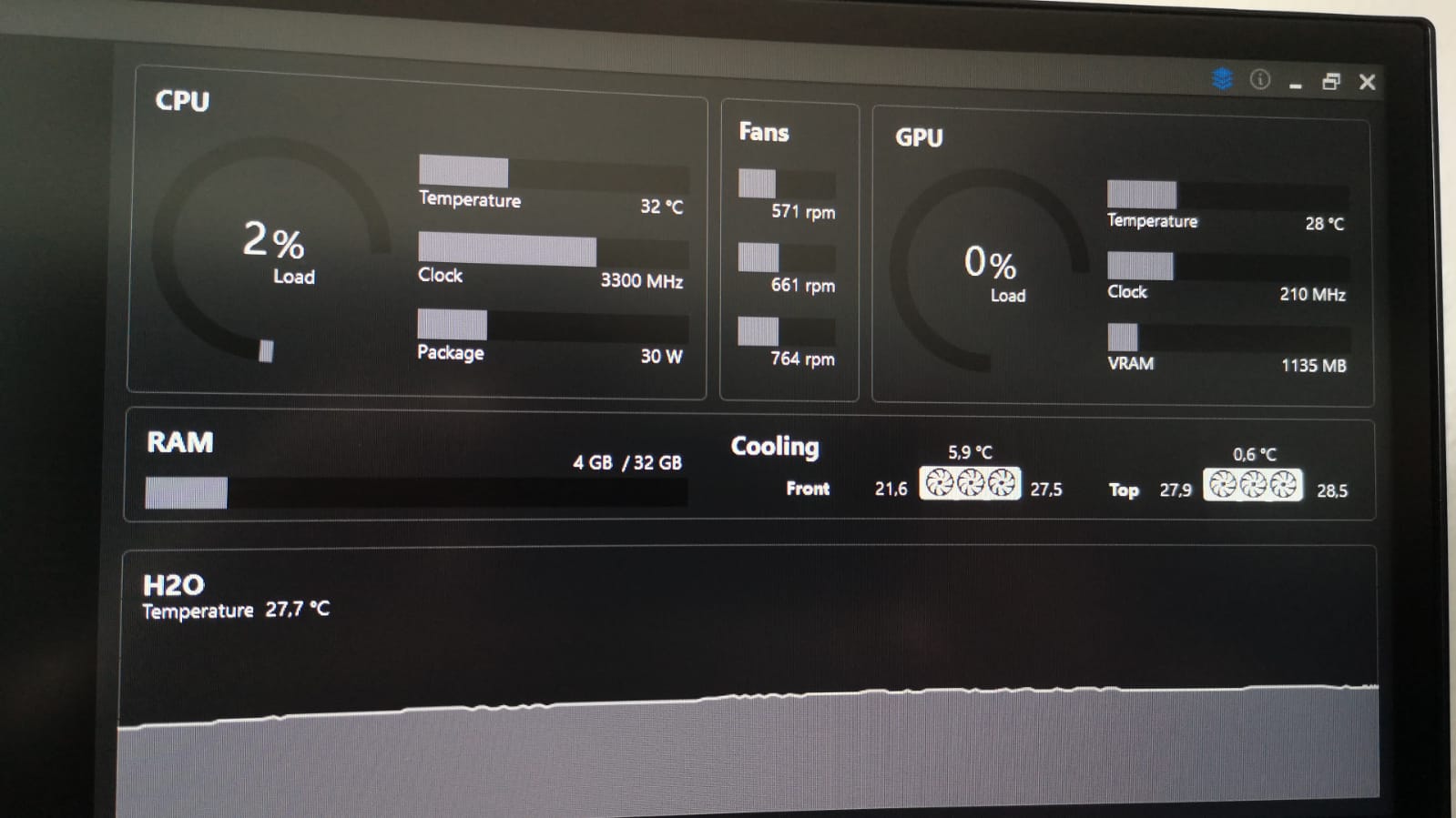

Bis auf ein paar Schönheit DLCs sind alle aktiv, naja bis auf den aktuellsten Season Pass halt.

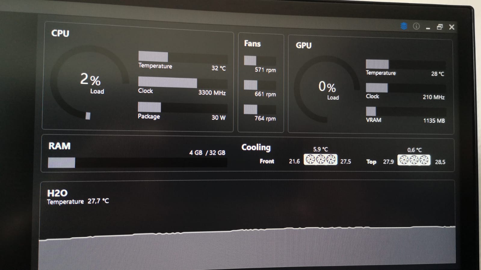

Ich habe unter meinem großen Monitor einen 12" Display welcher mir mit Hilfe von AquaSuite alle wichtigen Werte anzeigt, so kann ich beim zocken die Hardware überwachen. Nerdy halt :D
Am Ende limitiert immer irgendwas, immer.
Wie gesagt bringt es nichts mit 100fps zu zocken auf einer FullHD Auflösung (wenn der Monitor für 1440 ausgelegt ist) bei Mittel Einstellungen. Dafür habe ich das Geld nicht ausgegeben, lieber weniger FPS dafür wunderschöne Welt. Bei Ego Shootern sieht die Sache wiederum anders aus.
Reaktionen: Baal Netbeck
Sieht schick aus. :)
Ich frage nur deshalb, weil nicht jedes Programm die GPU Auslastung auch korrekt angibt.
Der Taskmanager kann das sehr häufig nicht!
Ob die Aquasuite das kann, weiß ich nicht. Könntest du mal mit HWInfo oder dem Afterburner nachprüfen.
