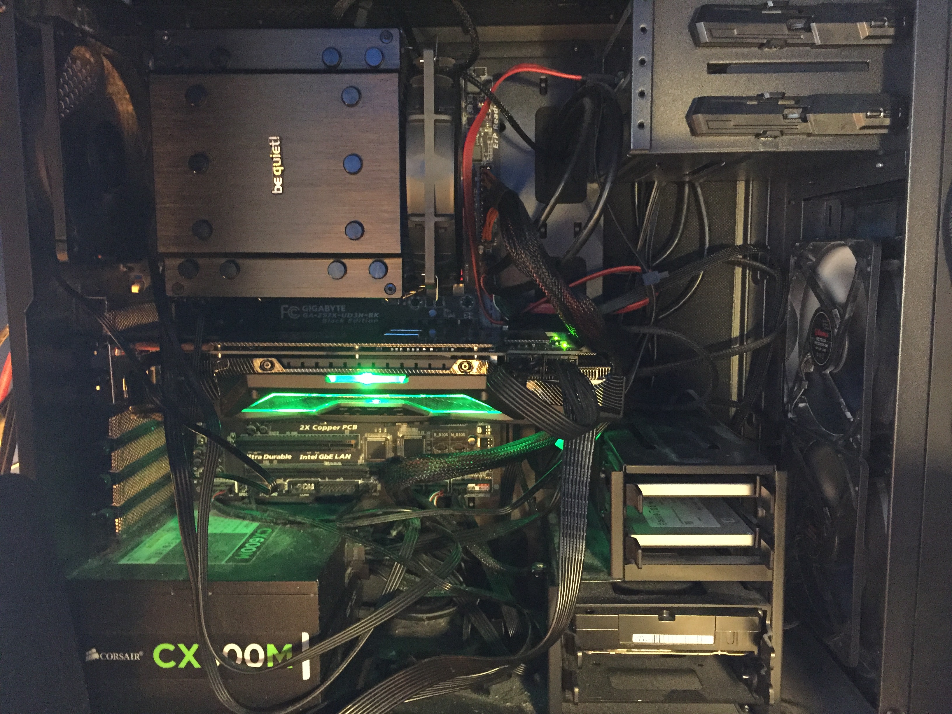

Hi Leute,
ich wollte mal fragen, ob es sinnvoll wäre die Anordnung meiner Lüfter zu ändern, um den Airflow zu verbessern.
Mein System:
i5-4690K (Gekühlt mit Dark Rock Pro 3)
Zotac GTX 970 AMP Extreme Edition
Gigabyte GA-Z97X-UD3H BK
2 SSDs und eine Festplatte
Aerocool DS200
2x DDR3-2400 HyperX Savage 8GB
Ich hab vorne 2x Enermax Twister Storm (Ansaugen), hinten einen Enermax Twister Storm (Rausblasend) und oben einen bequiet Silent Wings 3 140mm PWM high-speed (Ansaugen). Ich hab mir schon überlegt, ob ich den oberen umdrehen soll, aber dann würde er (IMHO) dem CPU Kühler die Luft weg saugen. Was meint ihr dazu ?
Viele Grüße,
EeeGrill
Probier es doch aus ob und was es bringt wenn du den einen Lüfter wie von dir vorgeschlagen umdrehst.
Meist reicht 1*vorne unten ins Gehäuse blasend und 1*hinten oben aus dem Gehäuse blasend.
Davon abgesehen würde ich bei den Kabeln Hand anlegen wollen. Das Gehäuse bietet Kabelmanagement und dementsprechend kann man die Kabel verlegen, etc..
Denn oberen würde ich rausblasend einbauen. Denn wie man es weiß: Heiße Luft steigt nach oben. Von daher probierst du aktuell die warme, aufsteigende, Luft im Gehäuse zu halten.
AdoK kann ich nur zustimmen. Bei den Kabeln geht noch was ;)
Den oberen Lüfter entweder gänzlich entfernen oder raus blasend platzieren , der nimmt der CPU keine Luft weg ^^und vor allem mal den Kabelsalat sortieren.

Erstens: Kabel schön(er) verlegen ;)
Zweitens: Ich würde den oberen Lüfter drehen, dann hast du 2 rein und 2 raus. Das ergibt eine gute Balance und sollte einen guten "AirFlow" im Gehäuse erzeugten --> vorne unten kommt alle Luft rein und hinten/oben alles raus. Dabei geht die Luft an GraKa und CPU vorbei, den wichtigsten Wärmeerzeugern.
Wenn du dich weiter in Thematik einlesen möchtest, wirst du sehen, dass du mit 3 rein und 1 raus vorher einen Überdruck erzeugt hast. Das ist erstmal weder schlecht noch gut. Über- und Unterdruckszenarien haben ihre Vor- und Nachteile. Wichtig ist dabei auch die Anordung der Lüfter. Ich bevorzuge einen leichten Unterdruck, aber das geht jetzt zu weit.
Ich würde den oberen Lüfter auf jeden Fall rausblasend bauen. Warum? 2 Lüfter saugen vorne am Gehäuse Luft ein, also sollten 2 die Luft auch wieder rausblasen.
Sonst saugen 3 ein und nur 1ner bläst aus.

Auf keinen Fall mit dem oberen Lüfter die Luft ins Gehäuse pusten.
Bau die HDD mit Schwingungsdämpfern, wenn du willst auch mit einer schmalen HDD Belüftung, in den zweiten 5,25 Schacht und die SSD's mit Kabelbindern hinter den Mainboardtray. Dann schmeisst du die Festplattenkäfige gänzlich raus, verlegst so gut es geht die Kabel hinter das Board bzw. bindest sie gut zusammen und in die Ecke (raus aus dem direkten Luftstrom).
Vorn unten frische Luft rein und oben hinten raus umsetzen. Dem CPU Lüfter wird die Luft nicht genommen.
Der Lüfter am CPU Kühler pustet, wie in deinem Bild, hoffentlich die Luft nach links.
Teste, was das alles bringt. Teste vor allem den Effekt, was es bringt, den oberen Lüfter im Deckel (raus pustend) zu nutzen oder nicht.
Viell. bringt es dann sogar etwas, die 4 Slotblenden unter der Graka zu entfernen.
Achja, Luftdruckspray entstaubt sehr gut.
Wenn die Graka nicht neu ist und der CPU Kühler nicht vor kurzem neu mit WLP auf den Die gesetzt wurde kannst du auch die WLP erneuern.

Vielen Dank für die Antworten. Das mit den Kabeln wollte ich eh schon länger machen. Meine Befürchtung ist nur, dass wenn ich den zweiten Lüfter rausblasend mache das dann zu viel Staub angesaugt wird, da z.B durch die Grafikkarte ja auch was rausgepustet wird.
Ein bisschen mehr Staub wird schon reingeraten, weil der Sog-Effekt ja etwas stärker ist. Aber das ist vernachlässigbar.
Auf jeden Fall den Lüfter oben drehen. Da muss die Luft raus. Du könntest ja auch andererseits sagen, das der Lüfter oben die Partikel in der Luft über dem Tower ansaugt und nach innen ballert. Also auch doof ;).
Mach dir über den Grakalüfter mal keine Sorgen. Der verarbeitet ja eh nur die Luft, die die anderen Lüfter zur Verfügung stellen.
Also :
1. Lüfter oben rauspusten lassen.
2. Kabelmanagement ;)
Bei mir müsste es dann richtig sein oder?
Hinten und oben rausblasend und vorne kommts rein.
