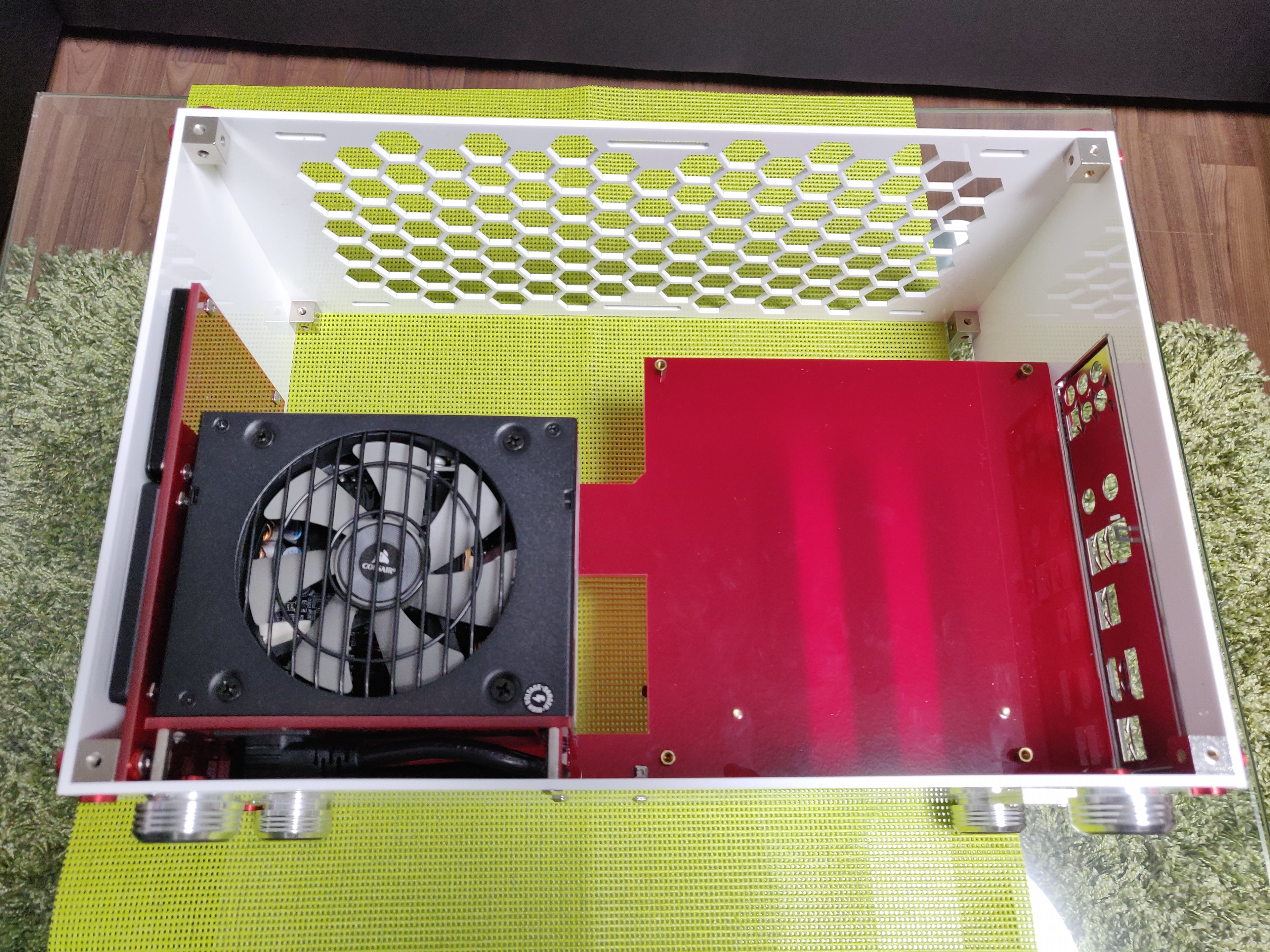

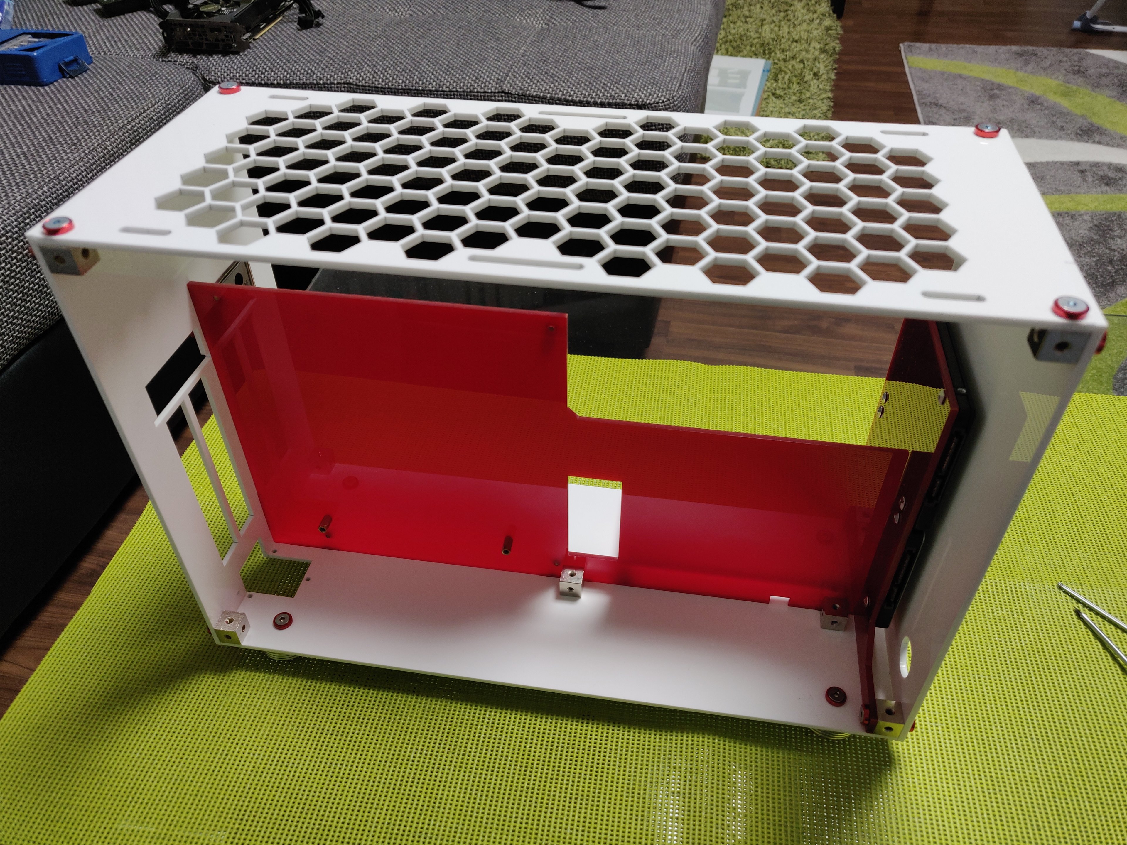

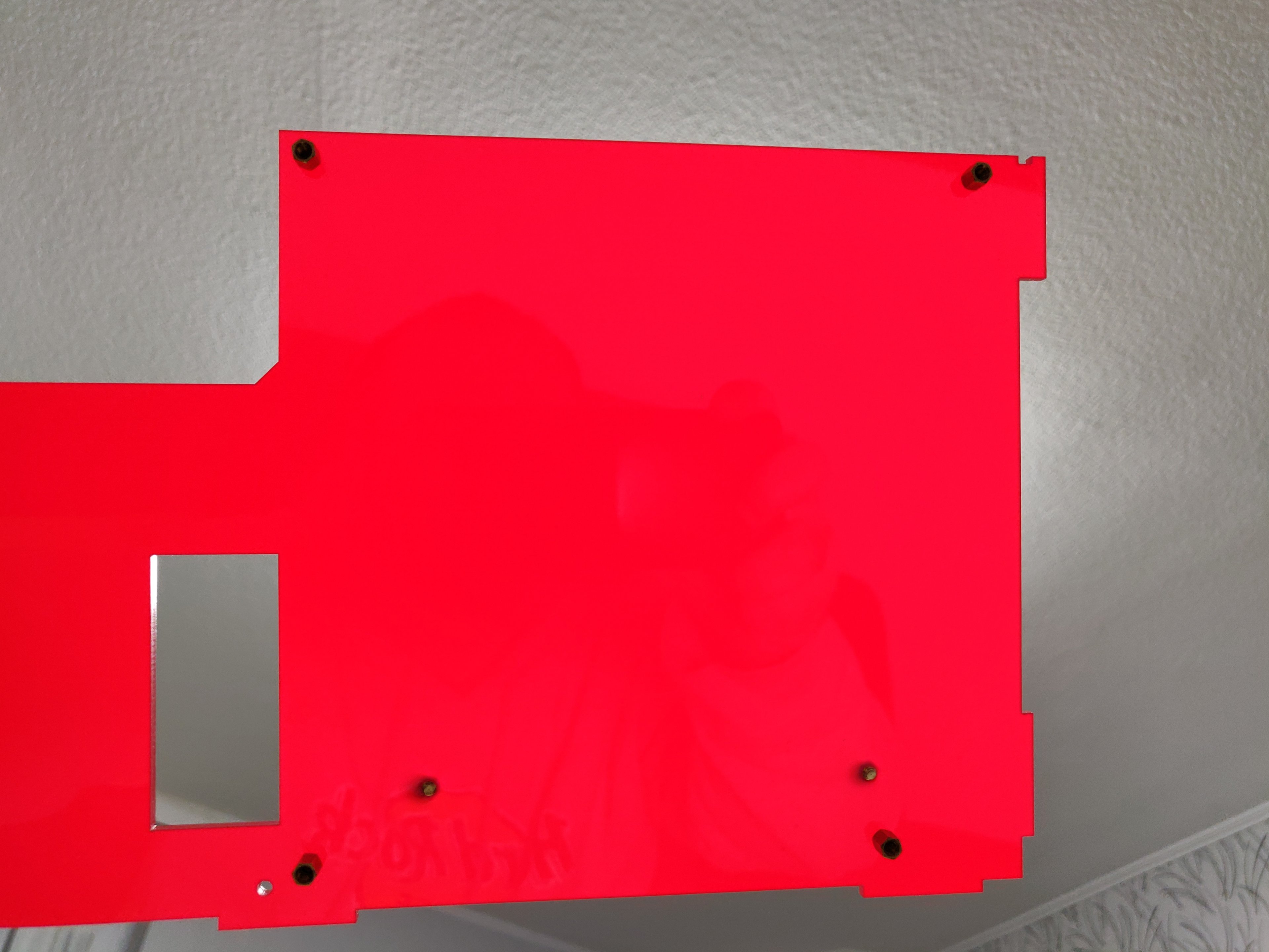

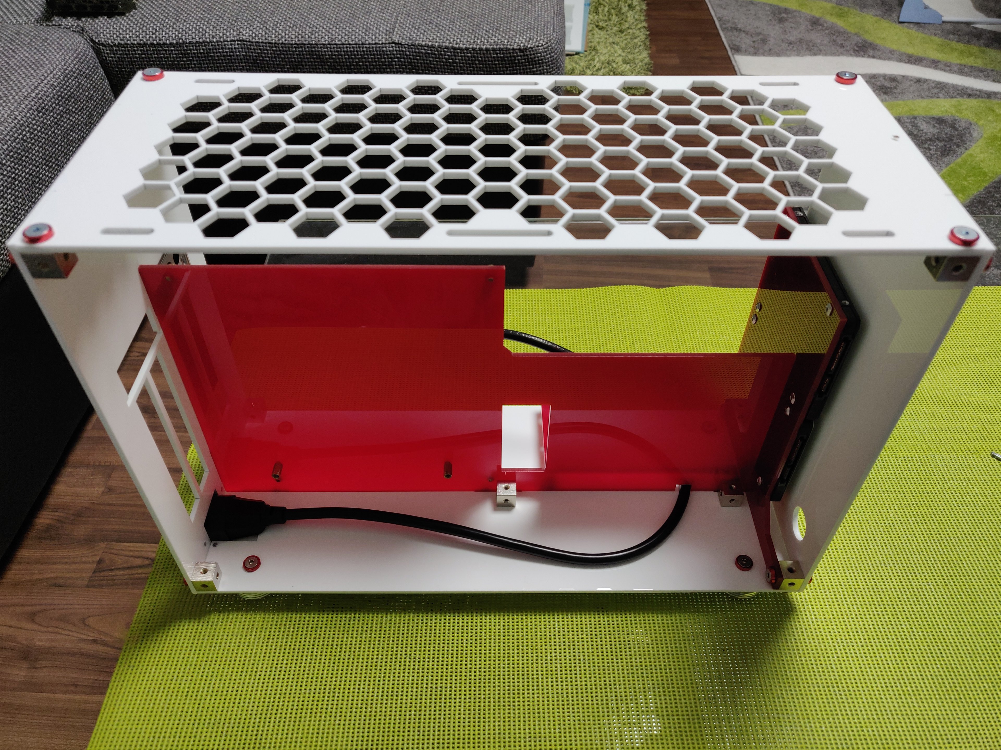

Die Untere Platte gibt in der Mitte tatsächlich 1-2mm nach. Deswegen passe ich das Tray noch mal an. Dann sollte es stabil sein.
Die obere Platte wird vom Radiator gerade gehalten, in den letzten 20mm kann sie nicht mehr verbiegen.
Front und Rückseite sind zu kurz um stark zu verbiegen. Diese teilen auch den Last des Radiators gleichmäßig.
Bei den Scheiben wie schon gesagt sieht es auch gut aus, selbst wenn diese krum wären, dreht man sie um 180° und schraubt mit der Krümmung nach innen.
Die korrigierten Teile sind da. Wochenende wird geschraubt.

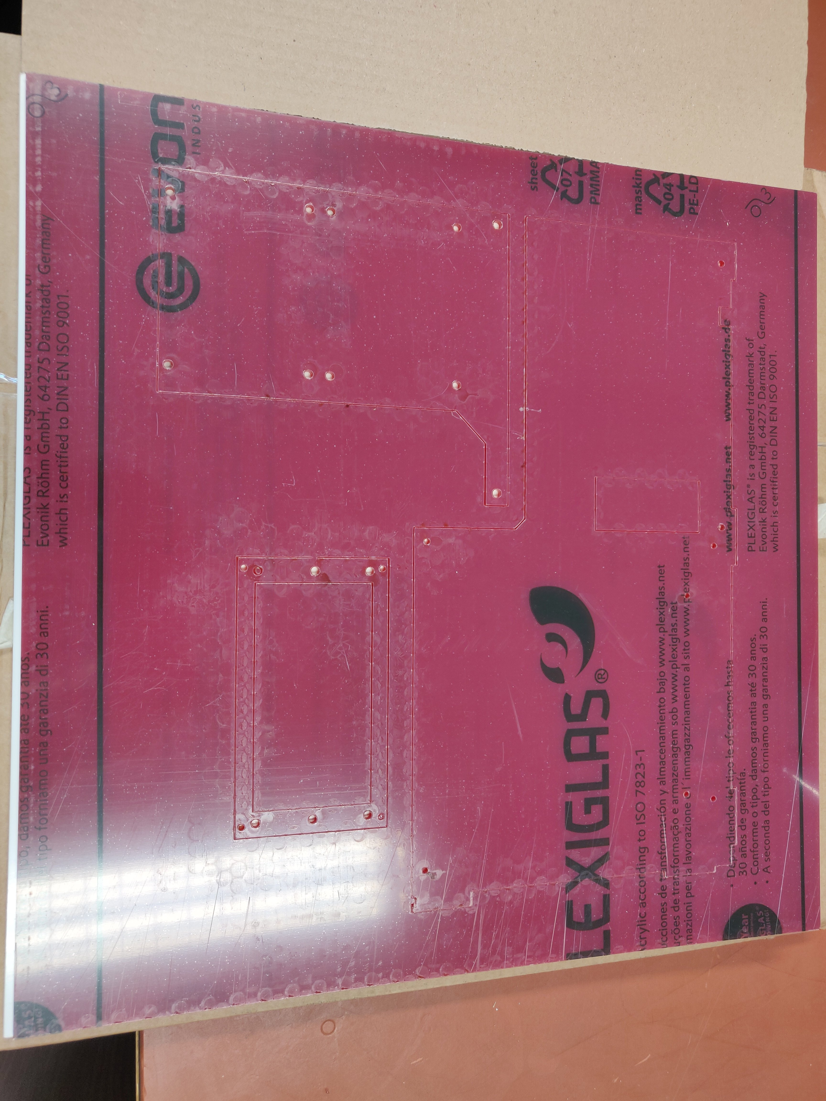

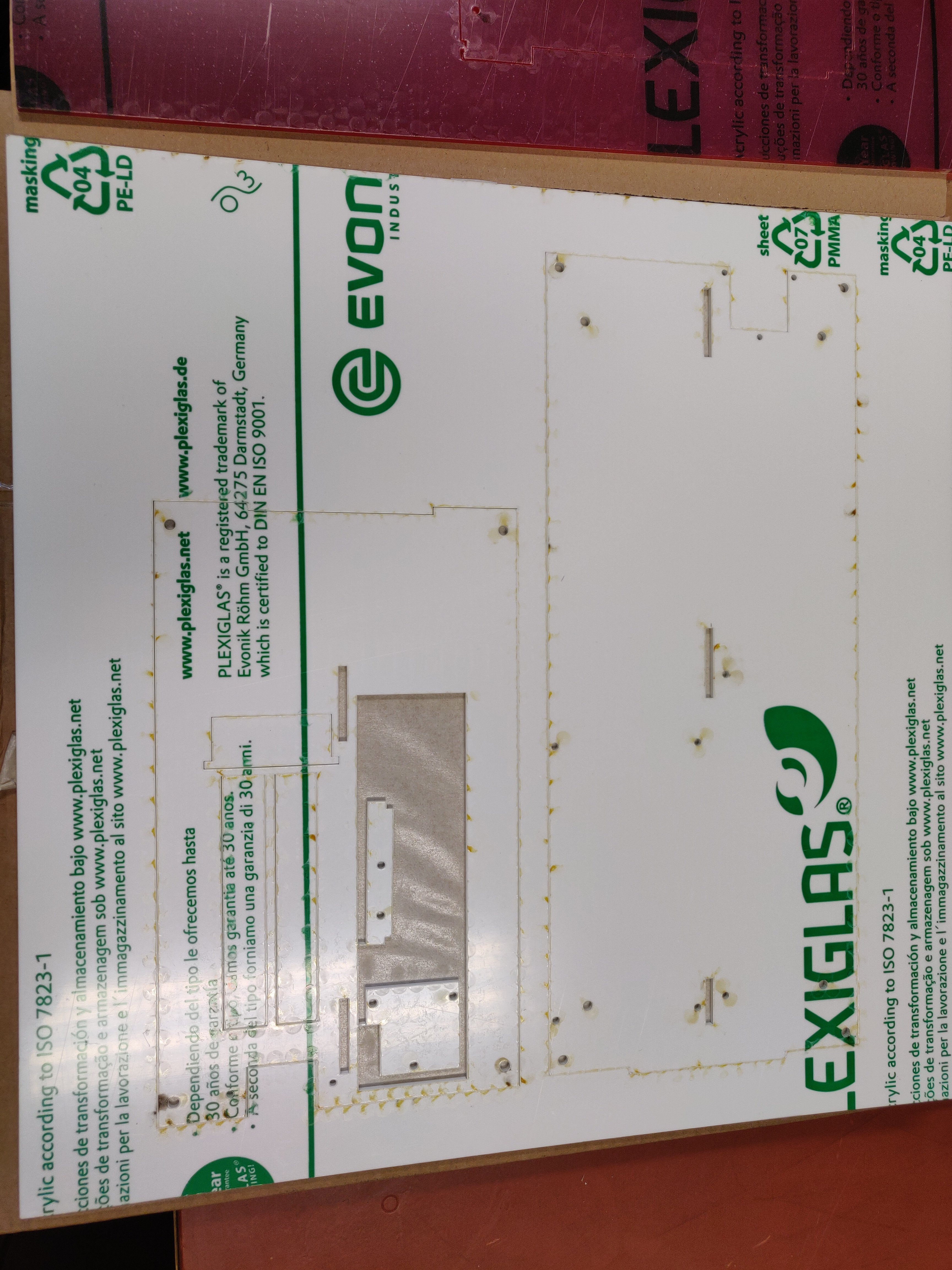

Ein paar Dinge hätte ich genau so gemacht. Was hat das Lasern gekostet?

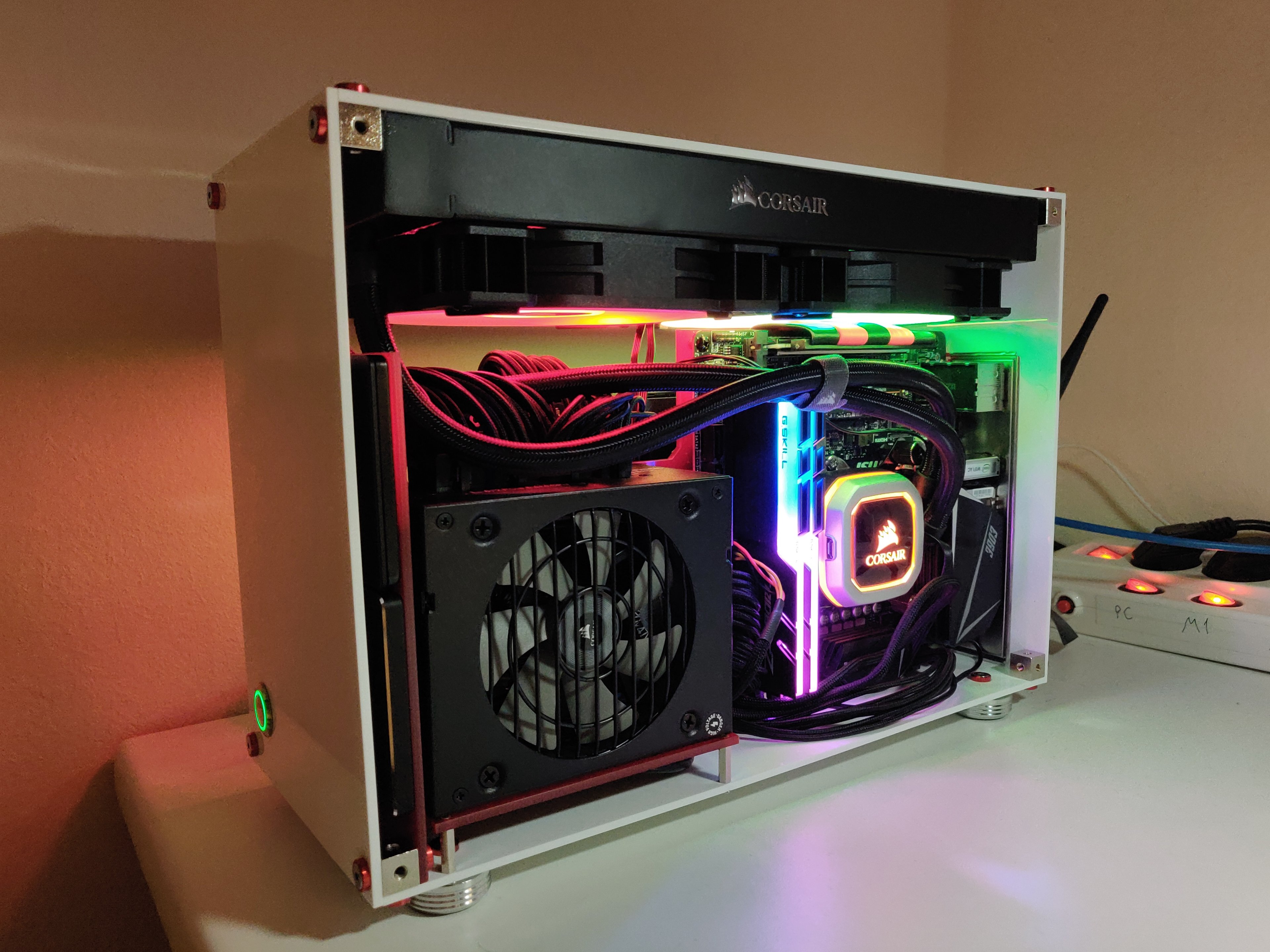

Bin leider noch nicht dazu gekommen die Kabel ordentlich zu verlegen, zumindest auf der GPU Seite.
@Duke00 :
Leider ist das Meiste auf der Mainboard Seite verdeckt.
@Willi-Fi:
Die einfarbige Variante + Scheiben hat 136€ inkl. Versand gekostet.
Die Nachbestellung jetzt 58€ inkl.
Und was hättest du anders gemacht? Verbesserungsvorschläge sind immer willkommen.
Weitere Varianten interessieren mich konzeptuelle auch.
Mehrfarbige Variante wird generell teurer, da mehr Einzelplatten gebraucht werden.
Das günstigste ist alles aus Acryl XT transparent. Falls man selber lackieren möchte.
Ich schreibe nachher was die Endversion kosten wird. Dann Stelle ich auch die Dateien zur Verfügung.

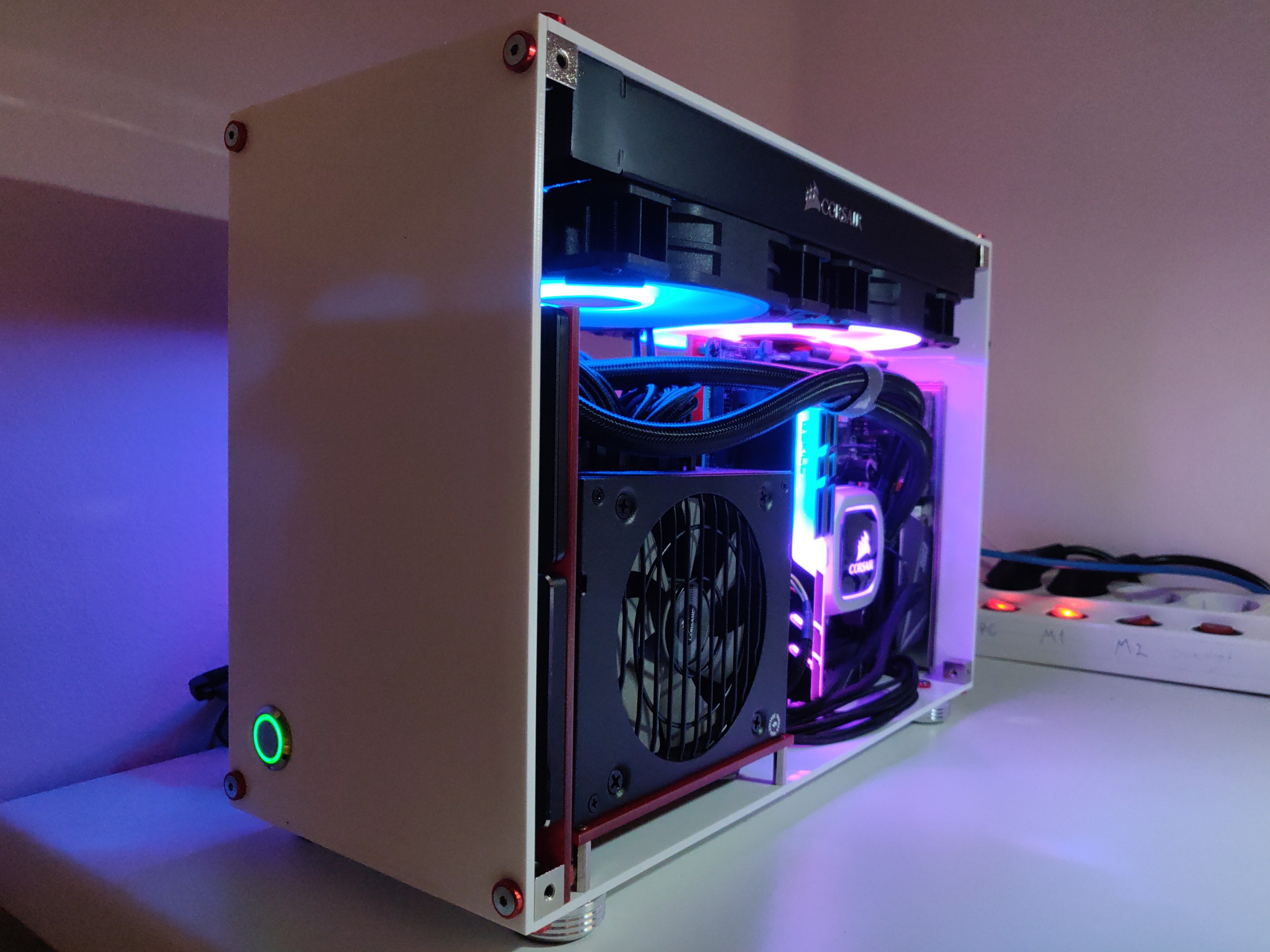

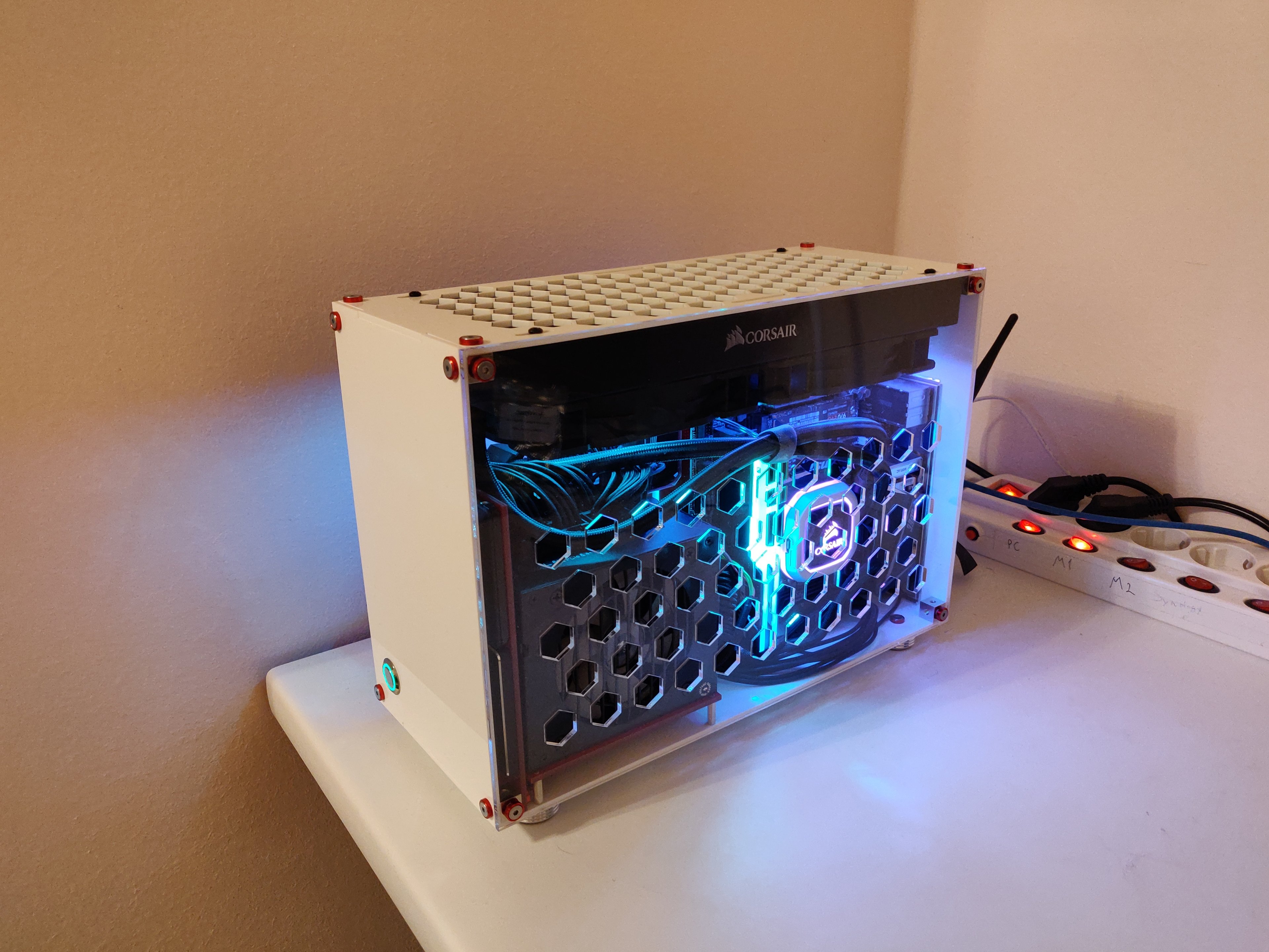

Hier ein paar Bilder als Vorgeschmack

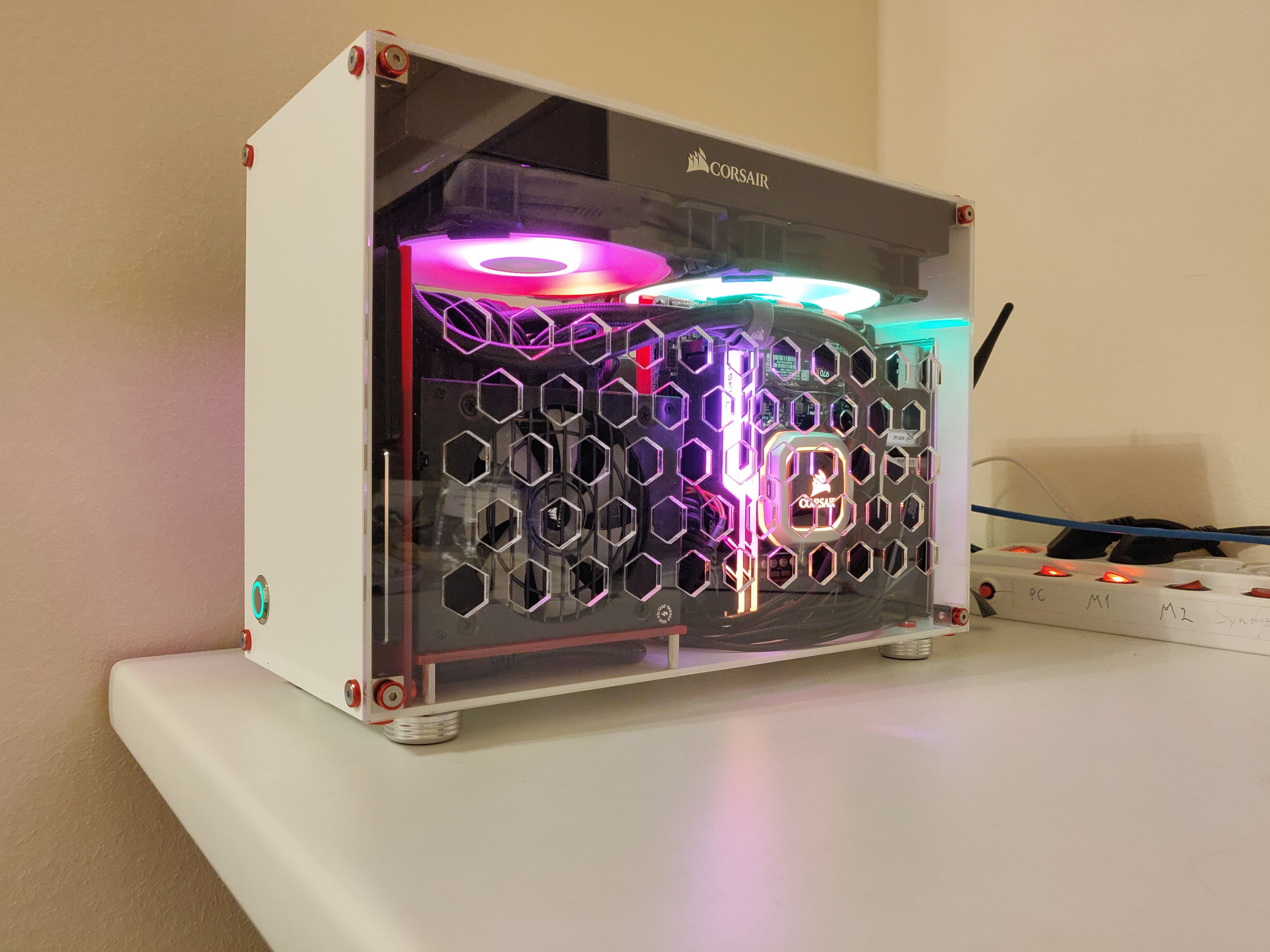

Na, ich meinte mehr, dass ich auch nach durchsichtigem, bunten Plexi geschaut habe. Die Abstandhalter für das Netzteil habe ich auch schon in der Form + ein paar Stecker.
Als Seitenteil hätte ich ein getöntes, dünnes Plexiglas genommen. Und dann hätte ich es mit Abstand von 2-4mm montiert und keine Löcher reingemacht.
Das rote Plexi-Innenleben kommt aber mit RGB nicht ganz zur Geltung. Ich würde es entweder ein- oder zweifarbig probieren. Hellblau + Pink hätte mich interessiert, aber beißt sich wohl mit dem Rot. Das weiße Innenleben reflektiert ganz gut.
@Willi-Fi:
Ja gut Farbe ist wirklich Geschmackssache. Das ist jedem überlassen, wie er es halt möchte.
Ich habe Rot nur zum Testen genommen. Eigentlich wäre ich mit weiß auch zufrieden.

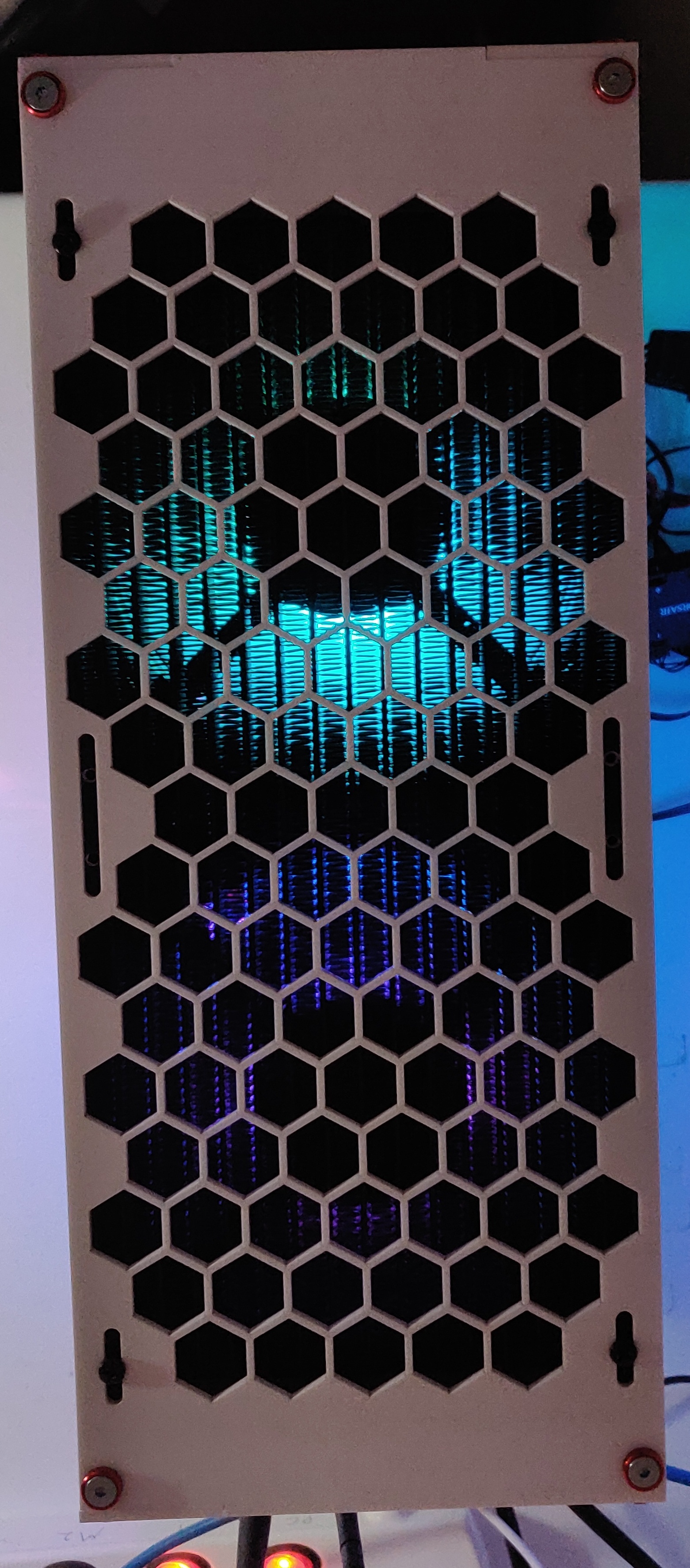

Ein getöntes Seitenteil finde ich auch nicht schlecht. So wie du es beschreibst, wäre es sogar sehr günstig.
Allerdings, kann ich es so nicht empfehlen. Die Fläche der Lüfter ist etwa 30cm² und die Fläche der Schlitze auf beiden Seiten bei 5mm Abstandhalter ist etwa 12cm².
Mit anderen Worten, bekommen die Lüfter zu wenig Lüft und es könnte zu Hitze-stau kommen.
Das Problem kenne ich schon von Ophion Evo mit Glasscheiben. Da war die GPU einfach 10-15° wärmer und mit über 80° auch laut.

Könntest Du das Case mit und ohne Komponenten bitte einmal wiegen?
Ich bin sehr am Projekt interessiert, weil 280er Radiator (ich hab die NZXT Kraken X62 AIO).
Reaktionen: Sennox
@mxmb
Ich konnte es beim überfliegen jetzt nicht finden darum bitte Asche auf mein Haupt falls die Frage schon beantwortet wurde ;).
Welche Komponenten wurden am Ende verbaut?
