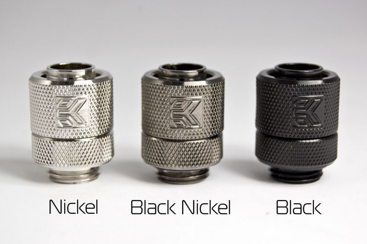

Mir gefallen sie auch nicht. Allgemein sind die EK Anschlüsse früher deutlich schöner gewesen. Meine alten PSC Fittinge werde ich nie hergeben, leider sind die in 13/10 und kommen damit nur noch selten zum Einsatz :(
immortuos was sind das für welche auf deinem Bild? Sind das die 13/10 die du du ansprichst oder die normalen Classic 16/10.
Auf den aktuellen Bildern der 16/10 sehe ich nirgends ein EK Logo wie auf deinen.
Fehlt das oder sind die seltsamerweise immer so fotografiert das man das nicht sieht. (Verstehen würde ich das allerdings nicht, das man das Logo nicht mit in Szene setzt)
Fand das eigentlich ganz gut mit dem Logo. Aber wenn jetzt keins drauf ist dann ist es eben so. Bin mit gerade nicht sicher ob ich Nickel oder Nickel/Black nehme. Also nicht ganz schwarz sondern Nickel getönt ;) Ganz schwarz will ich nicht weil es sich ja noch ein wenig von den Schläuchen abheben soll. Allerdings hab ich auch eine getönte Glasscheibe sodass die Nickel auch nicht ganz so chromfarben rüber kommen. Und mit Stripes extra das Case beleuchten ist derzeit nicht geplant.
