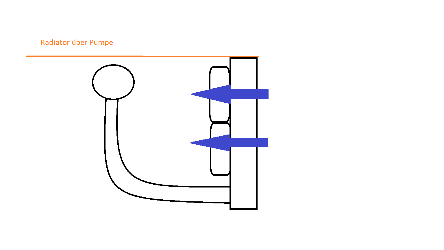

Wie verbaut man am besten die WaKü? Weil ich hab etwas von direkter und indirekter Kühlung gehört
Ich gehe davon aus, du meinst die AIO und keinen Custom Loop?
Bei AIOs kommt es zunächst darauf an ob Einbau in der Front oder Top gewählt wird.
Wichtig ist, dass der Radiator etwas über der Pumpe liegt, und die Anschlüsse liegen beim Fronteinbau idealerweise unten.
Beim Einbau Top ist das alles kein Problem. Ob die Lüfter Push oder Pull angeordnet sind macht kaum einen Unterschied. Meist ist eine Push Konfiguration vorgegeben.
Beim TOP Einbau liegt die Wassertemperatur in der Regel etwas höher, aber die GPU wird zugleich besser belüftet, als beim Einbau in der Front.

Ich würde sie oben am Gehäuse einbauen, mit push meinen Sie das Die Lüfter aus dem Gehäuse raus pusten oder?
Das bezieht sich auf ihre Position am Radiator. Ob sie so montiert sind, dass sie Luft in den Radiator drücken (Push) oder aus dem Radiator saugen (Pull). Die Kraken Top montiert nach Anleitung macht Push->Radiator->raus. Oft kann man die Lüfter aber auch auf die andere Seite eines Radiators schrauben. Also Radiator->Lüfter Pull->Raus.
(Hier im Forum kannst du ruhig beim du bleiben :) )
Okay vielen Dank, ich würde die WaKü dann so verbauen, dass die Lüfter aus dem Gehäuse schauen, also die Luft aus dem Gehäuse pusten.
Ja bei Push Pull ist die Frage ob die Lüfter dann Push unten am Radiator oder Pull oben auf dem Radiator sein sollen. Mach es nach Anleitung Push unter dem Radiator. Ist eh fast unerheblich wie man's macht. :)
