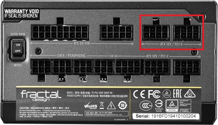

P.S. wenn ich das richtig sehe hast du sogar 5x 8-pin ATX 12V/ PCI-E
unter deinen 2 rot eingerahmten befinden sich noch 3x ATX 12V/ PCI-E
ab dem 760P NT sind auch 3x PCI-E Kabel dabei, bei deinem 660P leider nur 2, einfach mal nachbestellen
Reaktionen: RomanticPsycho
Danke.
Ja, genau. Habe allerdings nur zwei Kabel :D

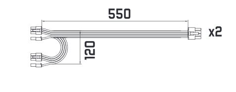

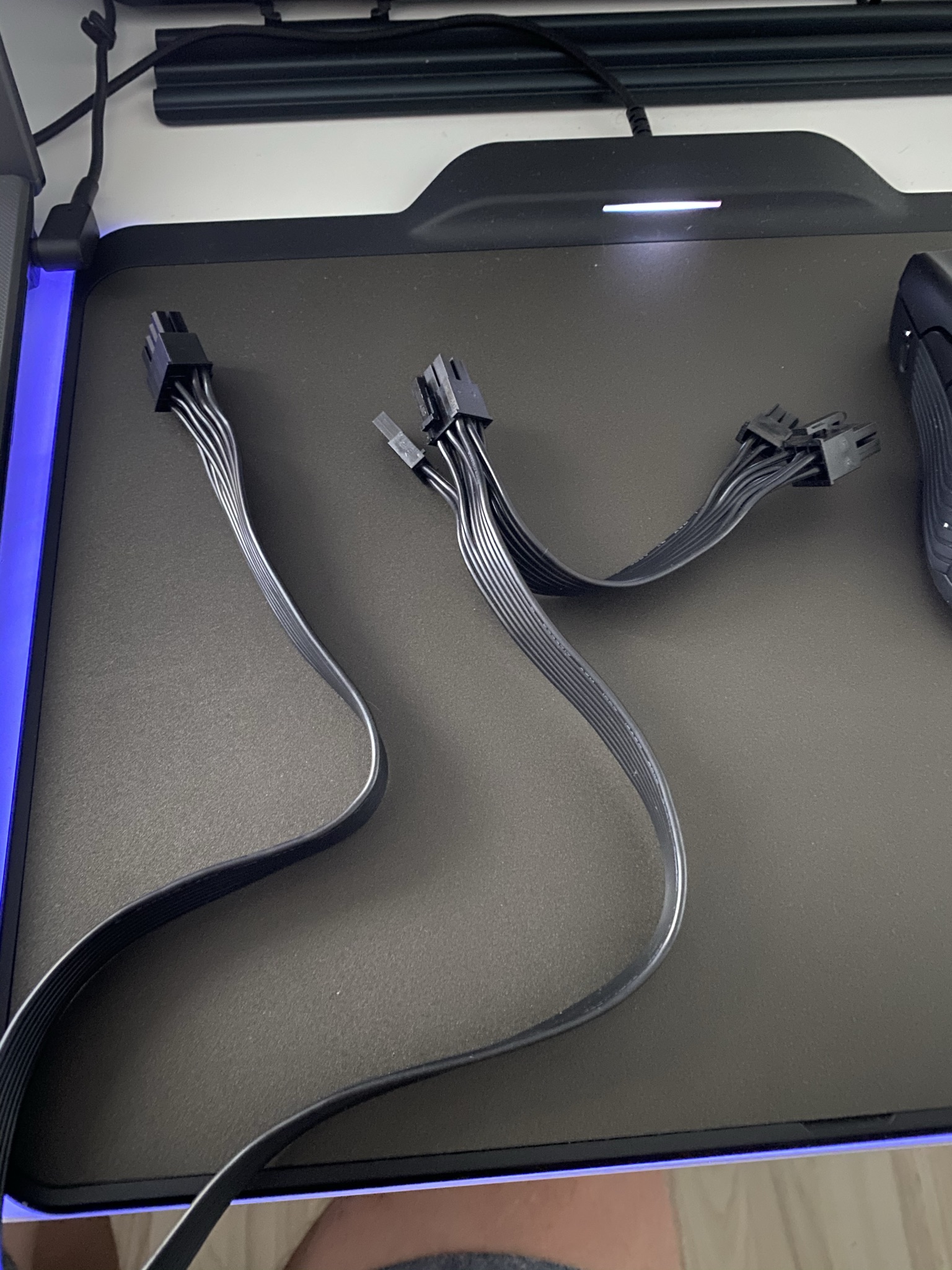

EDIT:
Um dieses Kabel geht es. Davon habe Ich nur zwei.
Bevor ich mir jetzt ein zusätzliches bestelle, frage ich lieber nach.

Du hast ein Single Rail Netzteil mit 55A auf der 12V Schiene. Flansch da drei Anschlüsse von zwei Kabeln dran und gut. :D
Würde mir keine Sorgen machen, da die Karte ja laut Specs nur 20W mehr zieht als die Founders Edition, die ja nur mit 2x8 Pin auskommt.
Und wenn die Karte wirklich die 3x8 Pins auslasten würde (450W + 75W via PCIe Slot) wird das Netzteil vielleicht zuerst zu knapp...
