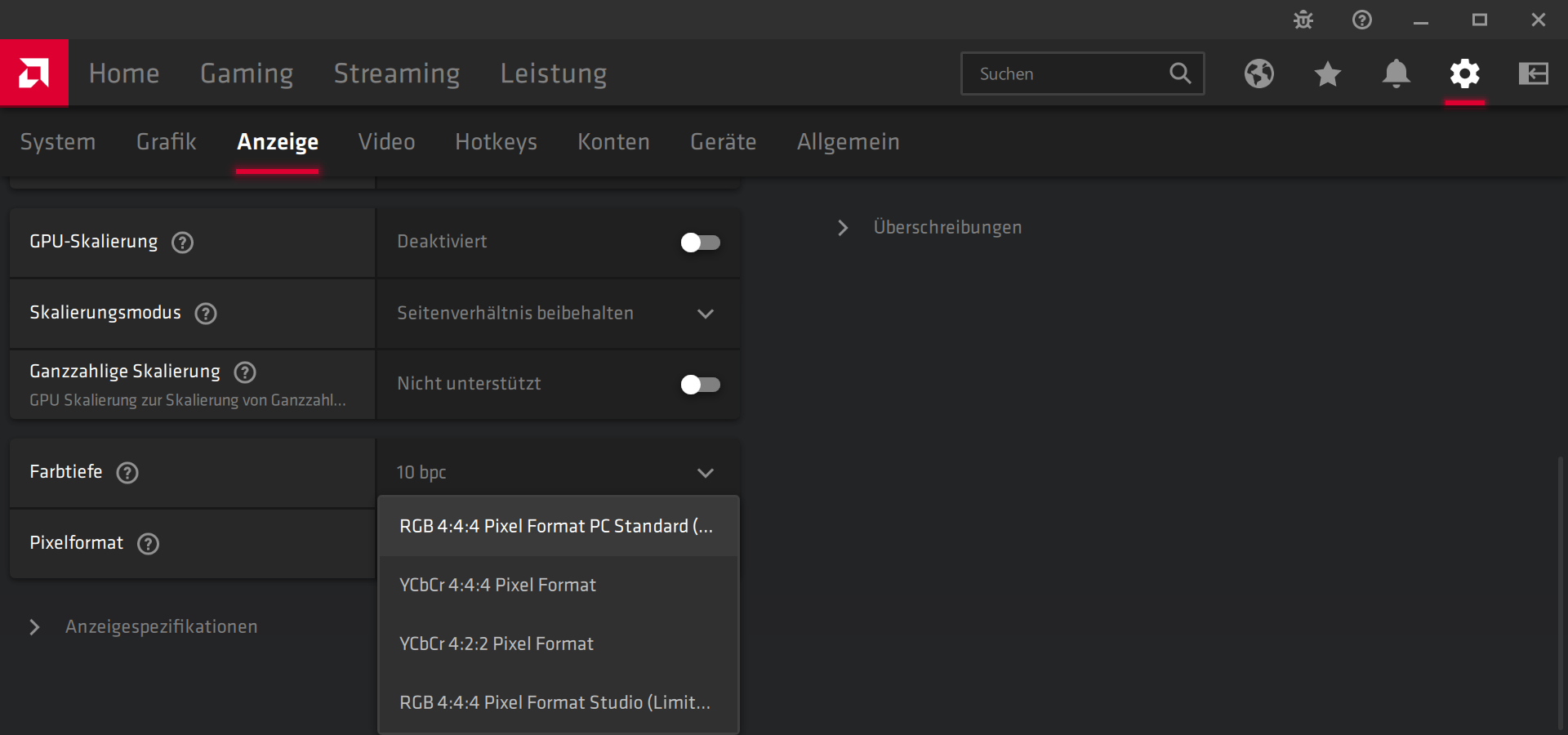

UhrenPeter schrieb:
Und was bitte ist 8bit 4:4:4/RGB ?
Wo sehe ich das und wie kann ich es auf Subsampling 4:2:0 stellen?
Das stellst du im Grafiktreiber (bzw. auch unter Windows) ein. 8bit YUV oder 8 bit RGB (24 Bit Farbtiefe). Oder eben 10 bit (30 bit Farbtiefe) YUV mit 4:2:0 (Farbunterabtastung). Ich empfehle dir die 8 bit.
EDIT: So sieht das mit ner AMD Grafikkarte aus (bei nVidia sicherlich so ähnlich zu finden).
Das Problem bei YUV(YCbCr) 4:2:0 ist, dass man es teilweise sieht bei Standbildern. Besser auf die 2 zusätzlichen Bit verzichten, die der Monitor wahrscheinlich eh nicht so wirklich anzeigen kann.
Reaktionen: UhrenPeter
