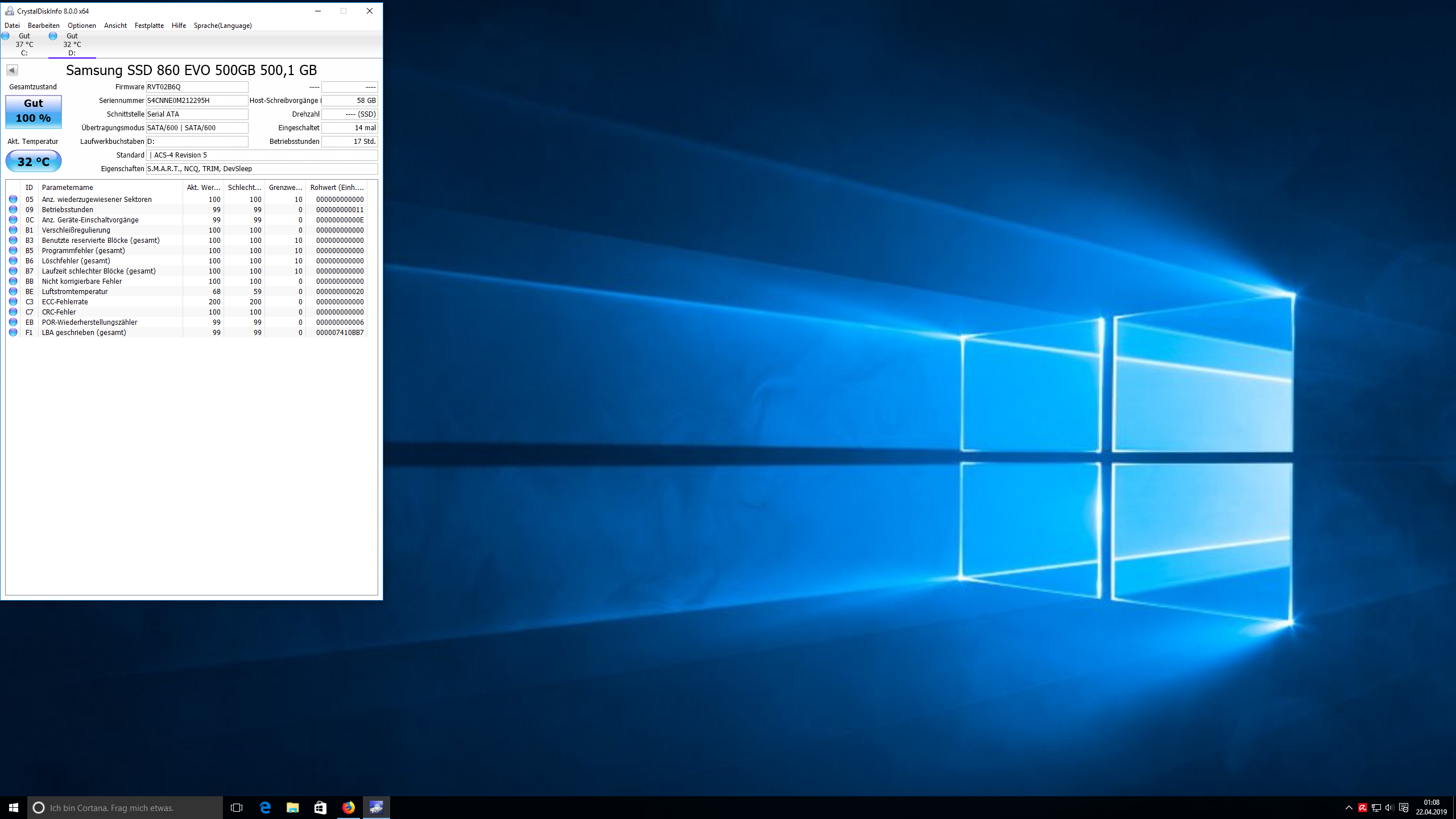

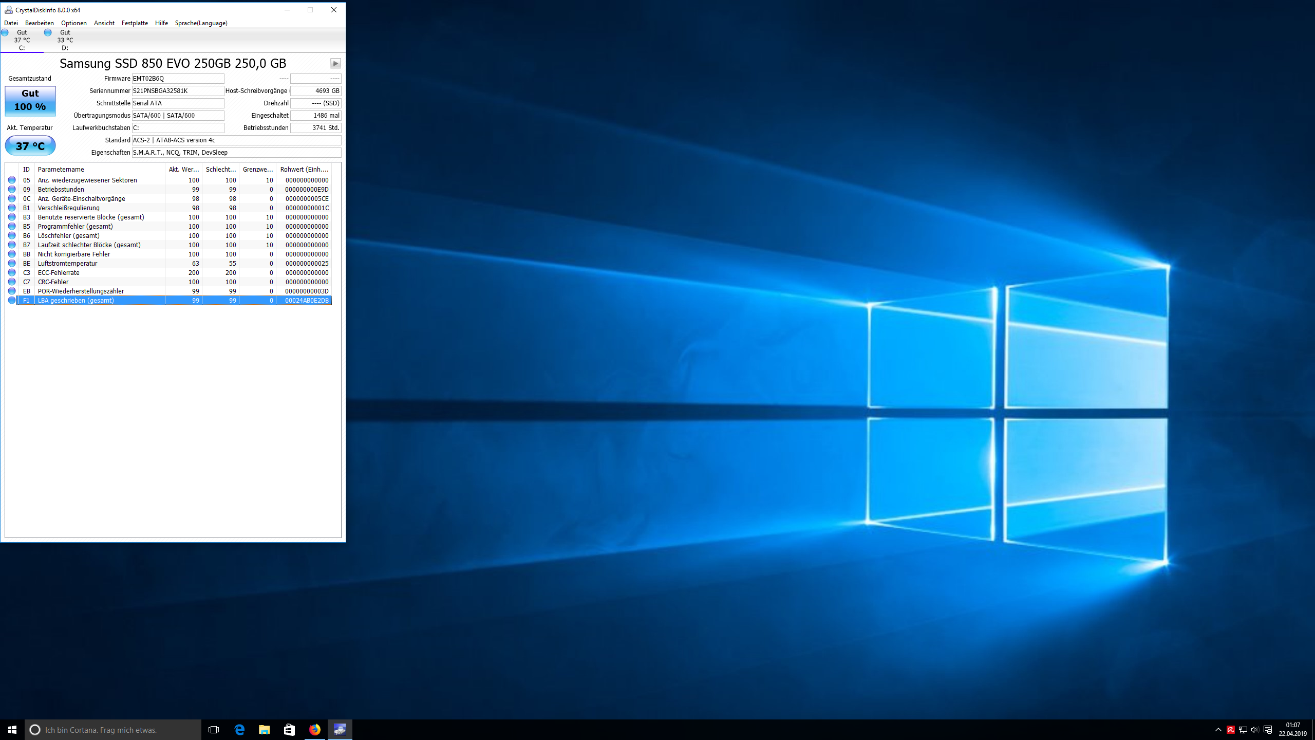

Poste doch bitte mal die Screenshots von CrystalDiskInfo für die internen SSDs und HDDs, ziehe aber bitte das Fenster soweit auf, dass alle Attribute und auch die Rohwerte vollständig sichtbar sind, also keine Scrollbalken mehr erscheinen. Bitte mache den Screenshot aus Windows und nicht mit einer Kamera vom Bildschirm und nur den Screen von CrystalDiskInfo, mit Alt+Druck erzeugt Windows einen Screenshot des aktiven Fensters in der Zwischenablage oder probiere mal die Tastenkombination: 'Windows Taste + Shift + S'.

Da schreibe ich extra "nur den Screen von CrystalDiskInfo" und gebe Hinweise wie man dies macht, aber trotzdem kommt ein Vollbild des Desktops :confused_alt:
Die Werte sind in Ordnung, die SSD und auch ihre Datenkabel machen keine Probleme. Die Ursache muss eine andere sein. Was hast Du noch geändert, außer der SSD?
