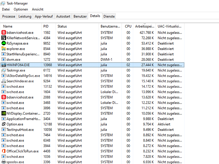

ich habe ein Problem mit meinem Computer, genauer mit meinem Arbeitsspeicher und wie einige (nicht alle) Anwendungen diesen verwenden.
Um mal etwas konkreter zu werden gebe ich euch ein kleines Beispiel, für welches ich euch zwei Bilder hochladen werde.

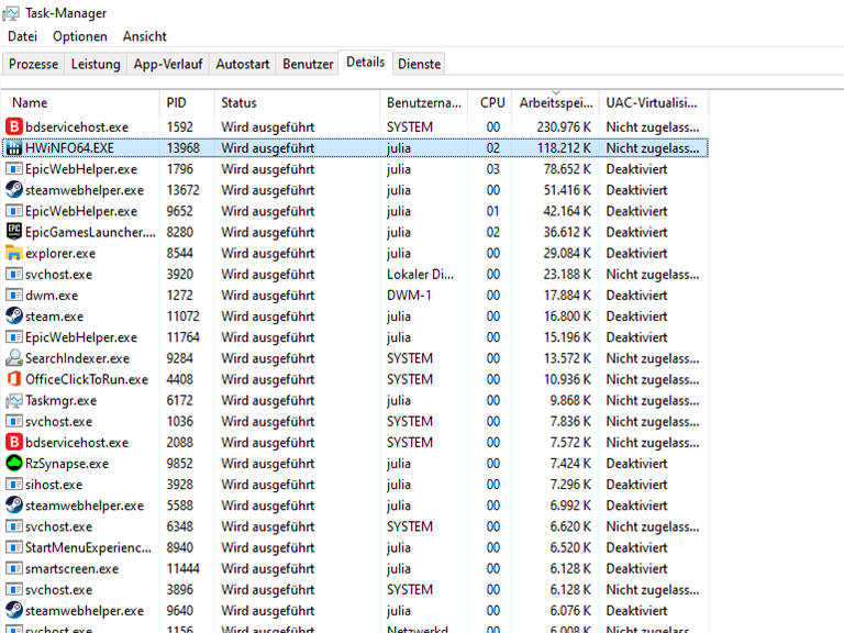

Ich verwende beispielsweise HWiNFO64 und lasse das Programm immer im Hintergrund laufen. Wie auf dem ersten Bild zu sehen ist, verwendet das Programm 27.444 KB des zu Verfügung stehenden Arbeitsspeichers. Allerdings steigt die Menge des verwendeten Arbeitsspeichers nach dem Start des Programms kontinuierlich an und nach circa einer Stunde landen wir, wie auf dem zweiten Bild zu sehen ist, bereits bei 118.212 KB. Das geht jetzt immer so weiter und nach einigen Stunden verwendete das Programm sogar fast 1 GB des Arbeitsspeichers. Das Phänomen betrifft aber nicht ausschließlich diese Anwendung, denn bspw. verhält sich der EpicGamesLaucher genauso (ähnlich).

Schau mal auf dene Bilder. Auf dem ersten belegt dein bdeServicehost 400 mb, nach einer Weile sind das nur noch 200 etwa. HWInfo startet mit recht wenig, nach einer Weile steigt das aber deutlich. Weil eben Daten "gesammelt" werden, Statistiken u.s.w.
Solange genug Speicher vorhanden ist, stört das auch nicht. Wenn man nicht im Taskmanager schaut, merkt man es kaum.
Meldet ein Programm nun an Windows, das es Speicher benötigt, räumt Windows da um und nimmt anderen Programmen was weg, gibt anderen mehr oder lagert aus. Das funktioniert von Windows Seite auch ganz gut.
