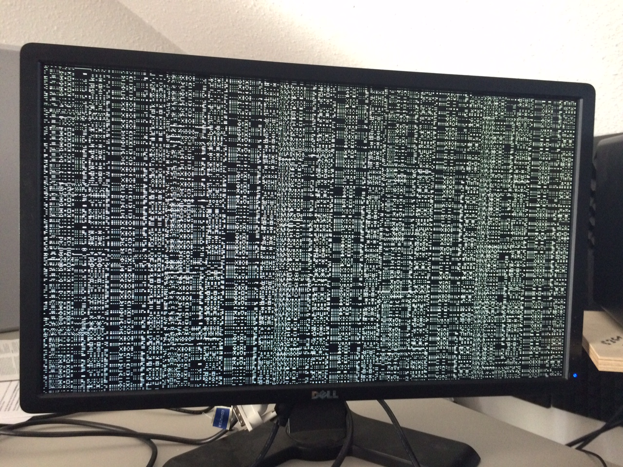

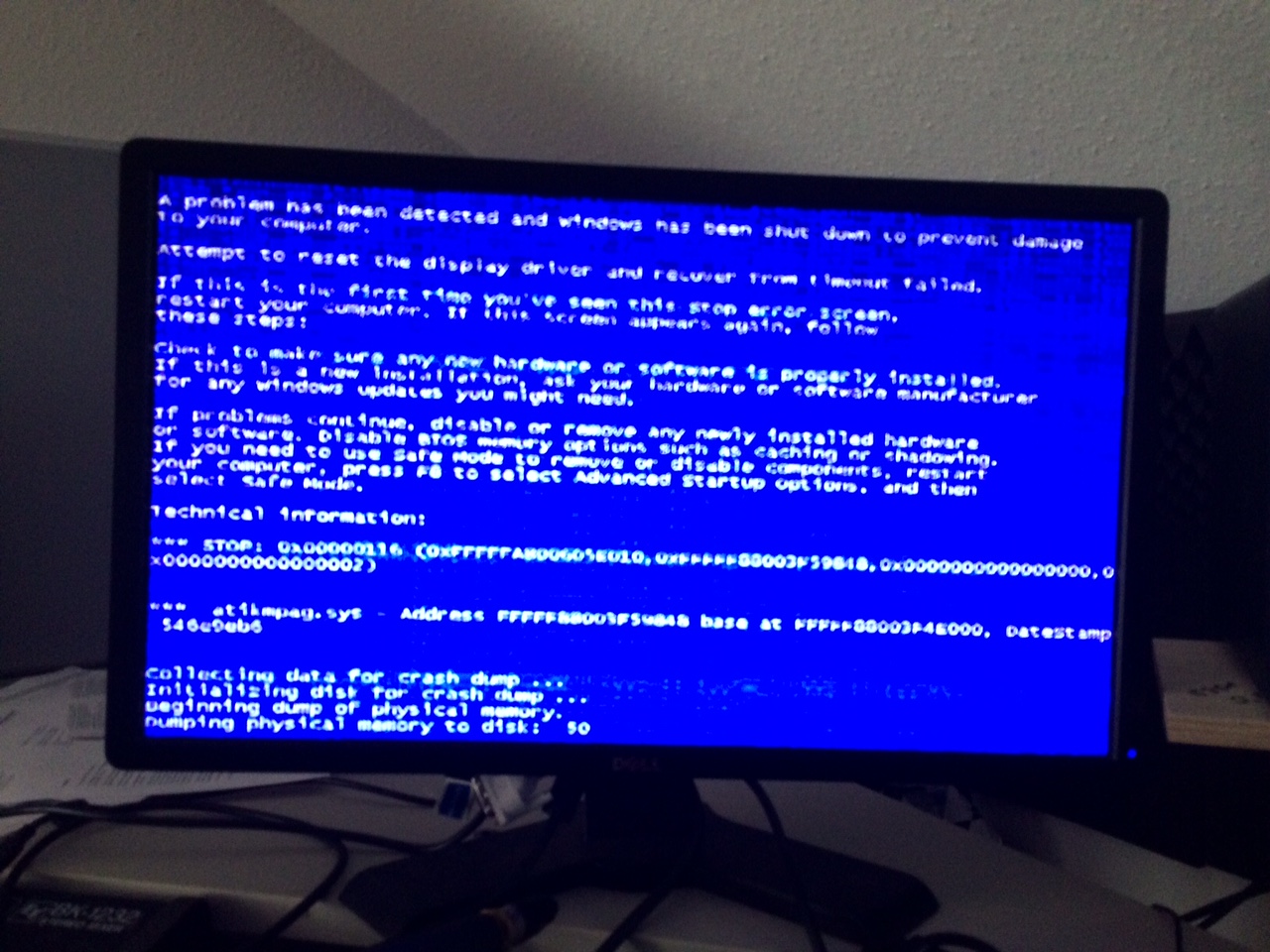

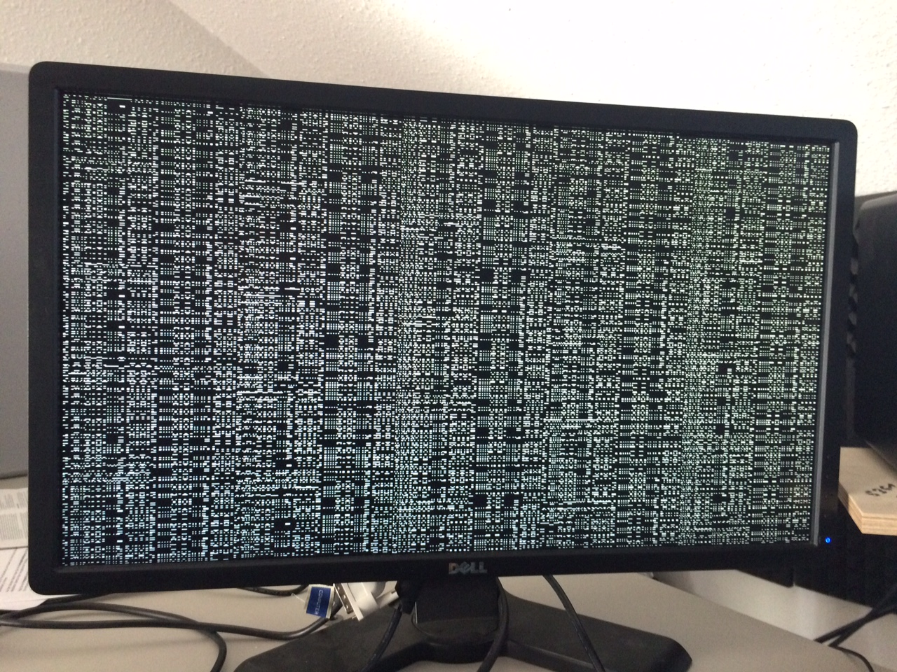

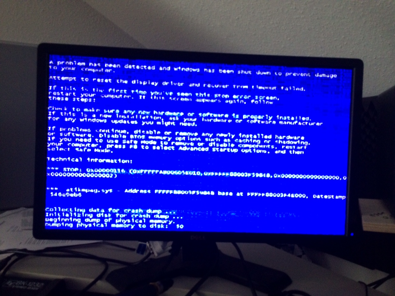

ich habe seit längerem ein ProBook 6560b von HP in Benutzung. Vor einiger Zeit ist er etwas unsanft auf den Boden aufgekommen. Die Festplatte war danach schrott und ich habe sie ausgetauscht. Beim ersten Neustart, nach der Installation von Windows 7, zeigte der Bildschirm des Laptops nichts mehr an. Ich schloss einen externen Monitor über VGA an und installierte alle nötigen Treiber.
Nach der Installation des Grafiktreibers (Grafikkarte= AMD Radeon HD7400M series), bekomme ich diese zwei Dinge beim Hochfahren angezeigt:
Deinstalliere ich den Treiber wieder, zeigt er mir nur diese weiße verschobene Schrift an, kein Bluescreen.
Auf den Shortcut zum wechseln der Anzeige reagiert der Laptop nicht.
Hat jemand eine Idee, ob und wie da noch etwas zu machen ist? Ich denke mal die Graka ist hin?! Da sie onboard verbaut ist, kann man den Laptop vergessen?
danke im vorraus für Hilfe!
