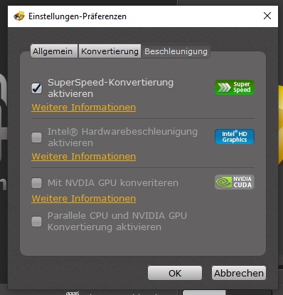

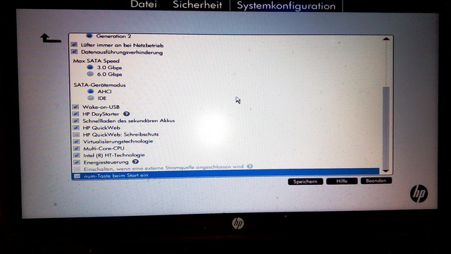

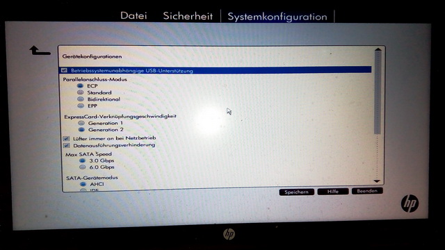

Auf meinem HP Probook 6560b habe ich zwei Betriebssysteme auf zwei getrennten Festplatten: Windows 8.1 Pro x64 Bit auf der Hauptfestplatte und Windows 10 Pro x64 auf der zweiten Festplatte, die ich mit dem entsprechenden Adapter anstelle des DVD-Laufwerks eingesetzt habe.
Im Gegenteil zu der Hauptfestplatte, wird auf der zweiten die Intel Hardwarebeschleunigung nicht erkannt – siehe beispielsweise das Screenshot von den Einstellungen eines Videokonverters.

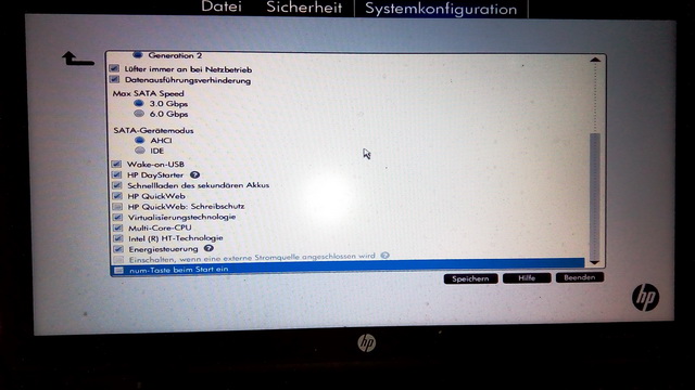

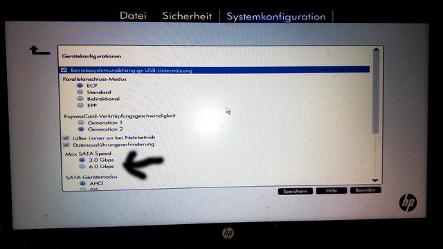

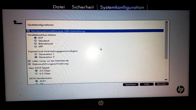

In BIOS des Rechners (Bilder BIOS 1.jpg und BIOS 2.jpg) kann ich nichts finden, was dafür verantwortlich wäre.
Hat jemand von Euch eine Idee, warum das Problem auftritt und wie man es unter Umständen beseitigen könnte? Vielen Dank im Voraus für Eure Tipps! Grüße - robur

Stell bitte deine SATA auf 6.0 wäre super

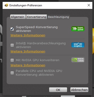

Rechner mit Intel Prozessoren (meiner hat Intel core5) und Intel HD Graphic verfügen nur über Intel Hardwarebeschleunigung. Auf dem bereits beigefügten Screenshot von Einstellungen des Videokonverters (ich füge es nochmals bei) ist diese Beschleunigung aufgeführt, leider ausgegraut.
Wo soll ich SATA auf 6.0 einstellen, in BIOS gibt's solche Möglichkeit nicht. Grüße - robur

Hier schau mal auf deinem Foto was du gepostet hast. Hier bitte die SATA 6.0 auswählen.
