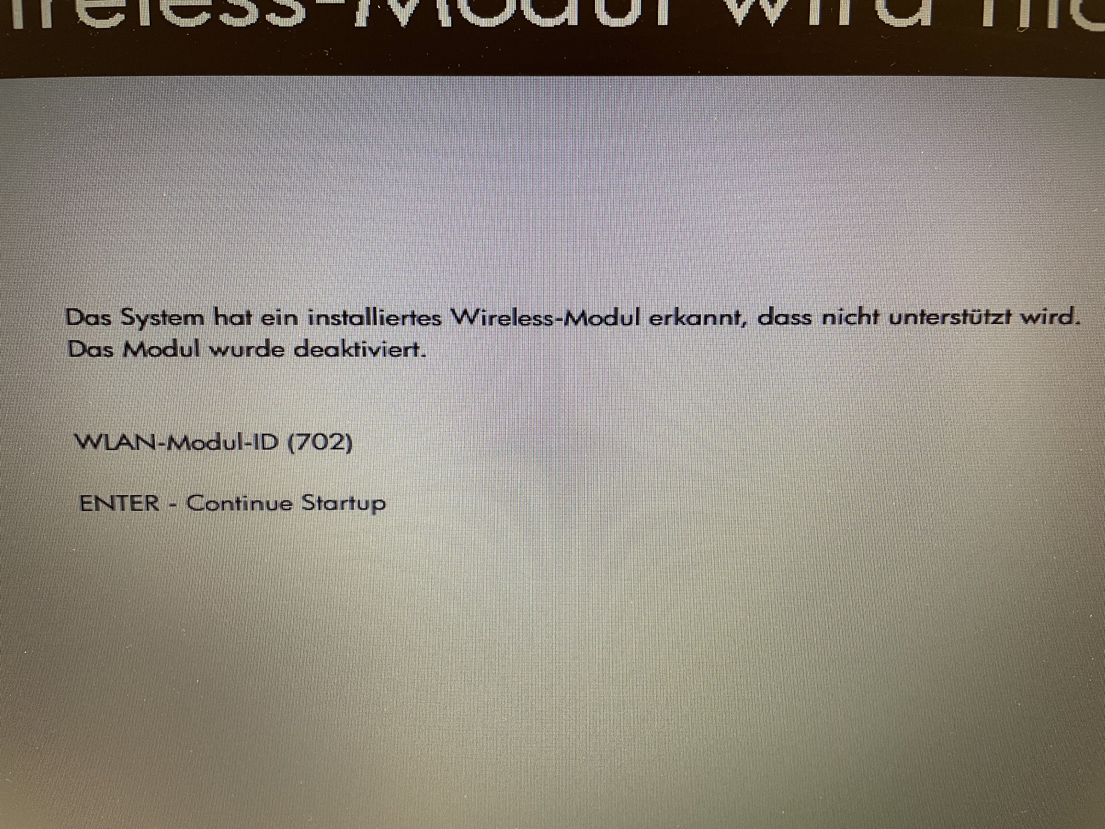

Also eine besorgt, umgebaut uuuuund: BIOS meckert schon, dass das WLAN Modul nicht unterstützt wird.
WLAN-Modul-ID (702)
Mit Enter kann ich wenigstens Booten (das war bei einem noch älteren Lenovo nicht möglich).

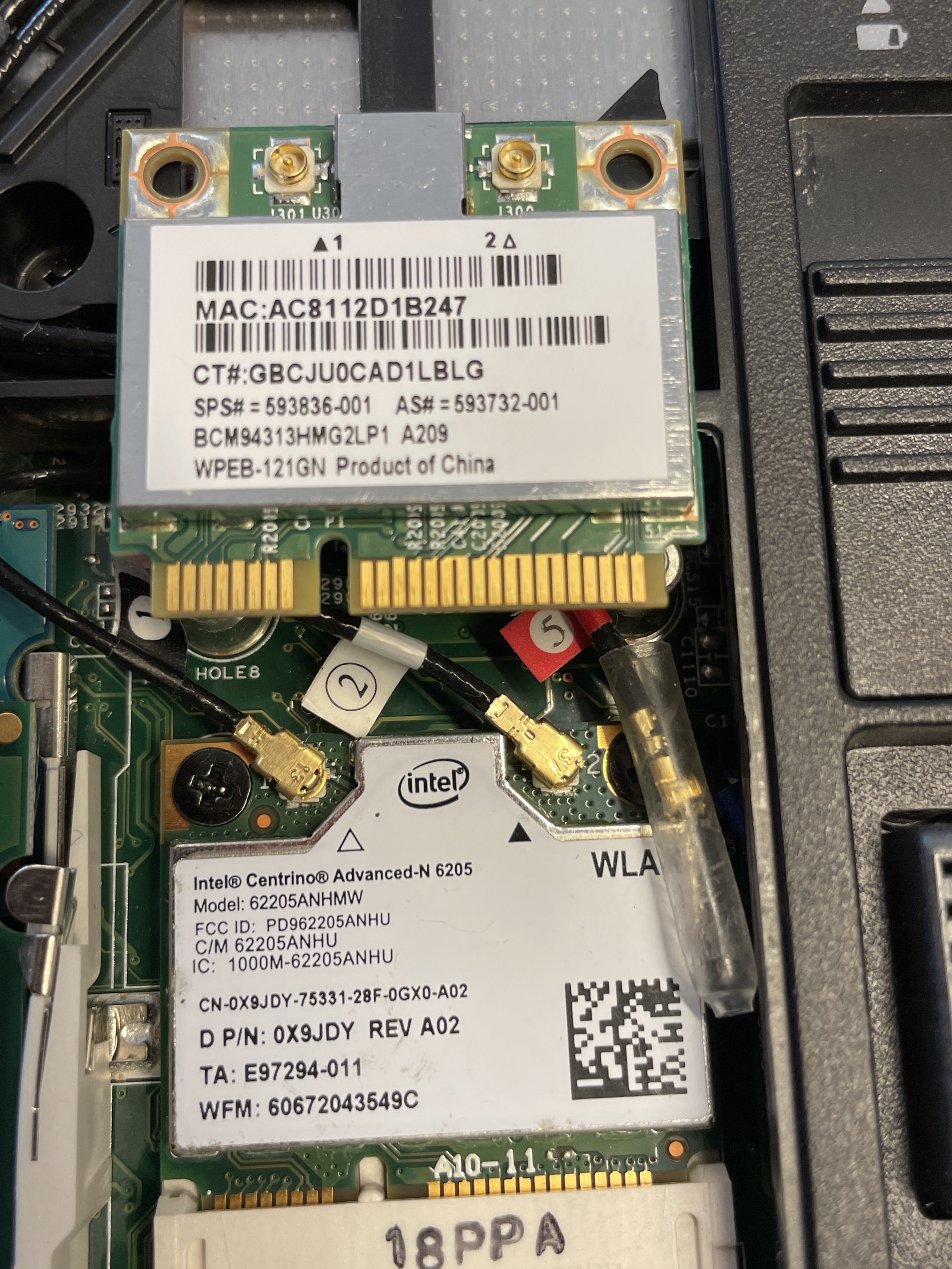

WLAN Karte schon drinnen:
BCM94313HMG2LP1 (Broadcom)

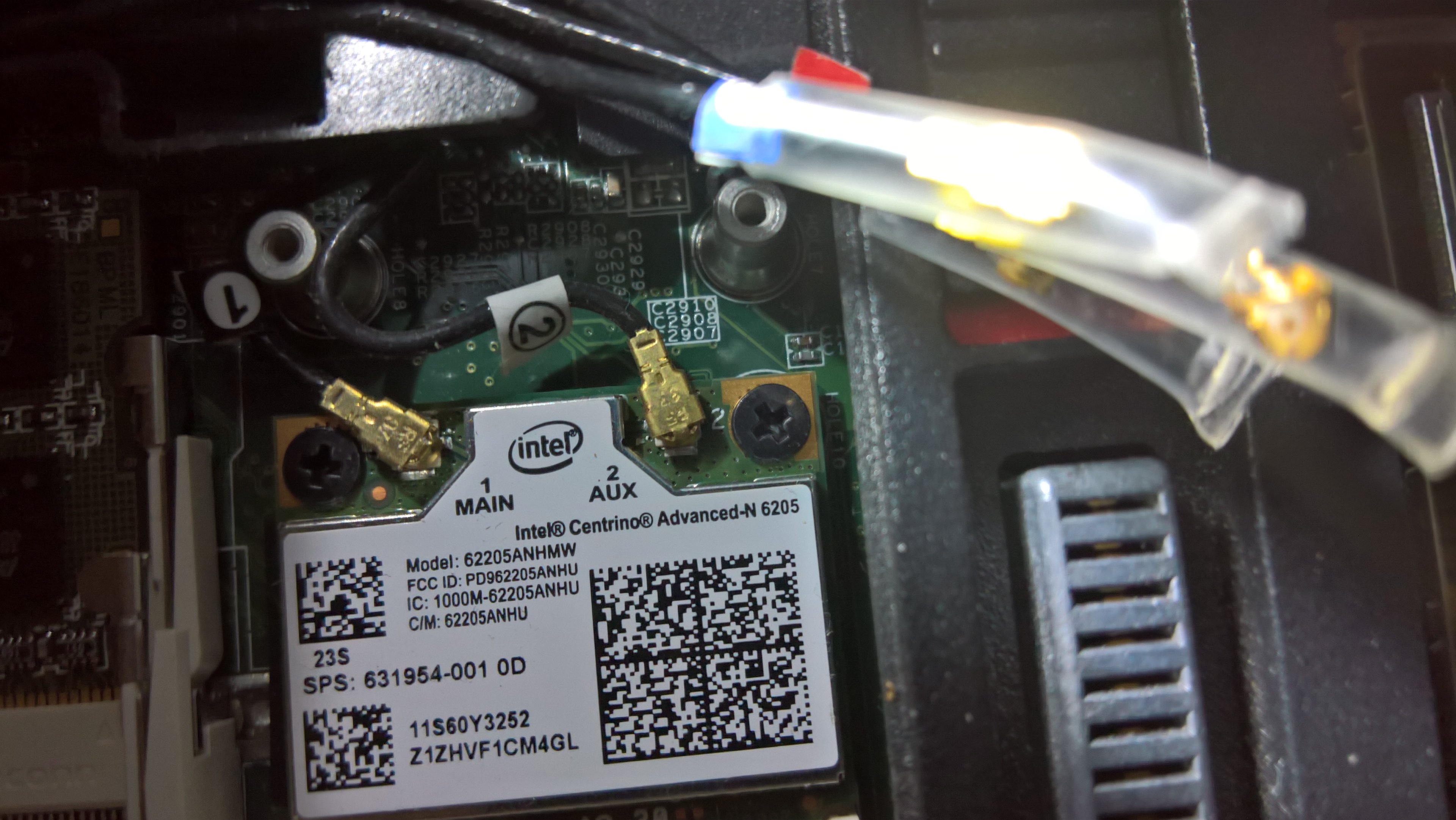

Meine die ich einbauen wollte:
Intel Centrino Advanced-N 6205 (62205ANHU)
WLAN-Modul-ID (702)
Selbst wenn das UEFI des verwendeten Gerätes aktuell ist, kann es dennoch Kompatibilitätsprobleme im Vergleich zu bestehenden Kompatibilitätslisten geben. Dazu reicht z.B. bereits aus, dass es sich bei dem WLAN-Modul um eine neue HW-Revision handelt, sogar eine neue Firmware auf dem Modul kann schon zu so einer Meldung führen.
Die verbaute Karte kommt von Dell und wird sich vermutlich mit einer anderen Hardware-ID ausgeben als das Intel-Modul.
E: Vielleicht gibt es BIOS-Mods, die die Blacklist entfernen...
Woher erkenne ich das?

Ich hab es direkt anhand der Nummer (CN-*) vermutet und eine kurze Googlesuche hat's bestätigt.

Sorry für die erneute Verwirrung, aber ich habe doch die selben Zahlen und Nummern auf der Karte wie bei der von cnubby oder?
Alles hat hinten ANHU, nur bei "Model" ist hinten ANHMW.
Die Karte vom ebay-Link hat als "Model" ebenfalls ANHMW, aber bei den Nummern darunter hinten ANH.
Folglich ist die Karte von cnubby die Selbe wie meine und dürfte auch nicht funktionieren?
