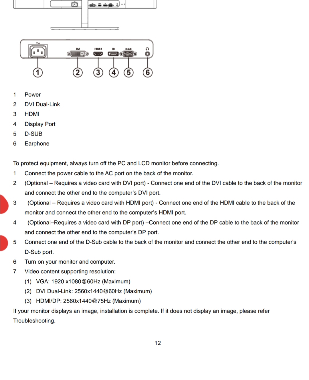

Hi,

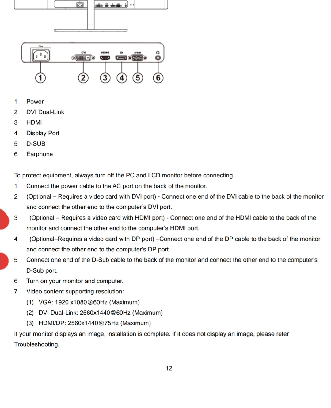

ich habe gerade den Monitor mit HDMI am Pc angeschlossen, aber es kommt kein Signal. Habe dann den Fire Tv Stick ausprobiert, das gleiche. Habe im Netz gelesen, dass man über die Source-Taste HDMI wählen kann, leider auch kein Erfolg. DP habe ich am PC nicht, im Netz habe ich die Anleitung gelesen, da stehr für Hdmi/DP..
optional aber beim D-Sub nichts, also ganz normal bzw. als müsste mans extra noch anschließen. Jmd eine Idee?

... im Netz habe ich die Anleitung gelesen, da stehr für Hdmi/DP..
Den Satz verstehe ich auch nicht!?
Welche Videoanschlüsse hat denn das Mainboard? Welches ist es eigentlich?
